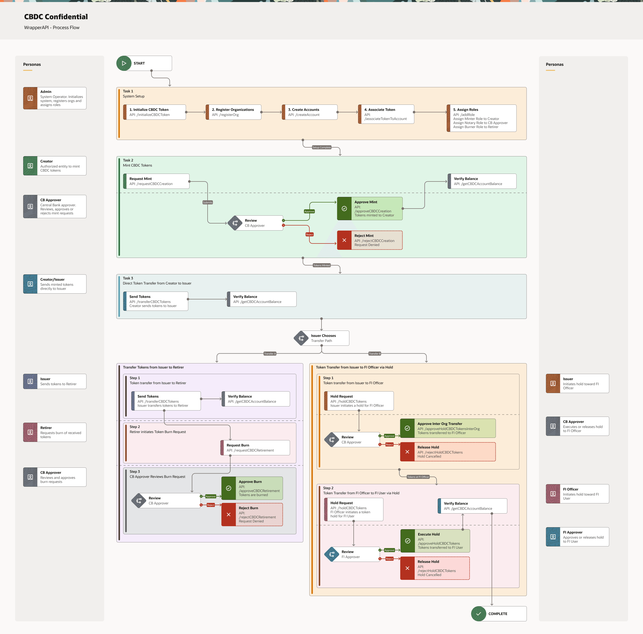

Le diagramme suivant présente un flux de processus typique lors de l'utilisation des exemples d'API de wrapper CBDC de gros confidentielles.
