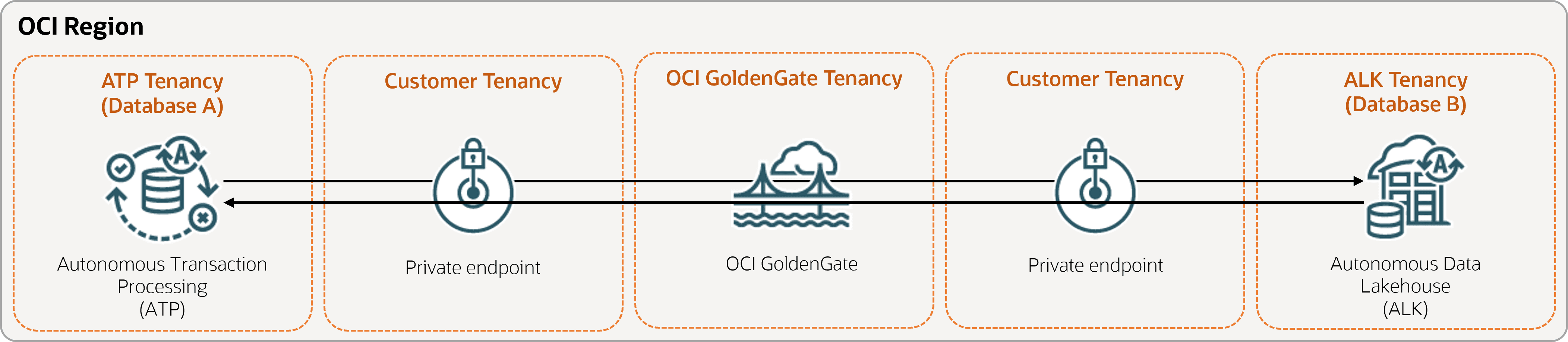

Présentation
Les étapes suivantes vous guident tout au long de l'instanciation d'une base de données cible à l'aide d'Oracle Data Pump et de la configuration de la réplication bidirectionnelle entre deux bases de données d'une même région.

Tâche 7 : configurer la réplication de la base de données B vers la base de données A
Les tâches 1 à 6 ont établi la réplication de la base de données A vers la base de données B. Les étapes suivantes configurent la réplication de la base de données B vers la base de données A.
  1. Ajoutez et exécutez une extraction sur la base de données B. Sur la page des paramètres d'extraction après EXTRAIL <extract-name>, veillez à inclure les éléments suivants :
    -- Table list for capture
    table SRCMIRROR_OCIGGLL.*;
    -- Exclude changes made by GGADMIN
    tranlogoptions excludeuser ggadmin
  2. Ajoutez et exécutez une réplication vers la base de données A. Sur la page Paramètres, remplacez MAP *.*, TARGET *.*; par l'élément suivant :
    MAP SRCMIRROR_OCIGGLL.*, TARGET SRC_OCIGGLL.*;
  3. Apportez des modifications à la base de données B pour les voir répliquées vers la base de données A.
Tâche 8 : surveiller les processus et en assurer la maintenance
  1. Surveillez le processus de réplication.
  2. Gestion des fichiers de trace.
