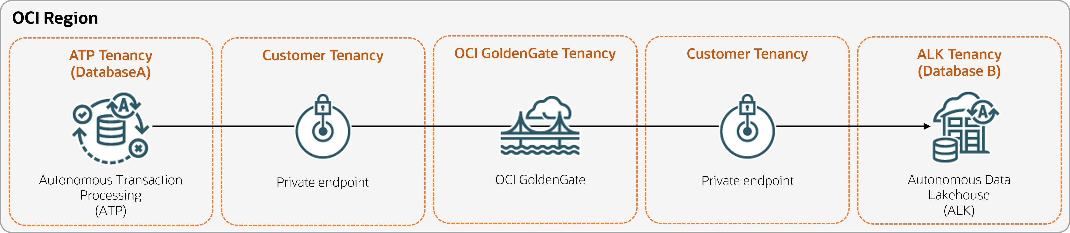

Présentation
Oracle Cloud Infrastructure GoldenGate vous permet de répliquer les bases de données prises en charge au sein de la même région. Les étapes suivantes vous guident tout au long de l'instanciation d'une base de données cible à l'aide d'Oracle Data Pump et de la réplication des données de la source vers la cible.
Ces instructions de démarrage rapide sont également disponibles sous la forme de tutoriel LiveLabs : Consulter l'atelier
