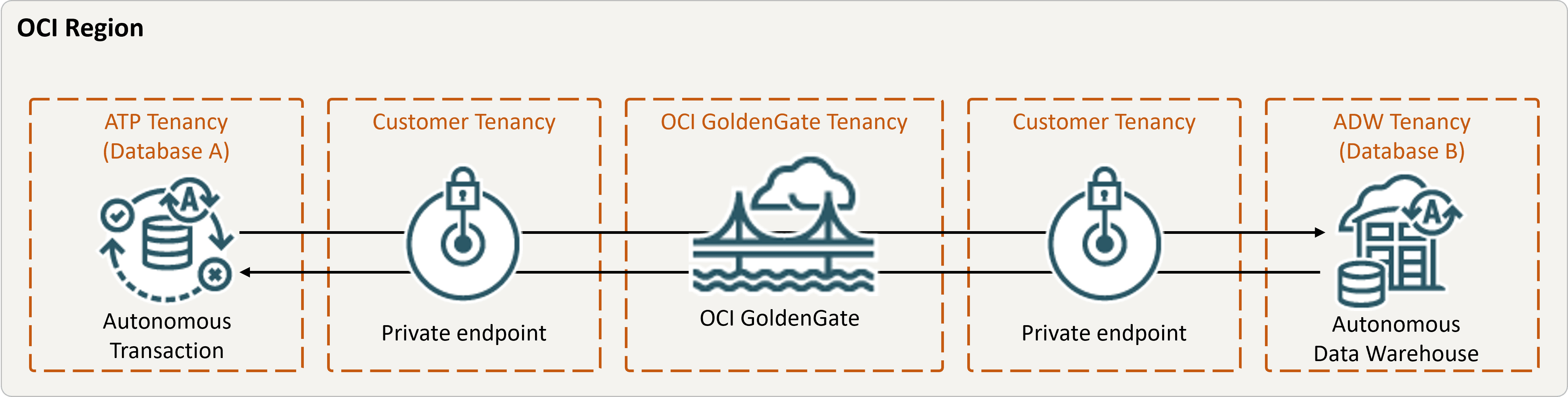

Configuration de la réplication bidirectionelle
Une fois la réplication unidirectionnelle définie, quelques étapes supplémentaires suffisaient pour répliquer des données dans la direction opposée. Cet exemple de démarrage rapide utilise Autonomous AI Transaction Processing et Autonomous AI Lakehouse comme ses deux bases de données cloud.
Avant de commencer
Vous devez disposer de deux bases de données existantes dans les mêmes location et région pour pouvoir effectuer ce démarrage rapide. Si vous avez besoin de données échantillon, téléchargez Archive.zip, puis suivez les instructions fournies dans l'atelier pratique 11, Tâche 3 : charger le schéma ATP.
Présentation
Les étapes suivantes vous guident tout au long de l'instanciation d'une base de données cible à l'aide d'Oracle Data Pump et de la configuration de la réplication bidirectionnelle entre deux bases de données d'une même région.
description de l'illustration bidirectional.png,

      DBOPTIONS ENABLE_INSTATIATION_FILTERING active le filtrage de numéros CSN sur les tables importées en utilisant Oracle Data Pump. Pour plus d'informations, reportez-vous à Référence DBOPTIONS.
  2. Apportez des modifications à la base de données A pour les voir répliquées vers la base de données B.
Tâche 7 : configurer la réplication de la base de données B vers la base de données A
Les tâches 1 à 6 ont établi la réplication de la base de données A vers la base de données B. Les étapes suivantes configurent la réplication de la base de données B vers la base de données A.
  1. Ajoutez et exécutez une extraction sur la base de données B. Sur la page des paramètres d'extraction après EXTRAIL <extract-name>, veillez à inclure les éléments suivants :
    -- Table list for capture
    table SRCMIRROR_OCIGGLL.*;
    -- Exclude changes made by GGADMIN
    tranlogoptions excludeuser ggadmin
  2. Ajoutez et exécutez une réplication vers la base de données A. Sur la page Paramètres, remplacez MAP *.*, TARGET *.*; par l'élément suivant :
    MAP SRCMIRROR_OCIGGLL.*, TARGET SRC_OCIGGLL.*;
  3. Apportez des modifications à la base de données B pour les voir répliquées vers la base de données A.
Tâche 8 : surveiller les processus et en assurer la maintenance
  1. Surveillez les performances.
  2. Gérez les fichiers de trace.
