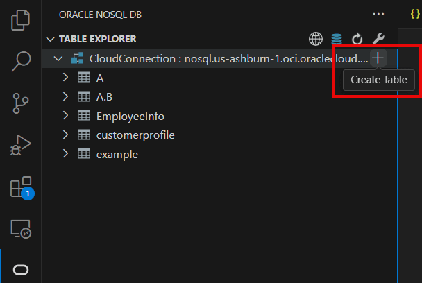

      1. Développez le panneau TABLE EXPLORER dans la barre de navigation de gauche s'il est réduit.
      2. Cliquez sur Ajouter une connexion pour ouvrir la page Afficher les paramètres de connexion d'Oracle NoSQL DB.
  3. Sur la page Afficher les paramètres de connexion, cliquez sur Cloud ou sur CloudSim pour vous connecter à Oracle NoSQL Database Cloud Service ou à Oracle NoSQL Database Cloud Simulator.
  4. Cliquez sur Ajouter une connexion et entrez les informations de connexion. Cliquez sur Ajouter.

  1. Positionnez le pointeur de la souris sur la connexion Oracle NoSQL Database pour ajouter la nouvelle table.
  2. Cliquez sur l'icône Plus qui apparaît ou cliquez avec le bouton droit de la souris sur le nom de la connexion de base de données et cliquez sur Créer une table.
    table-explorateur
  3. Sur la page Créer une table, sélectionnez Entrée DDL simple.
