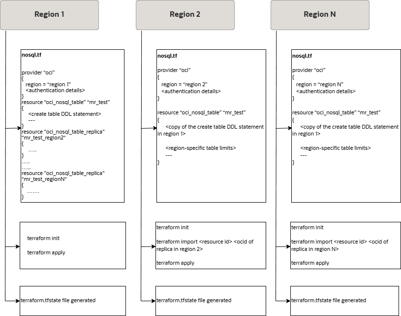

Le fournisseur OCI dans Terraform est configuré pour une seule région. Etant donné que les mises à jour de limite de table sont propres à une région, vous pouvez gérer les unités de lecture et d'écriture d'une réplique créée dans ca-toronto-1 uniquement à partir de la région de Toronto. De même, si vous souhaitez gérer les limites de table des différentes régions de votre table active globale, nous vous recommandons de structurer vos modules en terraform comme indiqué ci-dessous. Ici, Région 1, Région 2, etc. sont des répertoires dans votre répertoire Terraform. Le répertoire Terraform est celui qui est créé lorsque vous installez Terraform.
Description de l'illustration terraform.png ci-après
Dans le répertoire Terraform, tenez à jour des répertoires distincts pour chaque région et tenez à jour les configurations (représentées par nosql.tfdans le diagramme ci-dessus) avec les limites de table propres à chaque région. Les fichiers d'état terraform (terraform.tfstate) sont également créés et gérés séparément pour chaque région.
Dans notre cas, nous aurions trois répertoires dans le répertoire Terraform correspondant aux trois régions, us-ashburn-1, ca-montreal-1 et ca-toronto-1. Appelez les répertoires Ashburn, Montreal et Toronto.
