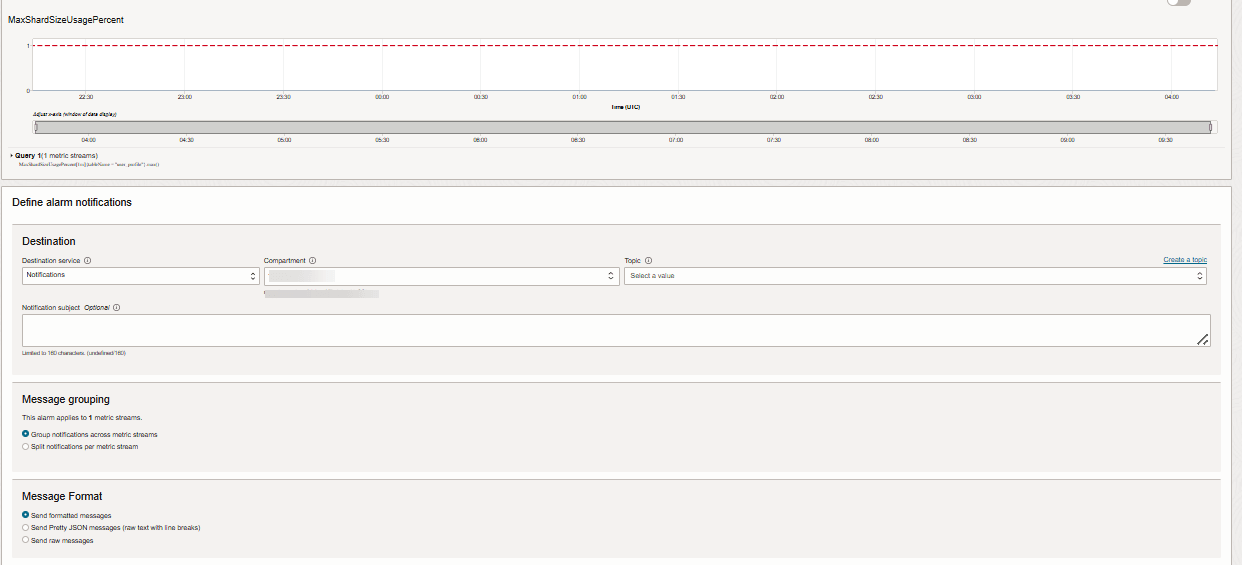

Surveillance de la mesure MaxShardSizeUsagePercent
Vous devez surveiller régulièrement ce graphique pour savoir si maxShardSizeUsagepercent est atteint ou non. Vous pouvez créer une alarme de manière proactive pour cette mesure.
C'est-à-dire que vous devez déclencher une alarme lorsque la mesure atteint une valeur particulière, par exemple 90 pour cent.
L'alarme OCI utilise le service de notification OCI pour envoyer des notifications. En général, l'alarme est configurée pour envoyer des notifications par courriel configuré. Lorsque maxShardSizeUsagepercent atteint 90 %, une notification par courriel est envoyée.
Pour plus d'informations, reportez-vous à Gestion des alarmes et des notifications.

- Ouvrez le menu de navigation et cliquez sur Observation et gestion. Sous Surveillance, cliquez sur Définitions d'alarme.
- Cliquez sur Créer une alarme.
Remarques :
Vous pouvez également créer une alerte à partir d'une requête prédéfinie sur la page Mesures de service. Développez Options et cliquez sur Create an Alarm on this Query. Pour plus d'informations sur les mesures de service, reportez-vous à Affichage ou liste des mesures Oracle NoSQL Database Cloud Service. - Sur la page Create Alarm, sous Define alarm (Définir une alerte), remplissez ou mettez à jour les paramètres d'alarme :
Remarques :
Pour basculer entre le mode de base et le mode avancé, cliquez sur Basculez vers le mode avancé ou sur Basculez vers le mode de base (à droite de Définir une alarme).- Nom d'alarme : nom convivial de la nouvelle alerte. Ce nom est envoyé comme titre pour les notifications relatives à cette alerte. Evitez de saisir des informations confidentielles.
- Récapitulatif des alarmes : entrez un récapitulatif convivial de la nouvelle alarme. Ce champ est optionnel.
- Balises (facultatif) : si vous êtes autorisé à créer une ressource, vous disposez également des droits d'accès nécessaires pour lui appliquer des balises à format libre. Pour appliquer une balise définie, vous devez être autorisé à utiliser l'espace de noms de balise. Pour plus d'informations sur le balisage, reportez-vous à Balises de ressource. Si vous n'êtes pas certain d'appliquer des balises, ignorez cette option (vous pouvez les appliquer ultérieurement) ou demandez à l'administrateur.
Remarques :
Cliquez sur Afficher les options avancées en bas de la page pour accéder aux options Balises. - Description de mesure : mesure à évaluer pour la condition d'alarme.
- Compartiment : compartiment contenant les tables Oracle NoSQL Database Cloud Service à surveiller. Par défaut, le premier compartiment accessible est sélectionné.
- Espace de noms de mesure : Oracle NoSQL Database Cloud Service émet des mesures pour les tables à surveiller. Exemple : oci_nosql.
- Groupe de ressources (facultatif) : groupe auquel la mesure appartient. Un groupe de ressources est une chaîne personnalisée fournie avec une mesure personnalisée. Non applicable aux mesures de service.
- Nom de mesure : nom de la mesure. Vous ne pouvez indiquer qu'une seule mesure. Les sélections de mesure dépendent du compartiment et de l'espace de noms de mesure sélectionnés. Exemple : ReadUnits
- Intervalle : fenêtre d'agrégation.
- Etat : fonction d'agrégation.
- Mesures : filtres facultatifs pour restreindre les données de mesure évaluées.
- Champs de dimension : pour les mesures Oracle NoSQL Database Cloud Service, vous pouvez sélectionner resourceId ou tableName comme paire nom de dimension/valeur de dimension.
- Agréger les flux de données de mesure : trace une seule ligne sur le graphique de mesures afin de représenter la valeur combinée de tous les flux de données de mesure pour la statistique sélectionnée.
- Règle de déclencheur : condition à remplir pour que l'alarme soit à l'état de déclenchement. La condition peut spécifier un seuil, tel que 90 % pour StorageGB.
- Opérateur : opérateur utilisé dans le seuil de la condition.
- Valeur : valeur à utiliser pour le seuil de la condition.
- Minutes de délai de déclenchement : nombre de minutes pendant lesquelles la condition doit être conservée avant que l'alarme ne se déclenche.
- Gravité de l'alarme : type de réponse perçu requis lorsque l'alarme est à l'état de déclenchement.
- Corps de l'alarme : contenu lisible par l'utilisateur de la notification remise. Oracle vous recommande de fournir des directives aux opérateurs concernant la résolution de la condition d'alarme. Exemple : "Nombre d'accélérations de lecture élevées".
- Pour modifier la vue des résultats de la requête, cliquez sur l'option appropriée au-dessus des résultats, à droite :
- Afficher la table des données : répertorie les points de données, en indiquant l'horodatage et les octets pour chacun.
- Afficher le graphique (valeur par défaut) : trace les points de données sur un graphique.
- Configurer les notifications : sous Notifications, remplissez les champs.
- Destinations : rubrique à utiliser pour les notifications.
- Répéter la notification ? : lorsque l'alarme est à l'état de déclenchement, renvoie des notifications à l'intervalle indiqué.
- fréquence de notification : période d'attente avant le renvoi de la notification.
- Supprimer des notifications : configurez une fenêtre de temps de suppression pendant laquelle suspendre les évaluations et les notifications. Utile pour éviter les notifications d'alarme pendant les périodes de maintenance système.
- Pour désactiver l'alarme, désélectionnez-la activer ?
- Cliquez sur Enregistrer l'alarme.
