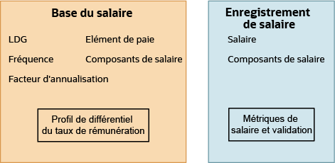

Les métriques de salaire incluent le salaire minimum, maximum et médian, le ratio comparatif, la position dans la fourchette, le quartile, et le quintile. Les calculs de métriques utilisent le taux de rémunération et le profil de différentiel de la base de salaire de la personne, comme indiqué ici. Ils utilisent également la valeur d'équivalent temps plein (ETP) de l'enregistrement d'emploi.
Le taux de rémunération facultatif fournit les informations de la fourchette de salaires de base de la personne. Le profil de différentiel facultatif fournit le multiplicateur que les calculs utilisent pour ajuster automatiquement les métriques de salaire de la personne. Ou, il fournit un autre taux de rémunération à utiliser à la place du taux de rémunération associé à la base de salaire. Le profil de différentiel comprend des multiplicateurs configurés pour l'un des critères suivants :
