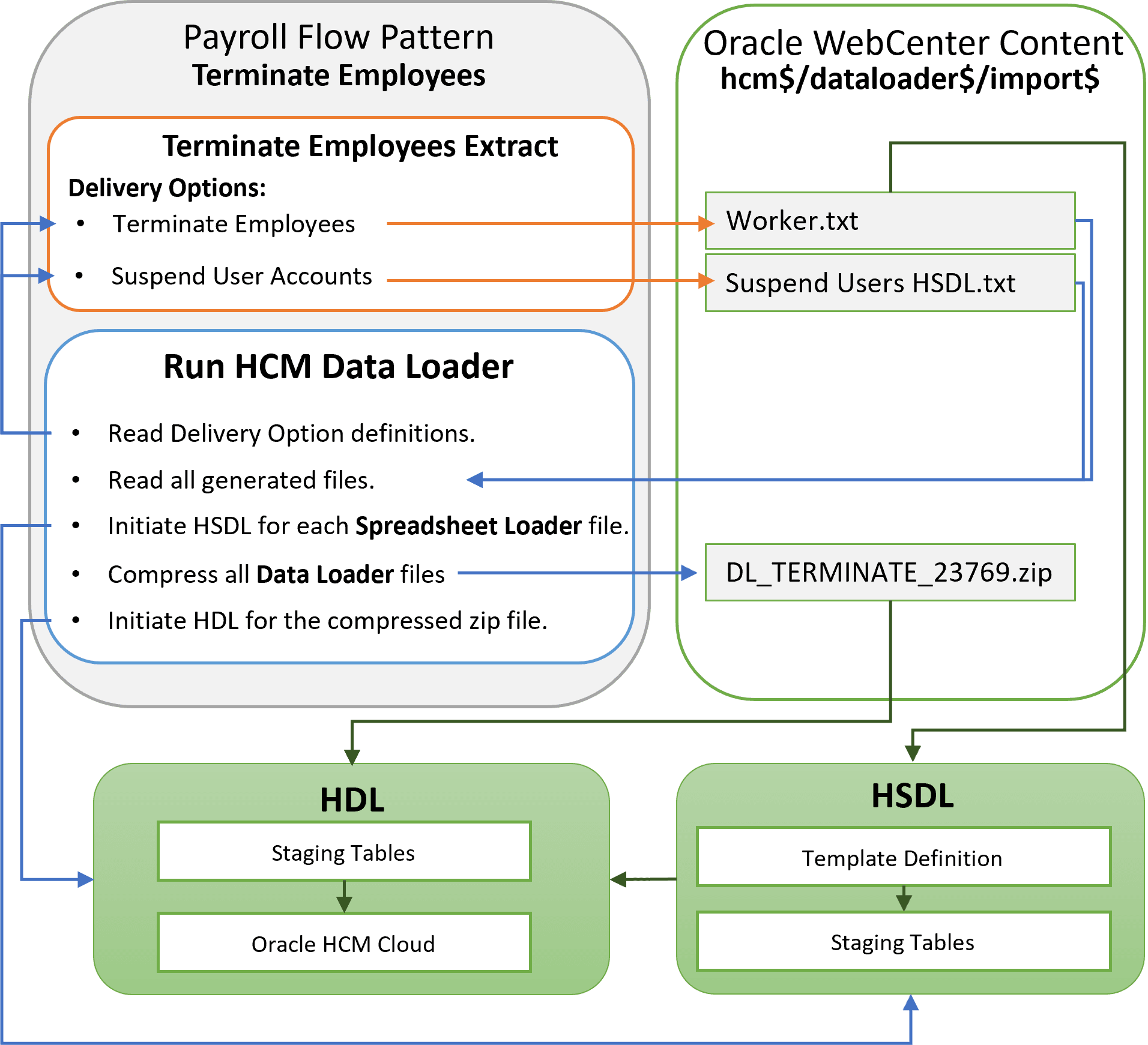

Ce tutoriel explique les étapes à suivre pour générer les fichiers de données formatés du chargeur de données HCM (HDL) et du chargeur de données de feuille de calcul HCM (HSDL) à l'aide des extractions HCM et explique comment automatiser l'importation et le chargement de ces fichiers. Il suppose que vous avez déjà de l'expérience avec les extractions HCM, HDL et HSDL.
Vous utilisez les extractions HCM pour extraire les données à inclure dans un fichier HDL ou HSDL. Pour formater les données dans la forme requise, créez un état BI Publisher avec une présentation de modèle eText et référencez-le dans l'option de transmission Interface du chargeur de données que vous définissez dans votre extraction.
Lors de l'exécution de l'extraction, l'option de transmission Interface du chargeur de données place le fichier généré sur le serveur Oracle WebCenter Content. L'option de transmission définit les valeurs de paramètre qui permettent au chargeur de données HCM de traiter correctement le fichier.
Une extraction unique peut inclure plusieurs options de transmission, à la fois pour le traitement HDL et HSDL. Le diagramme suivant décrit une extraction HCM unique qui comprend deux options de transmission permettant de générer deux fichiers. Chaque fichier est formaté par un modèle eText distinct fourni sur le même état BI Publisher.
Composants à définir pour que le flux fonctionne.

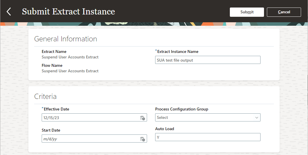

Pour automatiser l'importation et le chargement de tous les fichiers générés pour une exécution d'extraction, vous pouvez créer un modèle de flux de paie qui :
  • Soumet votre extrait pour générer les fichiers HDL et/ou HSDL.
  • Lance la tâche Exécuter le chargeur de données HCM pour :
    • Lisez chaque configuration d'option de transmission.
    • Lisez les fichiers générés à partir du serveur Oracle WebCenter Content.
    • Lancez le chargeur de données de feuille de calcul HCM pour chaque option de transmission configurée avec un type de fichier Chargeur de feuille de calcul.
    • Compressez tous les fichiers générés par toutes les options de transmission de type de fichier du programme de chargement de données dans un seul fichier ZIP.
    • Lancez le chargeur de données HCM pour le fichier ZIP obtenu.
Remarques :
La tâche Exécuter le chargeur de données HCM soumet le chargeur de données HCM en tant qu'utilisateur de session afin qu'il puisse être utilisé avec les fonctionnalités de sécurité du chargeur de données HCM activées. Pour plus d'informations, consultez le tutoriel Configurer l'accès au chargeur de données HCM (HDL) et comprendre les options de sécurité HDL.

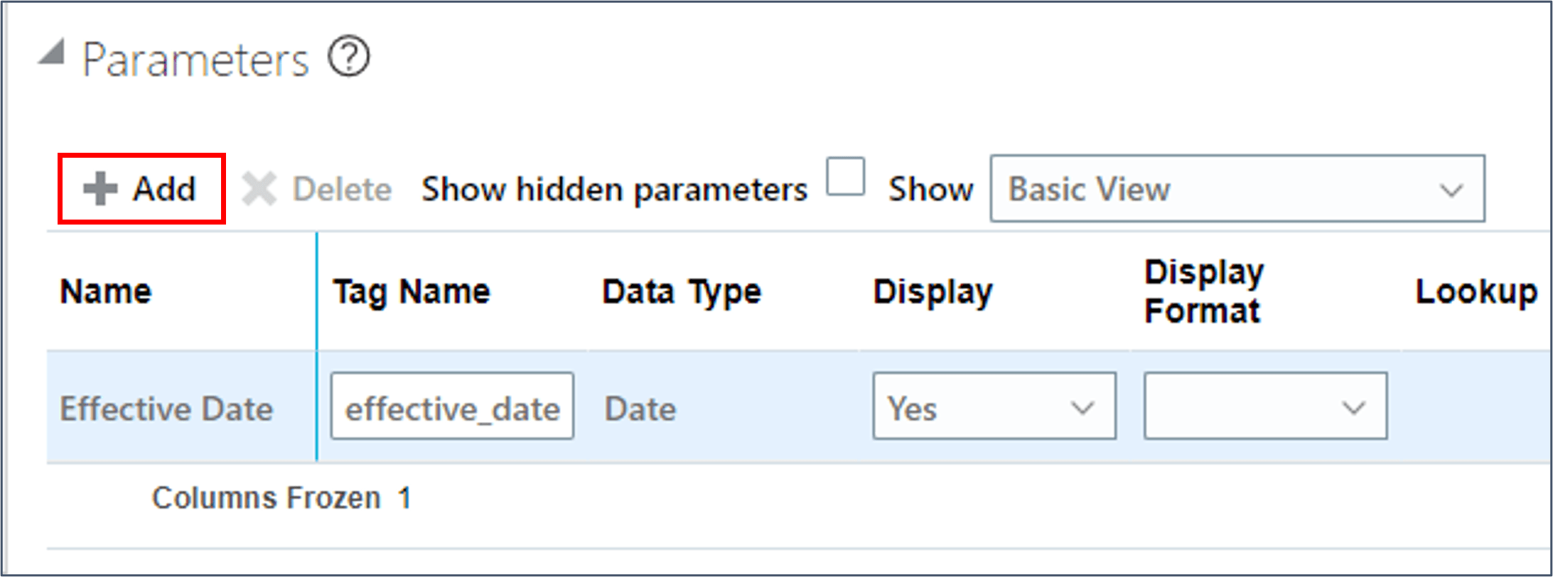

Paramètre de chargement automatique
Créez le paramètre Chargement automatique pour que le flux de bout en bout du chargeur de données HCM fonctionne.
  1. Sur la page Définir, cliquez sur Ajouter dans la barre d'outils de la table Paramètres.
  2. Cliquez sur le bouton Add dans la barre d'outils du tableau Parameters.
  3. Indiquez la définition de paramètre suivante :
  4. Colonne Value
    Nom Chargement automatique
    Nom de la balise AUTO_LOAD
    Type de données Text
    Affichage Oui
  5. Cliquez sur Enregistrer.

  1. Recherchez l'extraction et cliquez sur Soumettre l'extraction.
  2. Cliquez sur l'icône Soumettre l'extraction dans l'action de ligne
  3. Indiquez un nom d'instance d'extraction et indiquez la date du jour dans le paramètre Date d'effet.
  4. Indiquez un nom et la date d'effet.
  5. Cliquez sur Soumettre. Vous accédez alors à la page Afficher les résultats de l'extraction.
  6. Cliquez sur Actualiser jusqu'à ce que l'instance d'extraction soit terminée.
  7. Cliquez sur le nom de l'instance de flux d'extraction pour afficher plus d'informations.

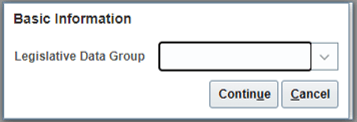

  3. Vous pouvez éventuellement indiquer un groupe de données réglementaires et cliquer sur Continuer.
  4. Cliquez sur Continuer.

  1. Cliquez sur Suivant pour accéder à la page Paramètres. Créez les paramètres suivants :
  2. Date de validité
    Champ Value
    Paramètre du flux Date de validité
    Affichage Oui
    Format d'affichage Date
    Séquence  10
    Paramètre clé Date du traitement
    Groupe de configuration des traitements
