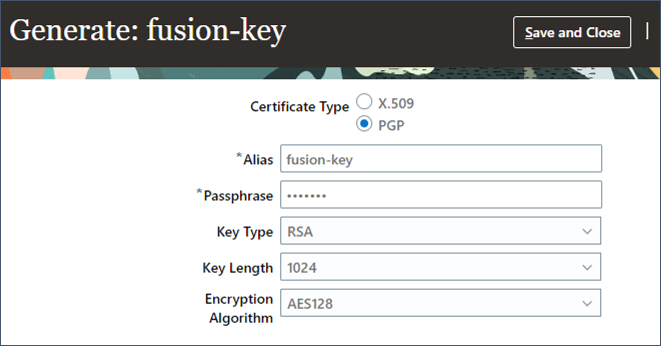

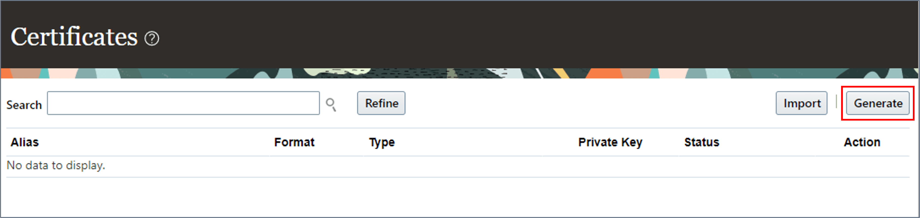

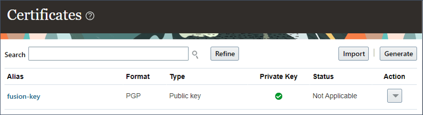

Pour que HDL déchiffre vos fichiers, vous devez les chiffrer avec la clé PGP fusion-key publique pour l'environnement dans lequel vous chargez votre fichier.
La dernière tâche de ce tutoriel vous guide tout au long des étapes de génération du certificat PGP fusion-key et d'extraction de la clé publique, que vous allez utiliser pour crypter vos fichiers.

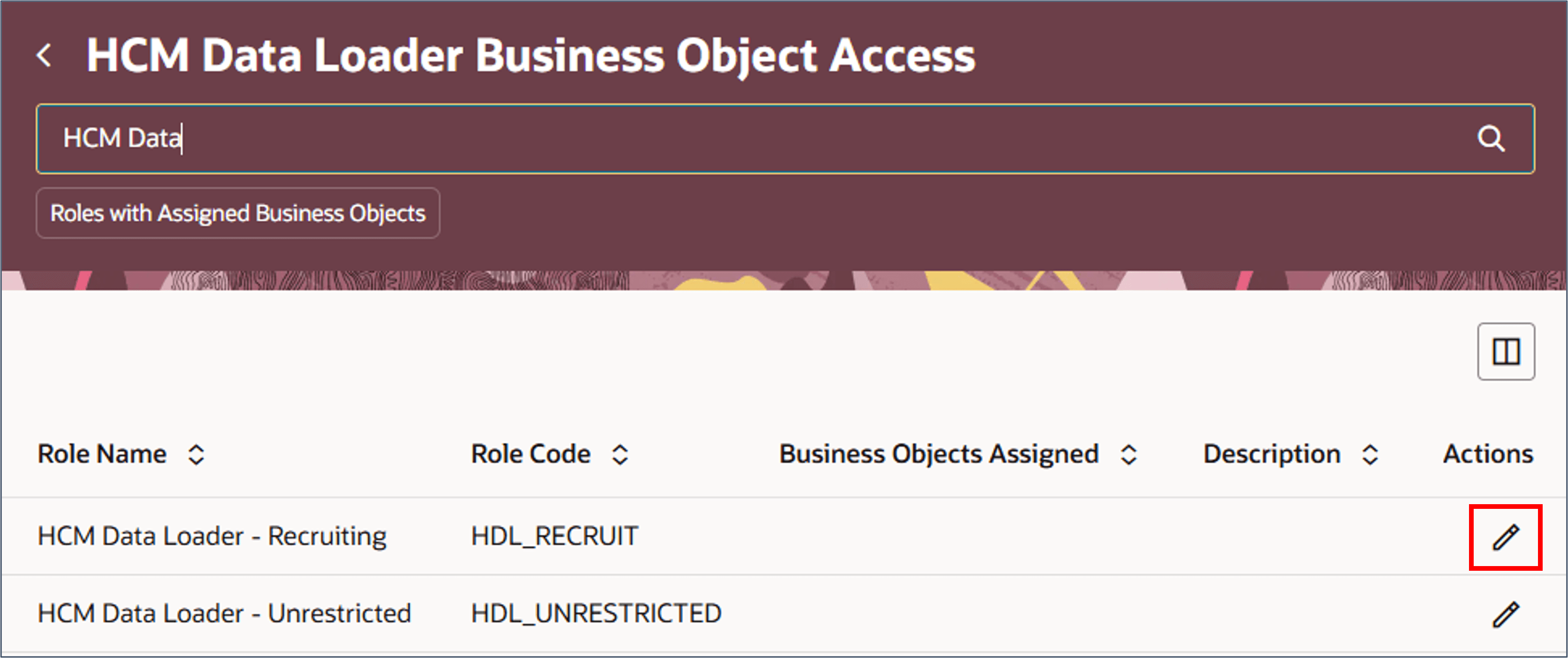

  3. Cliquez sur Accès aux objets fonctionnels du chargeur de données HCM.
  4. Recherchez votre rôle personnalisé et cliquez sur le bouton d'action Modifier.

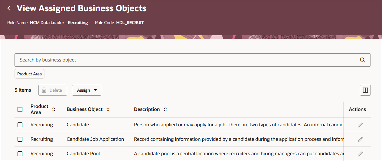

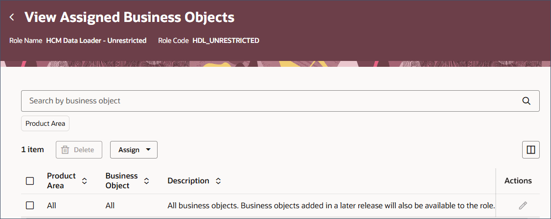

  5. Cliquez sur Affecter
    Vous accédez à la page Afficher les objets métier affectés sur laquelle vous pouvez consulter les objets métier et les zones de produit avec lesquels les utilisateurs de ce rôle peuvent charger des données en masse.

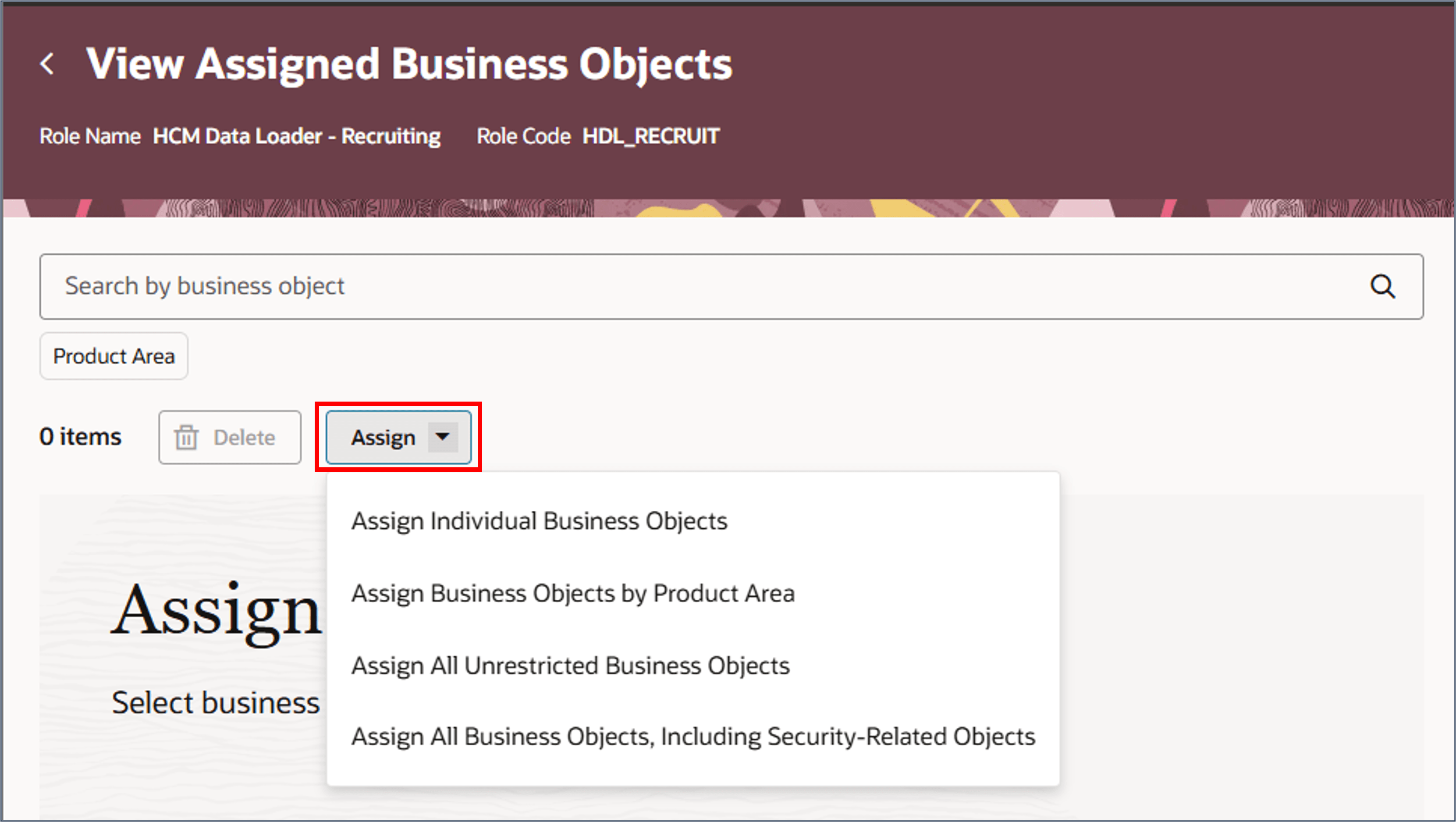

  6. Cliquez sur le bouton Affecter.
  7. Cliquez sur Affecter
  8. Sélectionnez l'une des options suivantes :
    • Affecter des objets fonctionnels individuels
    • Affecter les objets fonctionnels par zone de produit

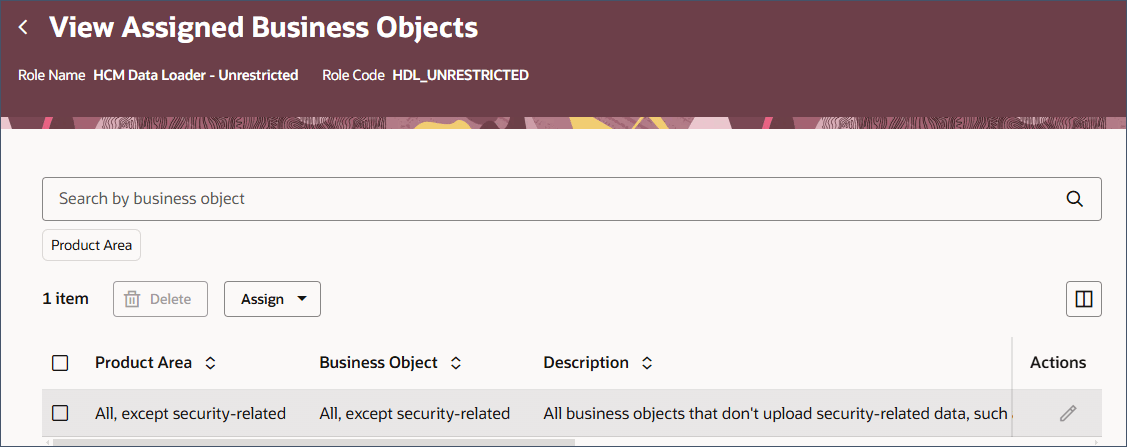

    • Affecter tous les objets fonctionnels sans restriction
    • Affecter tous les objets fonctionnels, y compris ceux liés à la sécurité

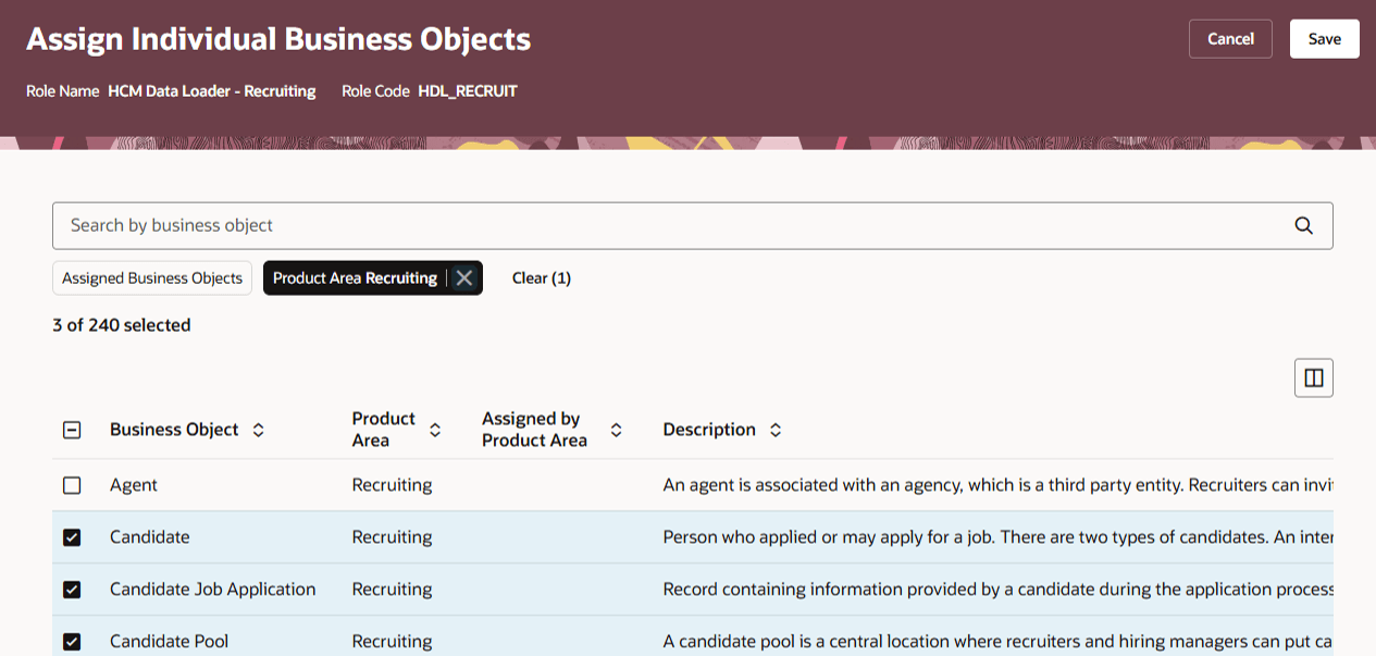

    Si vous sélectionnez Affecter des objets fonctionnels individuels, vous accédez à la page Affecter des objets fonctionnels individuels.
    • Rechercher des objets fonctionnels à l'aide de la barre de recherche et des filtres.
    • Cochez la case d'un objet métier pour l'ajouter au rôle.
    • Cliquez sur Affecter
      Conseil :
      La colonne Affecté par zone de produit indique si l'objet métier est déjà disponible pour le rôle via un mappage de zone de produit.
    • Cliquez sur Enregistrer.
    • Une entrée sera créée dans la table Objets métier affectés pour chacun des objets métier sélectionnés.

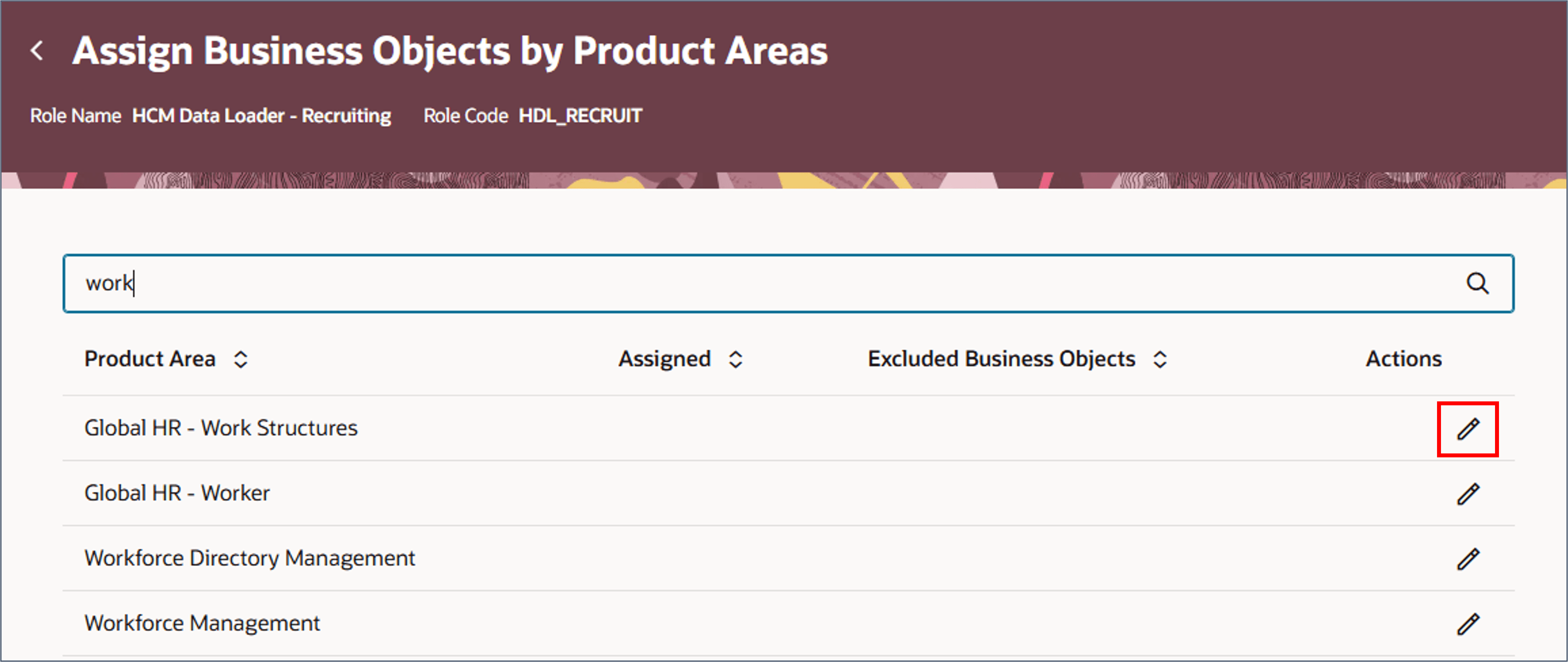

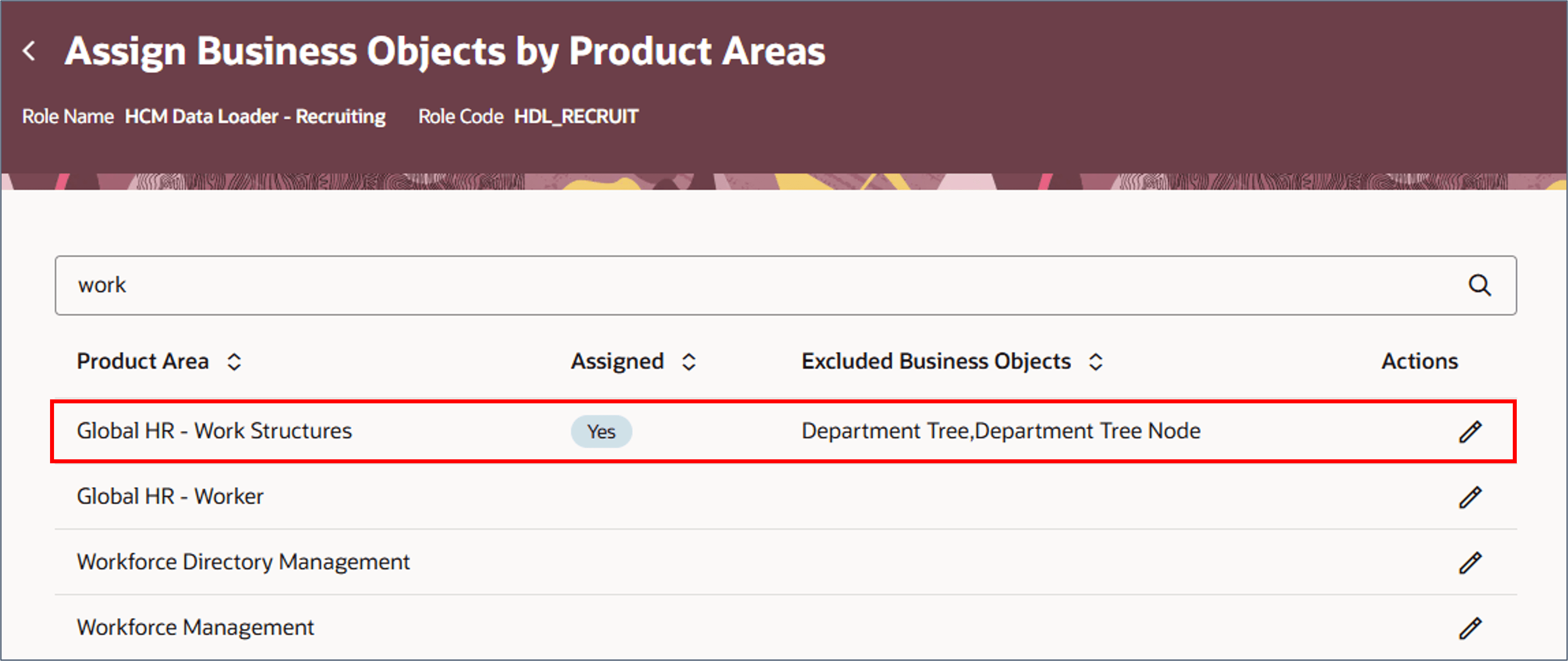

    Si vous sélectionnez Affecter tous les objets métier dans une zone de produit, vous accédez à la page Affecter des objets métier par zone de produit.
    • Recherchez la zone de produit à l'aide de cette barre de recherche.

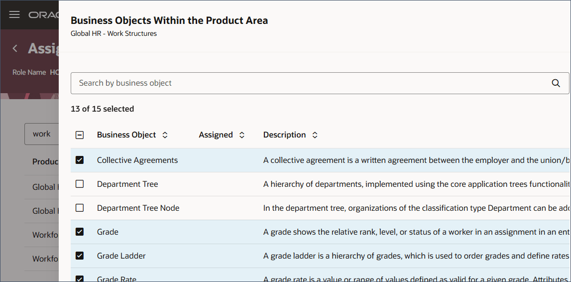

    • Cliquez sur le bouton d'action Modifier. Le panneau Objets métier dans la zone de produit s'ouvre, ce qui vous permet de vérifier les objets avec lesquels le rôle pourra charger des données en masse en affectant cette zone de produit au rôle.
    • Désélectionnez tous les objets fonctionnels qui ne devraient pas être disponibles pour le chargement en masse de données à l'aide de ce rôle.
    • Conseil :
      La colonne Affecté indique si l'objet métier est déjà disponible pour le rôle via un mappage d'objet métier individuel.
    • Cliquez sur Save
    • Vous revenez à la page Affecter des objets fonctionnels par zones de produit, sur laquelle vous pouvez consulter le mappage de zone de produit et affecter d'autres zones de produit au rôle
    • Revenez à la page Afficher les objets fonctionnels affectés pour vérifier et configurer les mappages du rôle.
      Conseil :
      Vous pouvez configurer les objets fonctionnels disponibles dans un mappage de zone de produit existant en cliquant sur le bouton Modifier de la zone de produit.
    Si vous sélectionnez Affecter tous les objets métier sans restriction, un message de confirmation apparaît pour expliquer que les utilisateurs dotés de ce rôle peuvent charger en masse des données avec tout objet métier qui ne charge pas de données relatives à la sécurité.
    • Cliquez sur Affecter pour fermer l'avertissement et continuer. Une seule entrée apparaît pour tous les objets métier sans restriction dans la table Objets métier affectés.
    Si vous sélectionnez Affecter tous les objets fonctionnels, y compris les objets liés à la sécurité, un message de confirmation apparaît pour expliquer que les utilisateurs dotés de ce rôle ne pourront utiliser les objets liés à la sécurité que s'ils disposent du privilège de sécurité de la fonction Charger les données de sécurité HCM.
    • Cliquez sur Affecter pour fermer l'avertissement et continuer. Une entrée unique apparaît pour tous les objets métier dans la section Objets métier affectés.

  6. Accédez à la tâche Accès aux objets fonctionnels du chargeur de données HCM dans la zone de travail Echange de données.
  7. Recherchez le rôle Chargeur de données HCM - Sans restriction.
  8. Cliquez sur le bouton d'action Modifier associé au rôle pour accéder à la page Afficher les objets fonctionnels affectés.
  9. Cliquez sur le bouton déroulant Affecter et sélectionnez Affecter tous les objets fonctionnels, y compris les objets liés à la sécurité.
  10. Cliquez sur Affecter pour fermer le message de confirmation.
  11. Vous pouvez désormais affecter ce rôle aux utilisateurs qui doivent pouvoir charger des données en masse avec n'importe quel objet métier Chargeur de données HCM.

  5. Accédez à la tâche Accès aux objets fonctionnels du chargeur de données HCM dans la zone de travail Echange de données.
  6. Recherchez votre rôle personnalisé.
  7. Cliquez sur le bouton d'action Modifier associé au rôle pour accéder à la page Afficher les objets fonctionnels affectés.
  8. Utilisez le bouton déroulant Affecter pour affecter les objets fonctionnels et les zones de produit individuels avec lesquels le rôle peut charger des données en masse.
  9. Vous pouvez désormais affecter ce rôle aux utilisateurs qui doivent pouvoir charger des données en masse avec les objets métier du chargeur de données HCM configurés.

  3. Cliquez sur l'onglet Certificats.
  4. Vérifiez les certificats qui existent déjà. Si le certificat fusion-key existe déjà, vous pouvez passer à la section Extraire la clé publique. Sinon, suivez les étapes pour générer le certificat fusion-key.
Générer le certificat de clé fusion
  1. Cliquez sur Générer pour ouvrir la boîte de dialogue Générer.
  2. Cliquez sur le bouton Générer niveau page.
  3. Sélectionnez le type de certificat PGP et indiquez les valeurs suivantes :
  4. Champ Value
    Un alias Clé de fusion
    Phrase de passe Entrez une phrase pour la clé privée. Cette phrase de passe est nécessaire lorsque vous modifiez, supprimez ou téléchargez la clé privée.
    Type de clé (Key Type) RSA
    Longueur de clé Sélectionnez 1024 ou 2048.
    Algorithme de cryptage Sélectionner l'algorithme de cryptage à utiliser
    Remarques :
    Vous devez utiliser l'alias fusion-key pour le chargeur de données HCM afin de décrypter les fichiers cryptés avec cette clé.
    Exemple de valeurs d'attribut fusion-key
  5. Cliquez sur Enregistrer et fermer. Un message de confirmation apparaît, fermez-le.
  6. Votre certificat sera affiché.
    La page des certificats affiche désormais la clé Fusion générée
