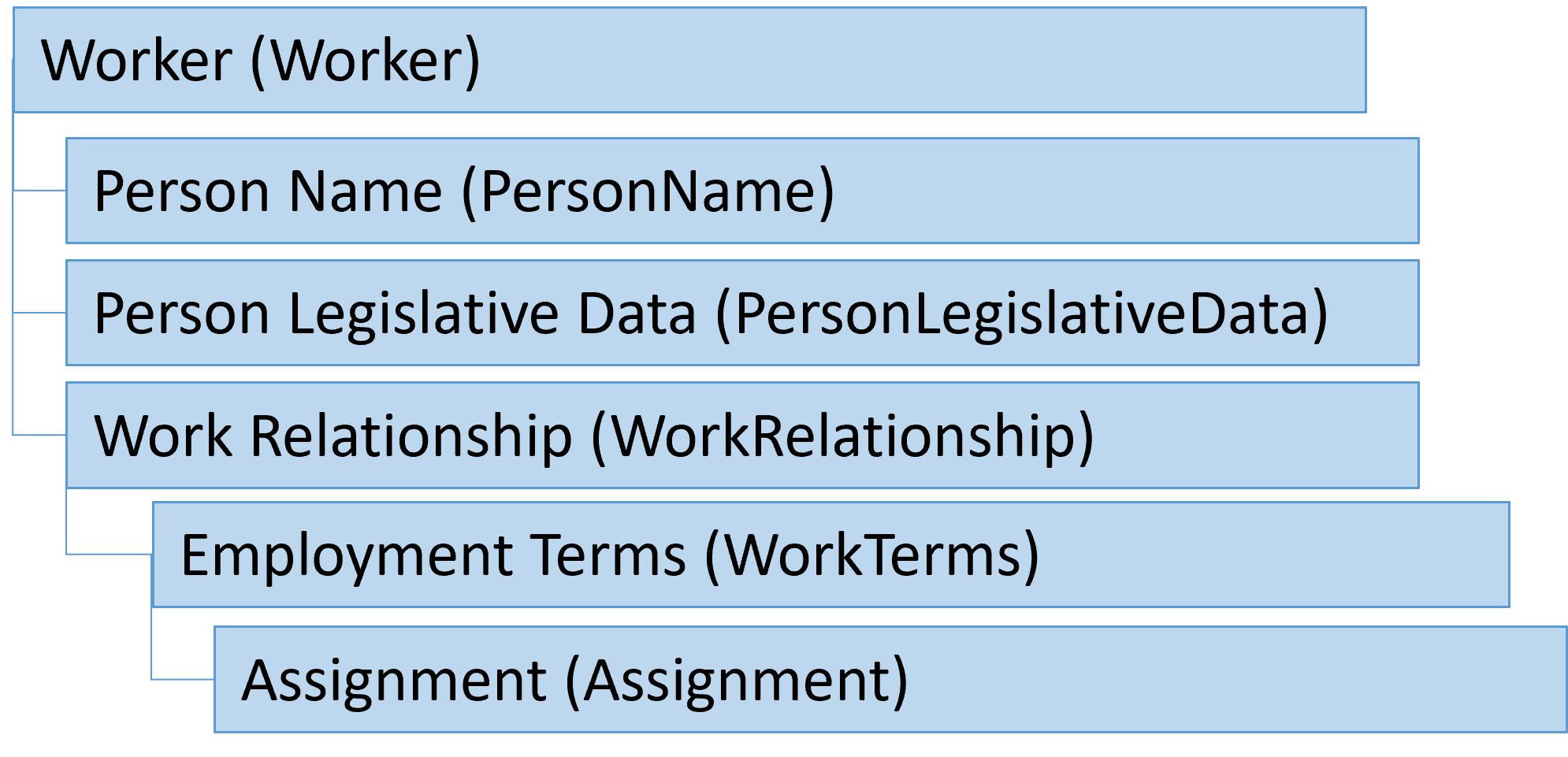

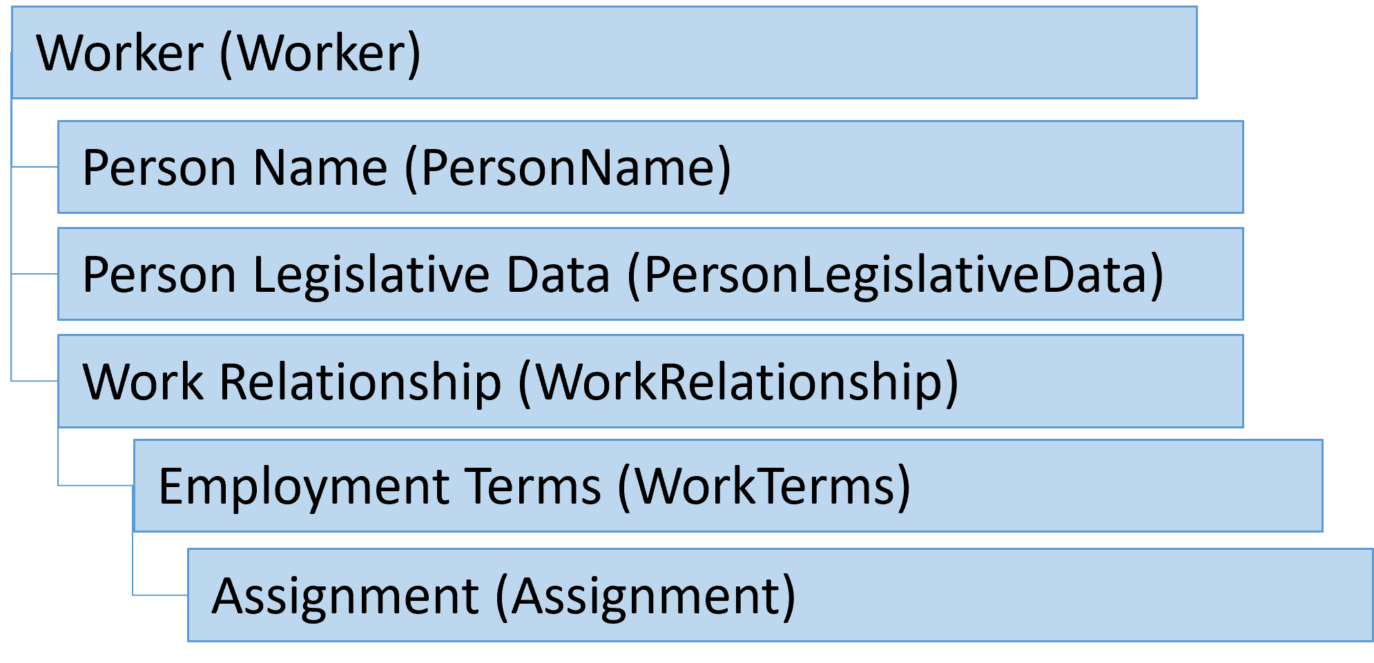

L'objet métier Salarié est complexe avec environ 30 composants dans la hiérarchie des objets. Ce tutoriel ne tente pas de couvrir tous les composants disponibles de cet objet complexe, mais fournit des conseils sur les règles à suivre lors du téléchargement de nouvelles embauches.
Lorsque vous créez une nouvelle embauche, vous devez fournir des données pour les composants suivants de la hiérarchie d'objets Salarié :
- Processus actif
- PersonName
- WorkRelationship
- Conditions de travail
- Affectation
Il est recommandé de fournir également PersonLegislativeData. Si vous ne le fournissez pas, un enregistrement de données réglementaires sera généré automatiquement, avec une clé source générée automatiquement.
