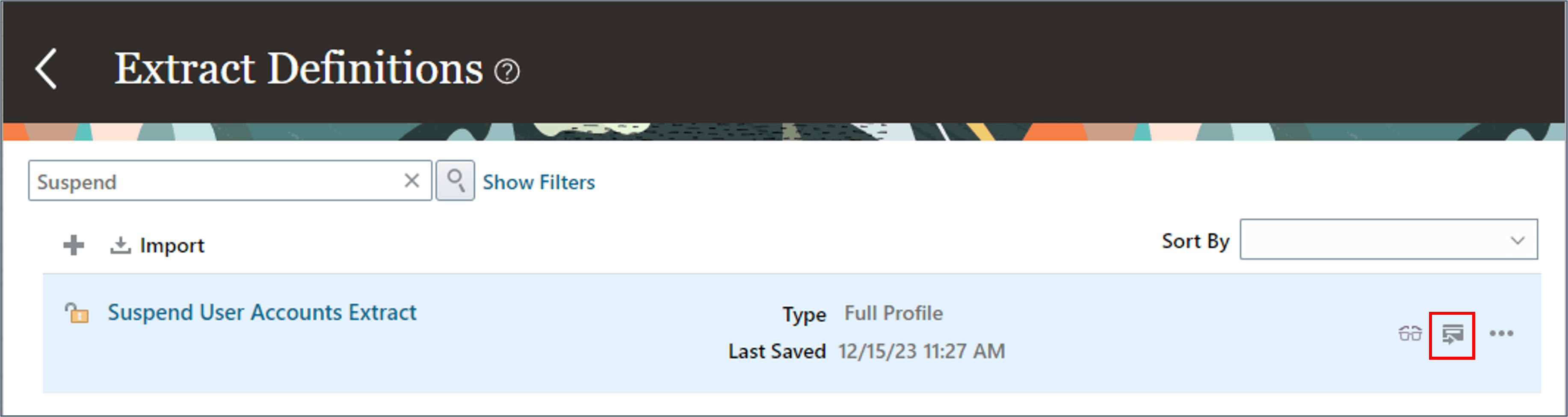

Sur la page Définitions d'extraction, procédez comme suit :
- Recherchez l'extraction et cliquez sur Soumettre l'extraction.
- Indiquez un nom d'instance d'extraction et indiquez la date du jour dans le paramètre Date d'effet.
- Cliquez sur Soumettre. Vous accédez alors à la page Afficher les résultats de l'extraction.
- Cliquez sur Actualiser jusqu'à ce que l'instance d'extraction soit terminée.
- Cliquez sur le nom de l'instance de flux d'extraction pour afficher plus d'informations.

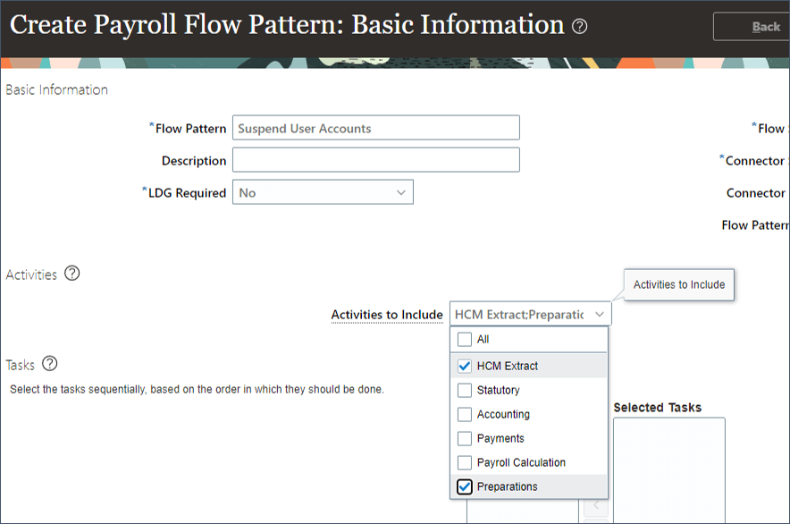

Au cours de cette étape, vous allez définir un modèle de flux de paie pour soumettre votre extraction HCM et lancer la tâche Exécuter le chargeur de données HCM pour traiter les fichiers générés par l'extraction.
Créer le modèle de flux de paie
- Accédez à Mes groupes de clients > Paie > Modèles de flux de paie.
- Créer un nouveau flux.
- Vous pouvez éventuellement indiquer un groupe de données réglementaires et cliquer sur Continuer.
- Indiquez le nom des comptes utilisateur suspendus pour le modèle de flux, fournissez éventuellement une description et définissez la valeur LDG requis.
- Cochez les cases Extractions HCM et Préparations pour la valeur Activités à inclure.
- Faites défiler l'écran et sélectionnez les tâches Suspendre l'extraction des comptes utilisateur et Exécuter le chargeur de données HCM.
- Cliquez sur Suivant pour accéder à la page Séquence des tâches.
- Modifiez les valeurs de la tâche suivante pour vous assurer que les tâches sont dans l'ordre suivant :
| Tâche | Tâche suivante |
| Démarrer le flux | Suspendre l'extraction des comptes utilisateur |
| Suspendre l'extraction des comptes utilisateur | Exécuter le chargeur de données HCM |
| Exécuter le chargeur de données HCM | Fin du flux |
