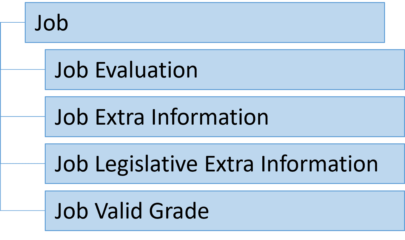

Les objets métier Oracle HCM Cloud peuvent être complexes et sont généralement hiérarchiques, ce qui permet de créer plusieurs enregistrements enfant pour un objet métier, par exemple, plusieurs numéros de téléphone pour une personne ou plusieurs grades valides pour un emploi.
Hiérarchie des emplois
Chaque fichier délimité contient les données d'une hiérarchie d'objet métier unique. Le fichier sera nommé pour l'objet fonctionnel et aura une extension de fichier .dat. Par exemple, Worker.dat contient des données pour les processus actifs, Job.dat contient des données pour les travaux et ElementEntry.dat contient des données pour les entrées d'élément.

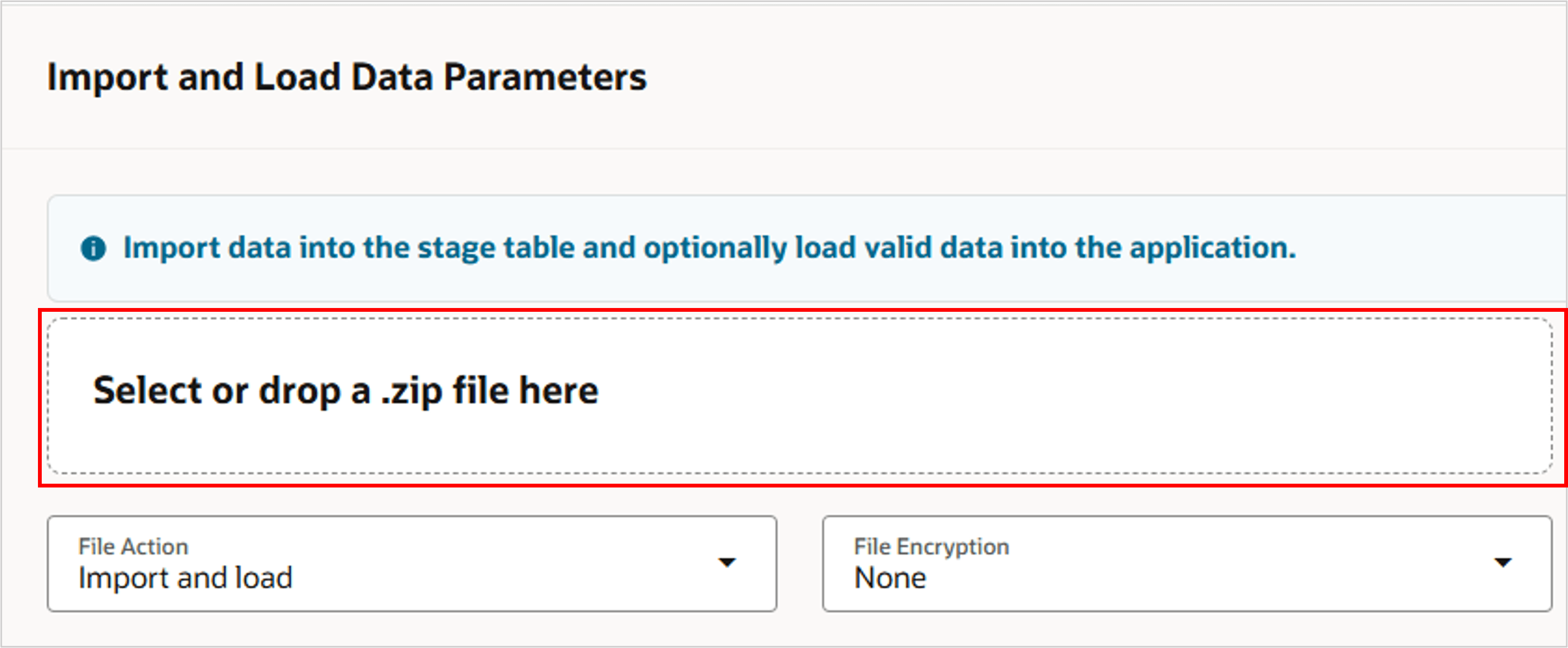

  4. Faites glisser et déposez votre fichier .zip de l'explorateur de fichiers vers le sélecteur de fichiers. Vous pouvez également cliquer sur le sélecteur de fichiers pour rechercher et sélectionner votre fichier.
    Sélectionner le fichier

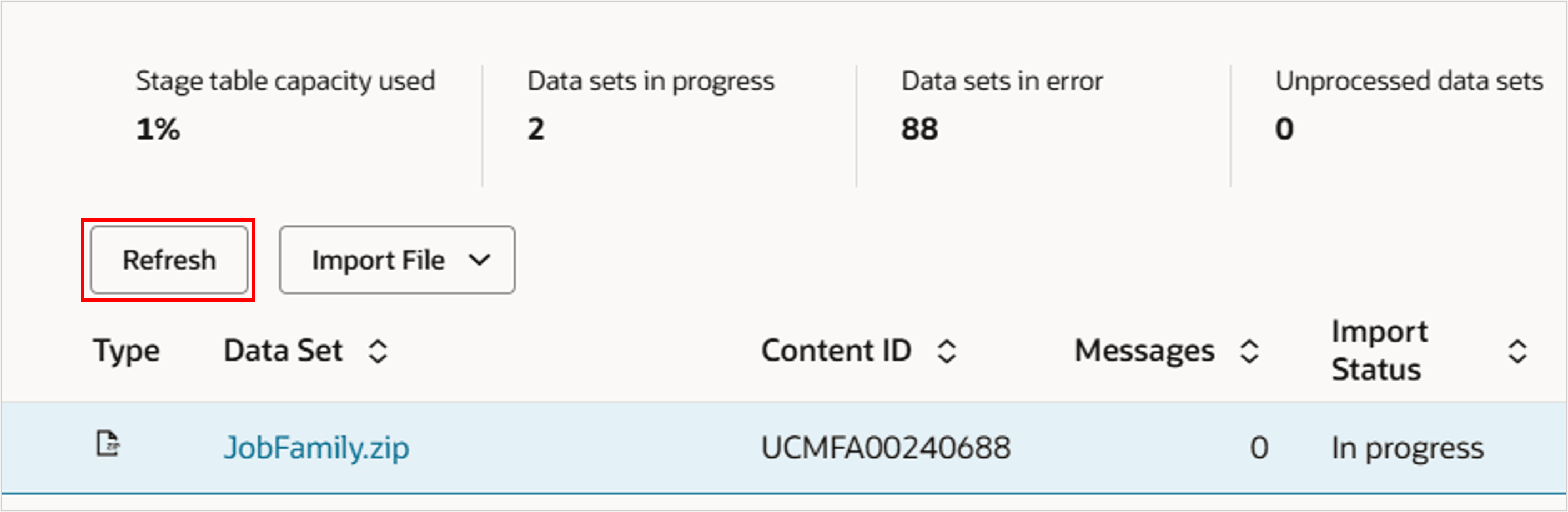

  5. Cliquez sur Soumettre. Vous n'avez pas besoin de modifier les valeurs de paramètre par défaut.
  6. Cliquez sur Actualiser pour afficher les informations sur l'ensemble de données.
    Cliquez sur Actualiser.
    Conseil :
    Les ensembles de données portent le même nom que le fichier ZIP.

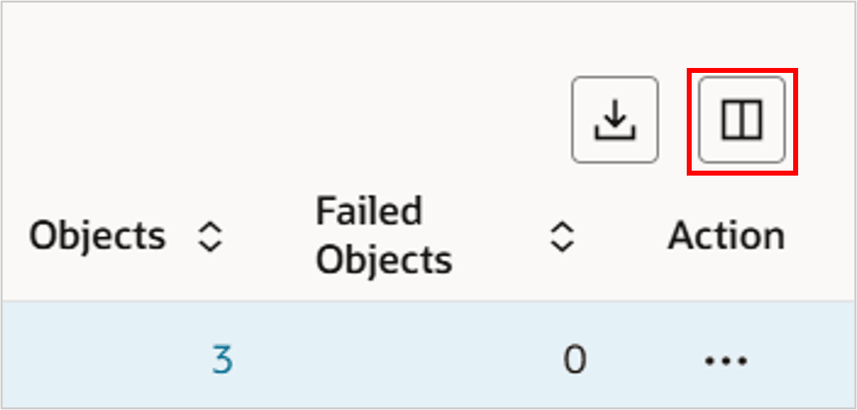

    • Le champ Statut d'import indique si les données de votre fichier sont importées dans les tables intermédiaires.
    • Le champ Statut de chargement indique si les données ont été chargées dans les tables d'application Oracle HCM Cloud.
    • Il existe différents nombres :
      • Lignes de fichier indique le nombre de lignes de données trouvées dans votre fichier. Il y avait 3 lignes MERGE dans votre dossier.
      • Objets indique le nombre d'objets trouvés dans votre fichier. Dans ce fichier simple, les 3 lignes créent 3 objets de famille de tâches, de sorte que le total des objets doit également être égal à 3.
      • Objets en échec indique le nombre d'objets dont le chargement a échoué. Cette valeur doit être égale à zéro pour votre fichier.
      Conseil :
      La plupart des objets ont des hiérarchies complexes et vous devez fournir plusieurs lignes de fichier pour créer un seul objet. Pour ces objets, le nombre de lignes de fichier est beaucoup plus important que le nombre d'objets.

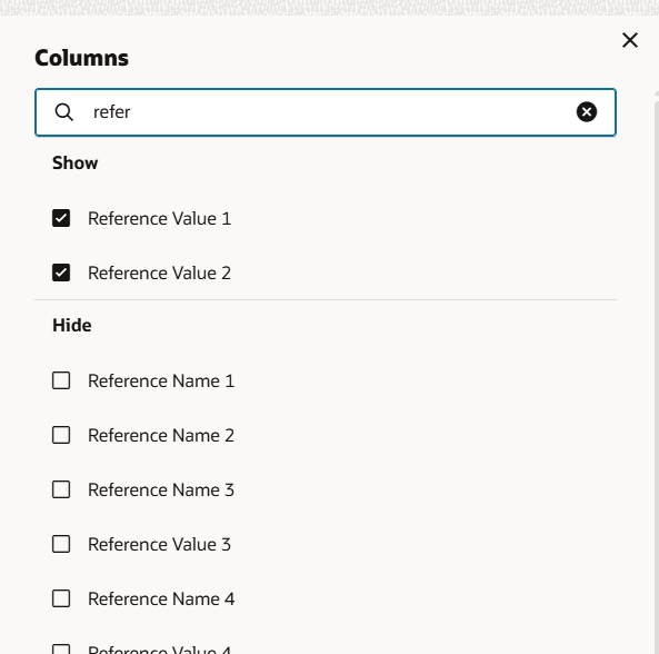

  7. Conseil :
    D'autres colonnes sont disponibles dans cette table. Cliquez sur le bouton Personnaliser les colonnes à la fin de la barre d'outils du tableau, sélectionnez et réorganisez les colonnes du tableau.

  11. Suivez les étapes décrites dans Import et chargement de votre fichier pour charger vos grades et vos travaux.

  6. Suivez les étapes décrites dans la rubrique Import et chargement de votre fichier pour télécharger votre question.

  5. Importer et charger votre fichier.

  5. Charger votre fichier compressé à l'aide du chargeur de données HCM
  6. Cliquez sur Actualiser jusqu'à ce que le traitement de l'ensemble de données soit terminé. Des erreurs de chargement seront générées.

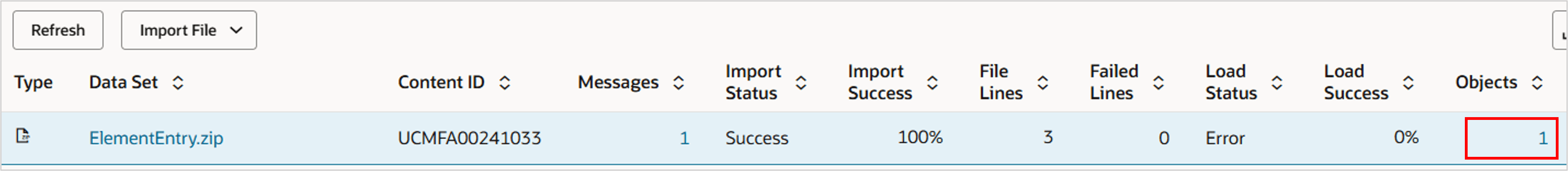

  7. Cliquez sur le nombre d'objets.
  8. Cliquez sur Total Objects.

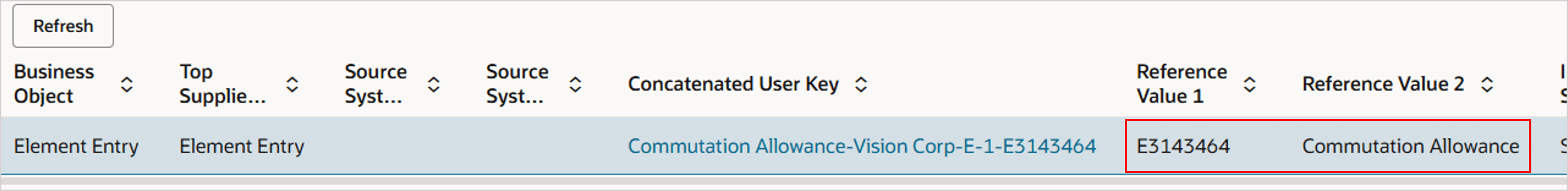

  9. Les deux premières valeurs de référence sont affichées par défaut.
  10. Valeurs de référence
  11. Utilisez le bouton Personnaliser les colonnes pour configurer les noms et les valeurs d'attribut de référence à afficher dans la table.
  12. Colonnes de référence
