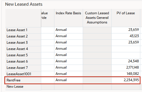

  • Location gratuite

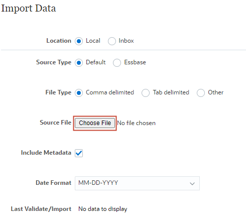

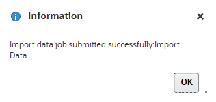

  • Téléchargez ce fichier de données (Existing Leases.csv) dans un dossier local.
Remarques :
Si vous rencontrez des erreurs de migration lors de l'importation du cliché, réexécutez la migration en excluant le composant HSS-Shared Services, ainsi que les artefacts de sécurité et de préférences utilisateur du composant de base. Pour plus d'informations sur le téléchargement et l'import de clichés, reportez-vous à la documentation Administration de la migration pour Oracle Enterprise Performance Management Cloud.

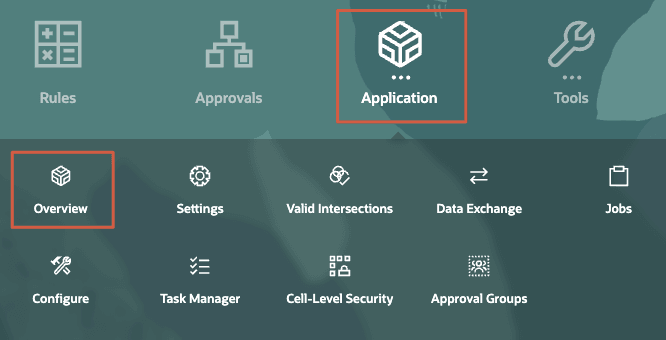

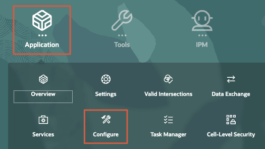

  1. Sur la page d'accueil, cliquez sur Application, puis Configurer.
    Accédez à la page Configurer

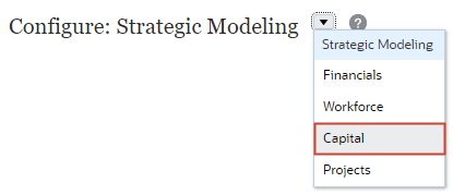

  2. Dans la liste déroulante Configurer, sélectionnez Capital.
    Vers Capital

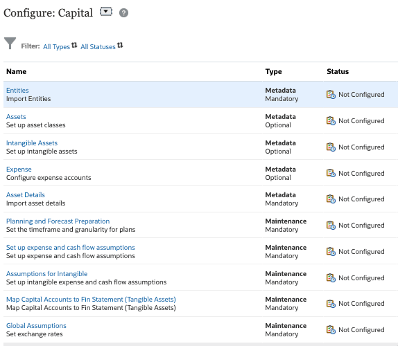

    La page Configure for Capital s'affiche. Dans cette application, Capital a été configuré avec quelques fonctionnalités activées. Les composants liés à ces fonctions activées sont répertoriés sur cette page.
    Configurer la page Capital

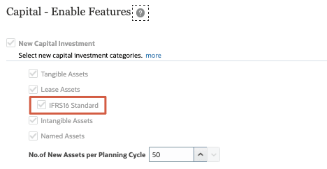

  3. Cliquez sur Activer les fonctionnalités.
  4. Dans Activer les fonctions, sous Nouveau capital investi, vérifiez que l'option IFRS16 Standard est sélectionnée.
  5. Passez en revue toutes les fonctionnalités précédemment activées, y compris les dimensions libres sélectionnées.

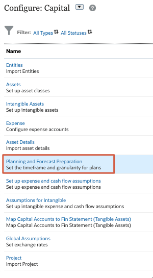

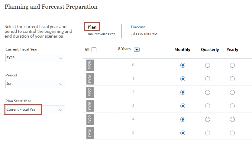

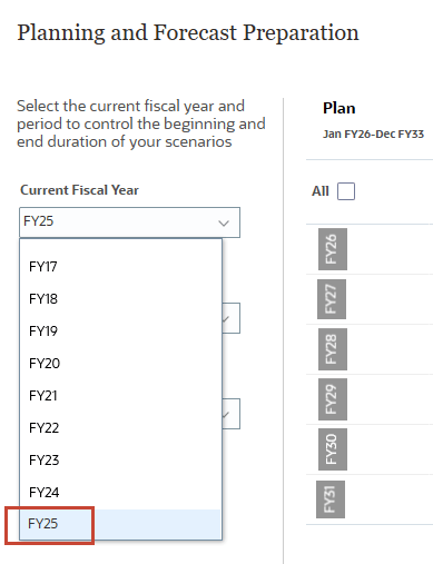

  1. Sur la page Configurer pour Capital, cliquez sur Préparation de planification et de prévision.
    Préparation de la planification et prévision

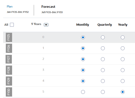

  2. Pour l'exercice en cours, sélectionnez FY25.
    Exercice en cours
  3. Pour l'année de début du plan, sélectionnez Exercice actuel.
  4. Vérifiez la période, l'année de début et la fréquence de planification sélectionnées pour le scénario de plan.
    Sélections de calendrier
  5. Cliquez sur Prévision et vérifiez les sélections de fréquence de planification.
    Fréquence de planification des scénarios de prévision

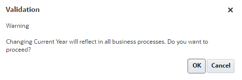

  6. Cliquez sur Enregistrer.
  7. Dans le message Validation, cliquez sur OK.
    Message de validation

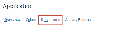

  1. Dans les options de navigation en haut de la page, cliquez sur Présentation.
    Accéder à la présentation de l'application

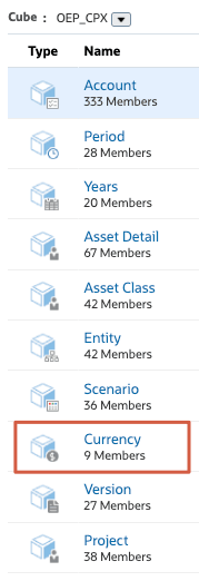

  2. Cliquez sur Dimensions.
    Accéder aux dimensions

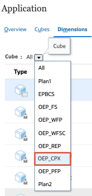

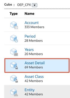

  3. Dans la liste déroulante Cube, sélectionnez OEP_CPX.
    Sélectionnez OEP_CPX.
  4. Dans la liste des dimensions, cliquez sur Devise.
    Dimension Devise

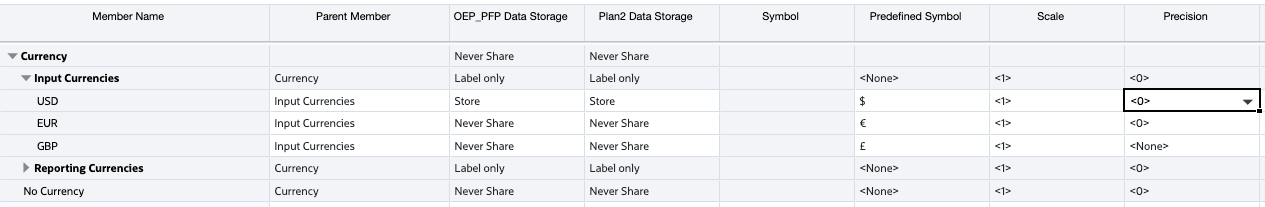

  5. Dans la grille Modifier les propriétés de membre pour la devise, si elle n'est pas déjà développée, développez Devises d'entrée sous Devise.
    Développer les devises d'entrée
    USD est indiqué comme devise d'entrée.
    USD
  6. Pour USD, faites défiler l'affichage vers la droite, localisez la colonne Precision et vérifiez qu'elle est définie sur 0.
    Colonne Précision
    USD
  7. Cliquez sur Annuler.

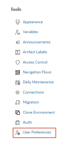

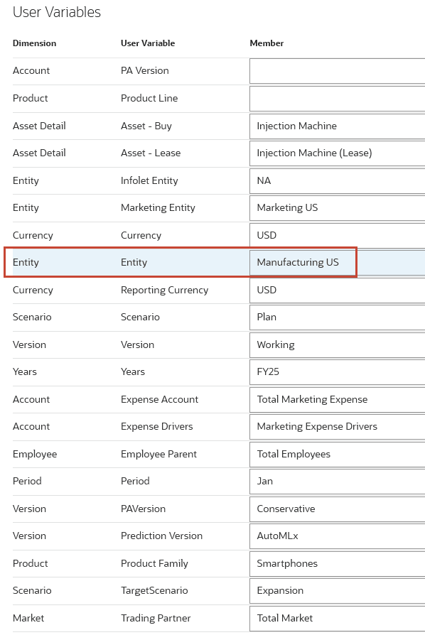

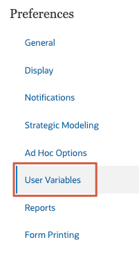

  1. Cliquez sur Navigateur (Navigateur), puis sous Outils, cliquez sur Préférences utilisateur.
    Aller à Préférences utilisateur
  2. A gauche, cliquez sur Variables utilisateur.
    Accéder aux variables utilisateur
  3. Pour l'entité, définissez-la sur Manufacturing US.
    Conseil :
    Lorsque cette option est disponible, vous pouvez cliquer sur Sélecteur de membres (sélecteur de membres) d'une dimension ou d'une invite pour ouvrir la boîte de dialogue Sélectionner un membre dans laquelle vous pouvez rechercher, sélectionner et affecter des membres, des variables utilisateur ou des variables de substitution à une dimension.
  4. Cliquez sur Enregistrer.

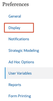

  1. Sur la gauche, cliquez sur Afficher.
    Afficher

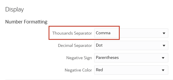

  2. Sous Formatage de nombre, vérifiez que le séparateur de milliers est défini sur Virgule.
    Opérateur de milliers
  3. Cliquez sur Enregistrer.
  4. Dans le message d'information, cliquez sur OK.

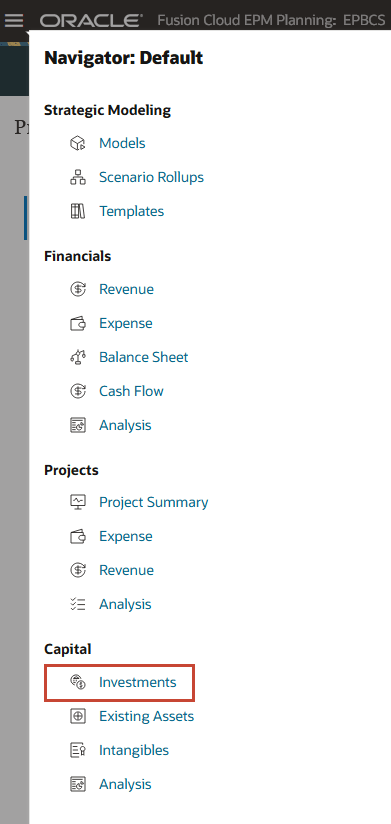

  1. Cliquez sur Navigateur (Navigateur), puis sous Capital, cliquez sur Investissements.
    Vers Investissements

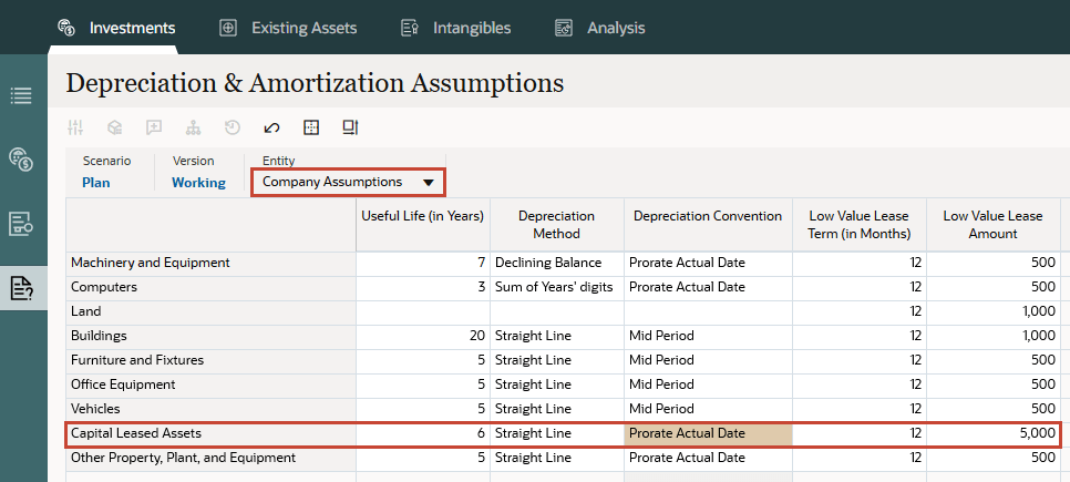

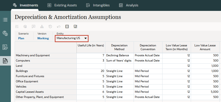

  3. Dans le PDV, pour Entité, sélectionnez Hypothèses de société.
  4. Dans la grille, pour Immobilisations en crédit-bail, définissez ou vérifiez les valeurs suivantes :
    Détail Value
    Durée de vie utile (en années) 6
    Méthode de dépréciation Ligne droite
    Convention d'amortissement Calculer au prorata la date réelle
    Durée du bail de faible valeur (en mois) 12
    Montant du crédit-bail de faible valeur 5000
  5. Vérifiez vos sélections et cliquez sur Enregistrer.
    Hypothèses CPL
  6. Dans le message d'information, cliquez sur OK.

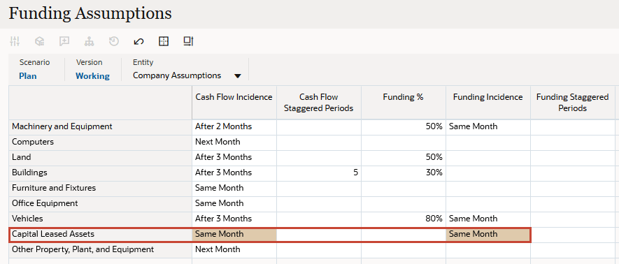

  7. Dans les onglets horizontaux inférieurs, cliquez sur Hypothèses de financement.
  8. Dans Hypothèses de financement, pour les immobilisations en crédit-bail, entrez les informations suivantes :
    Colonne Value
    Incidence du flux de trésorerie Même mois
    Incidence du financement Même mois
  9. Vérifiez vos sélections et cliquez sur Enregistrer.
  10. Dans le message d'information, cliquez sur OK.

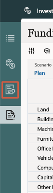

  1. Dans les onglets verticaux de gauche, cliquez sur Planification des immobilisations en crédit-bail (Planification des immobilisations en crédit-bail).

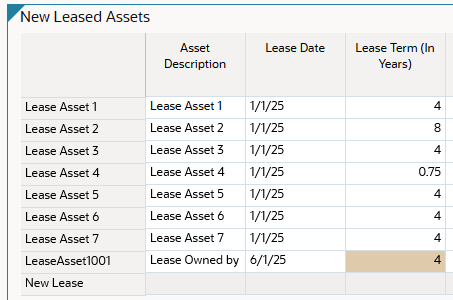

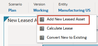

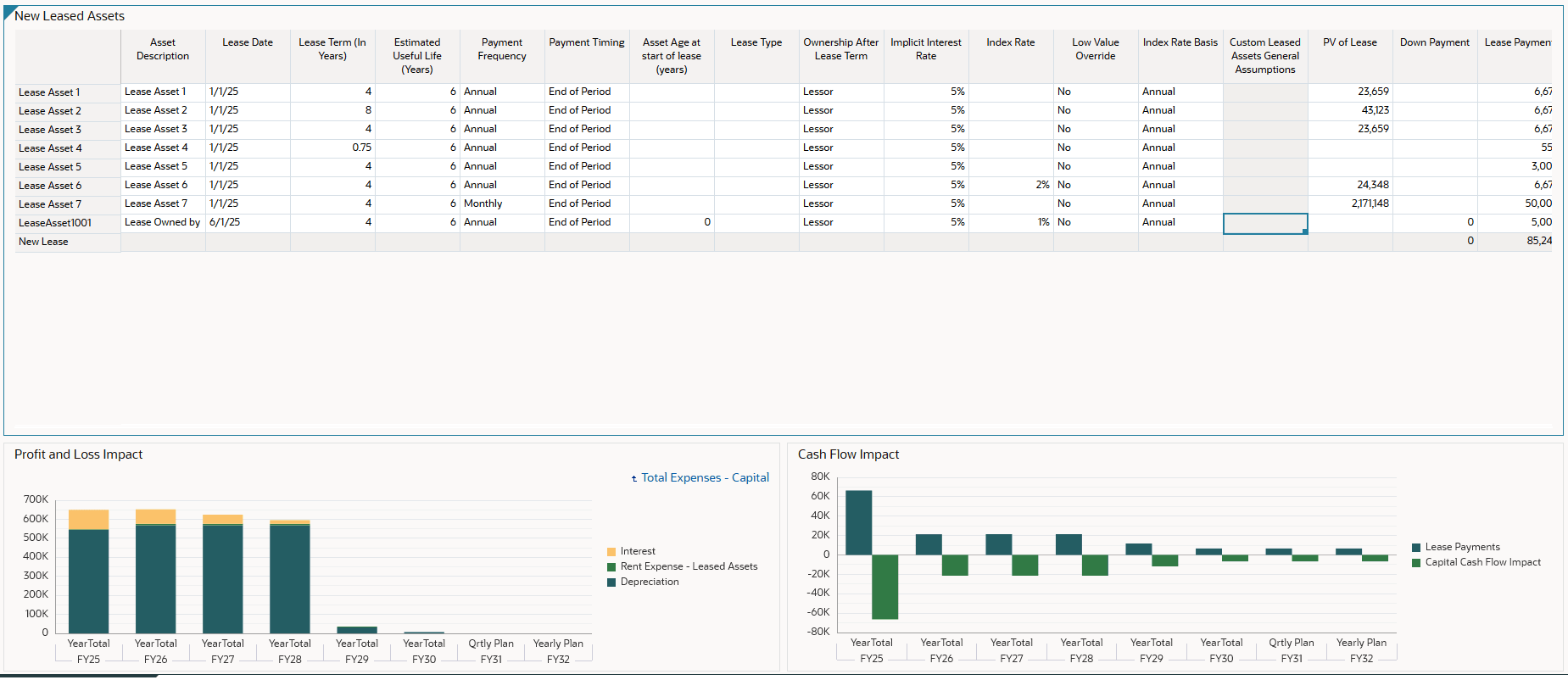

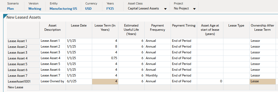

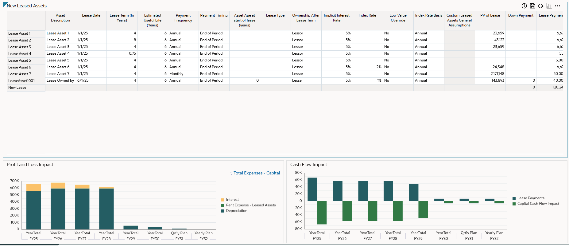

  3. Dans la grille de données des nouvelles immobilisations louées, cliquez avec le bouton droit de la souris sur la cellule d'en-tête vide en haut à gauche pour afficher les options du menu, puis sélectionnez Ajouter une nouvelle immobilisation louée.
    Ajouter de nouveaux actifs loués

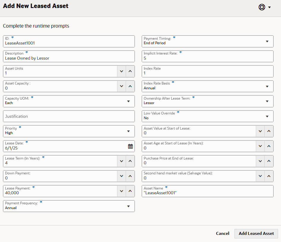

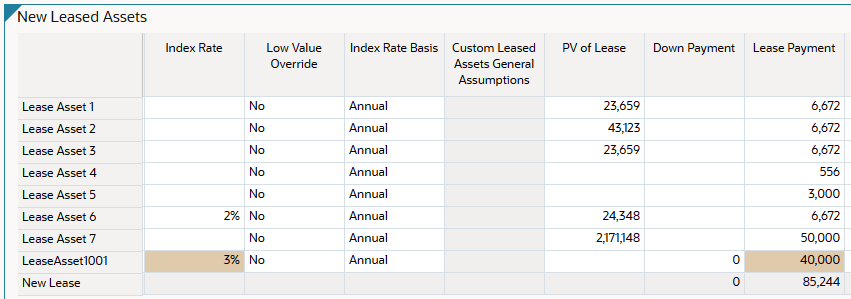

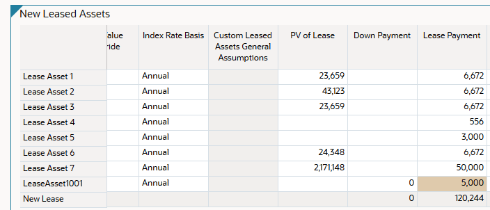

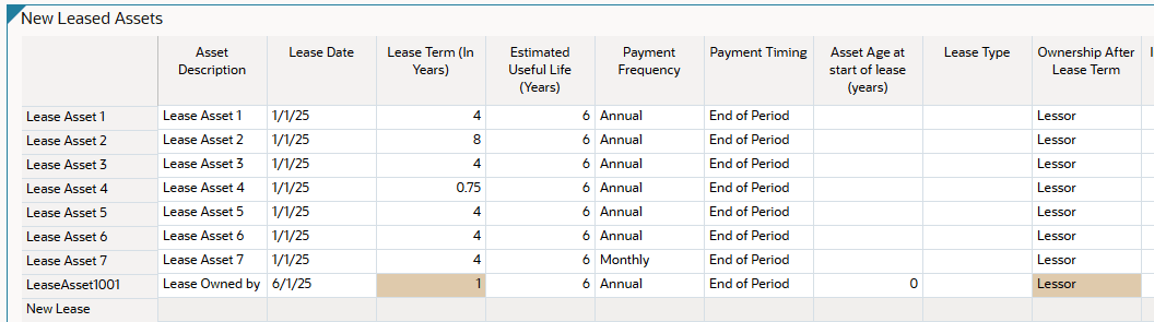

  4. Dans Ajouter une nouvelle immobilisation louée, entrez les informations suivantes :
    Détail Value
    ID LeaseAsset1001
    Description Crédit-bail détenu par le bailleur
    Unités d'immobilisation 1
    UM de capacité Chaque
    Priorité Haut
    Date du crédit-bail 6/1/25
    Durée du bail (en années) 4
    Règlement de crédit-bail 40 000
    Fréquence de paiement Annuel
    Date et heure du paiement Fin de période
    Taux d'intérêt implicite 5
    Taux indexé 1
    Base du taux d'indice Annuel
    Propriété après la durée du bail Bailleur
    Remplacement de la valeur inférieure No
    Nom de la ressource "LeaseAsset1001"
  5. Vérifiez vos sélections et cliquez sur Ajouter une ressource louée.
    Ajouter des détails d'immobilisation en crédit-bail

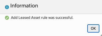

    Message d'information

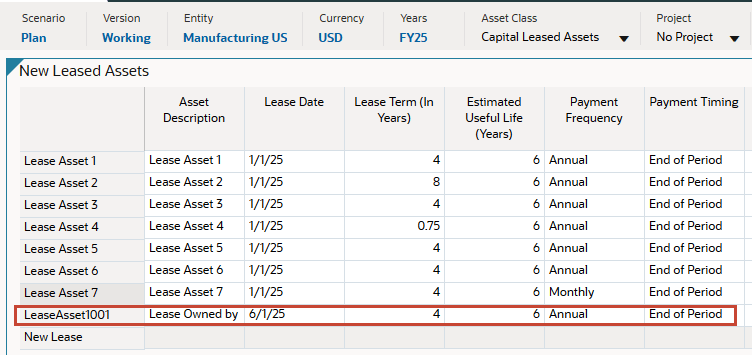

    La nouvelle immobilisation en crédit-bail s'affiche dans la grille.
    Nouvelle immobilisation de crédit-bail

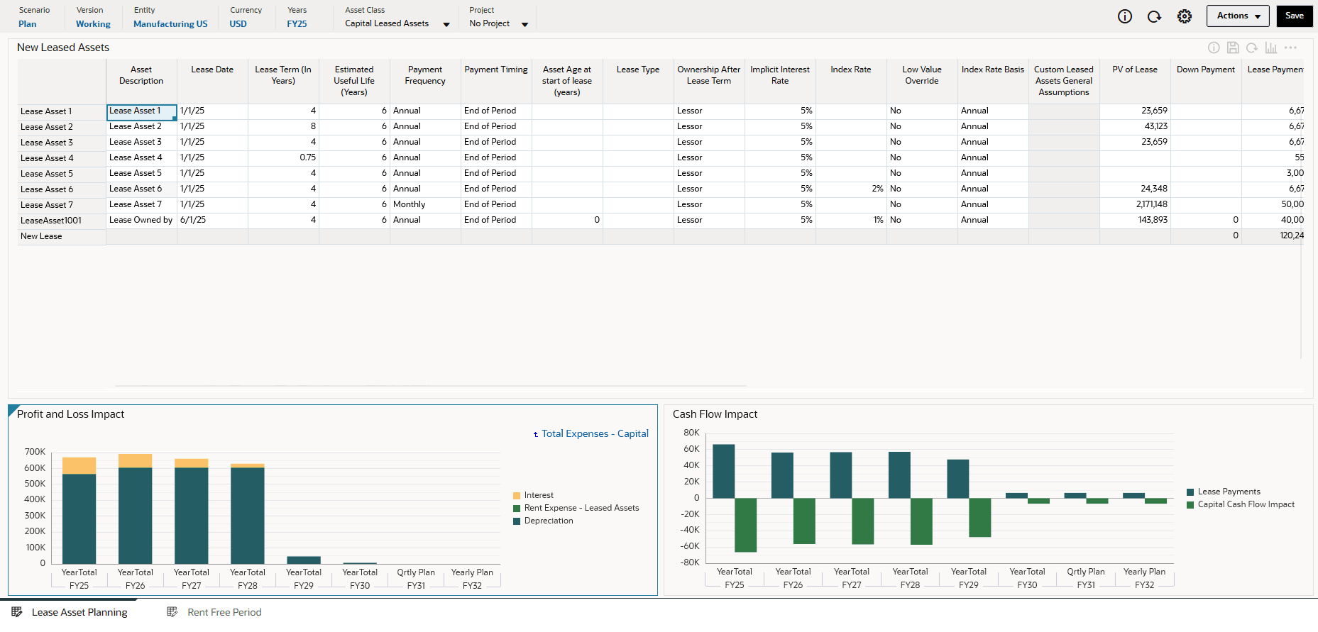

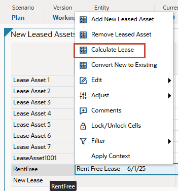

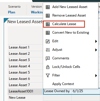

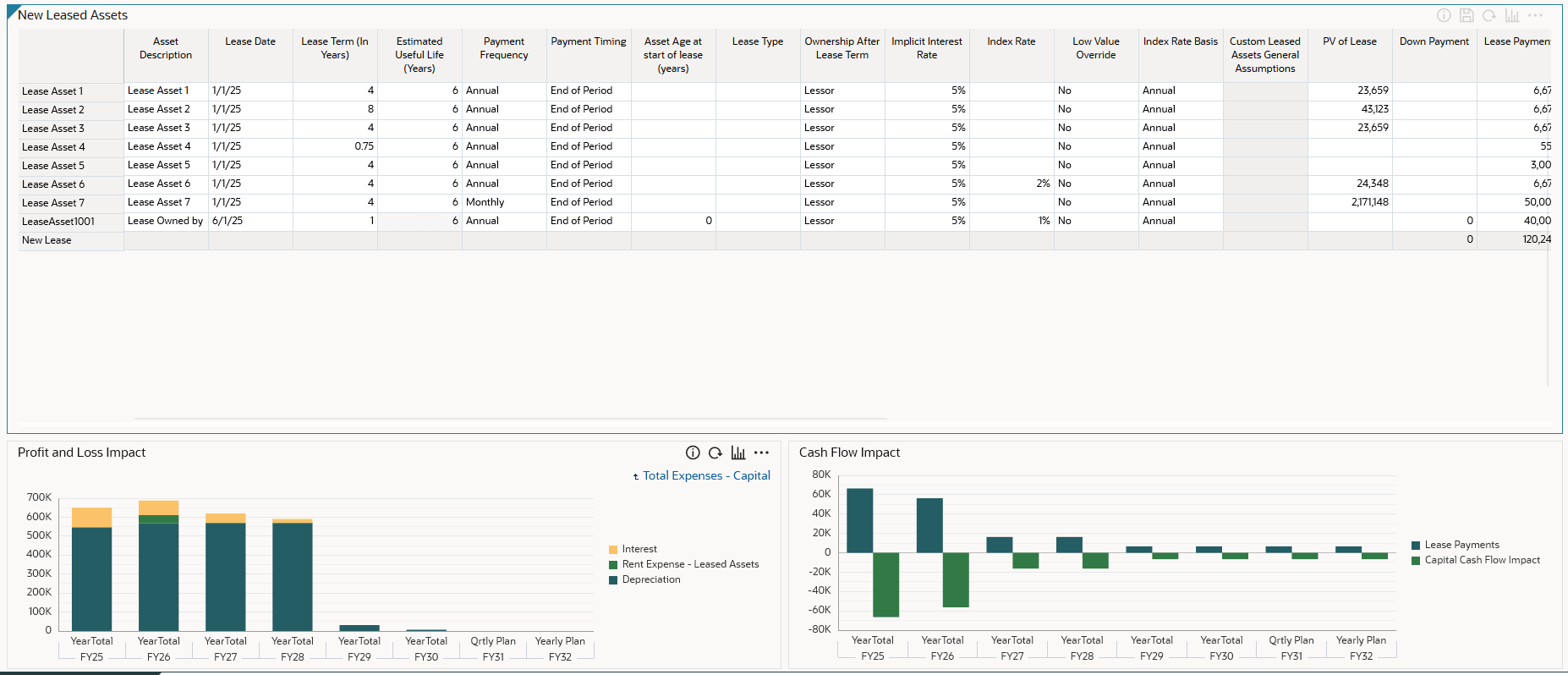

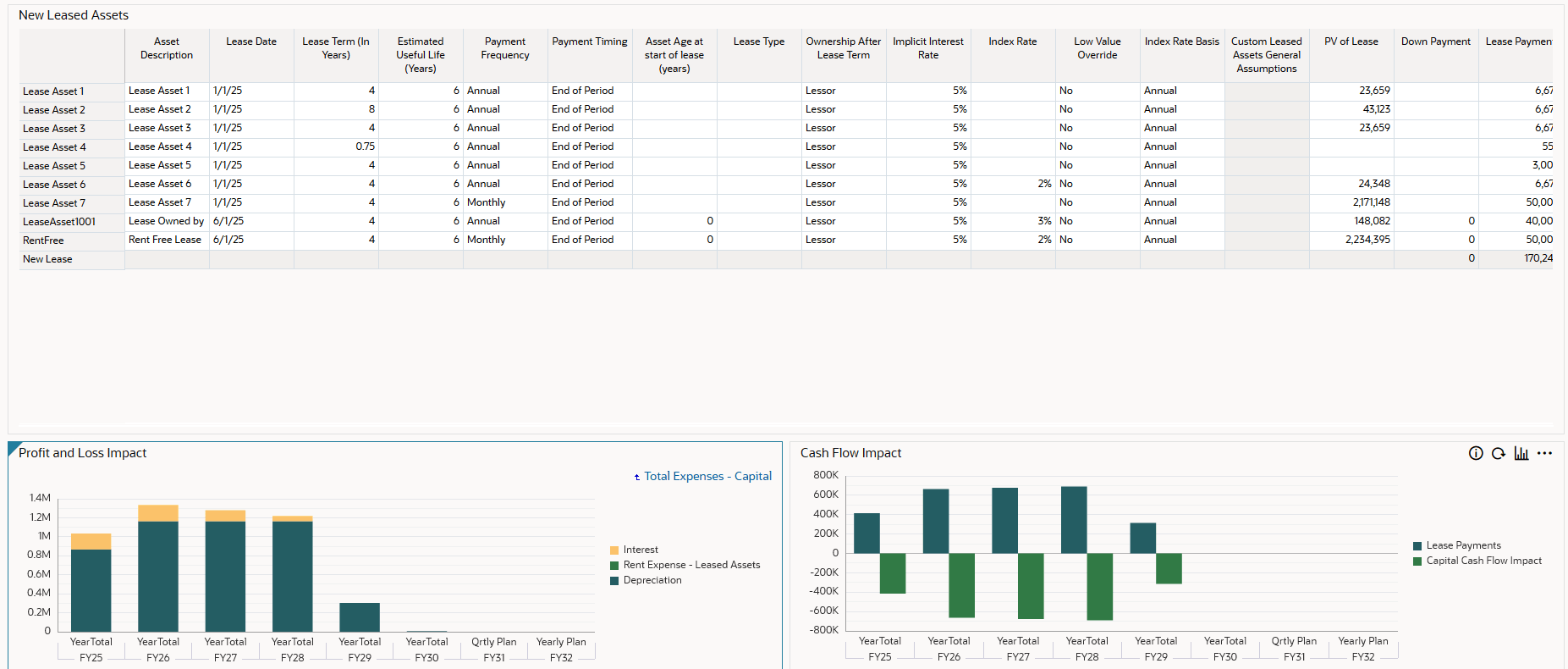

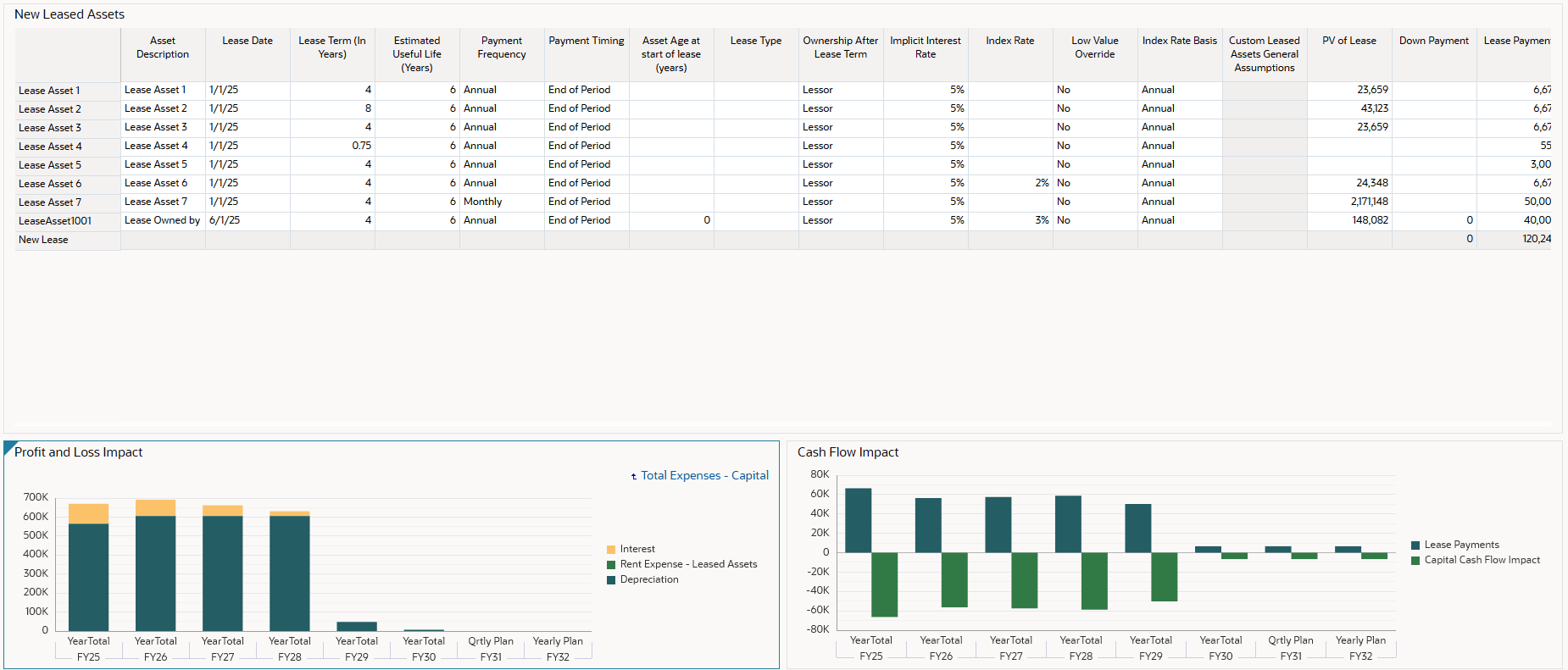

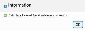

  7. Dans la grille de données, cliquez avec le bouton droit de la souris sur LeaseAsset1001 et sélectionnez Calculer la location.
    Calculer le bail
  8. Dans le message d'information, cliquez sur OK.

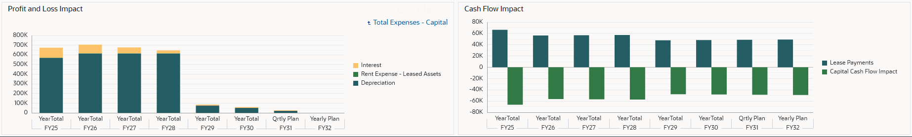

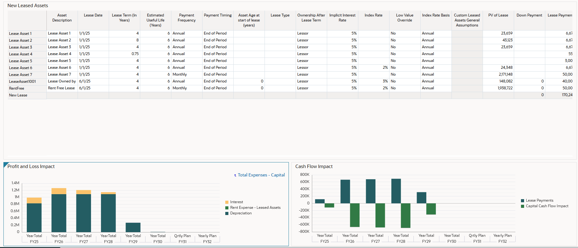

    Les graphiques du tableau de bord sont mis à jour pour afficher les impacts sur les résultats d'exploitation et les flux de trésorerie.
    La valeur de l'immobilisation est calculée à partir de la valeur actualisée nette de l'immobilisation. La valeur actualisée devient l'actif et le passif brut (droit d'utilisation, ou PT, actif et passif). Il est calculé en fonction du taux d'intérêt de 5 %, du paiement du bail et de la durée du bail de quatre (4) ans.
    L'amortissement est calculé pour (quatre) 4 ans, en fonction de la valeur la plus faible entre la durée du bail ou la durée de vie utile, étant donné que la propriété de l'immobilisation appartient au bailleur.
    IFRS 16 fait également référence à l'actif de crédit-bail en tant qu'actif ROU. Ces baux sont capitalisés et présentés au bilan en tant qu'actifs et passifs, sauf sous réserve de l'une des exemptions prévues par la norme.
    Dashboard
    Conseil :
    Dans Impact sur les résultats d'exploitation, cliquez sur Total des dépenses - Capital pour explorer les données.

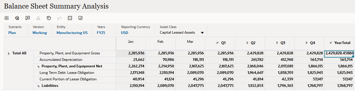

  9. Dans les options de navigation en haut de la page, cliquez sur Analyse.
    Analyse
  10. Dans les onglets verticaux de gauche, cliquez sur Etats financiers (Etats financiers).
  11. Dans le PDV de l'analyse de synthèse du bilan, définissez la classe d'immobilisation sur Immobilisations en crédit-bail.
  12. Vérifiez le contenu du bilan. Développez les périodes (total annuel) pour explorer les valeurs.
    Bilan

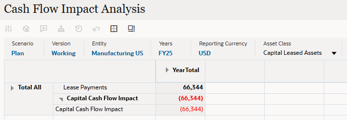

  13. Dans les onglets horizontaux inférieurs, cliquez sur Impacts sur le flux de trésorerie et vérifiez l'impact des paiements de location sur le flux de trésorerie.
    Impact du flux de trésorerie

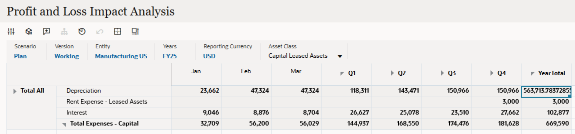

  14. Dans les onglets horizontaux inférieurs, cliquez sur Impacts sur les profits et pertes et vérifiez les amortissements et les charges d'intérêts.
    Résultats d'exploitation

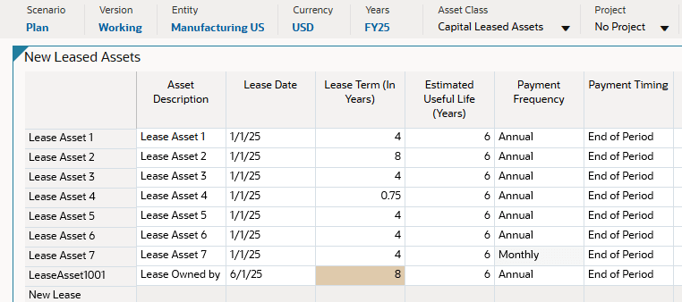

Cas d'utilisation : la propriété avec le bailleur et la durée du bail est supérieure à la durée de vie utile
Dans ce cas d'utilisation, vous définissez la durée du bail sur huit (8) ans de sorte que la durée du bail devienne supérieure à la durée de vie utile.
  1. Dans les cartes en haut, cliquez sur Investissements.
    Investissements
  2. Vérifiez que vous êtes sur la page Planification des immobilisations en crédit-bail.
  3. Dans le PDV, vérifiez ou définissez les éléments suivants :
    • Entité : Manufacturing US
    • Classe d'immobilisations : immobilisations en crédit-bail

  4. Dans la grille de données, pour LeaseAsset1001, définissez la durée du bail (en années) sur 8.
    Définir la durée du bail

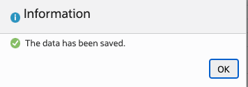

  5. Dans l'angle supérieur droit du formulaire, cliquez sur Enregistrement (Enregistrer).
    Calculer le bail
  9. Dans Impact sur les résultats d'exploitation, cliquez sur Total des dépenses - Capital pour explorer les données.
    La valeur de l'actif est calculée à partir de la valeur actualisée nette de l'actif sur une période de huit (8) ans.
    L'amortissement est calculé pour (six) 6 ans, en fonction de la valeur la plus faible entre la durée du bail ou la durée de vie utile, étant donné que la propriété de l'immobilisation appartient au bailleur.
    Avec l'actif locatif capitalisé, la valeur actualisée est tirée de la combinaison de la PP&E brute et du passif (droit d'utilisation, ou PT, actif et passif) et de la valeur de la classe d'actifs.
    Calculs de location mis à jour
  10. Vérifiez éventuellement l'impact sur les états financiers dans la carte Analyse. Une fois la vérification terminée, revenez à Planification des immobilisations en crédit-bail.
Cas d'utilisation : Propriété avec preneur à bail
Dans ce cas d'utilisation, vous définissez la propriété du bail sur le preneur.
  1. Vérifiez que vous êtes dans Lease Asset Planning et définissez ou vérifiez le PDV :
    • Projet : Aucun projet
  2. Dans la grille de données, pour LeaseAsset1001, définissez les éléments suivants :
    • Durée du bail (en années) à 4
    • Possession au terme du bail au bailleur
      Définir la propriété (Set Ownership)
  3. Dans l'angle supérieur droit du formulaire, cliquez sur Enregistrement (Enregistrer).
  5. Dans la grille de données, cliquez avec le bouton droit de la souris sur LeaseAsset1001 et sélectionnez Calculer la location.
    Calculer le crédit-bail
  7. Dans Impact sur les résultats d'exploitation, cliquez sur Total des dépenses - Capital pour explorer les données.
    La valeur actualisée est à nouveau calculée sur la base du taux d'intérêt de 5 %, du paiement du bail et de la durée du bail de quatre (4) ans.
    L'amortissement est calculé pour (six) 6 ans, en fonction de la durée de vie utile puisque la propriété de l'immobilisation est transférée au locataire à la fin de la durée.
    Tableau de bord mis à jour
  8. Vérifiez éventuellement l'impact sur les états financiers dans la carte Analyse. Une fois la vérification terminée, revenez à Planification des immobilisations en crédit-bail.
Cas d'utilisation : Baux à faible durée d'occupation
Les seuils de baux d'occupation de faible durée sont basés sur les valeurs saisies dans Hypothèses d'amortissement et d'amortissement pour la durée du bail de faible qualité (en mois).
Dans ce cas d'utilisation, vous prévoyez l'exception suivante : si la durée du bail est inférieure ou égale à l'hypothèse de durée du bail de faible valeur spécifiée (en mois), le bail est imputé sur le compte de résultat plutôt que d'être traité comme d'autres immobilisations.
    • Taux d'indexation à 3 %
    • Crédit-bail - Paiement à 40000
      Définir le taux d'indexation et le paiement des baux
      De nombreuses entreprises structurent les contrats de location avec un taux d'indice annuel (inflation) plutôt qu'en fonction de la fréquence de paiement (par exemple, mensuel). Cette fonction vous permet d'avoir une augmentation de taux d'indice annuelle qui n'est pas liée à la fréquence de paiement.
  5. Dans la grille, cliquez avec le bouton droit de la souris sur LeaseAsset001 et sélectionnez Calculer la location.
    Calculer le bail
    Pour les actifs loués avec un taux d'indice, Calculer les actifs loués calcule la date actualisée de tous les actifs loués dont les dates de début du bail sont antérieures à la plage d'années de planification et d'année de prévision.

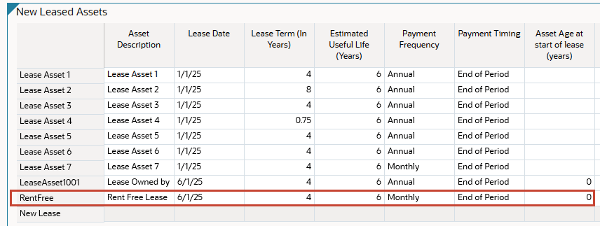

  2. Dans la grille de données, cliquez avec le bouton droit de la souris sur la cellule d'en-tête vide en haut à gauche pour afficher les options du menu, puis sélectionnez Ajouter une nouvelle ressource louée.

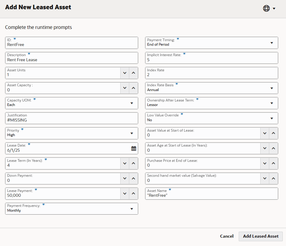

  3. Dans Ajouter une immobilisation louée, entrez les informations suivantes :
    Détail Value
    ID RentFree
    Description Location gratuite
    Priorité Haut
    Date du crédit-bail 6/1/2025
    Règlement de crédit-bail 50 000
    Fréquence de paiement Mensuel
    Taux indexé 2
    Possession au terme du bail Bailleur
    Nom de la ressource "RentFree"
  4. Vérifiez vos sélections et cliquez sur Ajouter une ressource louée.
  5. Dans le message d'information, cliquez sur OK.
  6. Dans la grille de données, cliquez avec le bouton droit de la souris sur RentFree et sélectionnez Calculer la location.
    Calculer le bail
  7. Dans le message d'information, cliquez sur OK.
  8. Dans Impact sur les résultats d'exploitation, cliquez sur Total des dépenses - Capital pour explorer les données.
    Dashboard

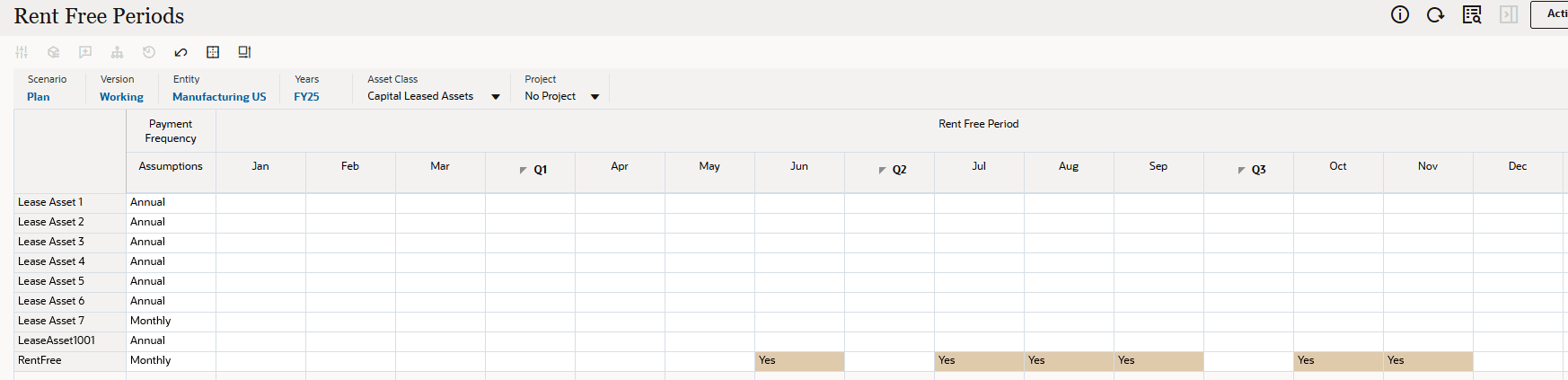

    Une fois que vous avez ajouté de nouveaux actifs loués, accédez au formulaire Périodes d'emplacement gratuites et, pour chaque actif loue, sélectionnez Oui pour les périodes où la location doit être gratuite.

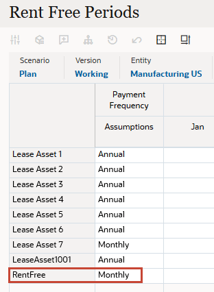

  9. Dans les onglets horizontaux inférieurs, cliquez sur Période libre de location.
  10. Dans Rent Free Periods, pour RentFree, vérifiez que la fréquence de paiement est définie sur Monthly.
  11. Pour RentFree, définissez les valeurs sur Oui pour les mois de juin à novembre.
    Jan
    Définissez des périodes gratuites de location qui peuvent se produire à tout moment pendant la durée du bail.
    Lorsque les entreprises négocient des contrats de location à long terme, elles peuvent vouloir offrir des périodes de location gratuites pendant la durée du contrat de location comme incitation. Ceci est également connu sous le nom de location vacances, où certaines périodes sont donnés comme incitation selon les termes du bail.
  12. Cliquez sur Enregistrer.
  13. Dans le message d'information, cliquez sur OK.

  16. Pour RentFree, vérifiez la valeur PV de la location.
    Valeur actualisée du bail
  17. Dans la grille, cliquez avec le bouton droit de la souris sur RentFree et sélectionnez Calculer la location.
    Calculer le bail
  18. Dans le message d'information, cliquez sur OK.
  19. Dans Impact sur les résultats d'exploitation, cliquez sur Total des dépenses - Capital pour explorer les données.
    Dashboard
    Après avoir ajouté des périodes sans loyer et calculé le bail, la valeur actuelle du bail est inférieure. Les paiements de loyer des périodes de location gratuites sont définis sur zéro. Lorsque vous calculez le loyer, les valeurs de flux de trésorerie et de valeur actualisée sont calculées en tenant compte des périodes de location gratuites.
  20. Vérifiez éventuellement l'impact sur les états financiers dans la carte Analyse.

  1. Sur la page d'accueil, cliquez sur Application, puis surPrésentation.
    Aperçu de l'application
    Dimensions
    Liste déroulante Cube
  4. Cliquez sur Détail de l'immobilisation.
    Détails de l'immobilisation

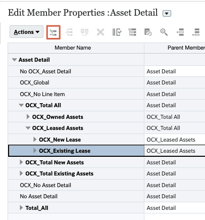

  5. Dans Modifier les propriétés de membre pour le détail de l'équipement, développez Détail de l'équipement, OCX_Total Tout, puis OCX_Leased Equipements.
  6. Sélectionnez OCX_Existing Lease.
  7. Cliquez sur Ajouter un enfant (Ajouter un enfant).
    Ajouter des membres enfant

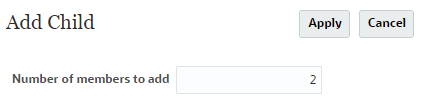

  8. Dans Ajouter un enfant, définissez le nombre de membres à ajouter à 2, puis cliquez sur Appliquer.
    Ajouter 2 membres
    Deux lignes de membres sans titre sont ajoutées sous OCX_Existing Lease.
    Membres sans titre

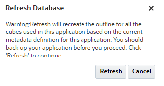

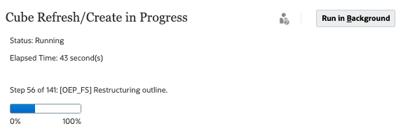

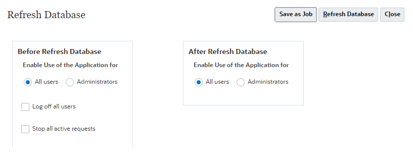

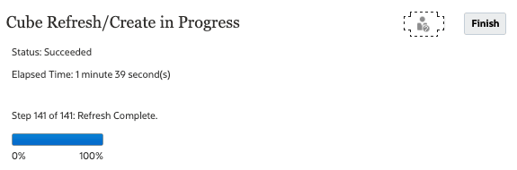

  13. Cliquez sur Régénérer la base de données (Actualiser la base de données).
  14. Dans la première boîte de dialogue Actualiser la base de données, acceptez toutes les sélections par défaut et cliquez sur Actualiser la base de données.
    Boîte de dialogue Actualiser la base de données
  15. A l'invite Actualiser la base de données, cliquez sur Actualiser.
    Actualiser l'invite de base de données
    L'actualisation de la base de données prend un certain temps.
    Statut d'actualisation du cube
  16. Une fois la progression de l'actualisation du cube terminée, cliquez sur Terminer.
    Actualisation du cube terminée
  17. Dans Actualiser la base de données, cliquez sur Fermer.

  1. Dans Dimensions, cliquez sur Actions, puis sélectionnez Importer les données.
  2. Dans la première boîte de dialogue Importer les données, cliquez sur Créer.
  3. Dans la boîte de dialogue Importer les données suivante, dans Fichier source, cliquez sur Choisir un fichier.
    Remarques :
    Selon votre navigateur, le libellé du bouton peut afficher Choisir un fichier ou Parcourir.
    Boîte de dialogue Importer des données
  4. Accédez à l'emplacement où vous avez enregistré Existing Leases.csv, puis sélectionnez ou ouvrez-le.
    Une fois sélectionné, il s'affiche comme suit :
    Fichier choisi
  5. Dans Importer les données, cliquez sur Importer.

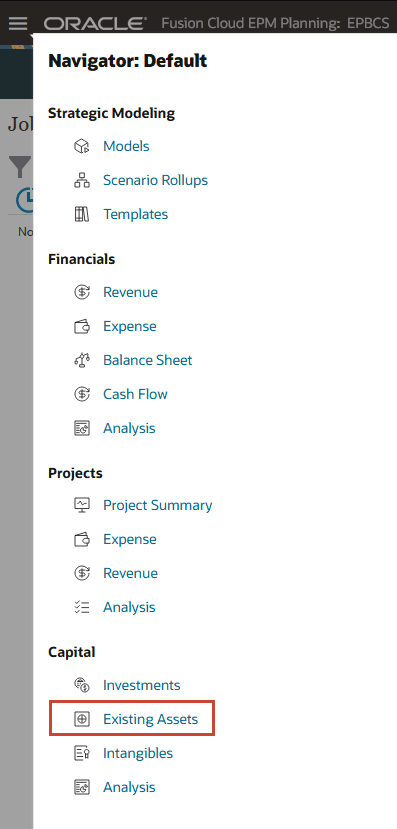

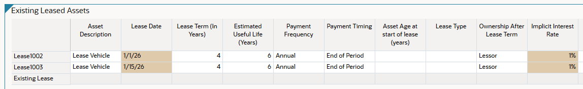

  1. Cliquez sur Navigateur (Navigateur), puis sous Capital, cliquez sur Actifs existants.
    Vers Equipements existants

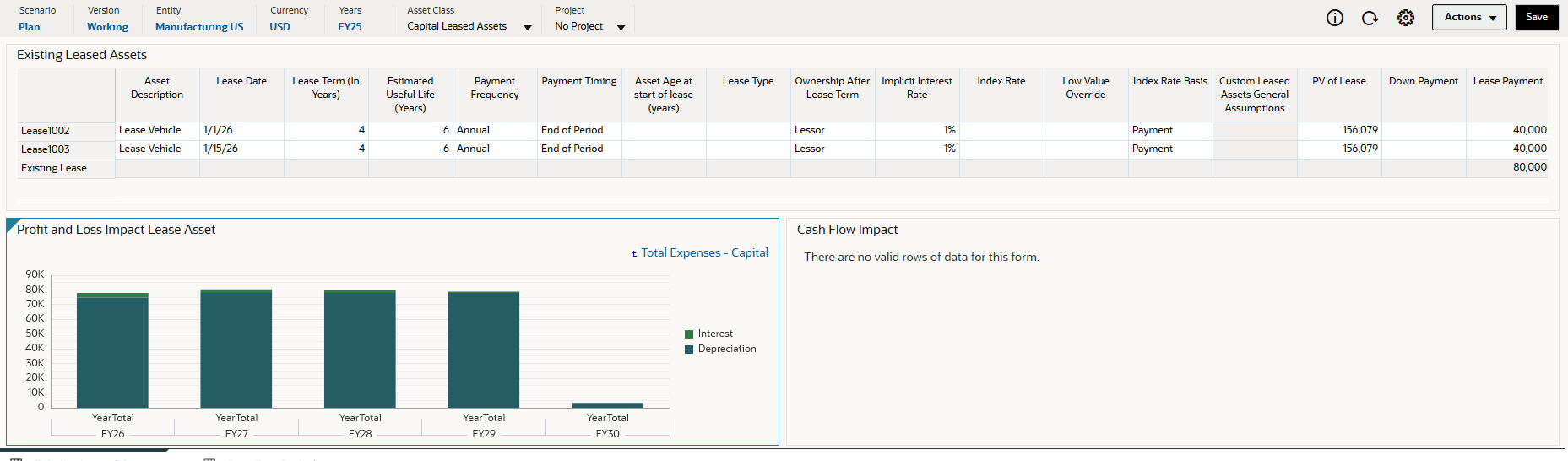

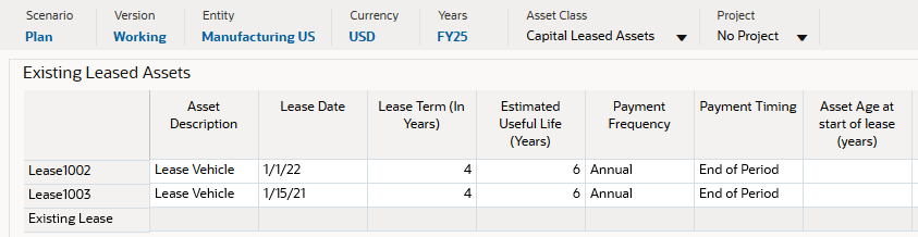

  2. Dans les onglets verticaux de gauche, cliquez sur Actifs loués existants (Actifs loués existants).
  3. Dans le PDV pour les ressources louées existantes, vérifiez ou définissez les éléments suivants :
  4. Dans la grille de données, vérifiez que les actifs de location importés, Lease1002 et Lease1003, sont affichés.
  5. Définissez la date de location des deux immobilisations sur :
    • Lease1002: 1/1/26
    • Lease 1003 : 15/1/26
  6. Localisez la colonne Taux d'indice et, pour les deux immobilisations louées, définissez-la sur 1 %.
    Valeurs modifiées pour les immobilisations existantes
  7. Vérifiez vos entrées, puis, en haut à droite du formulaire, cliquez sur Enregistrement (Enregistrer).
  9. Cliquez avec le bouton droit de la souris sur Bail existant et sélectionnez Calculer tout.
    Calculer tout
  11. Vérifiez éventuellement l'impact sur les états financiers dans la carte Analyse.
