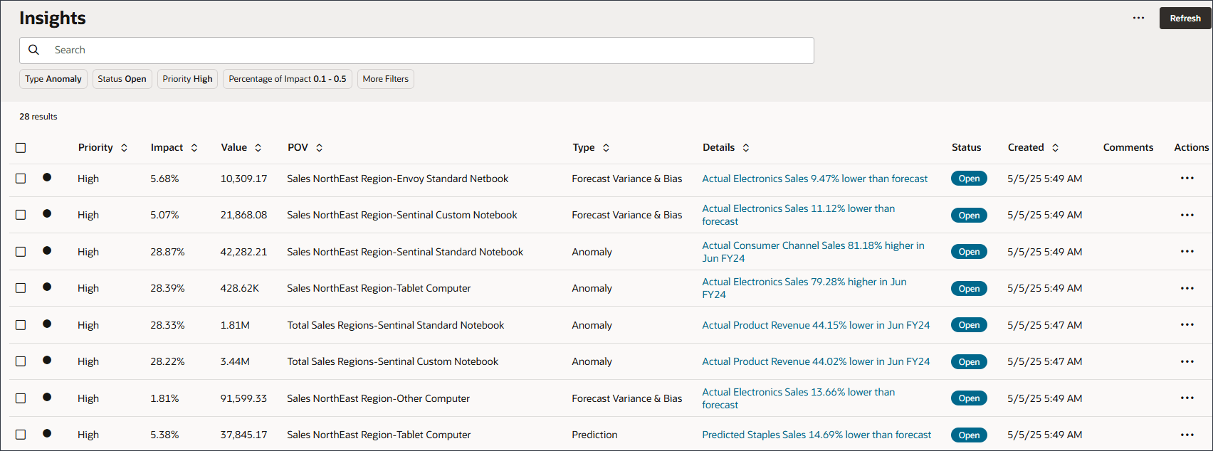

Les informations sont fournies dans un affichage facile à utiliser. La liste des informations clés est facilement triée et filtrée. Par exemple, vous pouvez facilement filtrer sur des modèles spécifiques dans un seuil en quelques clics. En fournissant des informations plus rapidement, elle aide le service financier à accéder à des activités à plus forte valeur ajoutée, telles que la collaboration avec l'entreprise pour résoudre les problèmes.

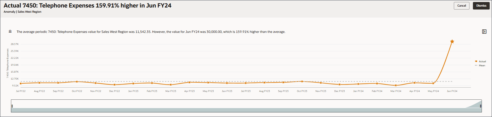

  • Informations clés d'anomalie : Détecter les modèles inhabituels dans les données. Ce type d'analyse détecte les valeurs aberrantes qui varient considérablement des autres valeurs, par exemple une volatilité soudaine des valeurs réelles due à un événement externe ou interne.
    Informations sur les anomalies

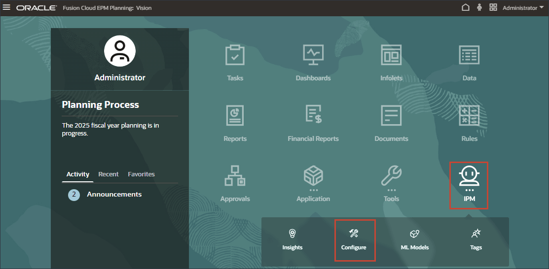

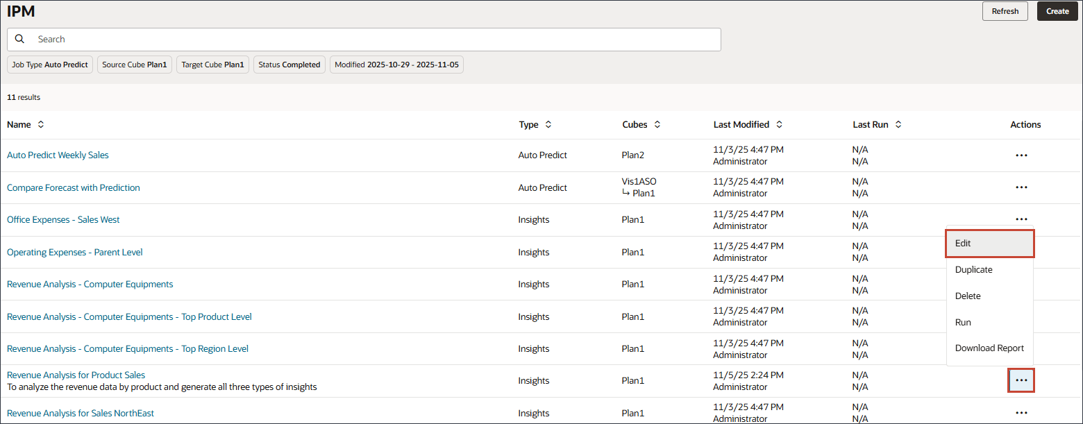

  1. Sur la page d'accueil, cliquez sur IPM, puis sur Configurer.
    Page d'accueil
    Les informations clés configurées sont affichées.
    Page Configurer
  2. Faites défiler la page vers le bas et, dans la ligne Analyse du chiffre d'affaires pour Product Sales, cliquez sur Actions (Actions) et sélectionnez Modifier.

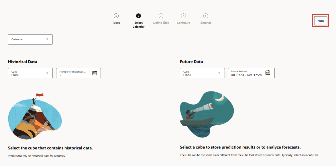

  3. Fournissez les informations relatives au jeu de transport, puis cliquez sur Suivant.
    Si vous souhaitez inclure un calendrier, il est indiqué sur cette page. Les données historiques et futures sont définies. Pour les données historiques, le cube et le nombre d'années historiques sont indiqués.
    Pour les données futures, le cube et les périodes futures sont indiqués. Les périodes futures indiquent les périodes incluses dans l'analyse pour les données futures. Les résultats de prévision sont stockés à cet emplacement lorsque vous sélectionnez Prédiction automatique.
    Sélectionner un calendrier
  4. Cliquez sur Suivant.

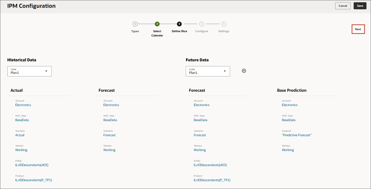

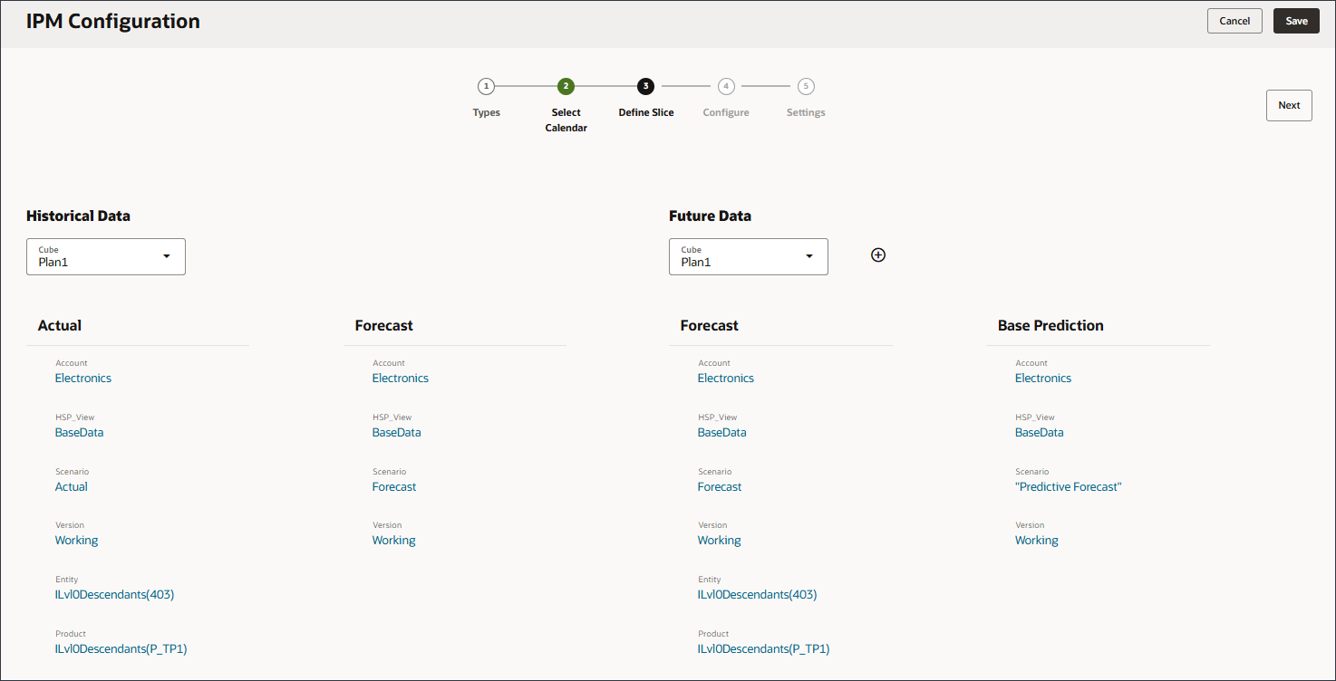

  5. Les données historiques et futures sont définies.
    Sous Données historiques, le cube et la tranche de données pour le réel et le prévisionnel sont définis.
    Sous Données futures, le cube et la tranche de données pour les données futures, à la fois la prévision fournie par le planificateur et la prévision de base (scénario le plus probable) sont définis.
    Définir un secteur

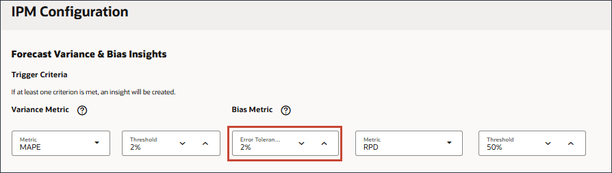

  7. Pour les prévisions d'écart et les informations sur les biais, le pourcentage d'erreur définit l'écart en pourcentage entre l'historique des prévisions soumises par des planificateurs et les valeurs réelles qui sont comprises dans la plage acceptable. Dans cet exemple, toute différence de 2 % ou plus entre les prévisions historiques et les chiffres réels historiques est considérée comme une variance importante et déclenche un aperçu.
    Informations sur les écarts et les biais de prévision

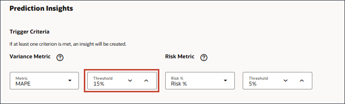

  8. Faites défiler la page jusqu'à Prediction Insights.
    Informations clés de prévision
    Pour les informations clés de prévision, le pourcentage de seuil définit l'écart de variation acceptable entre le pourcentage de variation futur soumis par les planificateurs et les prévisions générées sur ordinateur.

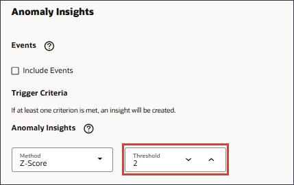

  9. Faites défiler l'affichage vers le bas pour consulter Anomaly Insights.
    Pour les informations clés d'anomalie, le seuil définit le seuil acceptable pour le score Z (écart-type avec la moyenne des valeurs). Tout ce qui est trop loin de zéro est généralement considéré comme une valeur aberrante.

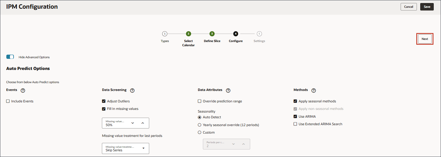

  10. Faites défiler vers le haut et cliquez sur Suivant.
    Suivant

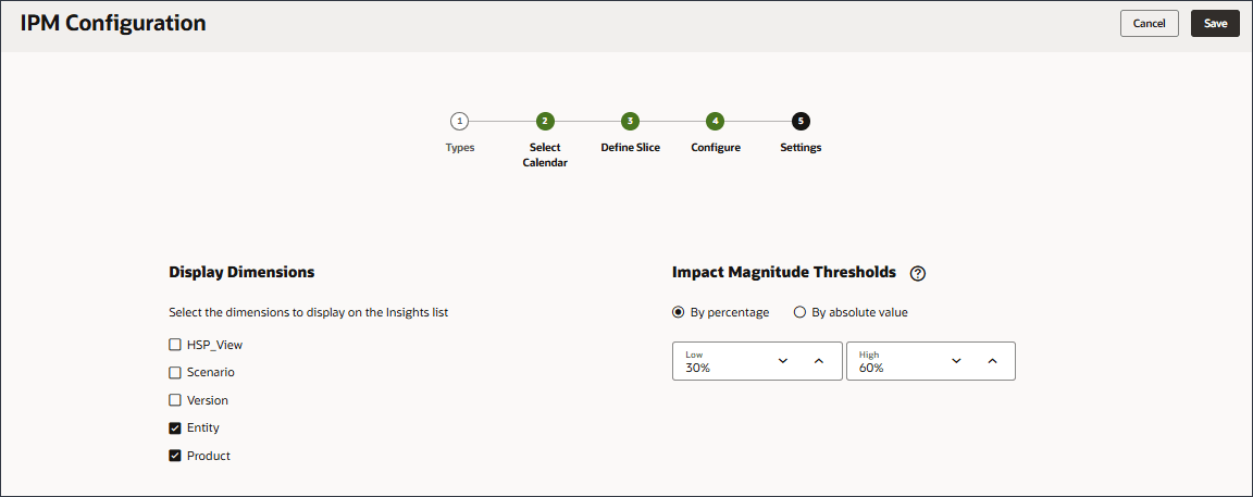

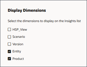

    La page Paramètres affiche les dimensions d'affichage sélectionnées pour la liste Informations clés et les seuils de magnitude d'impact.
    Paramètres (page)
    Les dimensions d'affichage sont les dimensions que le planificateur va utiliser pour explorer et analyser les informations clés. Les dimensions sélectionnées s'affichent sur l'affichage des informations clés.
    Afficher les dimensions

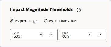

    Les seuils de magnitude d'impact définissent les seuils bas et haut. Lorsque les informations clés sont affichées sur l'affichage des informations clés, ce paramètre les classes dans le groupe Elevé, Moyen et Faible selon le pourcentage d'impact calculé pour chaque information clé. Cela permet de centrer l'attention sur les informations clés avec les variations les plus extrêmes.
    Importance de l'impact

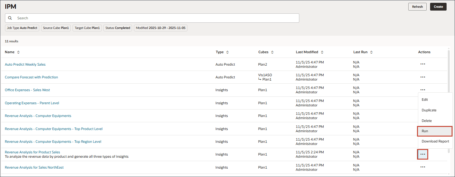

  1. Pour l'analyse du chiffre d'affaires pour Product Sales, sous Actions, cliquez sur Actions (Actions), puis sélectionnez Exécuter.
    Exécuter des informations clés à partir de la page Configurer
    Lorsque vous exécutez une information clé, IPM Insights analyse les données à chaque croisement disponible à la recherche de modèles et d'anomalies.

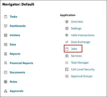

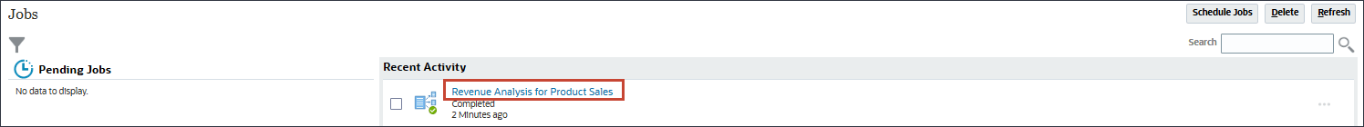

  1. Cliquez sur Navigateur (Navigateur), puis sous Application, cliquez sur Travaux.
    Menu Navigateur

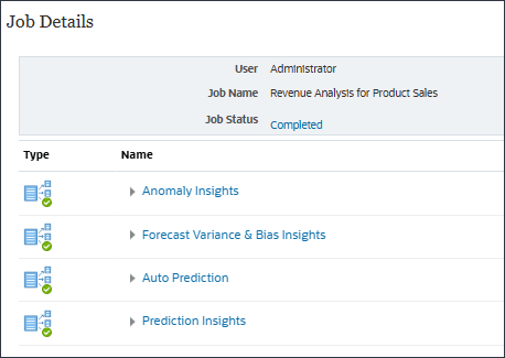

  2. Sur la page Travaux, pour consulter les détails du travail, cliquez sur Analyse du chiffre d'affaires pour les ventes de produits.
    Page Travaux
    Les sous-travaux associés qui ont été exécutés pour cette tâche s'affichent.
    Composants de la tâche

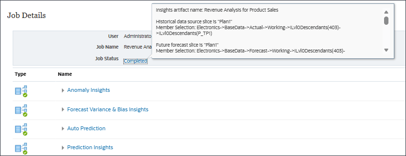

  3. En regard du statut du travail, cliquez sur Terminé.
    Informations sur le travail
    Les détails de la tâche s'affichent.
    Composants du travail
  4. Cliquez en dehors de l'affichage des détails pour fermer les détails.

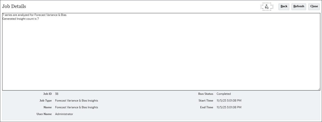

  5. Cliquez sur Informations clés de biais et de variation de prévision.
    Les détails du travail sont affichés. Après avoir analysé sept séries pour l'écart et le biais des prévisions, sept informations ont été générées.

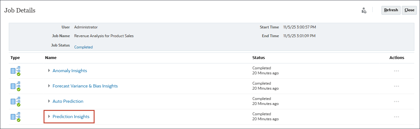

  9. Cliquez sur Perspectives de prévision.
    Les détails du travail sont affichés. Après avoir analysé sept séries pour la prédiction, deux analyses ont été générées.

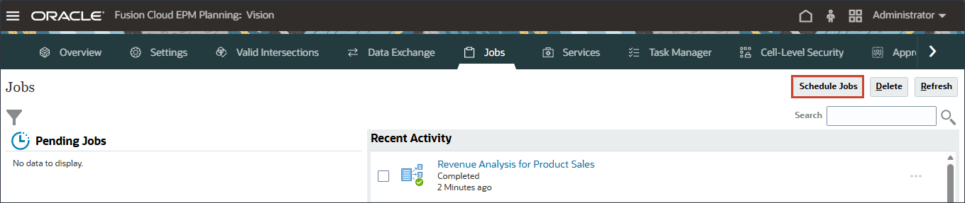

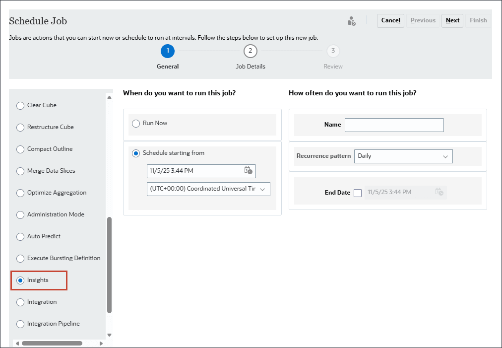

  1. Sur la page Travaux, cliquez sur Programmer des travaux.
    Page Travaux
  2. Sur la gauche, sous Quel type de travail s'agit-il ?, faites défiler la page vers le bas et sélectionnez Informations.
    Type de travail

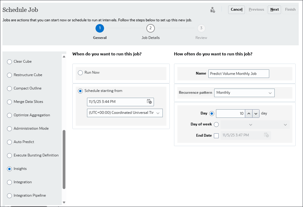

  3. Paramétrer un travail mensuel. Définissez-la pour qu'elle s'exécute le 10e jour du mois suivant la date du jour, comme suit, et cliquez sur Suivant.
    Programmer le travail

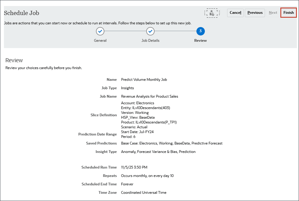

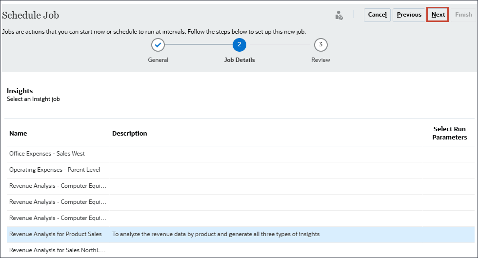

  4. Sélectionnez Analyse des revenus pour les ventes de produits, puis cliquez sur Suivant.
    Détails du travail sur le travail planifié
  5. Vérifiez les sélections de travail, puis cliquez sur Terminer.
    Vérifier les détails du travail programmé

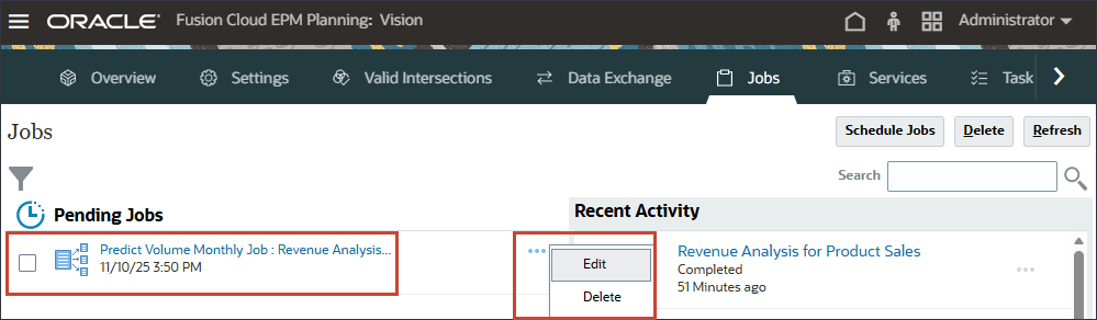

    Le travail est planifié et est répertorié sous Travaux en attente. Vous pouvez modifier ou supprimer le travail planifié.
    Page Travaux
