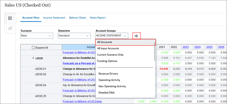

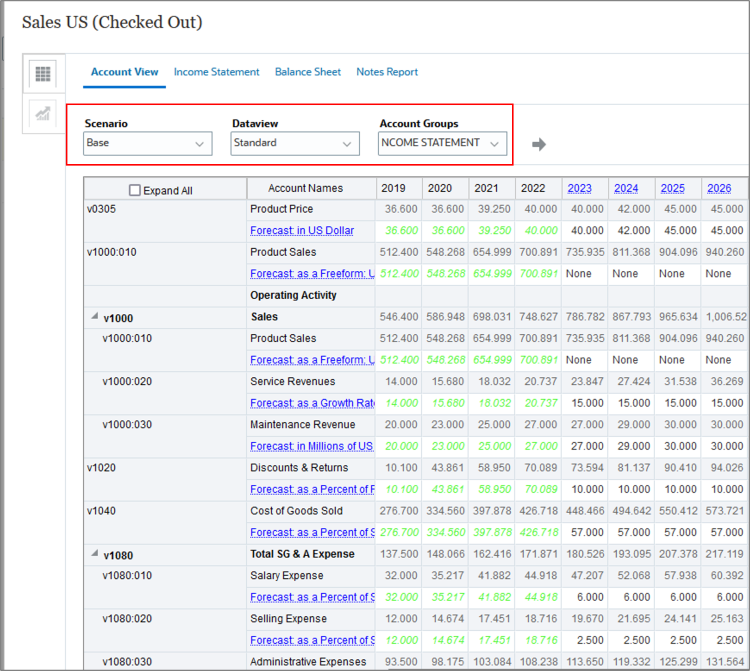

  5. Dans la vue Compte, définissez le PDV comme suit :
    • Scénario : Base
    • Vue des données : Standard
    • Groupes de comptes : INCOME STATEMENT
    PDV de vue Compte

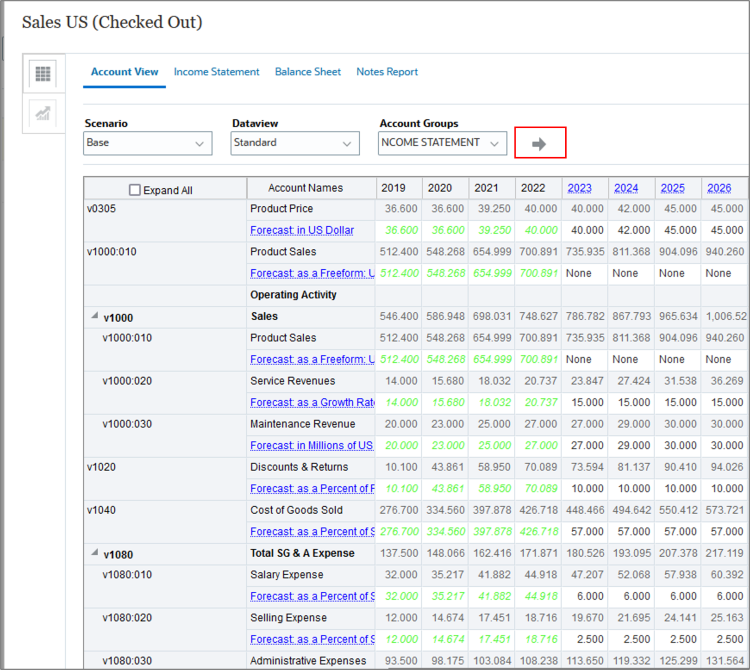

  6. Cliquez sur (Icône Actualiser) Actualiser .
  7. Actualiser la vue du compte

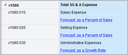

  8. Faites défiler la page jusqu'à v1080. Notez que le compte Dépenses de salaire est un sous-compte de Dépenses générales et dépenses totales. Son numéro de compte inclut le compte principal 1080 et le sous-compte 10.
  9. Sélectionner un compte de charges salariales
Consulter les sous-comptes du compte de résultat
Dans cette section, vous allez vérifier les sous-comptes des comptes de résultat.

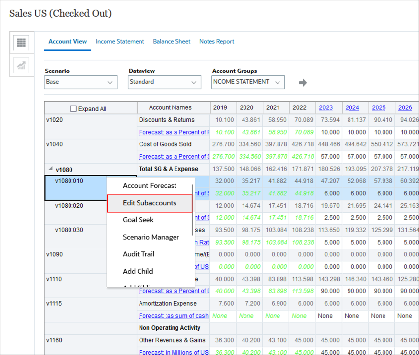

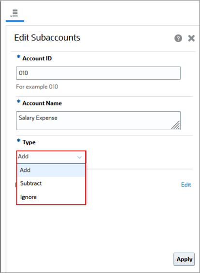

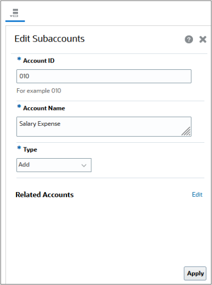

  1. Cliquez avec le bouton droit de la souris sur v1080:010 et sélectionnez Modifier les sous-comptes.
  2. Cliquez avec le bouton droit de la souris sur le compte et sélectionnez Subaccounts (Sous-comptes).
  3. Consulter les informations sur le sous-compte. Le sous-compte s'affiche dans l'ID de compte et le nom du compte s'affiche dans Nom du compte. Le type est défini sur Ajouter. Les valeurs pour les charges salariales sont cumulées et augmentent la valeur Total frais généraux et A.
  4. Cadre de sous-comptes
  5. Ouvrez la liste déroulante Type. Pour les sous-comptes, vous pouvez sélectionner Soustraire pour soustraire la valeur de son parent, ou vous pouvez sélectionner Ignorer si le sous-compte est indépendant de son parent.
  6. Liste déroulante Type
  7. Laissez Type défini sur Ajouter et cliquez sur X pour fermer les sous-comptes.
  8. Fermer les sous-comptes

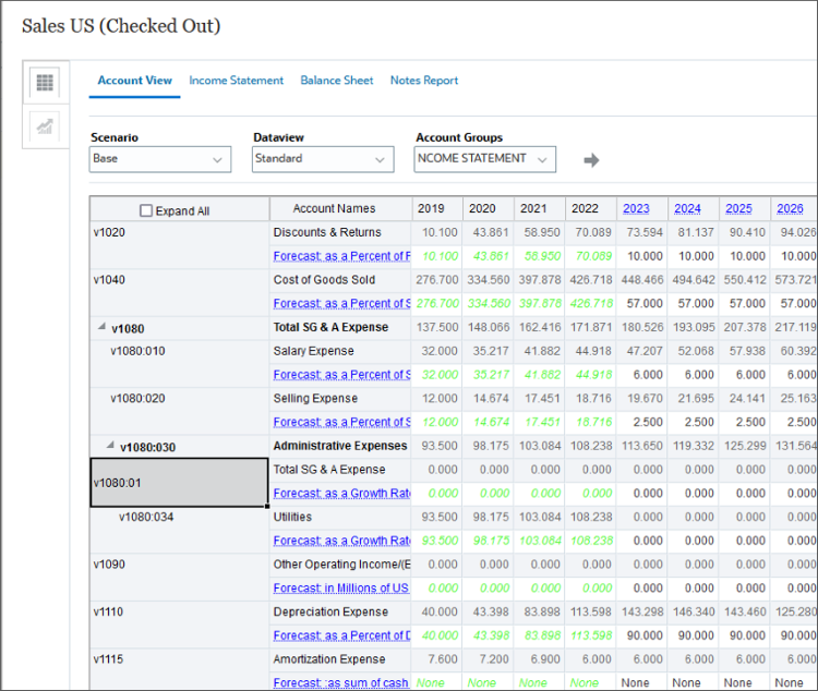

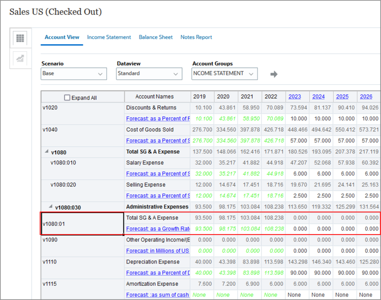

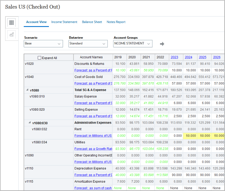

Ajouter un sous-compte en ajoutant un membre enfant
Vous pouvez ajouter des membres de sous-compte à la hiérarchie de comptes en ajoutant un membre enfant ou semblable au compte sélectionné. Dans cette section, vous ajoutez un sous-compte Utilities (Utilitaires) en ajoutant un membre enfant.

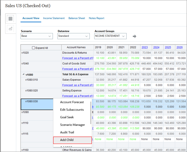

  1. Cliquez avec le bouton droit de la souris sur v1080:30 et sélectionnez Ajouter un enfant.
  2. Ajouter un enfant
  3. Notez qu'une nouvelle ligne v1080:01 s'affiche.
  4. Nouveau sous-compte affiché

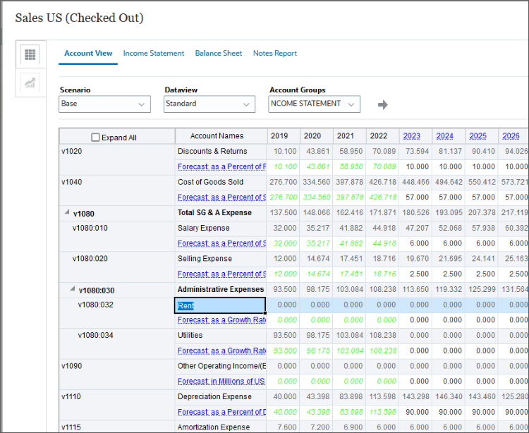

  5. Sélectionnez v1080:01 et remplacez l'ID de compte 01 par 034.
  6. Modifier l'ID compte
  7. Dans la ligne v1080:034, remplacez le nom du compte Total des frais de vente, dépenses administratives et autres frais généraux par Services publics. Dans ce cas, vous suivrez les données de frais pour les services publics séparément, mais elles seront regroupées dans Dépenses administratives.
  8. Renommer le compte
  9. Cliquez sur Enregistrer.
  10. Enregistrer le sous-compte

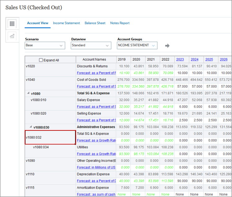

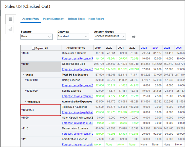

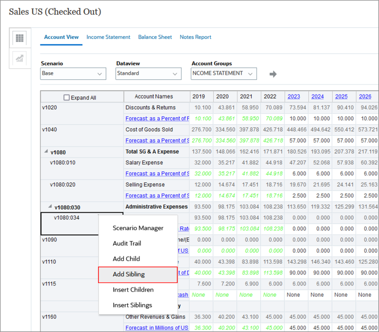

Ajouter un sous-compte en ajoutant un membre apparenté
Dans cette section, vous allez ajouter un sous-compte à l'aide d'un membre frère pour effectuer le suivi des données de frais de loyer séparément.
  1. Cliquez avec le bouton droit de la souris sur 1080:034 et sélectionnez Ajouter un semblable.
  2. Ajouter un frère
  3. Dans la ligne ajoutée, sélectionnez v1080:01.
  4. Sélectionner une ligne apparentée
  5. Remplacez l'ID de compte 01 par 032.
  6. Modifier l'ID sous-compte
  7. Remplacez le nom de compte de la ligne par Location.
  8. Modifier le nom du sous-compte
  10. Enregistrer les modifications

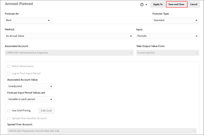

Modification d'une méthode de prévision
Dans cette section, vous allez modifier le mode de prévision du sous-compte Loyer.
  1. Cliquez avec le bouton droit de la souris sur 1080:032 et sélectionnez Prévision du compte.
  2. Ajouter un frère
  3. Dans la boîte de dialogue Prévision du compte, remplacez la méthode de prévision Taux de croissance par En tant que valeur réelle.
  4. Ajouter un frère
  5. Cliquez sur Sauvegarder et fermer pour fermer la boîte de dialogue Prévision du compte.
  6. Ajouter un frère

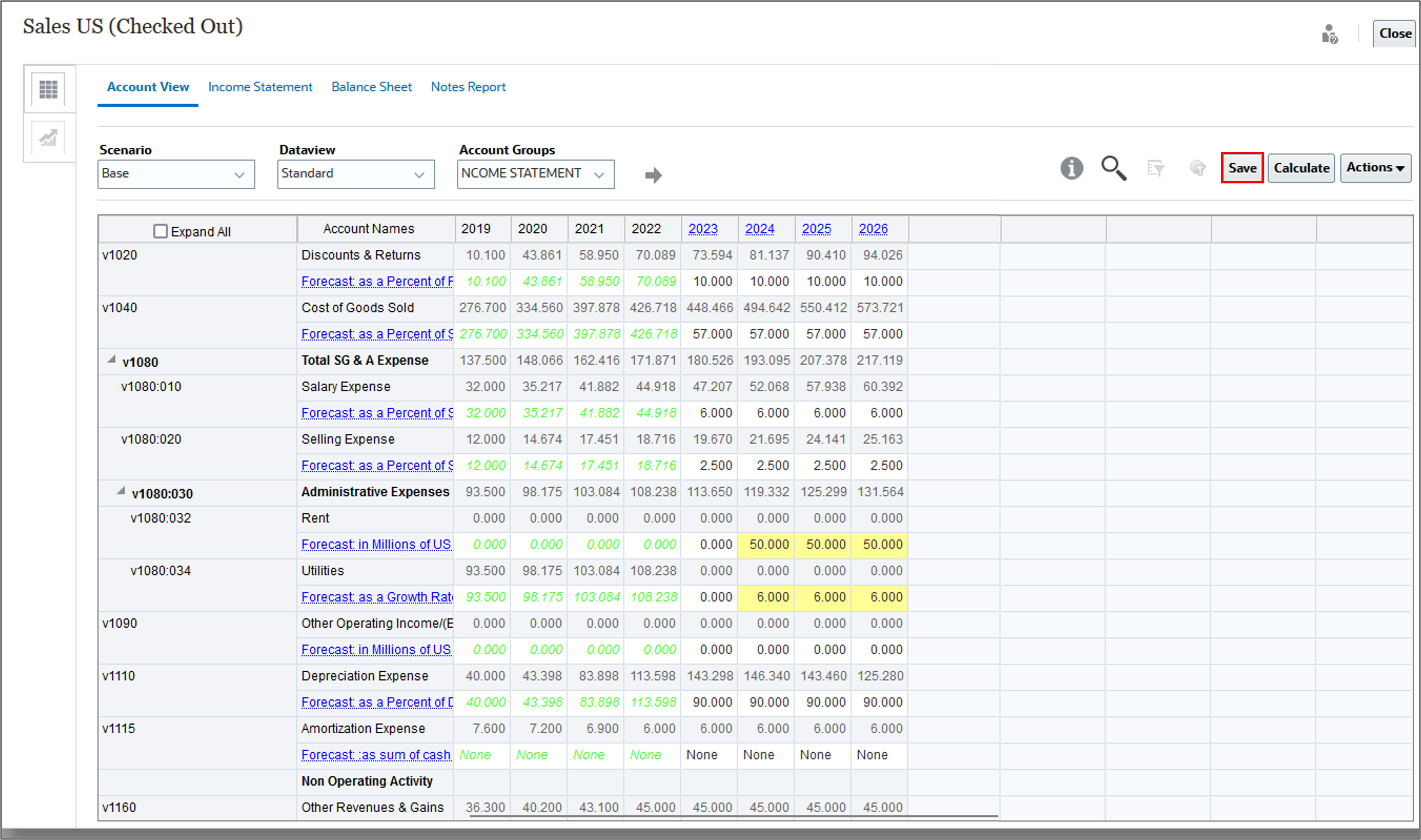

Saisir les données des sous-comptes
Dans cette section, vous entrez les données des sous-comptes Loyer et Utilitaires.

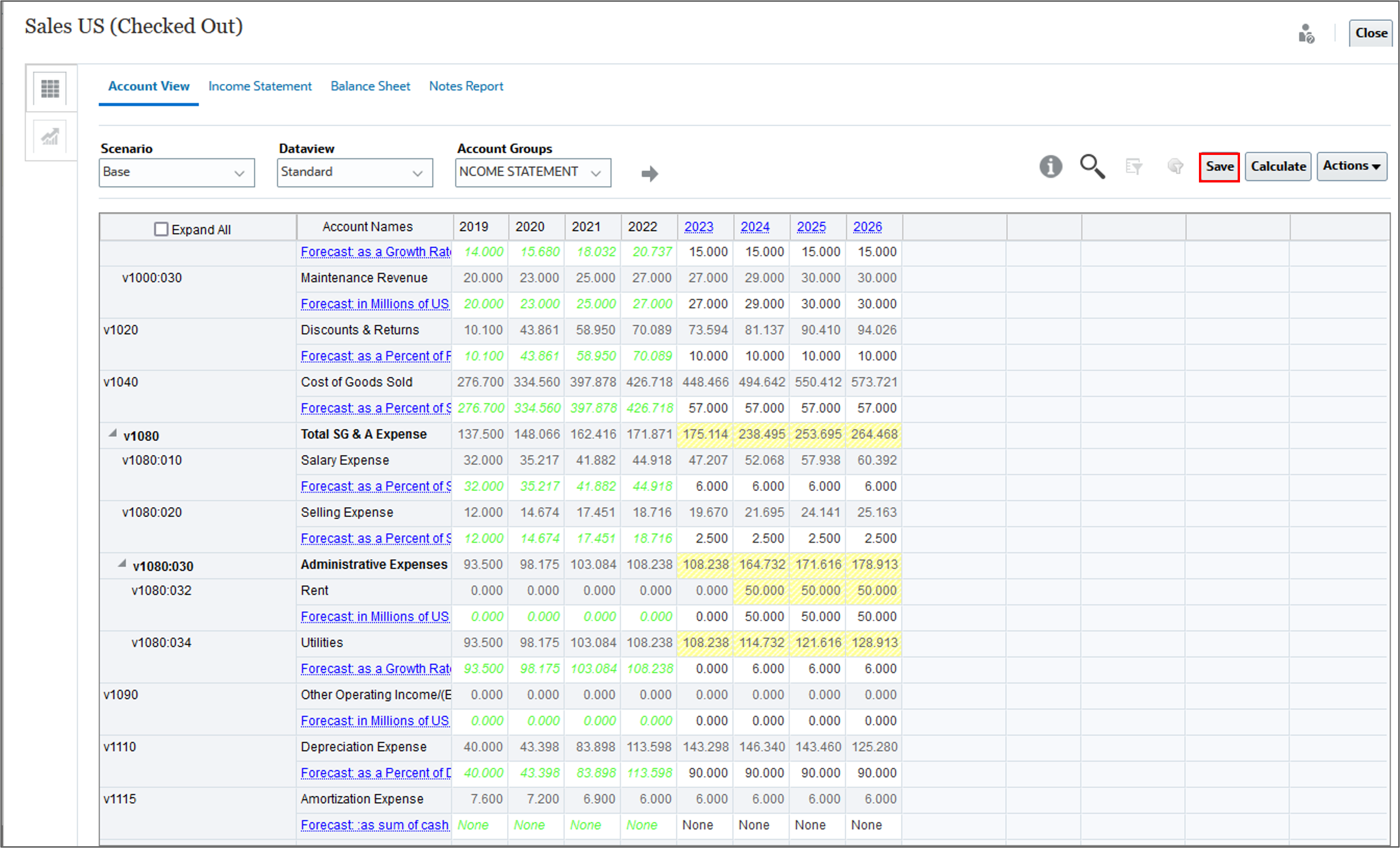

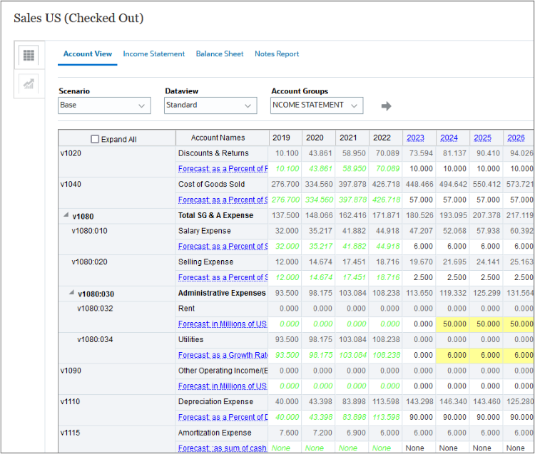

  1. Pour Location, entrez 50 pour 2024, 2025 et 2026.
  2. Saisir des données de sous-compte
  3. Dans Utilitaires, entrez 6 pour 2024, 2025 et 2026.
  4. Saisir des données de sous-compte
  5. Cliquez sur Enregistrer.
  6. Enregistrer les modifications

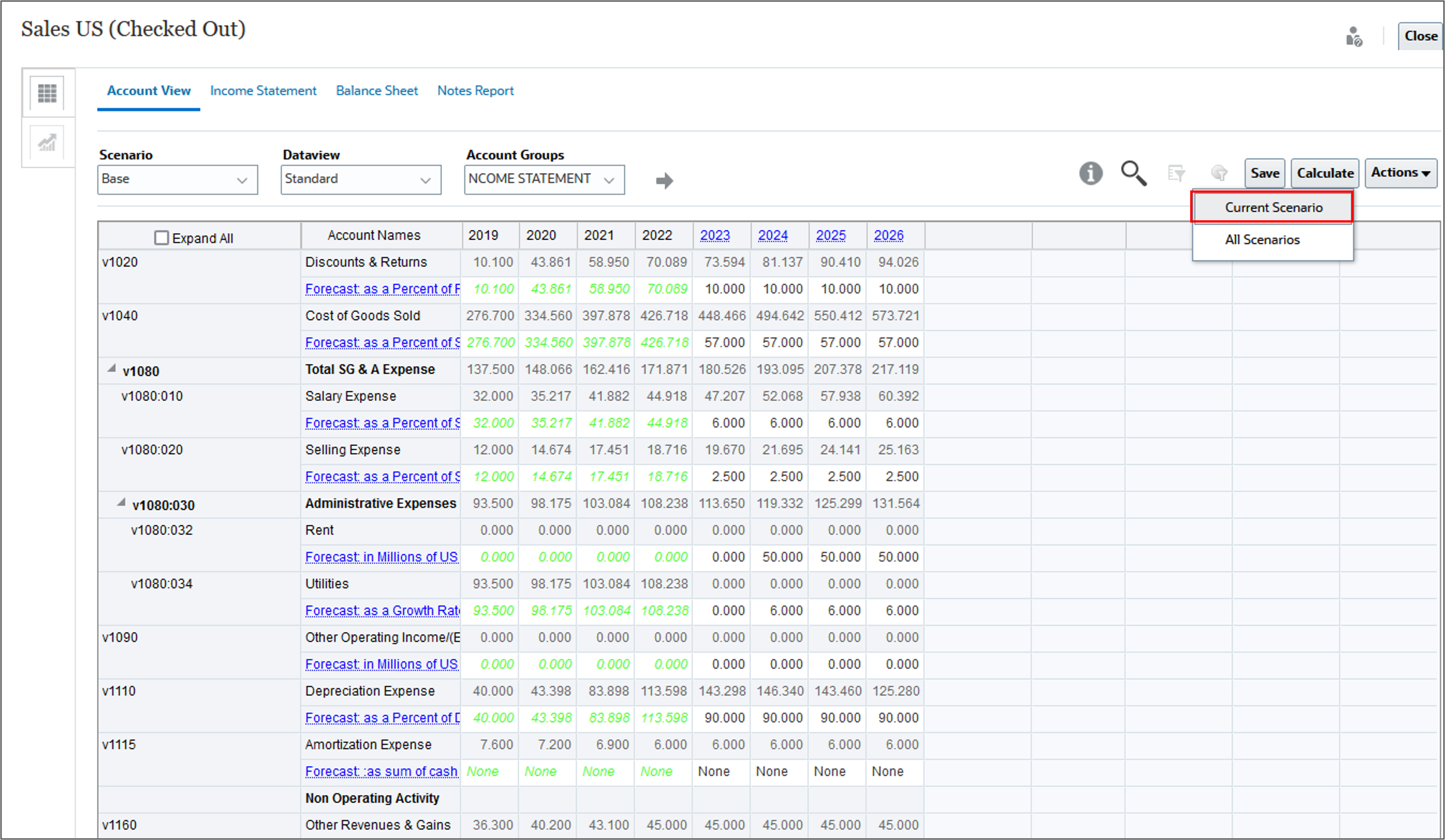

  7. Cliquez sur Calculer et sélectionnez Scénario en cours.
  8. Calculer le scénario en cours

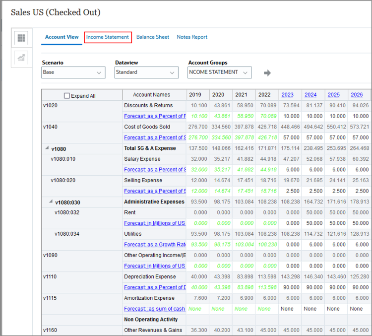

  9. Notez que les données du sous-compte sont regroupées dans Dépenses administratives et que les données des Dépenses administratives sont regroupées dans le compte principal, Total frais généraux et A.
  10. Regroupement des données de sous-compte
  11. Cliquez sur Enregistrer.
  12. Enregistrer les modifications

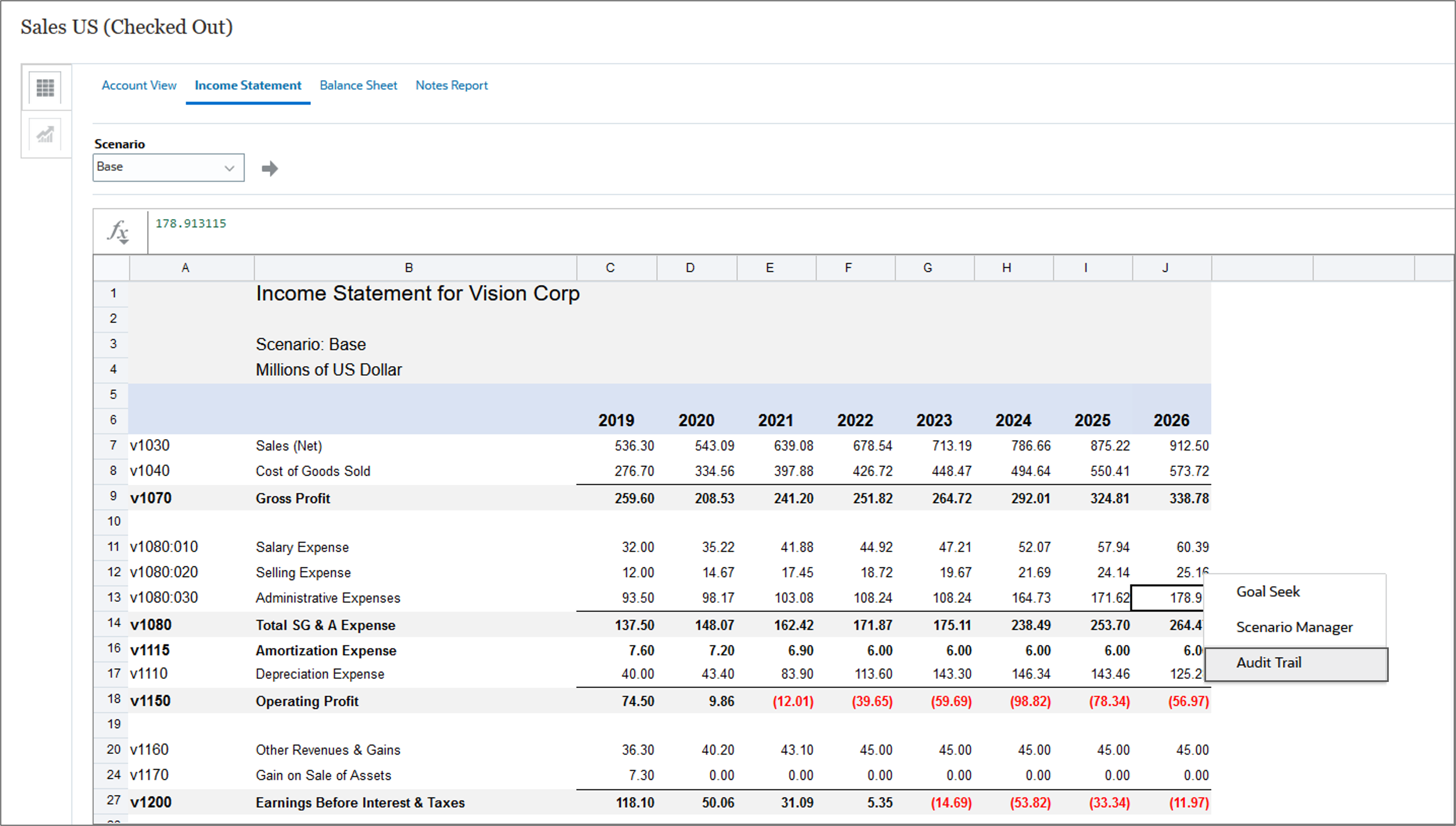

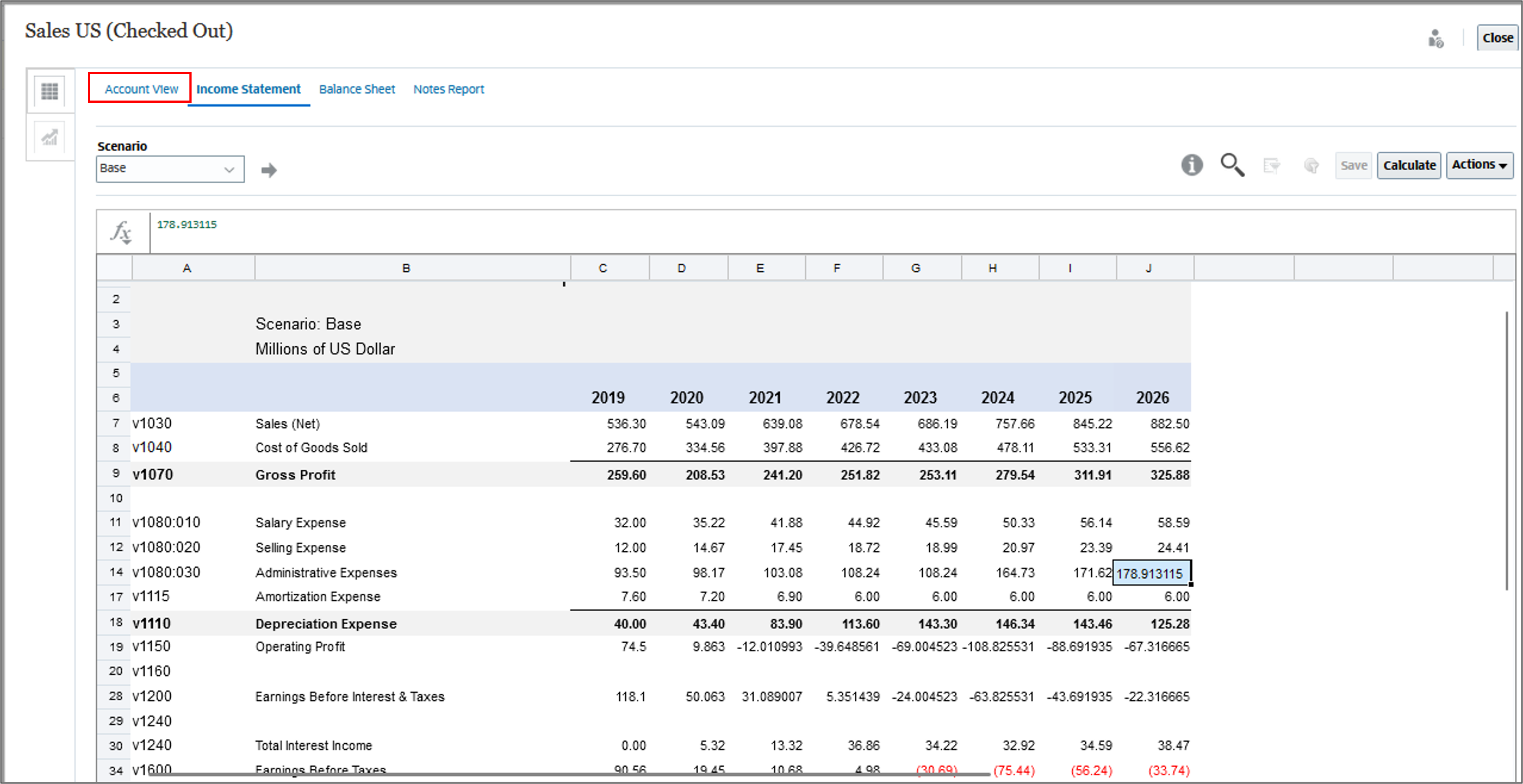

  1. Cliquez sur l'onglet Compte de résultat.
  2. Sélectionner l'onglet Compte de résultat

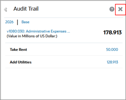

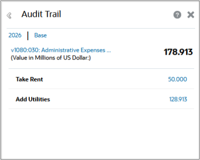

  3. Cliquez avec le bouton droit de la souris sur la valeur 2026 pour Dépenses administratives et sélectionnez Piste d'audit.
  4. Cliquez avec le bouton droit de la souris et sélectionnez Audit Trail.
  5. Notez que le panneau Audit Trail affiche les données du sous-compte.
  6. Le panneau Piste d'audit affiche les données de sous-compte
  7. Cliquez sur X pour fermer le panneau Piste d'audit.
  8. Fermer le panneau Trace d'audit

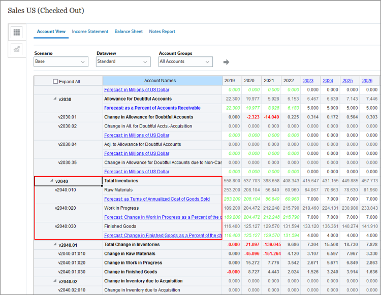

  5. Faites défiler la page jusqu'à v2040. Notez que le total des stocks comprend trois sous-comptes : Matières premières, Travail en cours et Marchandises finies. Le compte Matières premières comporte un numéro de compte qui inclut le compte principal 2040 et le sous-compte 10.
  6. Voir les sous-comptes pour le total des stocks

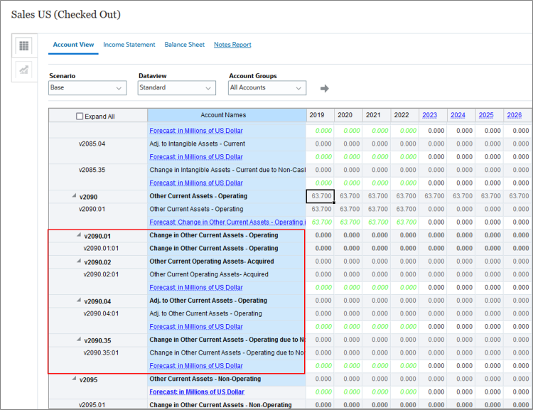

Ajout de sous-comptes à d'autres immobilisations courantes
Dans cette section, vous allez ajouter des sous-comptes aux comptes de bilan.

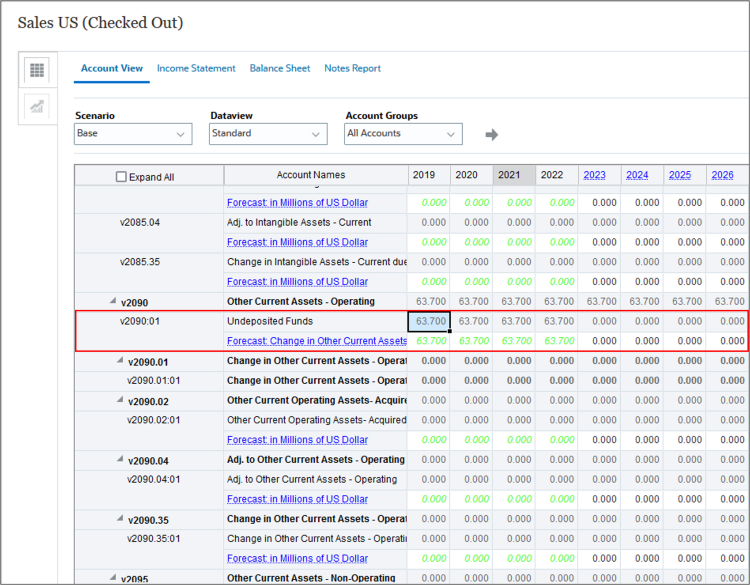

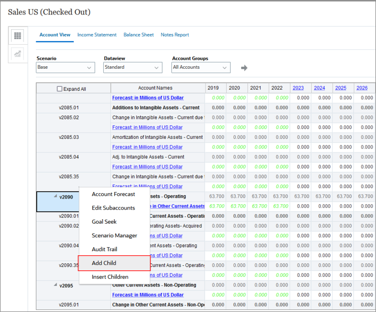

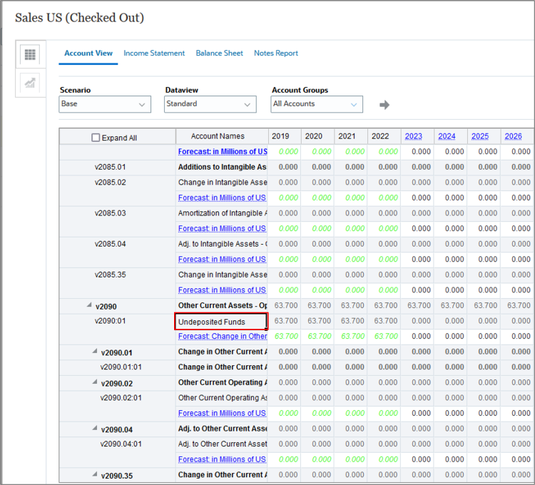

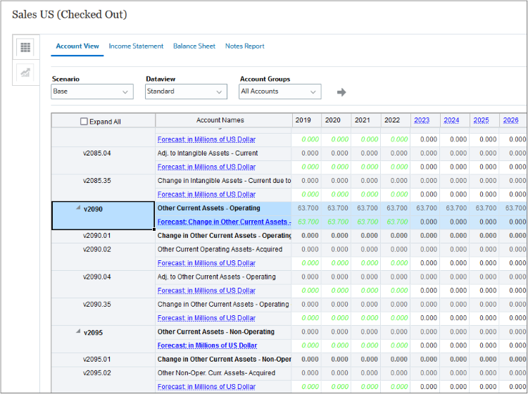

  1. Faites défiler la page jusqu'à v2090 Autres actifs à court terme - Exploitation.
  2. Sélectionner d'autres actifs à court terme - Exploitation
  3. Cliquez avec le bouton droit de la souris sur v2090 et sélectionnez Ajouter un enfant.
  4. Ajouter un élément enfant
  5. Notez que chaque compte associé a désormais un nouveau sous-compte. Lorsque vous subdivisez un compte financier qui possède des comptes associés, des sous-comptes sont automatiquement créés pour la totalité d'entre eux.
  6. Chaque compte associé a un nouveau sous-compte

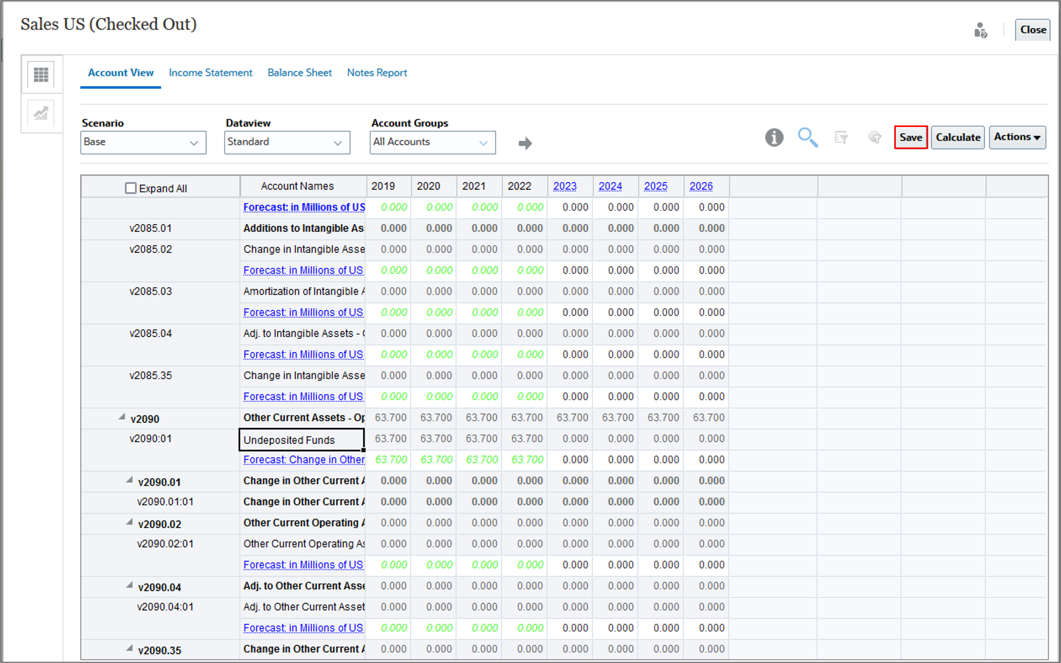

  7. Pour la ligne v2090:01 que vous venez d'ajouter, entrez le nom de compte Fonds non déposés afin de mieux refléter les données de ce compte.
  11. Notez que la colonne Noms de compte inclut désormais Fonds non déposés. Maintenant, vous pouvez suivre la partie des autres actifs à court terme provenant de fonds non déposés séparément, tout en incluant sa valeur dans le total.
  12. La colonne Noms de compte inclut désormais les fonds non déposés
