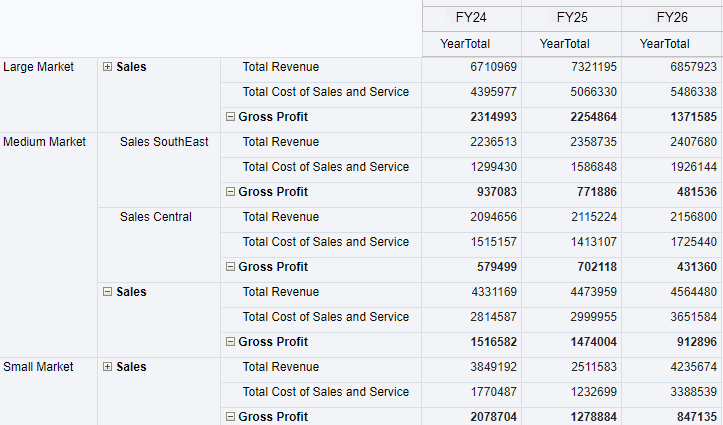

Vous associez une dimension d'attribut à une dimension principale. Par exemple, vous pouvez associer la dimension d'attribut Taille du marché à la dimension principale Entité.
Dans cet exemple, le chiffre d'affaires de l'équipement informatique est affiché par entité. Les données sont classées par taille de marché.
Plan du revenu par taille de marché - Formulaire
Les attributs peuvent avoir une structure plate ou inclure une hiérarchie. Dans l'application fournie pour ce tutoriel, les attributs incluent une hiérarchie. La dimension principale Territoire inclut les attributs Géo et Bande.

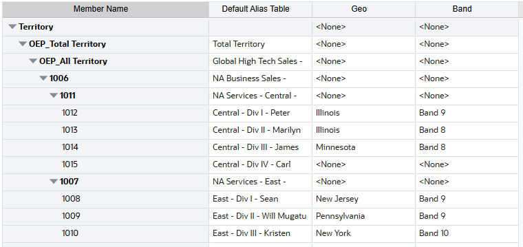

Dimension Territoire
Dans Geo, il y a la géographie totale qui comprend Total World, Total North America, Total South America, etc. Ces attributs incluent des membres supplémentaires. Par exemple, Total North America inclut les Bahamas, le Belize, le Canada et le Costa Rica pour n'en nommer que quelques-uns. Au sein de Total North America se trouvent les États-Unis qui incluent un autre niveau de détail.
Géographie totale
Geo Total Amérique du Nord
Geo États-Unis
Dans la tranche, il existe quatre tranches : Tranche 8, Tranche 9, Tranche 10 et Tranche 11. Les tranches classent les niveaux de rémunération du commercial pour ce territoire.
Lorsque vous affectez l'attribut Géo à un territoire, vous affectez un attribut de niveau 0. Par exemple, si un territoire est de type Etats-Unis, vous affectez l'un des membres de niveau 0 Etats-Unis tels que Minnesota.
Bandes
Affectation de tranche de territoire

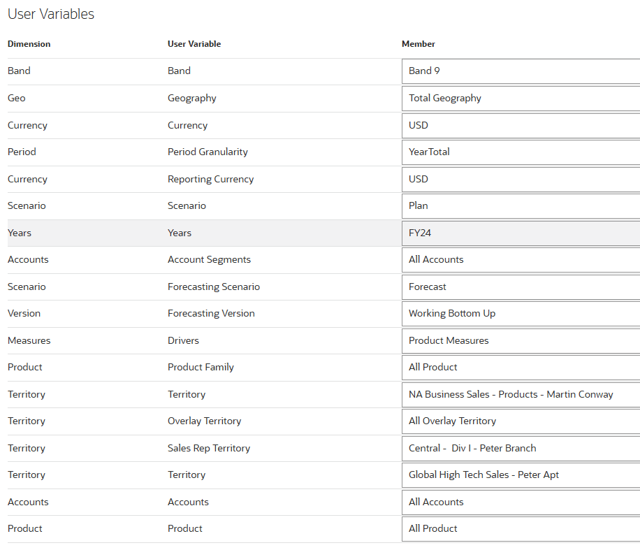

Paramétrer les variables utilisateur
Dans cette section, vous allez configurer des variables utilisateur pour que vous puissiez consulter les données d'attribut sur le Web.
  1. Connectez-Vous à l'application en tant qu'administrateur de service.
  2. Cliquez sur Navigateur (Navigateur), puis sous Outils, sélectionnez Préférences utilisateur.
  3. Sous Préférences, sélectionnez Variables utilisateur.
  4. Dans le champ Bande du membre, entrez ou sélectionnez Bande totale.
  5. Dans le champ Géographie du membre, entrez ou sélectionnez Total géographie.
  6. Assurez-vous que les variables utilisateur suivantes sont définies :
  7. Cliquez sur Enregistrer, puis sur OK.

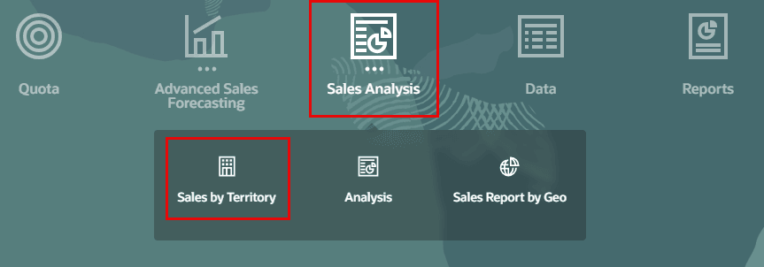

  2. Sur la page d'accueil, cliquez sur Analyse des ventes, puis sur Ventes par territoire.
    Analyse des ventes

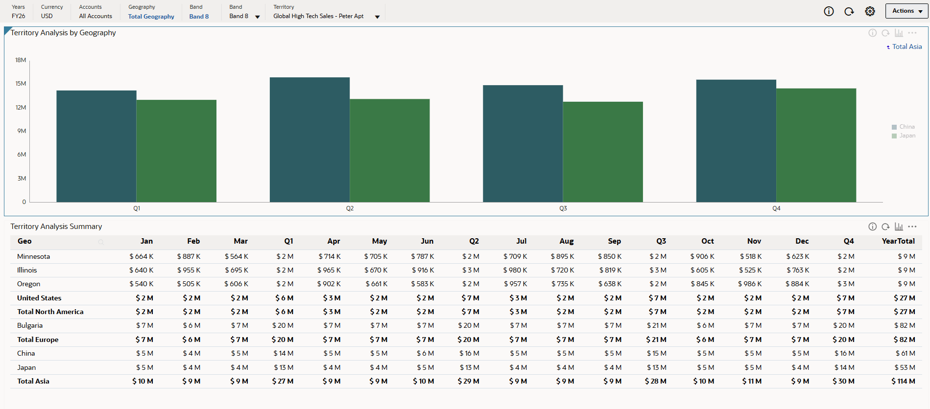

    L'analyse des territoires par géographie s'affiche. Des attributs de géographie et de bande sont affichés dans le PDV.
    Conseil :
    Vous pouvez décider de définir le PDV conformément à l'exemple et aux étapes suivantes.
    Analyse des territoires par géographie

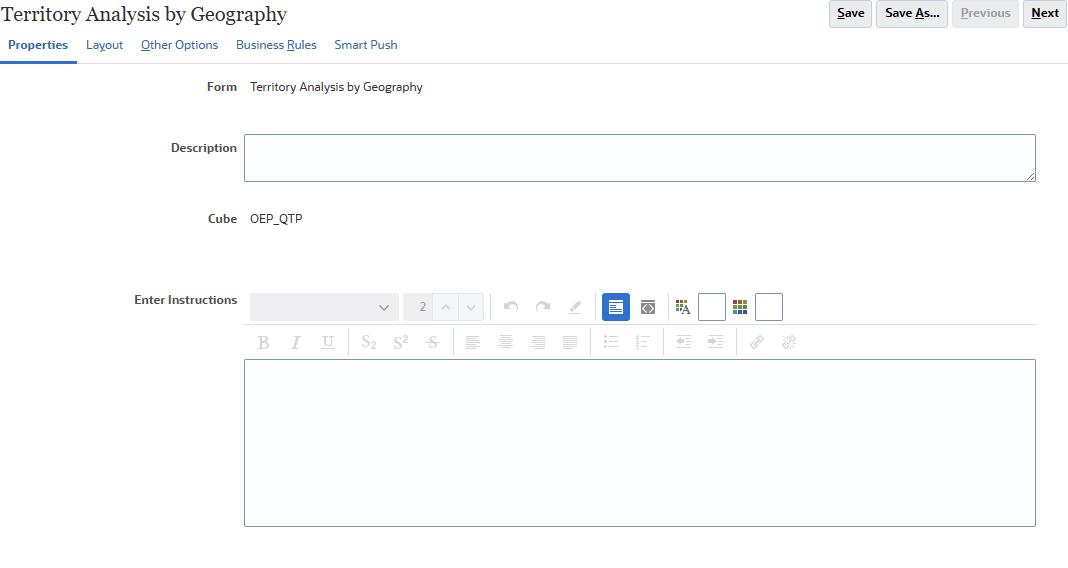

  3. Sur la droite, cliquez sur Actions, puis sur Modifier.
    Vous pouvez consulter et modifier la conception du formulaire.
    Modifier l'analyse des territoires par géographie

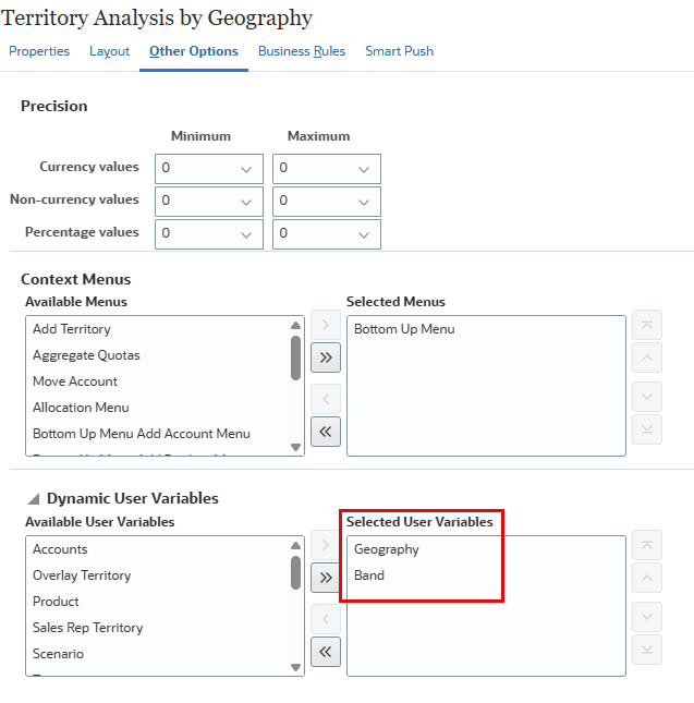

  4. En haut, sélectionnez l'onglet Autres options.
    Onglet Autres options
    La géographie et la bande sont configurées en tant que variables utilisateur dynamiques.
    Variables utilisateur dynamiques

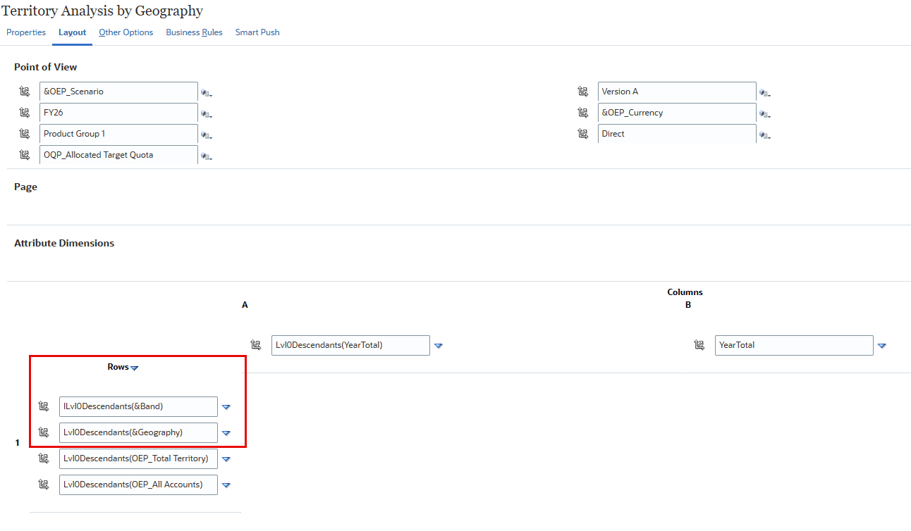

  5. En haut, sélectionnez l'onglet Présentation.
    Onglet Disposition
    Les lignes incluent les descendants de niveau 0 de Band et Geography.
    Présentation des lignes

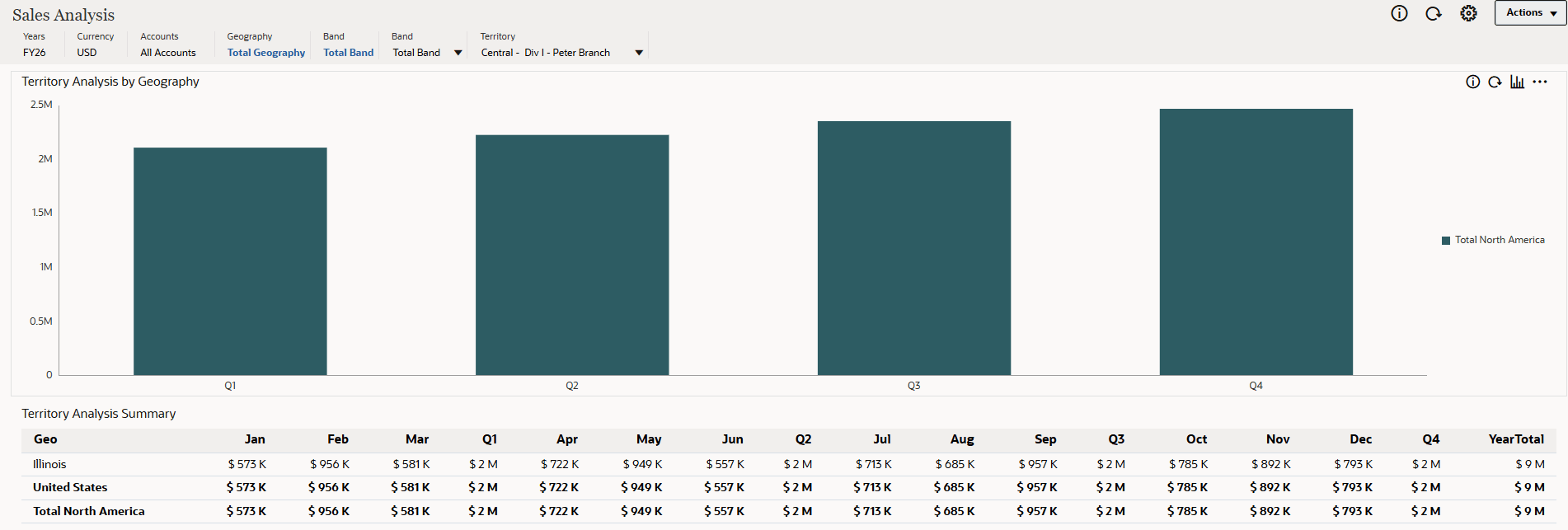

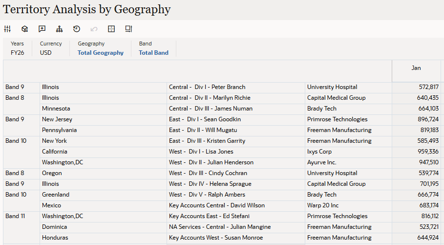

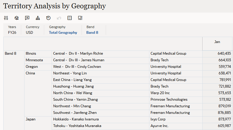

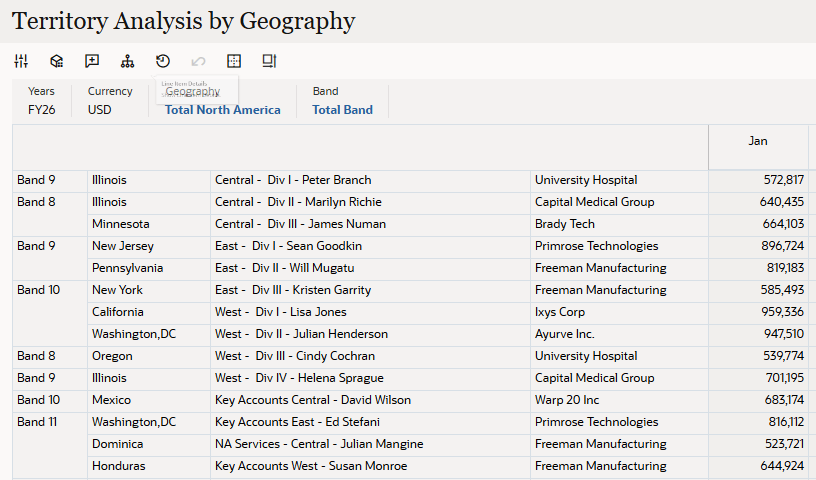

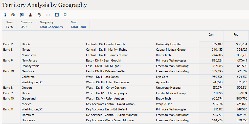

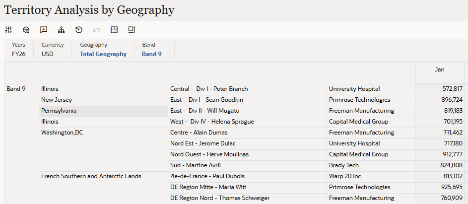

  1. Lorsque le formulaire Territory Analysis by Geography (Analyse des territoires par géographie) est ouvert à partir de la section précédente, faites défiler la page vers le bas et notez que les données des descendants de Total Geography et de toutes les bandes sont affichées.
  2. Dans le PDV, cliquez sur Total de la géographie.
    PDV
  3. Sous Total Geography, sélectionnez Total North America, puis cliquez sur OK.
    Sélectionner un Membre
    Les données des descendants de Total North America et de Total Band sont affichées.

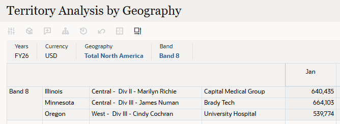

  4. Dans le PDV, cliquez sur Bande totale.
  5. Sous Bande totale, sélectionnez Bande 8, puis cliquez sur OK.
    Les données des descendants de Total North America et de Band 8 sont affichées.

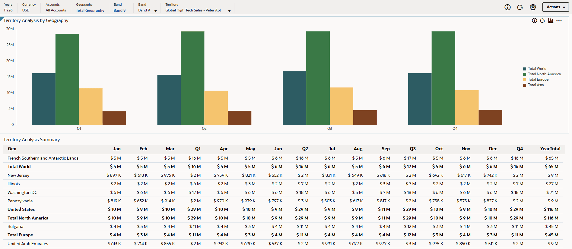

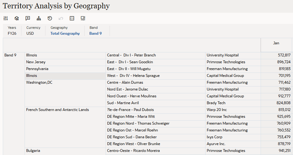

  8. Dans le PDV, cliquez sur Bande 8.
  9. Sous Bande totale, sélectionnez Bande 9, puis cliquez sur OK.
    Les données des descendants de Total Geography et de Band 9 sont affichées.
  10. Dans le PDV, cliquez sur Total de la géographie.

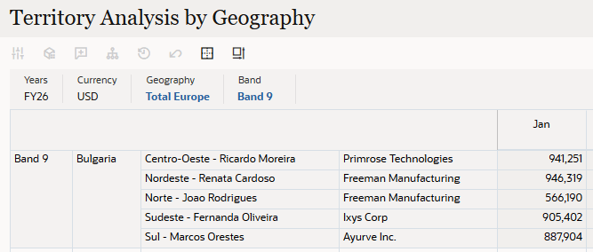

  11. Sous Total Geography, sélectionnez Total Europe, puis cliquez sur OK.
    Les données des descendants de Total Europe et de Band 9 sont affichées.

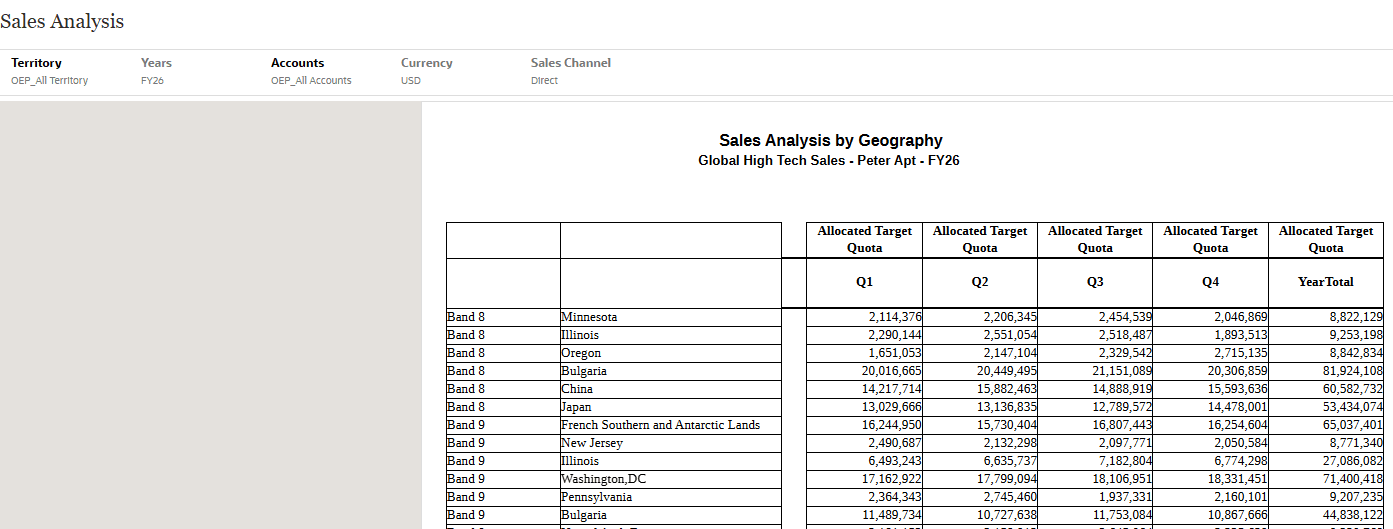

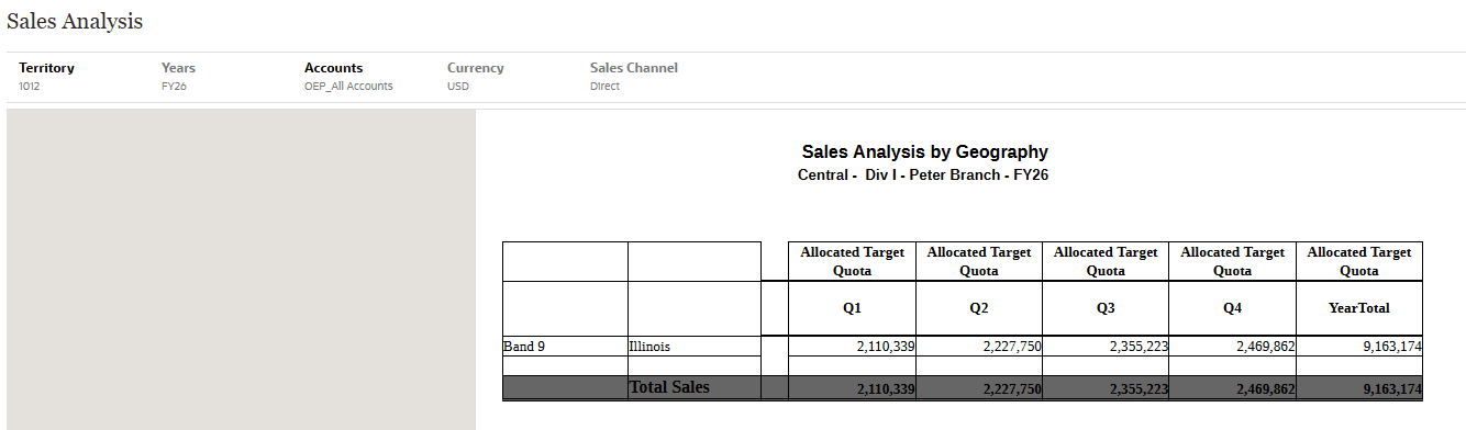

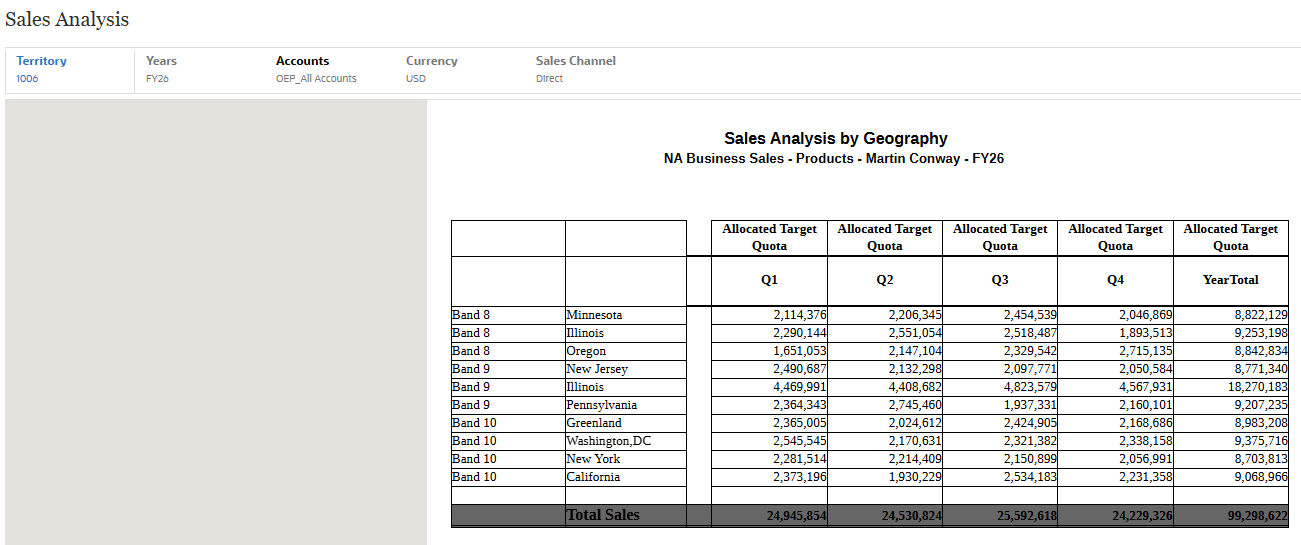

  4. Au-dessus de Analyse des territoires par géographie, cliquez sur Rapport sur les ventes par géographie.
    Rapport des ventes par carte géographique
  5. Assurez-vous que le PDV correspond aux éléments suivants :
    Début du PDV
    Un rapport s'affiche.
    Etat Analyse des ventes par géographie
  6. Dans le PDV, cliquez sur Territoire.
  7. Pour Territoire, sélectionnez 1006.
    Le quota cible alloué est affiché pour Martin Conway.
  8. Dans le PDV, cliquez sur Territoire et sélectionnez OEP_Tous les territoires.
    Le quota cible alloué est affiché pour Peter Apt.
    Rapport sur le quota cible Peter Apt

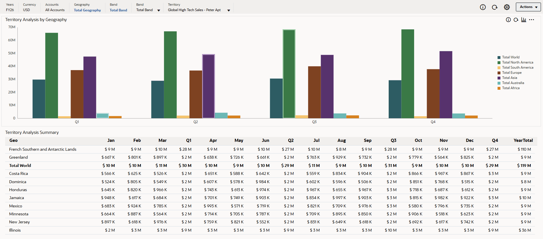

Dans cette section, vous allez vérifier les données d'attribut dans les tableaux de bord. Vous accédez aux territoires pour afficher les détails des ventes.
  1. Au-dessus de Analyse des territoires par géographie, cliquez sur Analyse.
    Cartes d'analyse des ventes
  2. Dans le PDV, assurez-vous que vos sélections correspondent aux éléments suivants :
    Début du PDV

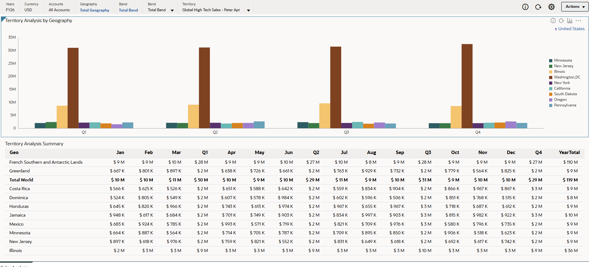

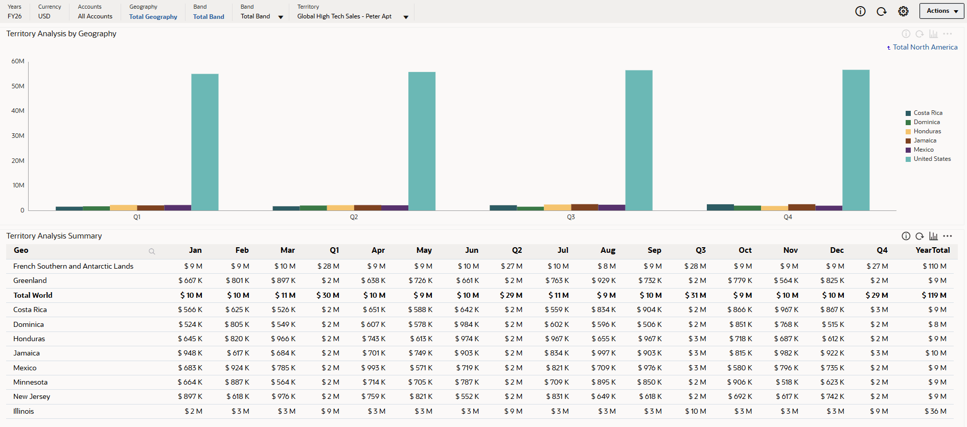

    Le tableau de bord Analyse des ventes s'affiche. Dans l'analyse des territoires par géographie, vous pouvez consulter les ventes par trimestre pour les territoires. Dans la page Synthèse de l'analyse des territoires, vous pouvez consulter les ventes par mois.
    Tableau de bord Analyse des ventes
  3. A droite du graphique, cliquez sur Total North America.
    Exploration Amérique du Nord
    Les données des descendants de North America sont affichées dans le graphique.
    Tableau de bord Analyse des ventes - NA
  4. A droite du graphique, cliquez sur Etats-Unis.
    Exploration Etats-Unis
    Les données des descendants de United States sont affichées dans le graphique.
    Analyse des ventes - Tableau de bord US

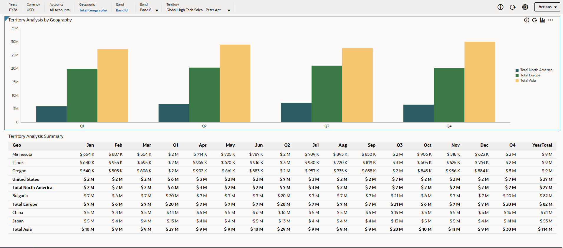

  5. Dans le PDV, cliquez sur Bande totale.
    PDV
  6. Sous Bande totale, sélectionnez Bande 8, puis cliquez sur OK.
  7. Sélectionner un Membre
    L'analyse des territoires par géographie est mise à jour pour inclure uniquement la tranche 8.
  8. A droite du graphique, cliquez sur Asie totale.
    L'analyse des territoires par géographie est mise à jour. Les données pour la Chine et le Japon sont affichées.
  9. Dans Synthèse de l'analyse des territoires, faites défiler la page vers le bas pour afficher des informations sur la Chine et le Japon.
    Synthèse de l'analyse du territoire
  10. Dans le PDV, cliquez sur Bande 8.
    PDV
  11. Sous Bande totale, sélectionnez Bande 9, puis cliquez sur OK.
    L'analyse des territoires par géographie est mise à jour pour inclure uniquement la tranche 9.

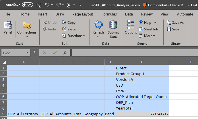

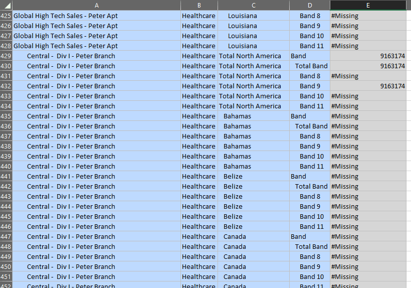

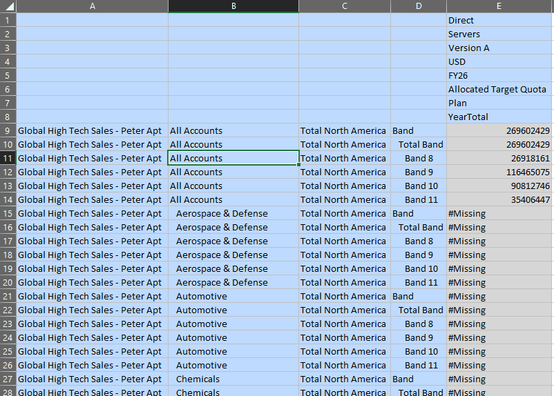

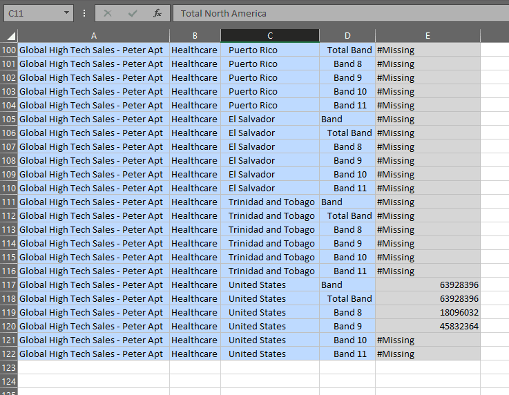

Analyser les données d'attribut dans Smart View

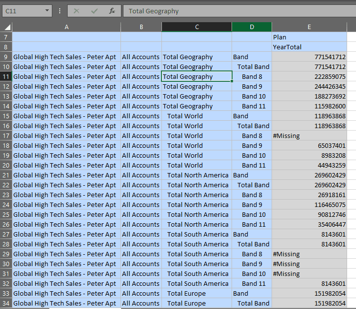

Dans cette section, vous allez vérifier les données d'attribut dans Smart View. Dans une grille ad hoc, les dimensions contenant des membres d'attribut peuvent être filtrées par attribut. Dans ce tutoriel, la dimension Territoire inclut les attributs Géo et Bande.
Connexion à l'application
Dans cette section, vous allez vous connecter à votre instance et à votre application et actualiser le classeur.

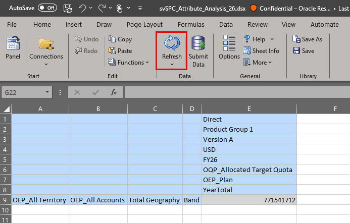

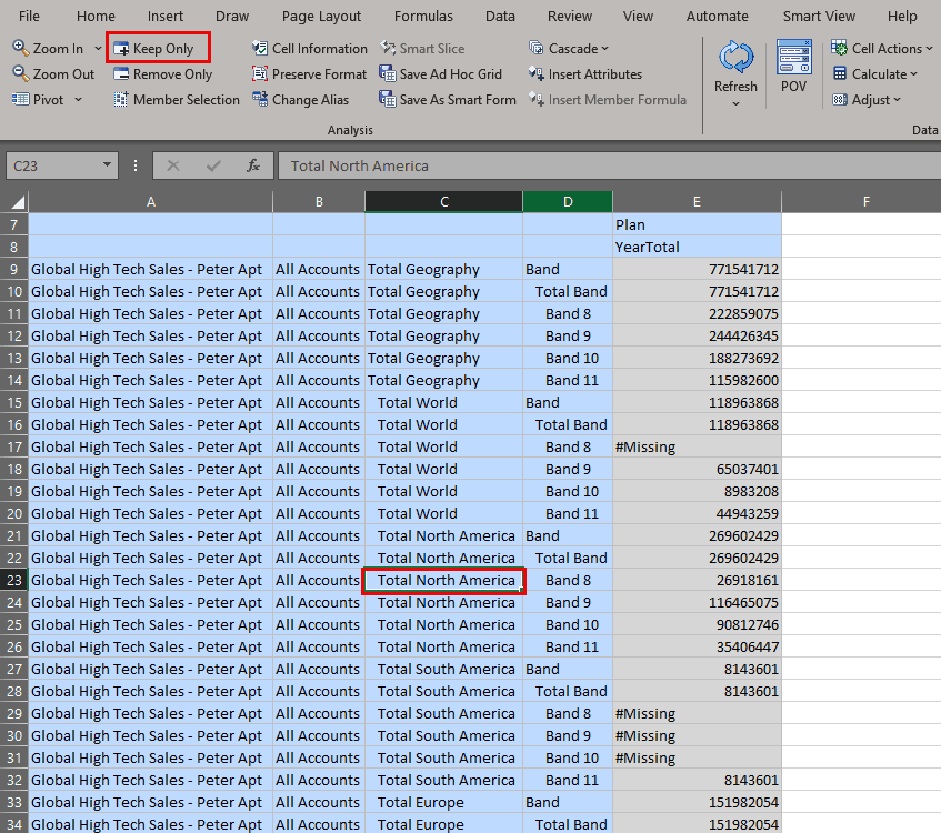

  1. Lancez Excel et ouvrez svSPC_Attribute_Analysis_26.xlsx.
  2. Sélectionnez le ruban Smart View, puis cliquez sur Panneau.
    Panneau Smart View
  3. Connectez-vous à votre instance Cloud EPM à l'aide de connexions partagées, de connexions privées ou de connexions récemment utilisées.
    Dans ce tutoriel, une connexion partagée est utilisée.
    Connexions partagées
  4. Pour le serveur, sélectionnez EPM Cloud.
    Cloud EPM

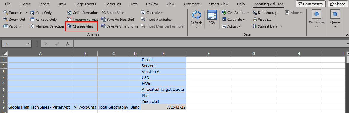

  5. Dans le ruban Smart View, cliquez sur Actualiser.
    Actualiser
    Conseil :
    Si le ruban ad hoc Planning n'est pas affiché, vous devrez peut-être cliquer avec le bouton droit de la souris sur votre formulaire Planning, votre cube (par exemple, QTP) ou votre source de données dans le panneau, puis sélectionner Analyse ad hoc.
  6. Facultatif : fermez le panneau Smart View.
    Fermer le panneau Smart View
  7. Pour vous assurer que l'alias est affiché, procédez comme suit :
    • Sélectionnez le membre du compte dans la grille et, dans le ruban Planning ad hoc, cliquez sur Modifier l'alias.
      Changer d'alias
    • Sélectionnez Par défaut.
      Table d'alias par défaut
      L'alias est affiché pour les membres.
      Grille Ad hoc
Analyse des données par attribut dans Smart View
Dans cette section, vous allez analyser les données d'attribut dans une grille ad hoc.
  1. Dans la grille ad hoc, cliquez deux fois sur Bande pour effectuer une analyse descendante.
    Grille Ad hoc
    La bande totale s'affiche.
    Grille Ad hoc
  2. Dans la grille ad hoc, cliquez deux fois sur Bande totale pour effectuer une analyse descendante.
    Quatre bandes sont affichées.
    Grille Ad hoc
  3. Dans la grille ad hoc, cliquez deux fois sur le premier membre Total Geography (Band 8) pour effectuer une analyse descendante.
    Conseil :
    Vous pouvez sélectionner l'un des membres Total Geography pour effectuer une analyse descendante.
    Les enfants de Total Geography sont affichés.
    Grille Ad hoc
  4. Sélectionnez le membre Total North America (Band 8) et, dans le ruban ad hoc Planning, cliquez sur Conserver uniquement.
    Grille ad hoc - Conserver uniquement
    Conseil :
    Vous pouvez sélectionner n'importe quel membre North America pour effectuer une analyse descendante.
    Les données de Total North America sont affichées pour chacune des bandes.
  5. Cliquez deux fois sur le membre Tous les comptes (bande 8) pour effectuer une analyse descendante.
    Conseil :
    Vous pouvez sélectionner l'un des membres All Accounts pour effectuer une analyse descendante.
    Les données des membres sélectionnés s'affichent.
    Grille ad hoc - Tous les comptes

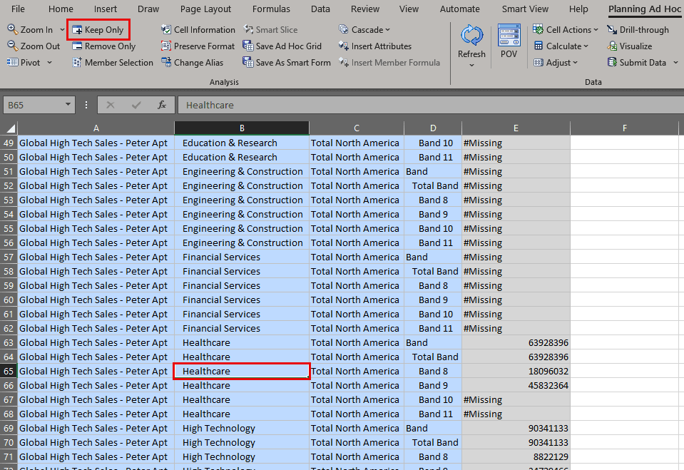

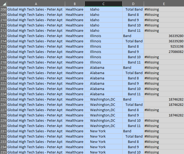

  6. Sélectionnez le membre Healthcare (Bande 8) et, dans le ruban Planning ad hoc, cliquez sur Conserver uniquement.
    Conseil :
    Vous pouvez sélectionner l'un des membres Healthcare.
    Grille Ad hoc
    Les données de santé s'affichent.
    Grille ad hoc - Conserver uniquement les soins de santé
  7. Cliquez deux fois sur le membre Total North America (Band 8) pour effectuer une analyse descendante.
    Conseil :
    Les Etats-Unis sont affichés.
    Grille ad hoc Etats-Unis
  8. Cliquez deux fois sur le membre Etats-Unis (bande 8) pour effectuer une analyse descendante.
    Conseil :
    Vous pouvez sélectionner n'importe quel membre des Etats-Unis pour effectuer une analyse descendante.
    Les données des enfants des Etats-Unis sont affichées.
    Enfants des Etats-Unis

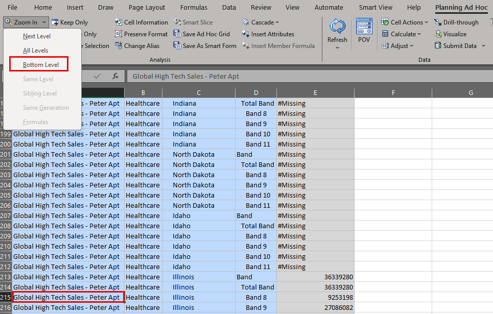

  9. Sélectionnez le membre Global High Tech Sales - Peter Apt (Illinois, bande 8), puis, dans le ruban Planning ad hoc, sélectionnez Zoom avant, puis Niveau inférieur.
    Conseil :
    Vous pouvez sélectionner l'un des membres Global High Tech Sales - Peter Apt pour effectuer une analyse descendante.
    Zoom avant
    Les données s'affichent pour les membres de niveau 0 dans l'organisation de Peter Apt.
    Grille Ad hoc
