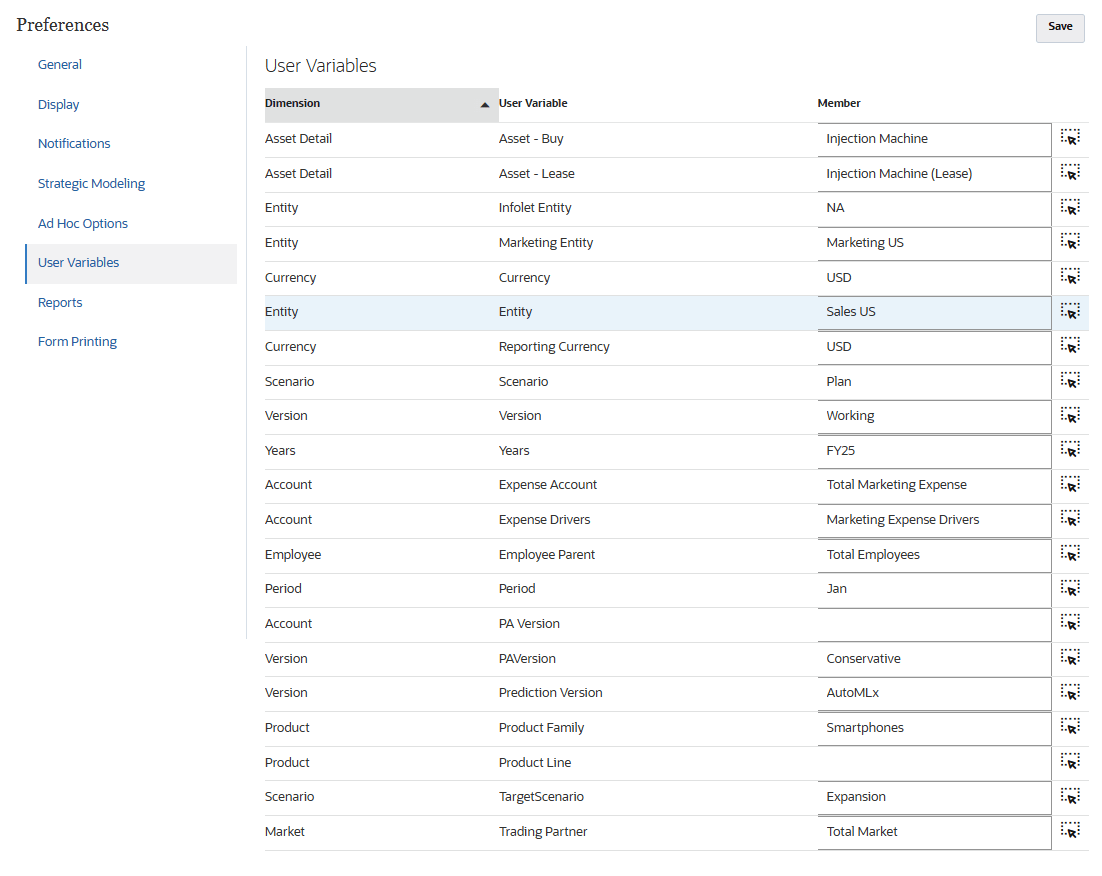

Consulter les valeurs des variables utilisateur
Des variables utilisateur ont été ajoutées lors de la création du processus métier. Les variables utilisateur agissent comme des filtres dans les formulaires. Elles permettent aux planificateurs de se concentrer uniquement sur certains membres. Dans cette section, vous allez vérifier les valeurs sélectionnées pour les variables utilisateur.

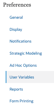

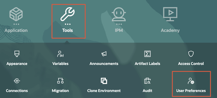

  1. Sur la page d'accueil, cliquez sur Outils et sur Préférences utilisateur.
    Accéder aux préférences utilisateur
  2. Sous Préférences, cliquez sur Variables utilisateur.
    Aller à Variables utilisateur
  3. Vérifiez les membres sélectionnés pour chaque variable utilisateur.
    Valeurs prédéfinies de variable utilisateur
  4. Une fois la vérification terminée, revenez à la page d'accueil. En haut à droite, cliquez sur Répertoire de base Oracle (Accueil).

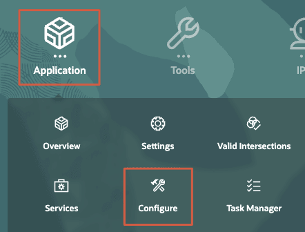

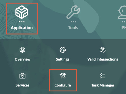

  1. Sur la page d'accueil, cliquez sur Application, puis sur Configurer.
    Accédez à la page Configurer

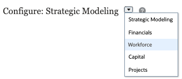

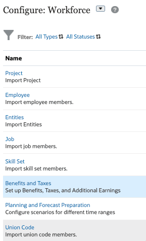

  2. Dans la liste déroulante Configurer, sélectionnez Workforce.
    Vers Personnel

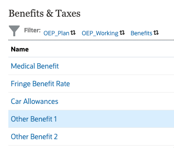

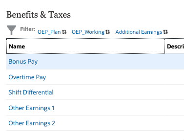

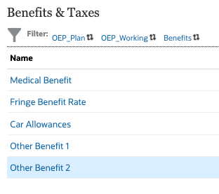

  3. Dans Configurer : Workforce, cliquez sur Avantages sociaux et impôts.
    Cliquez sur Avantages sociaux et impôts

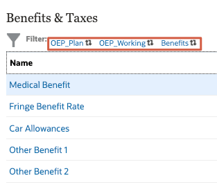

  4. Dans Avantages sociaux et impôts, cliquez sur l'un des liens de filtre pour ouvrir la boîte de dialogue Filtrer.
    Cliquez sur un lien de filtre

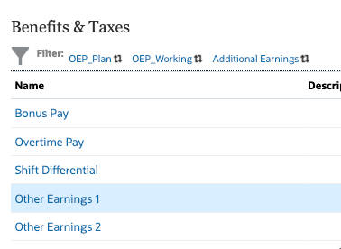

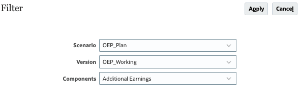

  5. Dans la boîte de dialogue Filtrer, sélectionnez les éléments suivants :
    Filtrer par Value
    Scenario OEP_Plan
    Version OEP_Working
    Composants Gains supplémentaires
  6. Vérifiez vos sélections, puis cliquez sur Appliquer.
    Sélection de filtre

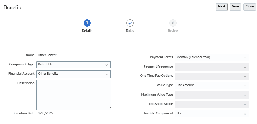

  7. Dans Avantages sociaux et impôts, cliquez sur Paiement de prime.
    Cliquez sur Bonus Pay.

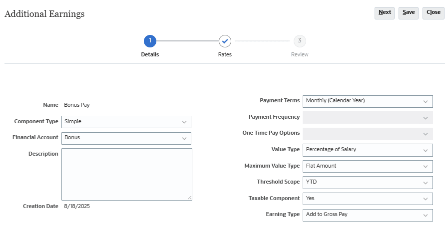

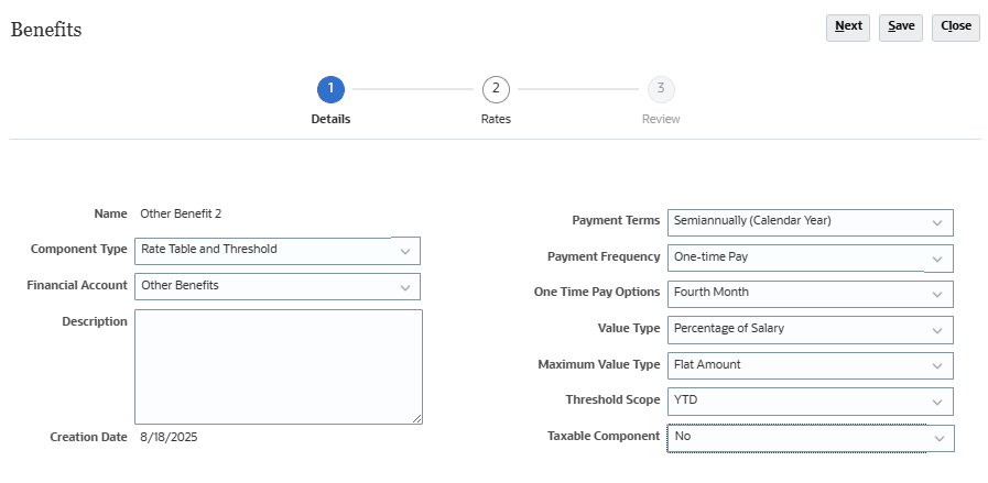

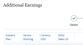

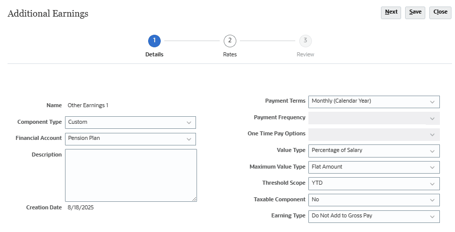

  8. Dans Gains supplémentaires pour la prime, sélectionnez les éléments suivants :
    Détails du paiement des primes Value
    Type de composant Simple
    Compte financier Bonus
    Conditions de paiement Mensuel (année calendaire)
    Type de valeur Pourcentage de salaire
    Type de valeur maximale Montant forfaitaire
    Portée de seuil Cumul annuel
    Composant imposable Oui
    Type de gain Ajouter à la paie brute
  9. Vérifiez vos sélections, puis cliquez sur Suivant.

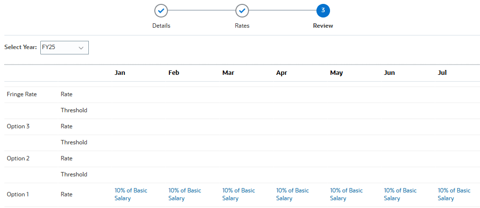

    Vérifier les détails du paiement des primes

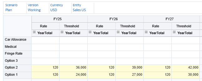

  10. Dans Rates, vérifiez ou définissez les valeurs de PDV de données suivantes :
    Dimension Membre
    Scenario Plan
    Version Traitement
    Devise USD
    Entité Ventes US
    PDV

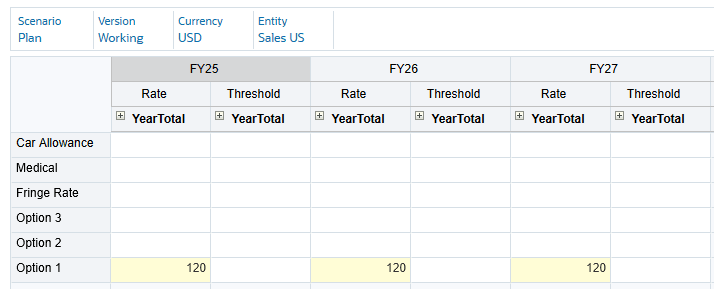

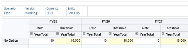

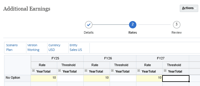

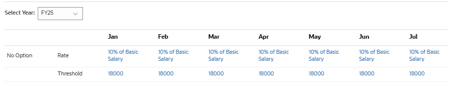

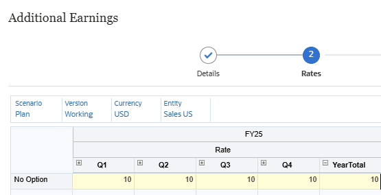

  11. Dans la grille de données, dans le champ Aucune option, entrez 10 comme taux pour tous les membres YearTotal pour les trois années (FY25, FY26 et FY27).
    Saisir des taux
    Conseil :
    La grille de données s'ouvre avec le membre YearTotal réduit, la propriété Time Balance de Account étant définie sur Balance. Avec les options et les niveaux prêts à l'emploi, la valeur saisie dans YearTotal est copiée dans toutes les périodes. Toutefois, les modifications ultérieures apportées à YearTotal ne s'appliqueront qu'à la dernière période. Vous pouvez développer YearTotal, puis entrer et modifier manuellement les taux dans les membres de niveau 0.
    Développement de YearTotal

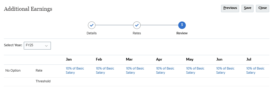

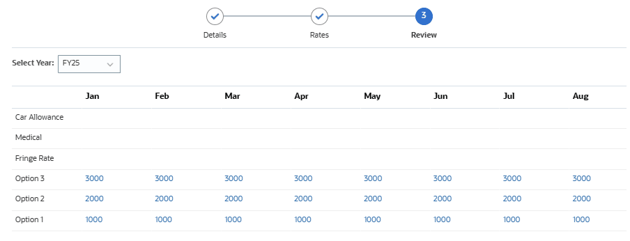

  12. Fournissez les informations relatives au jeu de transport, puis cliquez sur Suivant.

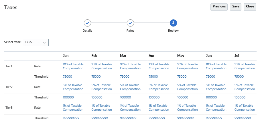

  13. Vérifiez les valeurs de taux que vous avez saisies, puis cliquez sur Enregistrer.
    Vérifier les taux

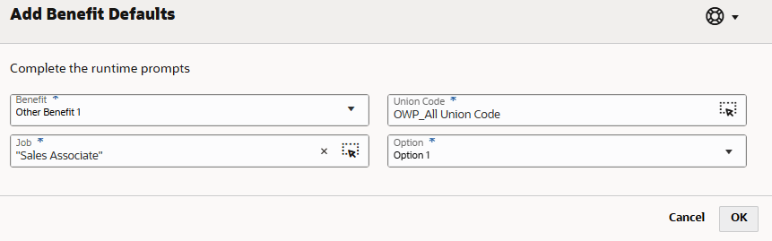

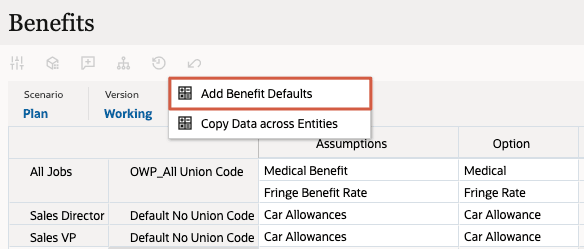

Affecter des valeurs par défaut

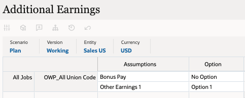

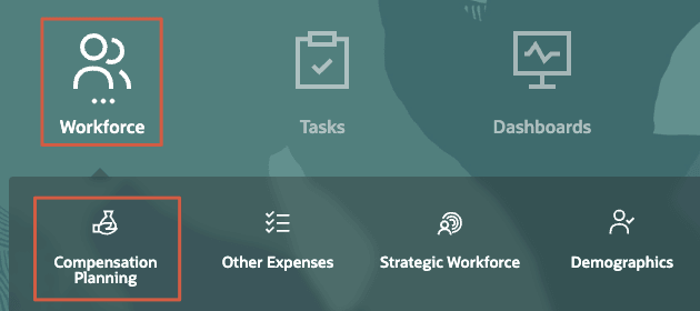

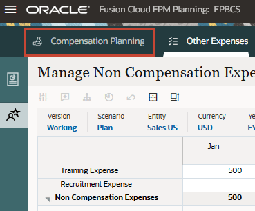

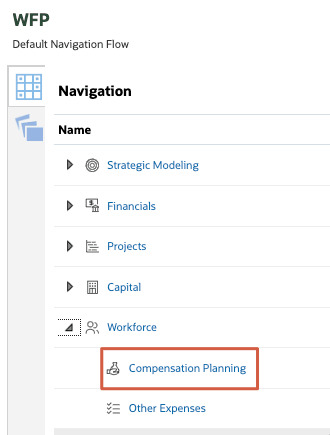

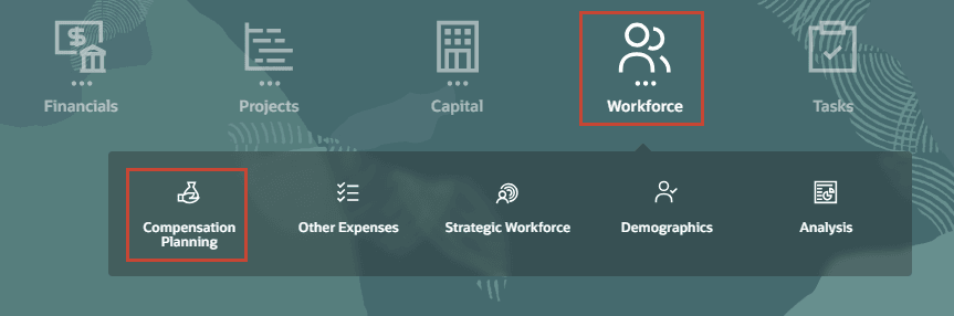

  1. Sur la page d'accueil, cliquez sur Personnel, puis sur Planification de la rémunération.
    Vers Planification de la rémunération

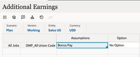

  2. Dans les onglets verticaux de gauche, cliquez sur Valeurs par défaut (Valeurs par défaut).
  3. Dans les onglets inférieurs, cliquez sur Gains supplémentaires.

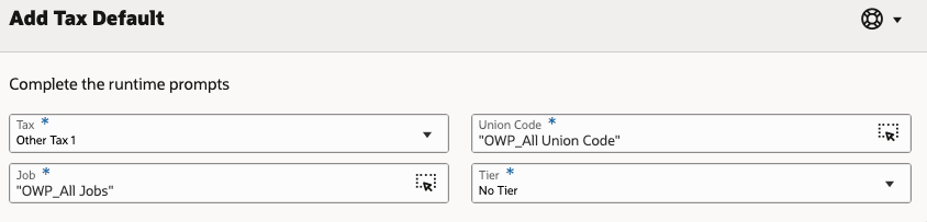

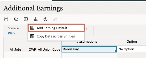

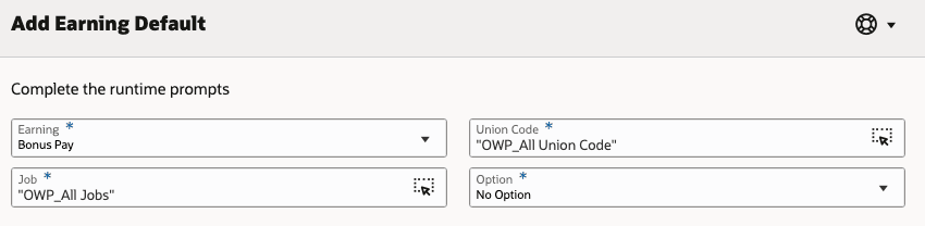

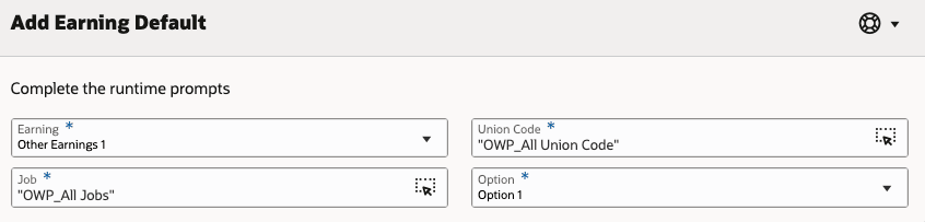

  4. Dans Gains supplémentaires, cliquez avec le bouton droit de la souris dans la zone de contenu pour afficher les options de menu, puis sélectionnez Ajouter une valeur par défaut de gain.
  5. Dans Ajouter des valeurs de gain par défaut, sélectionnez les valeurs d'invite comme suit :
    Invite Value
    Gains Primes
    Job OWP_All Travaux
    Code syndicat OWP_All Code syndicat
    Option Sans option
    Conseil :
    Lorsque cette option est disponible, vous pouvez cliquer sur Sélecteur de membres(Sélecteur de membres) d'une dimension ou d'une invite pour ouvrir la boîte de dialogue Sélectionner un membre dans laquelle vous pouvez rechercher, sélectionner et affecter des membres, des variables utilisateur ou des variables de substitution à une dimension.
  6. Vérifiez vos sélections.
    Sélections de gains supplémentaires

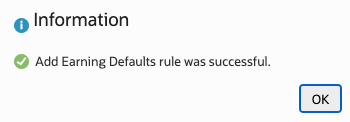

  7. Cliquez ensuite sur OK.
  8. Dans le message d'information, cliquez sur OK.
    Boîte de dialogue d'informations
    Bonus Pay a été ajouté une hypothèse de gain supplémentaire. Les détails de l'hypothèse s'affichent dans le formulaire.
    Hypothèse de paiement de prime

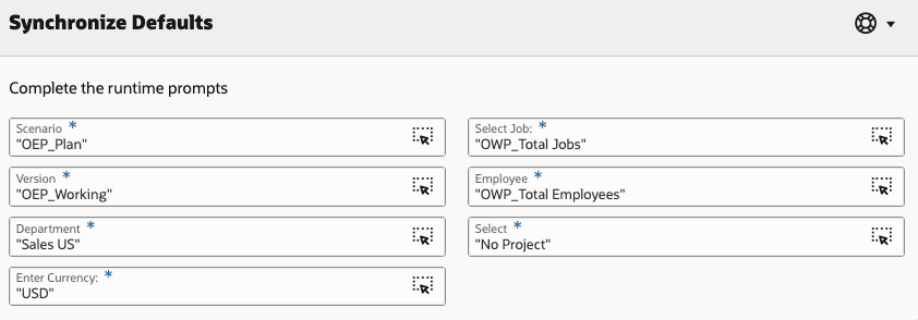

Synchronisation des valeurs par défaut
  1. Dans les onglets verticaux de gauche, cliquez sur Gérer les employés (Manage Employees).
  2. Dans les onglets inférieurs, cliquez sur Employés existants.
  3. Dans Existing Employees, définissez le PDV sur les membres suivants :
    Dimension Membre
    Scenario Plan
    Version Traitement
    Entité Ventes US
    Devise USD
    Années FY25
    Projet Aucun projet
    Les données des employés existants s'affichent dans le formulaire.
    Employés existants

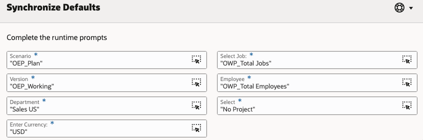

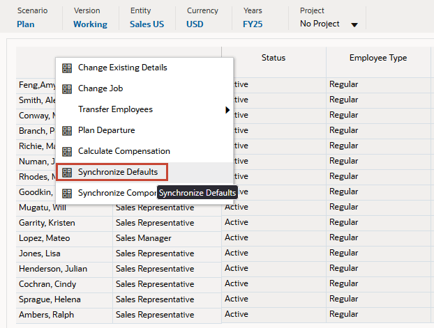

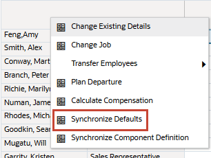

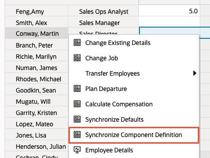

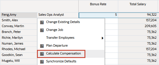

  4. Dans la grille de données, cliquez avec le bouton droit de la souris sur la cellule d'en-tête vide en haut à gauche pour afficher les options du menu, puis sélectionnez Synchroniser les valeurs par défaut.

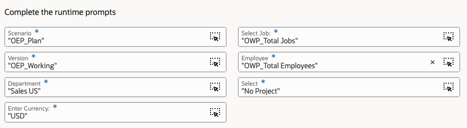

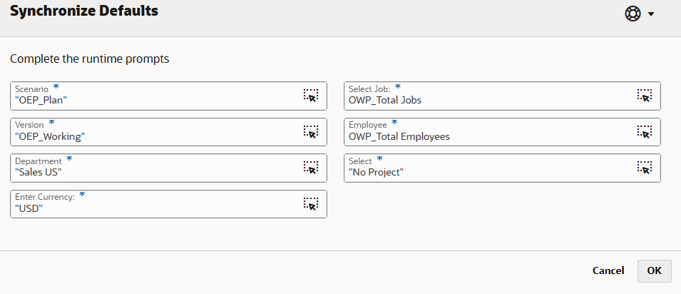

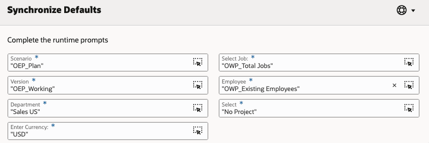

  5. Dans Synchroniser les valeurs par défaut, définissez les valeurs d'invite sur :
    Invite Value
    Scenario OEP_Plan
    Version OEP_Working
    Department Ventes US
    Entrer une devise USD
    Sélectionner un travail OWP_Total Travaux
    Employé OWP_Total Employés
    Sélectionner (Select) Aucun projet
    Conseil :
    Vérifiez toujours vos sélections de membres pour éviter de sélectionner des membres incorrects. Par exemple, OWP_Total Jobs est différent de OWP_All Jobs, qui a été utilisé dans l'affectation des valeurs par défaut.
  6. Vérifiez vos sélections, puis cliquez sur OK.
    OK

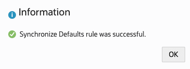

  7. Dans le message d'information, cliquez sur OK.
    Message d'information

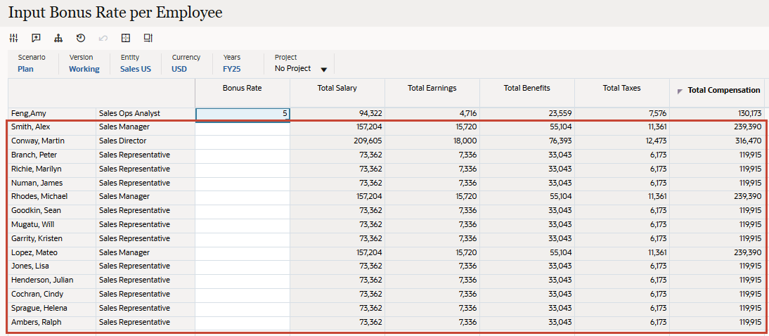

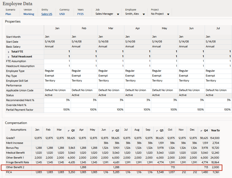

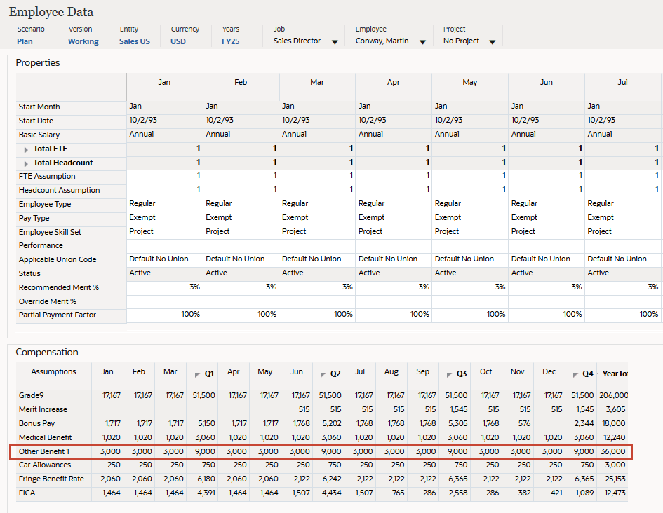

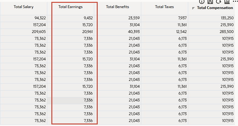

  8. Dans la grille de données, développez Total Compensation.
    La colonne Total des gains affiche les données en fonction du taux de prime que vous avez défini précédemment, qui correspond à 10 % du salaire total.
    Total des gains

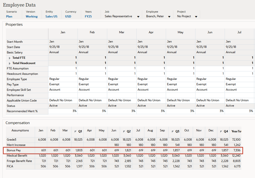

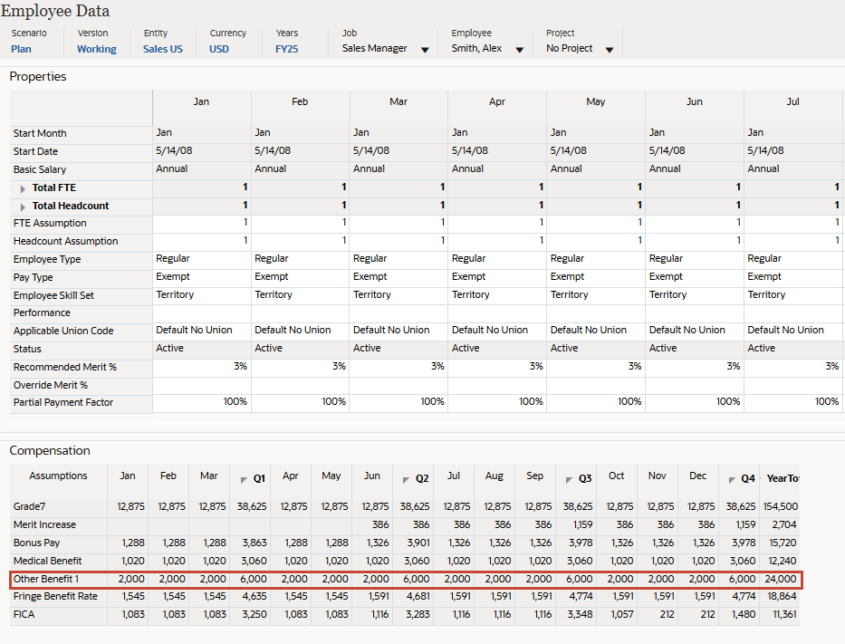

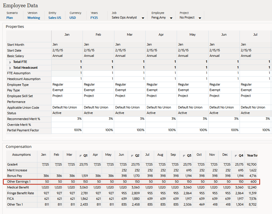

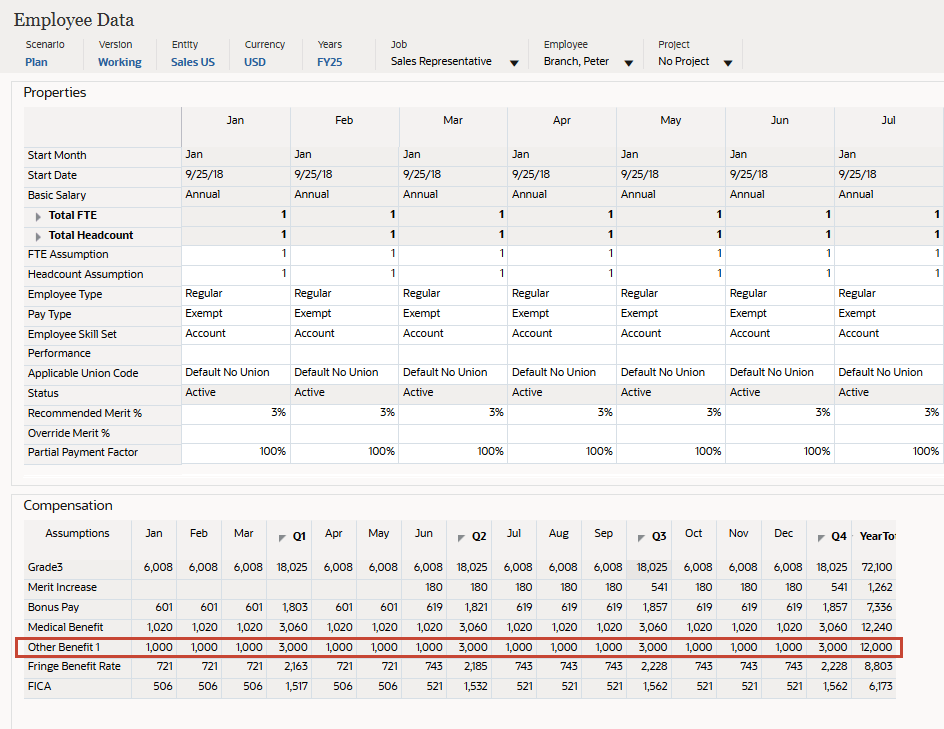

  9. Dans les onglets verticaux de gauche, cliquez sur Détails verticaux (Détails de l'employé).
  10. Dans Détails de l'employé, définissez le PDV sur :
    Dimension Membre
    Job Commercial
    Employé Branche, Pierre
    Projet Aucun projet

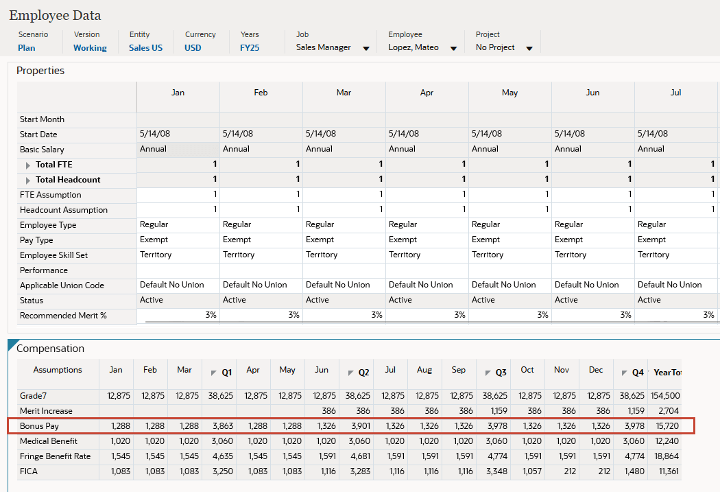

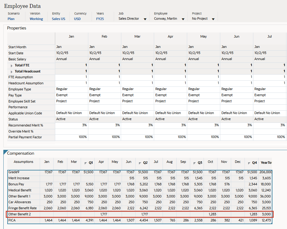

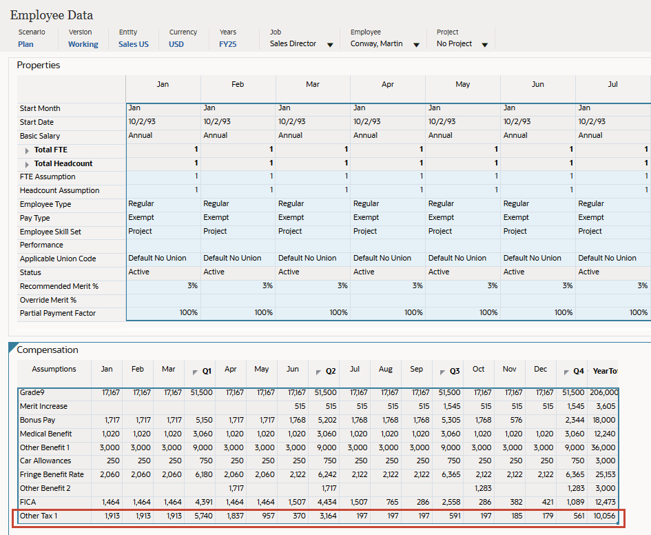

  11. Vérifiez les données de prime pour Peter Branch.
    Prime payée à Peter Branch
  12. Afficher les détails d'un autre employé. Définissez le PDV sur :
    Dimension Membre
    Job Responsable des ventes
    Employé Lopez (Mateo)
    Projet Aucun projet
  13. Consultez les données de prime pour Mateo Lopez.
    Bonus Pay pour Mateo Lopez

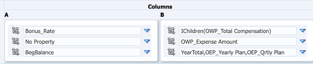

Ajouter le compte de taux de prime au cube Workforce

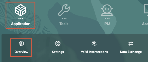

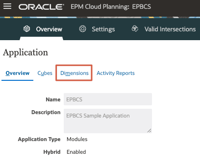

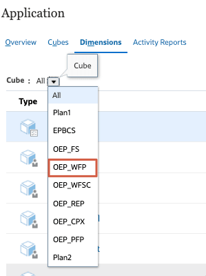

  1. Sur la page d'accueil, cliquez sur Application et sur Présentation.
    Accéder à l'aperçu de l'application
  2. Cliquez sur Dimensions.
    Accéder aux dimensions

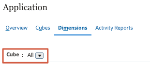

  3. Dans la liste déroulante Cube, vérifiez que Tout est sélectionné.
    Sélectionner TOUS les cubes

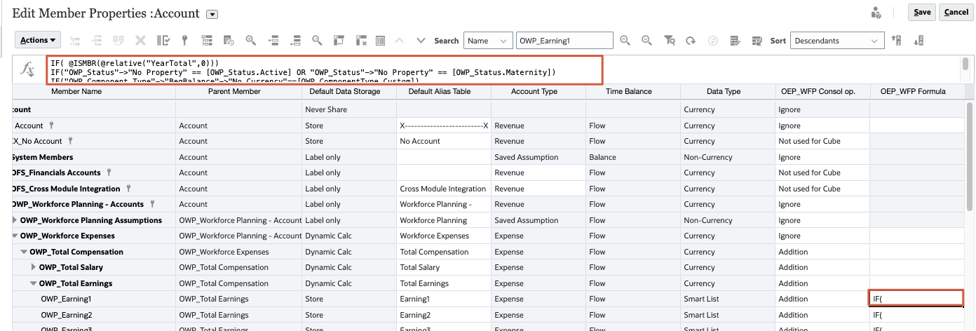

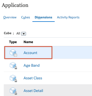

  4. Dans la liste des dimensions, cliquez sur Compte.
    Dimension Compte

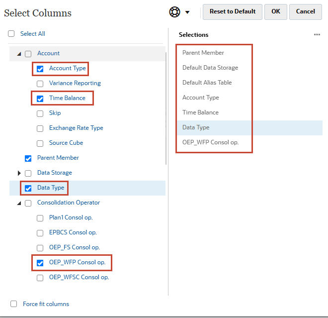

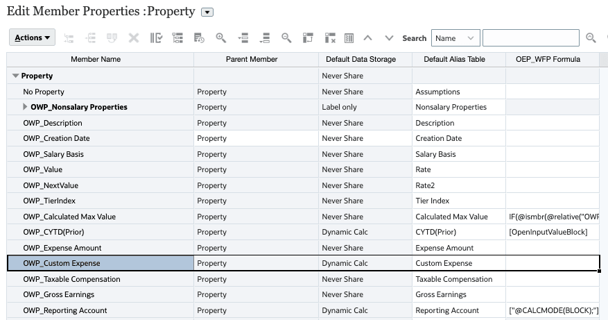

  5. Dans Modifier les propriétés de membre pour le compte, cliquez avec le bouton droit de la souris sur l'en-tête de colonne Nom du membre pour ouvrir la boîte de dialogue Sélectionner des colonnes.

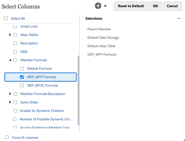

  6. Sous Sélections, pour toutes les propriétés à l'exception de Parent Member, Default Data Storage et Default Alias Table, positionnez le pointeur de la souris sur le nom de la propriété, puis cliquez sur X pour l'enlever.

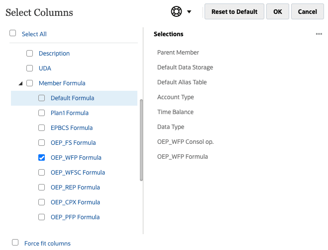

  7. A gauche, dans Sélectionner des colonnes, sélectionnez les colonnes suivantes :
    • Sous le compte : Type de compte
    • Sous-compte : Solde horaire
    • Type de données
    • Sous Opérateur de consolidation : op. de consolidation OWP_WFP.
  8. Vérifiez vos sélections, puis cliquez sur OK.
    Sélections de colonne

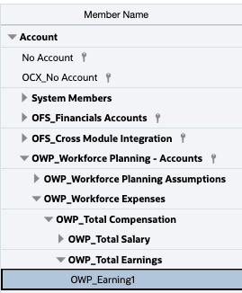

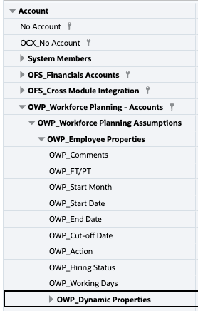

  9. Dans la zone de recherche, entrez OWP_Dynamic Properties et cliquez sur Rechercher vers le bas (Search Down).
    Rechercher les propriétés OWP_Dynamic
    Le membre OWP_Dynamic Properties est affiché et sélectionné dans la grille.
    Propriétés OWP_Dynamic
    Conseil :
    Le membre Propriétés OWP_Dynamic se trouve sous Account\OWP_Workforce Planning - Accounts\OWP_Workforce Planning Assumptions\OWP_Employee Properties.

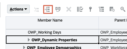

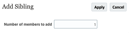

  10. Lorsque l'option Propriétés OWP_Dynamic est sélectionnée, cliquez sur Ajouter un semblable (Ajouter un semblable).
    Ajout d'un semblable
  11. Dans Ajouter un semblable, acceptez la valeur par défaut 1 dans Nombre de membres à ajouter, puis cliquez sur Appliquer.
    Boîte de dialogue Ajouter un semblable
    Une nouvelle ligne est ajoutée à la grille.
    Nouvelle ligne de membre
  12. Remplacez le nom du membre par Bonus_Rate.
    Conseil :
    Assurez-vous d'inclure le trait de soulignement entre "Bonus" et "Taux".
    Bonus_Rate
  13. Pour Bonus_Rate, définissez les propriétés de membre suivantes :
    Propriété Value
    Stockage de données par défaut Magasin
    Table d'alias par défaut Taux de prime
    Type de compte Hypothèse enregistrée
    Solde suivant période Moyenne
    Type de données Non monétaire
    OEP_WFP Op. de consolidation. Ignorer
    Conseil :
    Pour la logique d'agrégation, envisagez de sélectionner Jamais pour les comptes avec des taux s'il n'est pas nécessaire d'agréger les données avec d'autres dimensions. Si vous sélectionnez Jamais, de nombreux blocs de niveau supérieur ne seront pas créés lors de l'agrégation.
  14. Vérifiez vos sélections, puis cliquez sur Enregistrer.
    Propriétés de taux de bonus

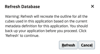

  17. Vérifiez le message d'avertissement et cliquez sur Actualiser.
    Avertissement d'actualisation de la base de données
    Attention :
    Les meilleures pratiques suggèrent de créer une sauvegarde complète de l'ensemble de l'instance d'application avant d'apporter des modifications aux métadonnées.
    Le processus d'actualisation du cube prend un certain temps.

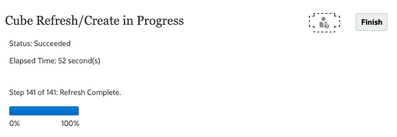

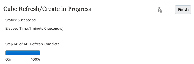

  18. Lorsque le statut est Succès et que le pourcentage d'avancement est égal à 100 %, cliquez sur Terminer.
    Vous pouvez ignorer tout avertissement en bas.
    Actualisation de la base de données terminée
  19. Dans Actualiser la base de données, cliquez sur Fermer.

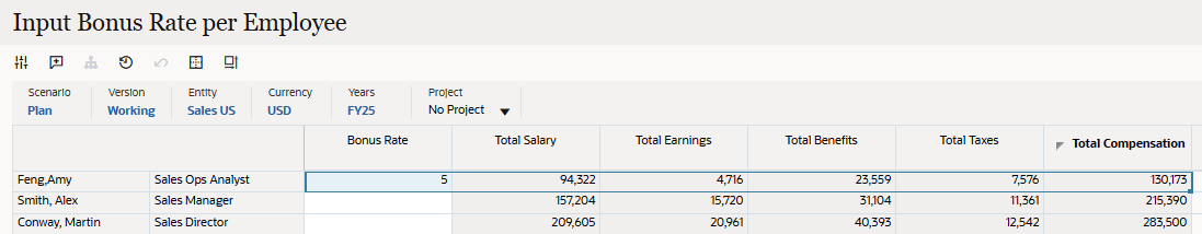

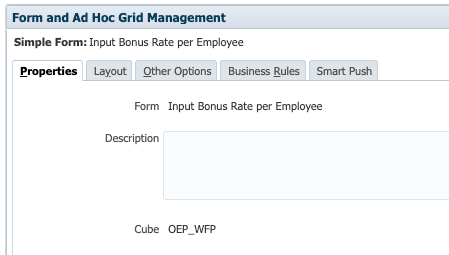

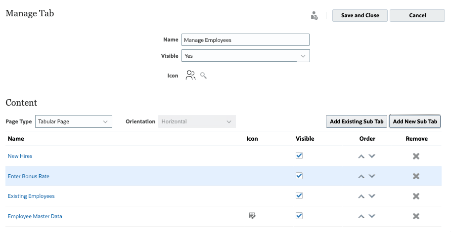

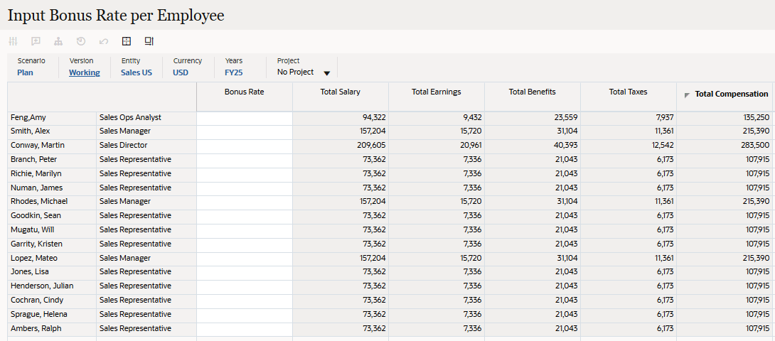

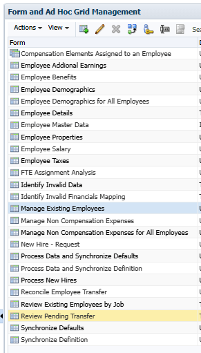

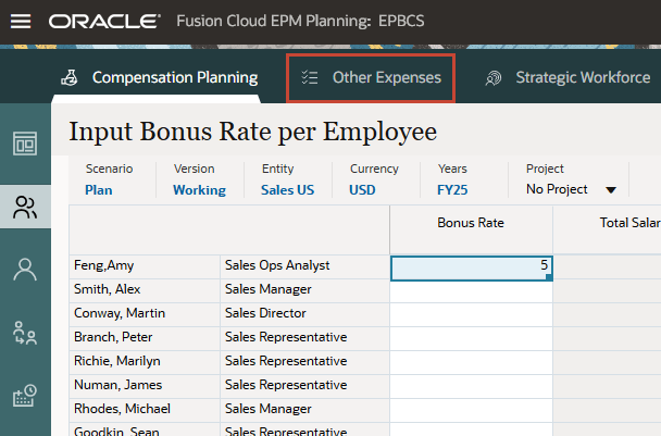

Créer un formulaire pour la saisie du taux de prime

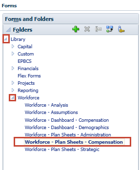

  1. Cliquez sur Navigateur (Navigateur), puis sous Créer et gérer, cliquez sur Formulaires.
    Accéder à la gestion des formulaires
  2. Dans Dossiers, développez Bibliothèque, puis Personnel et sélectionnez Personnel - Feuilles de plan - Rémunération.
    Développement des dossiers
  3. Dans la zone de contenu, sélectionnez Gérer les employés existants et cliquez sur Modifier le formulaire (Modifier).

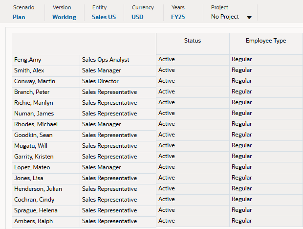

    Modifier le formulaire Gérer les employés existants
  4. Dans Gestion des grilles ad hoc et des formulaires pour gérer les employés existants, cliquez sur Enregistrer sous.
  5. Dans la boîte de dialogue Enregistrer sous, entrez le nouveau nom Taux de prime d'entrée par employé pour le formulaire et cliquez sur OK.
    Entrer le nouveau nom de formulaire
    Le taux de prime d'entrée par employé est désormais ouvert dans Form et Ad Hoc Grid Management.
    Modifier le formulaire Taux de prime d'entrée par employé
  6. Cliquez sur l'onglet Mise en page.
  7. Dans la colonne A, apportez les modifications suivantes :
    • Remplacez les membres Account par Bonus_Rate.
    • Remplacez les membres Période par Hypothèses.
      Conseil :
      Hypothèses est l'alias par défaut du membre de période BegBalance.

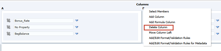

  8. Cliquez avec le bouton droit de la souris sur Colonne B et sélectionnez Supprimer la colonne.
    Supprimer la colonne B
    La colonne C remplace la colonne B initiale.
    Colonnes de grille de formulaire
  9. Dans la colonne B, cliquez dans la cellule Compte pour afficher les propriétés de dimension.
    Dimension Properties se trouve sous le panneau de droite.
  10. Dans Propriétés de dimension du compte (colonne B), sélectionnez Démarrer, développé.
    Démarrer le développement
  11. Développez Propriétés d'affichage.

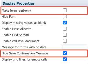

  12. Dans Propriétés d'affichage, apportez les modifications suivantes :
    Propriété Value
    Rendre le formulaire lisible uniquement Désélection
    Masquer le message de confirmation d'enregistrement Sélectionné
  13. Vérifiez vos sélections.

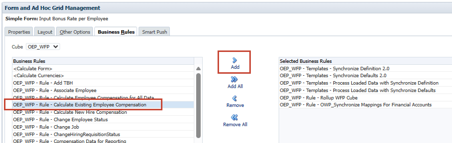

  14. Cliquez sur l'onglet Règles métier.
  15. Dans Business Rules, sélectionnez la règle OEP_WFP-Rule-Calculate Existing Employee Compensation, puis cliquez sur Ajouter.
    Ajout de règles aux formulaires

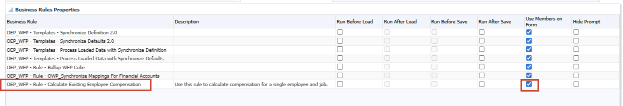

  16. Dans Propriétés des règles métier, pour OEP_WFP-Rule-Calculate Existing Employee Compensation, sélectionnez Utiliser les membres sur le formulaire.
  17. Cliquez sur Fin.

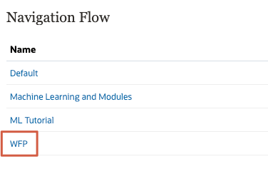

Créer un flux de navigation

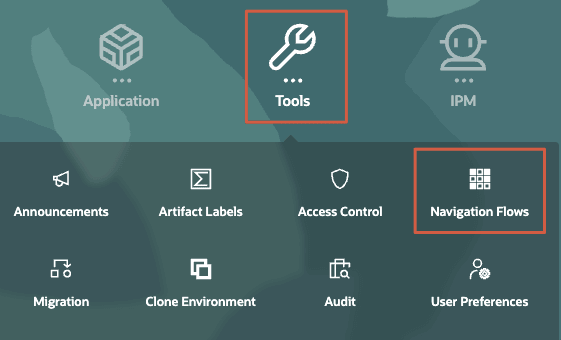

  1. Cliquez sur Navigateur (Navigateur), puis sous Outils, cliquez sur Flux de navigation.
    Accéder aux flux de navigation
  2. Sélectionnez la ligne de flux de navigation Par défaut, puis cliquez sur Actions (Actions) et sélectionnez Créer une copie.
    Créer une copie du flux de navigation par défaut

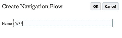

  3. Dans Créer un flux de navigation, entrez le nom WFP et cliquez sur OK.
    Boîte de dialogue Créer un flux de navigation
  4. Dans le flux de navigation, cliquez sur WFP pour le modifier.
    Flux de navigation du PAM
  5. Dans le PAM, développez Personnel et cliquez sur Planification de la rémunération.
    Modifier la carte Planification de la rémunération
  6. Dans Gérer la carte - Contenu, cliquez sur Gérer les employés.
    Modifier la gestion des employés
  7. Dans Gérer l'onglet - Contenu, cliquez sur Ajouter un sous-onglet.
  8. Dans le sous-onglet Gérer, saisissez le nom Saisir un taux de prime.
  9. Pour l'artefact, cliquez sur Choisir l'artefact (choisissez Artefact).
  10. Dans la bibliothèque, recherchez et sélectionnez Taux de prime d'entrée par employé, puis cliquez sur OK.
    Conseil :
    Le taux de prime d'entrée par employé est enregistré sous Library\Workforce\Workforce - Plan Sheets - Compensation.
  11. Dans Gérer le sous-onglet, cliquez sur Enregistrer et fermer.
  12. Dans l'onglet Gérer, vérifiez que l'option Entrer le taux de prime est répertoriée sous forme d'onglet et cliquez sur Enregistrer et fermer.
    Vérification de la saisie du taux de prime dans l'onglet Gérer
  13. Dans Gérer la carte, cliquez sur Enregistrer et fermer.
  14. Dans le PAM, cliquez sur Enregistrer et fermer.

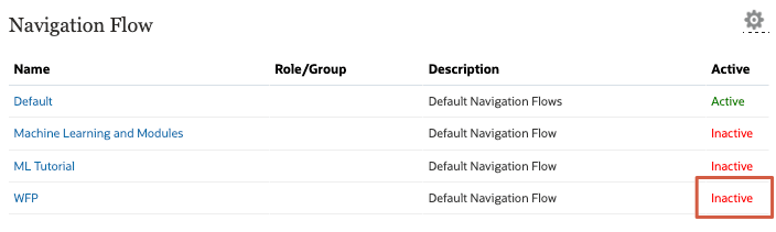

  15. Dans Flux de navigation, pour WFP, cliquez sur Inactif.
    Activer le PAM
  16. Vérifiez que WFP est défini sur Active et cliquez sur Répertoire de base Oracle (Home) pour revenir à la page d'accueil.
    Dimension Compte
  6. Sur la gauche, dans Sélectionner des colonnes, développez Formule de membre et sélectionnez OEP_WFP Formule.
  7. Vérifiez vos sélections, puis cliquez sur OK.
  8. Dans la zone de recherche, entrez OWP_Earning1 et cliquez sur Rechercher vers le bas (Rechercher vers le bas).
    Rechercher OWP_Earning1
    Le membre OWP_Earning1 est affiché et sélectionné dans la grille.
    Conseil :
    Vous trouverez le membre OWP_Earning1 sous Account\OWP_Workforce Planning - Accounts\OWP_Workforce_Expenses\OWP_Total Compensation\OWP_Total Earnings.
  9. Pour OWP_Earning1, cliquez sur la cellule OEP_WFP Formula.
    Une fois la cellule de formule OEP_WFP sélectionnée pour OWP_Earning1, la formule de membre s'affiche au-dessus de la grille.
    Barre de formule de membre au-dessus de la grille

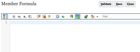

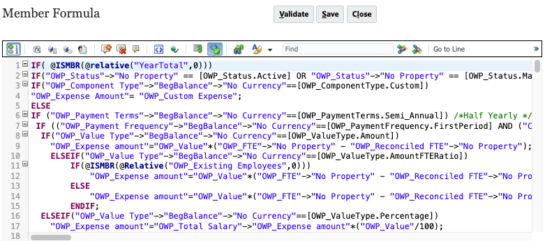

  10. A gauche de la formule de membre, cliquez sur Formule de membre (Formule de membre).
    La boîte de dialogue Member Formula s'affiche.
    Formule de membre

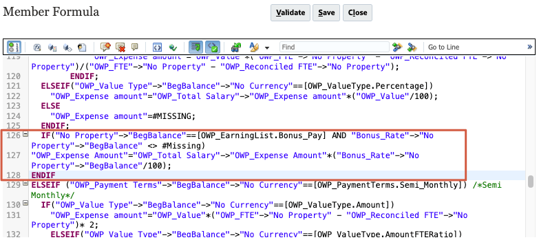

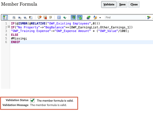

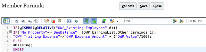

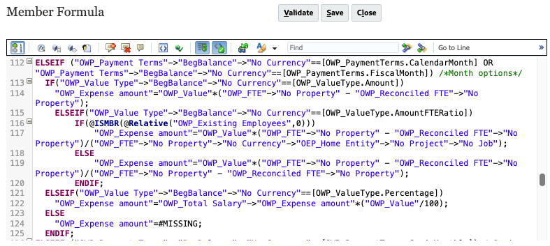

  11. Dans la barre d'outils, cliquez sur Renvoi à la ligne (Wrap) pour afficher le texte de formule de membre dans les limites des fenêtres.
  12. Faites défiler l'affichage jusqu'à la ligne 112, où le commentaire /*Month options*/ est affiché.
    Options du mois
  13. Localisez la ligne 125 et insérez une ligne juste en dessous.
    Insérer une ligne
  14. Copiez et collez la formule suivante dans cette section :
    Remarques :
    Dans cette formule, la prime doit être calculée en pourcentage du salaire total payé au cours de l'année.
    IF("No Property"->"BegBalance"==[OWP_EarningList.Bonus_Pay] AND "Bonus_Rate"->"No Property"->"BegBalance" <> #Missing)
    "OWP_Expense Amount"="OWP_Total Salary"->"OWP_Expense Amount"*("Bonus_Rate"->"No Property"->"BegBalance"/100);
    ENDIF
    Conseil :
    Vous pouvez utiliser l'option Copier disponible ici dans le code.
    Le Bonus Pay est calculé en fonction de cette formule : Bonus Pay = Total Salary x Bonus Rate.
    Formule insérée
    Dans cet exemple, le calcul s'applique uniquement aux employés existants. Les nouvelles embauches recevront initialement la prime par défaut.
    Vous pouvez éventuellement copier la même formule dans les autres conditions de paiement.
    Vous pouvez personnaliser davantage cette formule de membre en modifiant les sections relatives aux seuils, au salaire brut et aux calculs imposables. Avant d'apporter des modifications, sauvegardez votre application. Ensuite, appliquez vos modifications à toutes les conditions de paiement et à tous les comptes de gains pertinents.

  18. Cliquez sur Actualiser la base de données (Actualiser la base de données).
  19. Dans Actualiser la base de données, effectuez les sélections suivantes et cliquez sur Actualiser la base de données :
    Avant actualisation de la base de données
    Activer l'utilisation de l'application pour Administrateurs
    Après actualisation de la base de données
    Activer l'utilisation de l'application pour Tous les utilisateurs
  20. Vérifiez le message d'avertissement et cliquez sur Actualiser.
  21. Lorsque le statut est Succès et que le pourcentage d'avancement est égal à 100 %, cliquez sur Terminer.
  22. Dans Actualiser la base de données, cliquez sur Fermer.

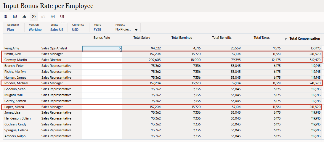

Saisir des taux de prime
    Accéder à la planification de la rémunération
  2. Dans les onglets verticaux de gauche, cliquez sur Gérer les employés (Manage Employees).
  3. Dans les onglets inférieurs, cliquez sur Saisir un taux de prime.
    Le formulaire Taux de prime d'entrée par employé s'affiche.
    Dans ce tutoriel, vous entrez les taux de bonus pour FY25. En règle générale, vous saisissez des taux de bonus pour toutes les années applicables.
    Notez que, par défaut, le total des gains est calculé à 10 % du total des salaires.
  4. Pour Feng, Amy, entrez 5 comme taux de prime.
    La formule de membre que vous avez ajoutée dans la section précédente calcule le taux de bonus de 100, ce qui nécessite que la valeur du taux de bonus soit entrée comme "5" au lieu de "5%" ou "0,05".
    IF("No Property"->"BegBalance"==[OWP_EarningList.Bonus_Pay] AND "Bonus_Rate"->"No Property"->"BegBalance" <> #Missing) "OWP_Expense Amount"="OWP_Total Salary"->"OWP_Expense Amount"*("Bonus_Rate"->"No Property"->"BegBalance"/100);
    ENDIF
  5. Cliquez sur Enregistrer.

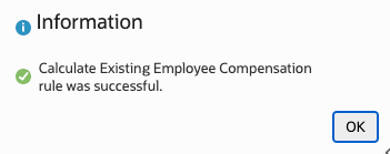

  6. Cliquez avec le bouton droit de la souris sur la cellule de membre pour Feng et Amy, puis sélectionnez Calculer la rémunération.
    Sélectionner la ligne de données pour Amy Feng et exécuter Calculer la rémunération
  7. Dans la boîte de dialogue d'informations, cliquez sur OK.
    Le total des gains, le total des taxes et la rémunération totale pour Amy Feng ont été mis à jour en fonction de la valeur du taux de prime saisie.
    Rémunération calculée
    Accéder à la configuration
    Filtrer par Value
    Scenario OEP_Plan
    Version OEP_Working
    Sélection de filtre
  8. Dans Gains supplémentaires pour la prime, consultez les détails et cliquez sur Suivant.

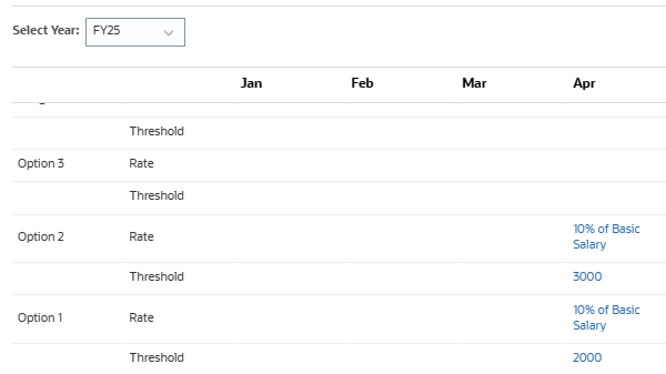

  9. Dans la grille de données, pour Aucune option, entrez 18000 comme seuil pour tous les membres YearTotal des trois années (FY25, FY26 et FY27) :
    Entrer un seuil pour aucune option
    Voici quelques conseils pour effectuer des opérations de grille :
    • Entrez le raccourci 18K pour 18000.
    • Pour copier des valeurs dans plusieurs cellules, assurez-vous que les cellules vers lesquelles vous voulez copier sont visibles. Vous devrez peut-être développer les colonnes. Ensuite, sélectionnez la cellule à copier. Placez le curseur sur la bordure de cellule en bas à droite de la sélection. Lorsque le pointeur devient un (+) déplacer le curseur, cliquez et faites glisser la bordure à travers les cellules où vous voulez copier la valeur. Par exemple, pour FY25, développez YearTotal, puis ses trimestres et ses mois. Entrez une valeur dans Jan. Assurez-vous que le focus de la cellule est toujours sur Jan, puis pointez votre curseur vers le bas à droite de sa bordure de cellule. Lorsque le curseur de déplacement est affiché, cliquez sur la bordure et faites-la glisser sur toutes les périodes dans FY25.
  10. Fournissez les informations relatives au jeu de transport, puis cliquez sur Suivant.
  11. Vérifiez les valeurs de seuil que vous avez saisies et cliquez sur Enregistrer.
    Vérifier les données de seuil
  4. Cliquez avec le bouton droit de la souris sur la cellule de membre de Conway, Martin et sélectionnez Synchroniser la définition de composant.
    Remarques :
    Lorsque la synchronisation des valeurs par défaut a été précédemment exécutée sur les données, des modifications ont été apportées à un composant existant (Paiement Prime) pour un salarié existant. Dans ce cas, seule la fonction Synchroniser la définition de composant est requise pour traiter efficacement les modifications récentes dans lesquelles des données de seuil ont été ajoutées.
    La synchronisation des valeurs par défaut n'est requise que pour les nouveaux composants ajoutés à l'assistant Avantages sociaux et impôts ou pour la première fois qu'un employé est ajouté à une entité.
    Pour que les modifications s'appliquent à la règle Calculer la rémunération, vous devez d'abord exécuter la règle de synchronisation applicable.
  5. Dans le message d'information, cliquez sur OK.
  6. Consultez les modifications apportées au total des gains, au total des taxes et à la synthèse des rémunérations pour Martin Conway.
    Le total des gains est désormais plafonné à 18 000 en fonction de la valeur de seuil saisie dans l'assistant Avantages sociaux et impôts. Le total des taxes et la rémunération totale ont été mis à jour en fonction de cette modification.
    Données mises à jour pour Conway, Martin
  4. Dans Avantages sociaux et impôts, vérifiez ou définissez les valeurs de filtre :
    Filtrer par Value
    Scenario OEP_Plan
    Version OEP_Working
    Composants Avantages
  5. Dans Avantages sociaux et impôts, cliquez sur Autres avantages sociaux 1.
    Cliquez sur Autre avantage 1.
  6. Dans Avantages sociaux pour autres avantages sociaux 1, sélectionnez les valeurs suivantes :
    Détails des avantages sociaux Value
    Type de composant Table des taux
    Compte financier Autres avantages
    Type de valeur Montant forfaitaire
    Composant imposable No
  7. Vérifiez vos sélections, puis cliquez sur Suivant.

  9. Dans la grille de données, saisissez les taux suivants pour les options suivantes :
      FY25 FY26 FY27
      Rate Rate Rate
      Total annuel Total annuel Total annuel
    Option 3 36 000 48 000 60 000
    Option 2 24 000 36 000 48 000
    Option 1 12 000 24 000 36 000
    Remarques :
    L'option 1, l'option 2 et l'option 3 ne sont pas des membres prédéfinis et sont propres au client. A des fins de formation, ces membres ont été ajoutés en tant qu'options génériques avec le paramètre Equilibre temps Flux. Par exemple, pour obtenir une valeur de 3 000/mois pour l'option 3, entrez 36 000 pour YearTotal. Vous pouvez définir des options d'équilibre temps en fonction des besoins de votre société. Pour obtenir la liste des options d'équilibre temps prises en charge, reportez-vous à la documentation sur l'administration de Planning.
  11. Vérifiez les valeurs saisies et cliquez sur Enregistrer.

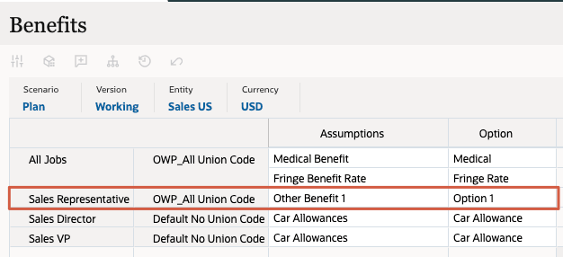

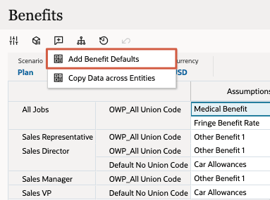

Ajouter des valeurs par défaut pour les autres avantages sociaux 1
  3. Dans les onglets inférieurs, cliquez sur Avantages.
  4. Dans Avantages sociaux, cliquez avec le bouton droit de la souris dans une cellule en lecture seule de la zone de contenu et sélectionnez Ajouter des valeurs par défaut d'avantages sociaux.
    Options de menu contextuel
  5. Dans Ajouter des valeurs par défaut d'avantages sociaux, définissez les valeurs comme suit :
    Invite Value
    Avantage Autre avantage 1
    Job Commercial
    Option Option 1
    Conseil :
    Utilisez le sélecteur de membres pour rechercher et sélectionner des valeurs de membre pour l'emploi et le code syndicat. Lorsque vous sélectionnez le membre d'emploi Commercial, il peut afficher son alias Sales Associate dans Ajouter des valeurs par défaut des avantages sociaux.
    Option 1
    L'option 1 pour les commerciaux est ajoutée au formulaire.
    Option 1

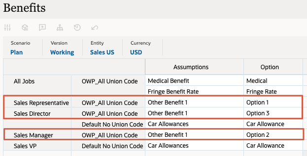

  9. Vérifiez que les options 1, 2 et 3 sont ajoutées au formulaire.
    Options par défaut ajoutées au formulaire
  2. Dans les onglets inférieurs, cliquez sur Saisir un taux de prime.
  3. Vérifiez ou définissez le PDV sur les membres suivants :
    Dimension Membre
    Scenario Plan
    Version Traitement
    Entité Ventes US
    Devise USD
    Années FY25
    Projet Aucun projet
  4. Dans la grille de données, cliquez avec le bouton droit de la souris sur la cellule d'en-tête vide en haut à gauche pour afficher les options de menu, puis sélectionnez Synchroniser les valeurs par défaut.
    Invite Value
    Scenario OEP_Plan
    Version OEP_Working
    Sélections d'invite
  8. Vérifiez les modifications apportées aux données pour les employés Responsable des ventes, Directeur des ventes et Associé aux ventes.
    Données mises à jour sur le formulaire
    Les valeurs par défaut des avantages sociaux ont été synchronisées pour ces emplois, en les mappant avec les membres Option auxquels vous avez ajouté des valeurs.
  9. Dans les onglets verticaux de gauche, cliquez sur Détails employé (Détails de l'employé).
  10. Définissez les sélections de PDV et de page comme suit :
    Dimension Membre
    Job Commercial
    Employé Agence,Pierre
    Projet Aucun projet
    Les détails de rémunération mis à jour, y compris les nouveaux avantages pour Peter Branch, sont affichés. La grille de données Rémunération inclut Autre prestation 1 avec une valeur mensuelle de 1 000 $ correspondant à l'option 1.
    Peter Branch - Données employé
  11. Définissez les sélections de PDV et de page comme suit :
    Dimension Membre
    Employé Smith,Alex
    Projet Aucun projet
    Les détails de rémunération mis à jour, y compris les nouveaux avantages pour Alex Smith, sont affichés. La grille de données Rémunération inclut Autre prestation 1 dont la valeur mensuelle est de 2 000 $ et qui correspond à l'option 2.
    Alex Smith - Données employé
  12. Définissez les sélections de PDV et de page comme suit :
    Dimension Membre
    Job Directeur des ventes
    Employé Conway (Martin)
    Projet Aucun projet
    Les détails de rémunération mis à jour, y compris les nouveaux avantages pour Martin Conway, sont affichés. La grille de données Rémunération inclut Autre prestation 1 dont la valeur mensuelle est de 3 000 $ et qui correspond à l'option 3.
    Martin Conway - Données employé

Configurer les avantages de la table de taux et du seuil
Définir une table de taux et un seuil d'avantages sociaux
    Filtrer par Value
    Scenario OEP_Plan
    Version OEP_Working
  5. Dans Avantages sociaux et impôts, cliquez sur Autres avantages sociaux 2.
    Cliquez sur Autre avantage 2
  6. Dans Avantages sociaux pour autres avantages sociaux 2, sélectionnez les valeurs suivantes :
    Type de composant Table de taux et seuil
    Conditions de paiement Semestriel (année calendaire)
    Fréquence de paiement Paiement en une fois
    Options de paiement unique quatrième mois
  8. Vérifiez ou définissez le PDV sur les valeurs suivantes :
    Dimension Membre
    Scenario Plan
    Version Traitement
    Devise USD
    Entité Ventes US
  9. Dans la grille de données, entrez les taux et seuils suivants pour les options 1 et 2 :
      FY25 FY26 FY27
      Rate Seuil Rate Seuil Rate Seuil
      Total annuel Total annuel Total annuel Total annuel Total annuel Total annuel
    Option 2 120 36 000 120 39 000 120 42 000
    Option 1 120 24 000 120 27 000 120 30 000
    Remarques :
    L'option 1, l'option 2 et l'option 3 ne sont pas des membres prédéfinis et sont propres au client. A des fins de formation, ces membres ont été ajoutés en tant qu'options génériques avec le paramètre Equilibre temps Flux. Vous pouvez définir des options d'équilibre temps en fonction des besoins de votre société. Pour obtenir la liste des options d'équilibre temps prises en charge, reportez-vous à la documentation sur l'administration de Planning.
  11. Vérifiez les données de taux et de seuil que vous avez saisies, puis cliquez sur Enregistrer.
    Les données d'avril et d'octobre sont affichées en fonction des options de paie du quatrième mois sélectionnées.
    Données de taux et de seuil
  12. Dans le message d'information, cliquez sur OK.
  13. Dans Avantages sociaux, cliquez sur Fermer.
  14. Dans Avantages sociaux et impôts, cliquez sur Fermer.
  15. Retour à la page d'accueil En haut à droite, cliquez sur Répertoire de base Oracle (Accueil).

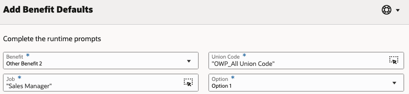

    Invite Value
    Avantage Autre avantage 2
    Option Option 1
    Conseil :

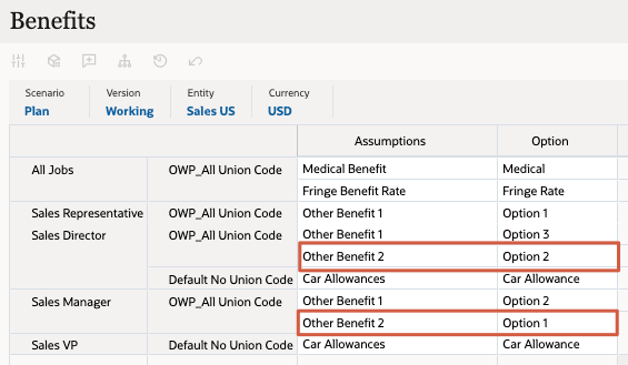

    Option 2 pour Autre prestation 2
  8. Effectuez les étapes 4 à 7 en utilisant les sélections suivantes pour l'option 2 :
    Invite Value
    Option Option 2
  9. Vérifiez que l'autre avantage 2 pour l'option 1 et l'option 2 est ajouté au formulaire.
    Autre avantage 2
  3. Définissez le PDV sur les membres suivants :
    Dimension Membre
    Scenario Plan
    Version Traitement
    Entité Ventes US
    Devise USD
    Années FY25
    Projet Aucun projet
    Invite Value
    Scenario OEP_Plan
    Version OEP_Working
    Sélections d'invite
  8. Vérifiez les modifications apportées aux données pour les employés Responsable des ventes et Directeur des ventes.
    Dimension Membre
    Employé Smith,Alex
    Projet Aucun projet
    Les détails de rémunération mis à jour, y compris les nouveaux avantages sociaux, pour Alex Smith sont affichés. La grille de données Rémunération inclut une prestation (Autre prestation 2) en avril et en octobre. Le montant de l'Autre prestation 2 pour avril est de 1 288 $ en avril, ce qui représente 10 % du salaire de ce mois. Le montant de l'Autre prestation 2 pour octobre est réduit à 713 $ en raison du seuil annuel maximal de 2000 $.
    Sara Molinari - Données salarié
    Conseil :
    Faites défiler vers la droite pour afficher le reste des données de période.
    Dimension Membre
    Projet Aucun projet
    Les détails de rémunération mis à jour, y compris les nouveaux avantages, pour Martin Conway sont affichés. La grille de données Rémunération inclut une prestation (Autre prestation 2) en avril et en octobre. Le montant de l'Autre prestation 2 pour avril est de 1 717 $ en avril, ce qui représente 10 % du salaire de ce mois. Le montant de l'Autre prestation 2 pour octobre est réduit à 1283 $ en raison du seuil annuel maximal de 3000 $.
    Patrick John - Données employé

Configurer une table de taux et de seuils à niveaux multiples pour les taxes
Définir une table de taux et une option de taxe de seuil
  5. Dans la boîte de dialogue Filtrer, sélectionnez les valeurs suivantes et cliquez sur Appliquer :
    Filtrer par Value
    Scenario OEP_Plan
    Version OEP_Working
    Composants Taxes

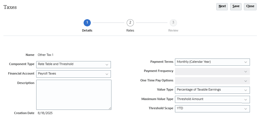

  6. Dans Avantages sociaux et taxes, cliquez sur Autre taxe 1.
    Cliquez sur Autre taxe 1
  7. Dans Taxes pour autres taxes 1, sélectionnez les valeurs suivantes :
    Détails de taxe Value
    Compte financier Impôts sur la paie
    Type de valeur Pourcentage des revenus imposables
    Type de valeur maximale Montant seuil
  8. Vérifiez vos sélections, puis cliquez sur Suivant.
    La sélection du montant de seuil pour le type de valeur maximum permet aux taxes de franchir les niveaux pour différents seuils plutôt que d'affecter un niveau par défaut. Par exemple, un impôt par pays peut être de 10 % sur les premiers 75 000 $ de gains cumulés de l'exercice, de 5 % sur le montant supérieur au premier seuil (75 000 $), jusqu'à 100 000 $ de gains cumulés de l'exercice et de 1 % sur tout élément supérieur au deuxième seuil (100 000 $). Cela permet d'appliquer la valeur par défaut à plusieurs niveaux d'imposition en fonction des gains imposables.
  9. Vérifiez ou définissez le PDV sur les valeurs suivantes :
    Dimension Membre
    Scenario Plan
    Version Traitement
    Devise USD
    Entité Ventes US

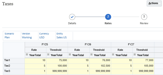

  10. Dans la grille de données, entrez les taux et seuils suivants pour les niveaux 1, 2 et 3 :
      FY25 FY26 FY27
    Niveau  1 10 75 000 10 76 000 10 77 000
    Niveau  2 5 100000 5 102 500 5 105 000
    Niveau  3 1 999 999 999 1 999 999 999 1 999 999 999
    Remarques :
    Le seuil du dernier niveau est défini sur une valeur exceptionnellement élevée pour couvrir la quantité infinie au-dessus de l'avant-dernier seuil.
  11. Fournissez les informations relatives au jeu de transport, puis cliquez sur Suivant.
  12. Vérifiez les valeurs de taux et de seuil que vous avez saisies, puis cliquez sur Enregistrer.
  13. Dans le message d'information, cliquez sur OK.
  14. Dans Taxes, cliquez sur Fermer.
  15. Dans Avantages sociaux et impôts, cliquez sur Fermer.
  16. Retour à la page d'accueil En haut à droite, cliquez sur Répertoire de base Oracle (Accueil).

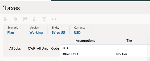

Ajouter des valeurs par défaut pour les autres taxes 1

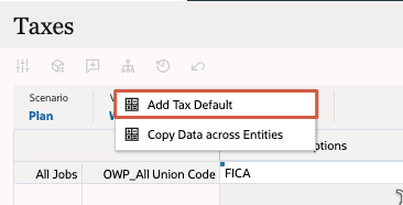

  3. Dans les onglets inférieurs, cliquez sur Taxes.
  4. Dans Taxes, cliquez avec le bouton droit de la souris dans une cellule en lecture seule de la zone de contenu et sélectionnez Ajouter une valeur par défaut de taxe.
    Ajouter une valeur par défaut pour les impôts
  5. Dans Ajouter une valeur par défaut de taxe, définissez les valeurs comme suit :
    Invite Value
    Tax Autre taxe 1
    Job OWP_All_Jobs
    Niveau Aucun niveau
    Remarques :
    Etant donné que le montant de seuil a été sélectionné comme type de valeur maximum, le paramètre Niveau de cette invite n'est plus pertinent car il est ignoré dans le calcul.
    Invite Valeur par défaut de taxe
  8. Vérifiez que l'option Autre taxe 1 - Aucun niveau n'est ajoutée pour tous les travaux.
    Autre taxe 1
  5. Dans Synchroniser les valeurs par défaut, sélectionnez les membres suivants :
    Invite Value
    Scenario OEP_Plan
    Version OEP_Working
    Sélections d'invite
  8. Dans les onglets verticaux de gauche, cliquez sur Détails employé (Détails de l'employé).
  9. Définissez les sélections de PDV et de page comme suit :
    Dimension Membre
    Projet Aucun projet
  10. Vérifiez les détails de rémunération mis à jour dans la grille de données Compensation en bas à gauche de la page.
    Détails de la rémunération pour Patrick John
    Dans cet exemple, le total des gains imposables inclut le salaire de base (référencé par Grade9), la prime et les indemnités de voiture.
    Notez les mois où le montant de l'autre taxe 1 change.
    • En mai, le montant baisse à mesure que le seuil annuel de 75 000 $ est atteint au cours de ce mois. Il y a un montant partiel payé au taux de 10% et le reste au taux de 5%.
    • En juin, le montant baisse à nouveau car le seuil de cumul annuel sur la fiscale de 100 000 $ est atteint ce mois-ci. Il y a un montant partiel payé au taux de 5% et le reste au taux de 1%.
    • En juillet, le montant baisse à nouveau car le total des gains imposables est maintenant au taux de 1%.
    • En novembre, le montant baisse à nouveau parce que la prime atteint son seuil au cours de ce mois. Le total des revenus imposables baisse tout en restant au taux 1% Autre impôt 1.
    • En décembre, le montant baisse à nouveau puisque le Bonus Pay est désormais nul. Le total des revenus imposables baisse à nouveau alors qu'il est toujours au taux 1% Autre impôt 1.
    Filtrer par Value
    Scenario OEP_Plan
    Version OEP_Working
    Sélection de filtre
  7. Dans Avantages sociaux et impôts, cliquez sur Autres gains 1.
    Autres gains 1
  8. Dans Gains supplémentaires pour les autres gains 1, sélectionnez les valeurs suivantes :
    Détails des autres gains Value
    Type de composant Personnalisé
    Compte financier Plan de retraite
    Type de gain Ne pas ajouter à la paie brute

  11. Dans la grille de données, pour l'option 1, entrez 120 comme tarif pour tous les membres YearTotal pour les trois années (FY25, FY26 et FY27) :
    Saisir des taux pour l'option 1
    Conseil :
    En cas de problème dans l'affichage de la grille de données, essayez de modifier le PDV et revenez au PDV voulu ici.
  13. Vérifiez les valeurs de taux que vous avez saisies et cliquez sur Enregistrer.
    Consulter les valeurs de taux
  14. Dans le message d'information, cliquez sur OK.

Ajouter une formule de membre à un gain personnalisé

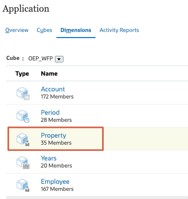

  2. Dans Présentation de l'application, cliquez sur Dimensions.
  3. Dans la liste déroulante Cube, sélectionnez OEP_WFP.
    Sélectionnez OEP_WFP.
  4. Dans la liste des dimensions, cliquez sur Propriété.
    Propriété
  5. Dans Modifier les propriétés de membre de la propriété, cliquez avec le bouton droit de la souris sur l'en-tête de colonne Nom du membre pour ouvrir la boîte de dialogue Sélectionner des colonnes.
  6. A gauche, dans Sélectionner des colonnes, développez Formule de membre et sélectionnez OEP_WFP Formule.
  8. Dans Nom de membre, développez Propriété.
  9. Cliquez sur le membre OWP_Custom Expense pour sélectionner sa ligne.
    OWP_Custom Frais
  10. Pour OWP_Custom Expense, cliquez sur la cellule OEP_WFP Formula.
  11. Juste au-dessus de la grille, cliquez sur Formule de membre (Formule de membre).
    La boîte de dialogue de l'éditeur de formule de membre s'ouvre.
    Editeur de formules de membre
  12. Copiez et collez la formule suivante dans l'éditeur :
    IF(@ISMBR(@RELATIVE("OWP_Existing Employees",0)))
    IF("No Property"->"BegBalance"==[OWP_EarningList.Other_Earnings_1])
    "OWP_Training Expense"->"OWP_Expense Amount" * ("OWP_Value"/100);
    ELSE
    #Missing;
    ENDIF
    Dans cet exemple, le gain supplémentaire est limité aux employés existants. Notez l'utilisation des frais de formation dans le calcul.
    Formule de membre
    Veillez à supprimer tous les espaces supplémentaires à la fin de la formule.
  13. Cliquez sur Valider.
    Une fois la validation terminée, un message s'affiche.
    Formule de membre valide
  14. Cliquez sur Enregistrer.
  15. Cliquez sur Actualiser la base de données (Actualiser la base de données).
  16. Dans Actualiser la base de données, effectuez les sélections suivantes et cliquez sur Actualiser la base de données :
    Attention :
  20. Dans Modifier les propriétés de membre de la propriété, cliquez sur Enregistrer, puis sur Annuler.
  4. Dans Gains supplémentaires, cliquez avec le bouton droit de la souris dans une cellule en lecture seule de la zone de contenu et sélectionnez Ajouter une valeur par défaut de gain.
  5. Dans Ajouter une valeur de gain par défaut, définissez les valeurs en fonction des éléments suivants :
    Invite Value
    Gains Autres gains 1
    Job OWP_All Travaux
    Option Option 1
    Définir l'invite des valeurs par défaut de gain
    Autres gains 1 - Option 1 s'affiche sur le formulaire.
    Autres gains 1 ont été ajoutés au formulaire
    Dimension Membre
    Scenario Plan
    Version Traitement
    Entité Ventes US
    Devise USD
    Années FY25
    Projet Aucun projet
    Invite Value
    Scenario OEP_Plan
    Version OEP_Working
    Employé OWP_Existing Employés
    Conseil :
    Veillez à sélectionner OWP_Existing Employés car la formule de membre que vous avez saisie leur est limitée.
    Sélections d'invite
  8. Dans les options de navigation en haut de la page, cliquez sur Autres dépenses.
    Accéder aux autres dépenses
  9. Dans les onglets verticaux de gauche, cliquez sur Charges non liées à la rémunération (Dépenses non liées à la rémunération).
  10. Définissez le PDV sur les membres suivants :
    Dimension Membre
    Version Traitement
    Scenario Plan
    Entité Ventes US
    Devise USD

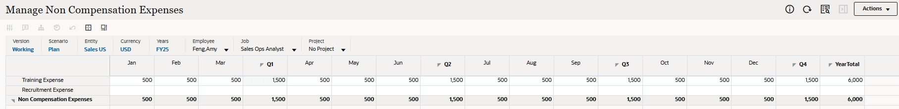

    Années FY25
    Employé Feng,Amy
    Job Analyste opérations ventes
    Projet Aucun projet
    Les données pour Amy Feng sont affichées.
    Données pour Amy Feng.
    Notez la valeur de 500 $ par mois. Ce sera la base du calcul personnalisé à 10 %.
  11. Dans les options de navigation en haut de la page, cliquez sur Planification de la rémunération.
  12. Dans les onglets verticaux de gauche, cliquez sur Détails employé (Détails de l'employé).
  13. Vérifiez ou définissez les sélections de PDV et de page comme suit :
    Dimension Membre
    Employé Feng,Amy
    Projet Aucun projet
  14. Vérifiez que Autres gains 1 s'affiche dans le formulaire. La valeur est calculée comme suit : 10 % des frais de formation.
    Autres gains 1
