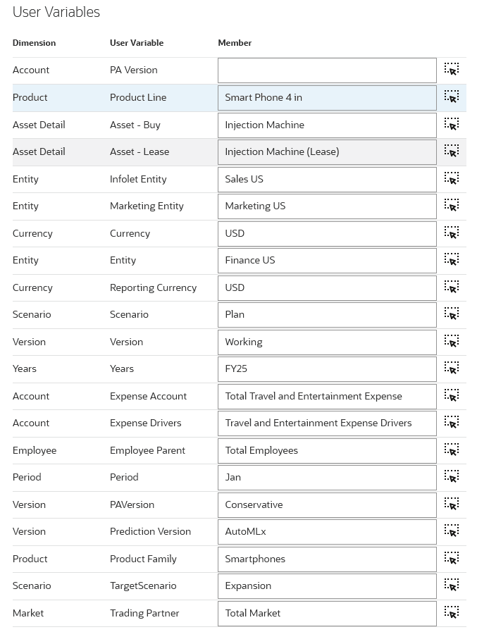

Affecter des valeurs à des variables utilisateur
Des variables utilisateur ont été ajoutées lors de la création du processus métier. Les variables utilisateur agissent comme des filtres dans les formulaires. Elles permettent aux planificateurs de se concentrer uniquement sur certains membres. Dans cette section, vous allez définir des valeurs pour les variables utilisateur.

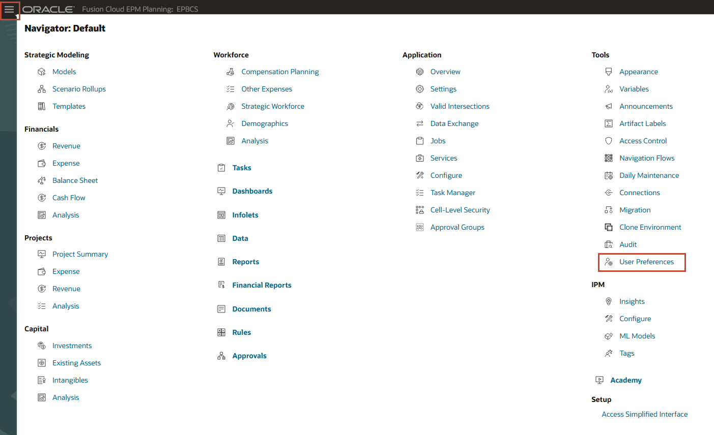

- Sur la page d'accueil, cliquez sur
(Navigateur), puis sous Outils, cliquez sur Préférences utilisateur.
- Sous Préférences, cliquez sur Variables utilisateur.
- Pour chaque variable, cliquez sur
(sélecteur de membres) correspondant afin de sélectionner un membre comme valeur de la variable :
Variable utilisateur Membre Entité d'infolet Ventes US Devise USD Entité Finances US Devise de reporting USD Scenario Plan Version Traitement Années FY25 Compte de charges Total des frais de déplacement et de représentation Inducteurs de dépenses Inducteurs de frais de déplacement et de représentation Ligne de produits Téléphone intelligent 4 po (S_001) - Vérifiez vos sélections, puis cliquez sur Enregistrer.
- Dans le message d'information, cliquez sur OK.

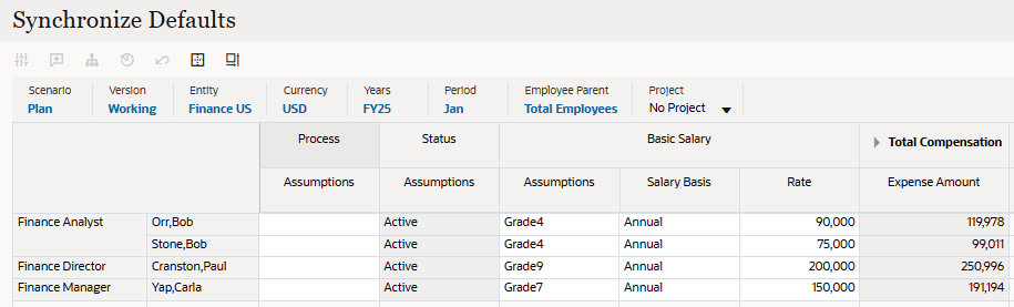

Traiter les données et synchroniser les valeurs par défaut
Vous pouvez utiliser l'écran Traiter les données et synchroniser les valeurs par défaut pour modifier les propriétés d'un employé existant, ajouter un nouvel enregistrement, modifier les données d'un employé existant précédemment manquant, puis appliquer les affectations par défaut configurées plutôt que de charger les données à l'aide de fichiers texte.

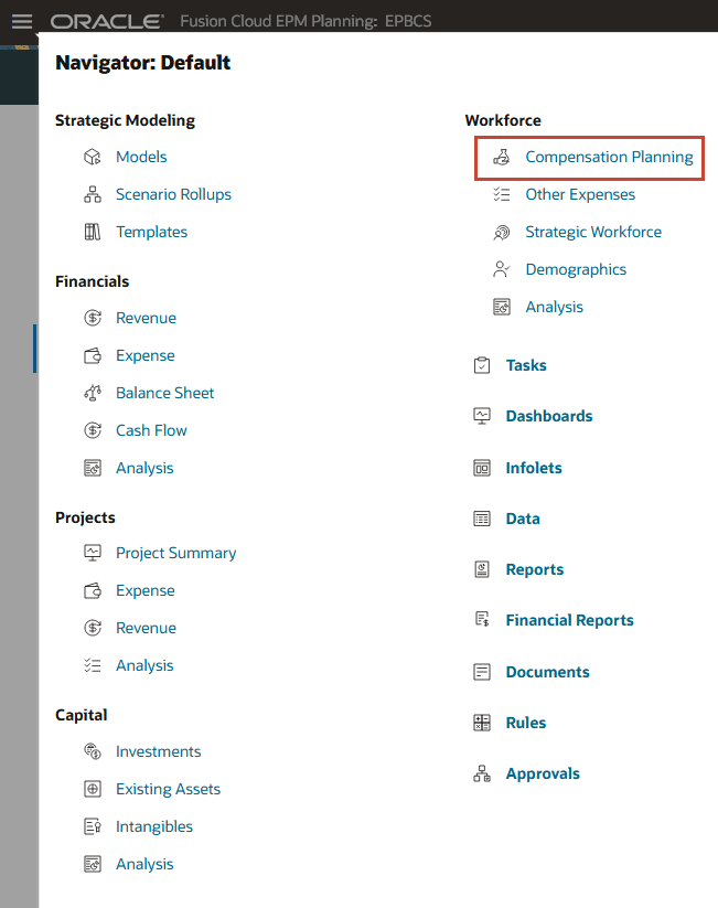

- Dans Planning, cliquez sur
(Navigateur), puis sous Workforce, cliquez sur Planification de la rémunération.
- Dans les onglets verticaux de gauche, cliquez sur

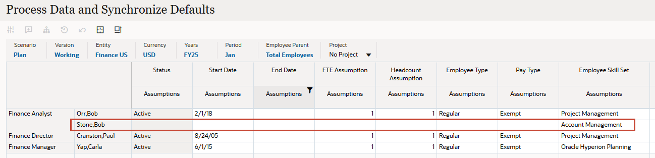

(Mise à jour en masse). - Vérifiez que vous êtes dans l'onglet inférieur Traiter les données et synchroniser les valeurs par défaut.
- Vérifiez ou définissez le PDV sur les valeurs suivantes :
Dimension Membre Scenario Plan Version Traitement Entité Finances US Devise USD Années FY25 Période Jan Parent employé Total employés Projet Aucun projet Ces données sont affichées dans le formulaire.

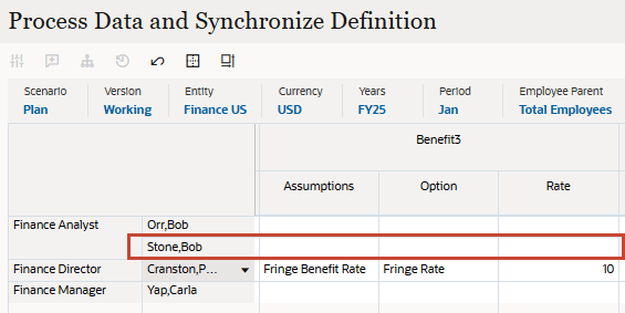

- Placez le curseur sur la cellule qui affiche Orr,Bob pour activer la liste déroulante.
- Cliquez sur la liste déroulante pour ouvrir la boîte de dialogue Select Member.
- Dans Sélectionner un membre, cliquez sur Stone,Bob.
Remarques :
Vous devez disposer d'au moins un croisement Employé/Emploi sur le PDV afin de pouvoir ajouter une autre ligne Employé/Emploi à des formulaires à l'aide de la liste Sélectionner le membre. - Dans la ligne de données de Bob Stone, remplacez la valeur Ensemble de compétences - Hypothèses par Gestion de compte.
- Cliquez sur Enregistrer.
Une ligne de données pour Bob Stone est enregistrée dans Workforce.

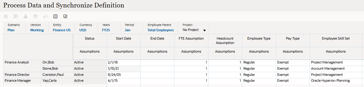

- Pour Bob Stone, définissez les propriétés d'employé suivantes :
Propriété Value Date de début 1/15/21 Hypothèse d'ETP 1 Hypothèse d'effectif 1 Type d'employé Standard Type de paiement Exonéré Code de syndicat applicable Code de syndicat par défaut % de mérite recommandé 3% Salaire de base - Hypothèses Grade4 Salaire de base - Base de salaire Annuel Salaire de base - Taux 75K Remarques :
La date de début est utilisée pour fournir des calculs de niveau jour plus précis. - Vérifiez vos sélections, puis cliquez sur Enregistrer.
Les propriétés et les données de salaire des employés ont été enregistrées.

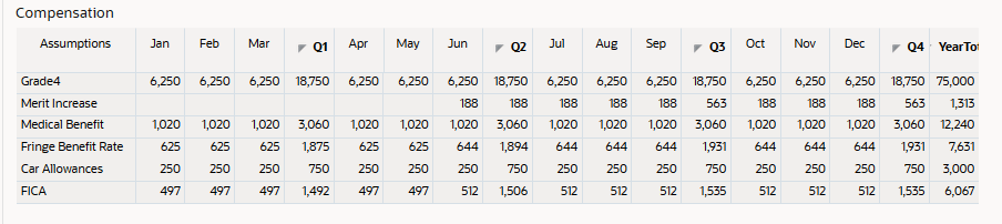

Consulter le détail des employés de Bob Stone.
Le salaire, les avantages sociaux et les taxes sont désormais calculés pour Bob Stone, sans avoir à utiliser de modèle de chargement de données.

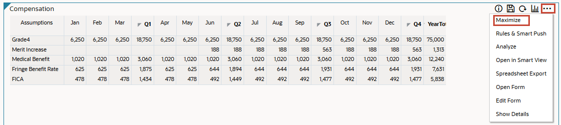

- Dans le formulaire Compensation (Rémunération), placez le curseur sur l'espace au-dessus de la grille pour afficher les icônes de menu, puis cliquez sur
(Agrandir).
Agrandir masque les autres objets de l'espace de travail et remplit l'espace de travail avec le formulaire sélectionné.
- Lorsque vous avez terminé la vérification, cliquez sur Restaurer.

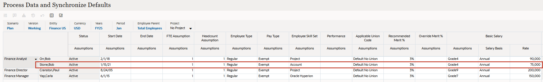

(Mise à jour en masse). - Cliquez sur l'onglet inférieur Traiter les données mises à jour.

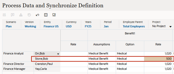

- Dans la grille, faites défiler la page vers la droite jusqu'à ce que le fichier Benefit1 de Bob Stone s'affiche.
Benefit1 correspond à la prestation médicale. Vous allez remplacer le taux par défaut actuel.
- Modifiez le taux Benefit1 de Bob Stone en 500.

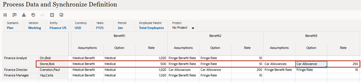

- Faites défiler vers la droite et localisez Benefit3 pour Bob Stone.
- Pour Benefit3 de Bob Stone, cliquez dans la cellule et sélectionnez les éléments suivants :
- Hypothèses : Indemnités de véhicule
- Option : Allocation voiture

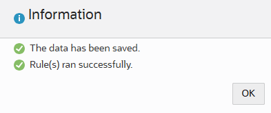

Benefit1 et Benefit3 sont enregistrés. Benefit3 remplit automatiquement un taux par défaut de 250 $.

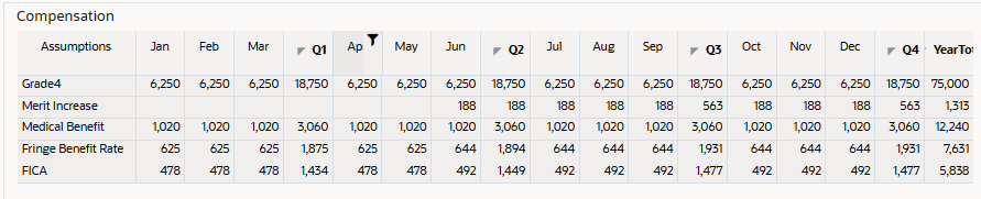

(Détails de l'employé). - Définissez les sélections de PDV/page comme suit :
Dimension Membre Job Analyste financier Employé Pierre,Bob Projet Aucun projet - Dans le formulaire Rémunération, consultez les avantages supplémentaires de Bob Stone.
L'indemnité médicale affiche un taux mensuel de 500 $ et l'indemnité de voiture une indemnité mensuelle de 250 $.

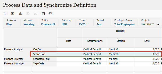

Dans cette section, vous allez supprimer les remplacements et rétablir les affectations par défaut configurées de Bob Stone.
(Mise à jour en masse). - Cliquez sur l'onglet inférieur Synchroniser les valeurs par défaut.
- Pour le processus de Bob Stone - Hypothèses, cliquez dans la cellule et sélectionnez Oui.

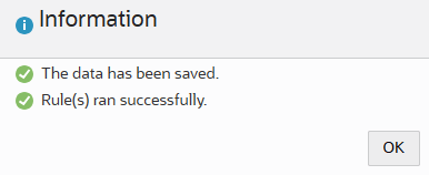

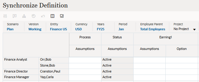

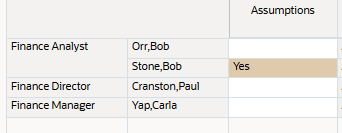

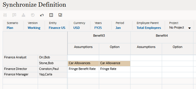

(Mise à jour en masse). - Cliquez sur l'onglet inférieur Synchroniser les définitions.
