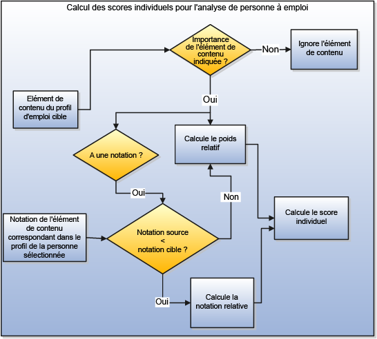

Dans l'analyse personne-emploi, chaque élément de contenu du profil d'emploi cible doit correspondre au profil de personne sélectionné. Le score individuel de chaque élément de contenu du profil d'emploi cible est basé sur l'importance de cet élément.
Le graphique ci-dessous montre comment le score individuel est calculé pour chaque élément de contenu du profil d'emploi cible. L'élément de contenu doit coïncider avec l'élément de contenu correspondant dans le profil de personne sélectionnée. Ce graphique est applicable uniquement à l'analyse personne-emploi.
Vérification de l'importance
Lorsque vous effectuez une analyse personne-emploi, l'algorithme d'adéquation optimale utilise l'importance de tous les contenus associés à un emploi cible pour rechercher l'emploi le mieux adapté au profil de personne sélectionnée. L'option permettant d'indiquer la priorité d'un type de profil de personne est désactivée dans l'interface utilisateur.

Poids relatif
L'application calcule le poids relatif de l'élément de contenu auquel une importance est associée au niveau de l'élément de contenu ou du type de contenu. Le poids relatif représente l'importance d'un élément de contenu du profil d'emploi par rapport à tous les autres éléments de contenu de ce profil. Dans l'analyse personne-emploi, le poids relatif est calculé uniquement pour les éléments de contenu du profil cible à l'aide de l'équation suivante :
Poids relatif = priorité de l'élément de contenu / somme de l'importance de tous les éléments de contenu
Exemple : le profil d'emploi cible comprend les trois types de contenu Compétences, Diplômes et Langues. Le type de contenu Compétences contient les 6 éléments de contenu, et les types de contenu Diplômes et Langues en contiennent chacun 1. L'importance cible déjà associée à chaque élément de contenu est moyenne (2) pour les types Compétences et Diplômes et faible (1) pour le type Langues. Le poids relatif de chaque élément de contenu est calculé comme suit :
Pour le type de contenu Compétences = 2 / (2 + 2 + 2 + 2 + 2 + 2 + 2 + 1) = 2 / 15 = 0,133333
Pour le type de contenu Diplômes = 1 / (2 + 2 + 2 + 2 + 2 + 2 + 2 + 1) = 2 / 15 = 0,133333
Pour le type de contenu Langues = 1 / (2 + 2 + 2 + 2 + 2 + 2 + 2 + 1) = 1 / 15 = 0,066667

Score individuel d'un élément de contenu
Le score individuel d'un élément de contenu est calculé en fonction des critères et de l'équation correspondante présentés dans le tableau ci-après. Ce tableau est applicable uniquement à une analyse personne-emploi.
| Le type de contenu a-t-il une notation ? |
Critères |
Equation |
| Non |
Non applicable |
Score individuel = poids relatif * 100 |
| Oui |
Notation cible < Notation source |
| Oui |
Notation cible > ou = Notation source |
Score individuel = notation relative * poids relatif * 100 |
Dans le tableau précédent :
Notation cible = niveau de notation associé à l'élément de contenu du profil d'emploi cible
Notation source = niveau de notation associé à l'élément de contenu du profil de personne source
Poids relatif = priorité de l'élément de contenu / somme des priorités de tous les éléments de contenu
Notation relative = notation source / notation cible
