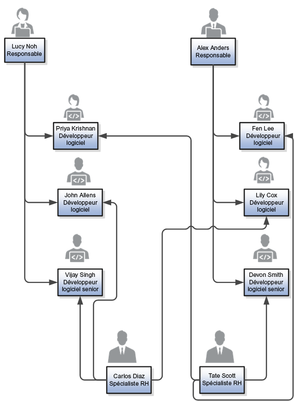

L'illustration ci-après présente une structure hiérarchique au sein de First Software. Elle affiche les employés placés sous l'autorité des responsables, ainsi que les employés auxquels les spécialistes RH ont un accès de sécurité. Dans cet exemple, les responsables et les spécialistes RH disposent des privilèges de création et de gestion des plans de succession.
Dans cette illustration, Lucy Noh et Alex Anders officient en tant que responsables. Priya Krishnan, John Allens et Vijay Singh sont placés sous l'autorité de Lucy Noh. Fen Lee, Lily Cox et Devon Smith sont placés sous l'autorité d'Alex Anders. Priya Krishnan, John Allens, Fen Lee et Lily Cox sont développeurs de logiciels. Vijay Singh et Devon Smith sont développeurs de logiciels junior. Carlos Diaz et Tate Scott agissent en tant que spécialistes RH. Carlos Diaz a accès aux informations de Vijay Singh, John Allens et Lily Cox. Tate Scott a accès aux informations de Devon Smith, Fen Lee et Priya Krishnan.

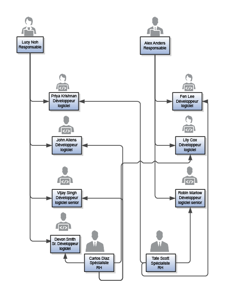

Suite à son transfert sur un autre projet, Devon Smith est maintenant rattaché à Lucy Noh. Tate Scott ne bénéficie plus d'un accès de sécurité aux données de Devon Smith. En revanche, Carlos Diaz peut maintenant accéder aux données de Devon Smith. Un autre développeur logiciel senior, Robin Marlow, est maintenant placé sous l'autorité d'Alex Anders. Tate Scott dispose du privilège de sécurité qui donne accès aux données de cet employé.
L'illustration ci-après présente la hiérarchie au sein de First Software après le transfert de Devon Smith.
Priya Krishnan, John Allens, Vijay Singh et Devon Smith sont placés sous l'autorité de Lucy Noh. Fen Lee, Lily Cox et Robin Marlow sont placés sous l'autorité d'Alex Anders. Carlos Diaz a accès aux informations de Devon Smith, Vijay Singh, John Allens et Lily Cox. Tate Scott a accès aux informations de Robin Marlow, Fen Lee et Priya Krishnan.
