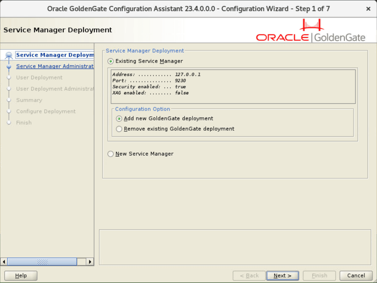

L'assistant de configuration OGGCA s'affiche. L'option Gestionnaire de services existant est présélectionnée dans l'écran Déploiement du gestionnaire de services.
Options permettant d'ajouter un déploiement à un gestionnaire de services existant
Pour ajouter un déploiement au gestionnaire de services existant, procédez comme suit :
  1. Dans la section Options de configuration, sélectionnez Ajouter un nouveau déploiement GoldenGate pour ajouter un déploiement au gestionnaire de services existant, puis cliquez sur Suivant.

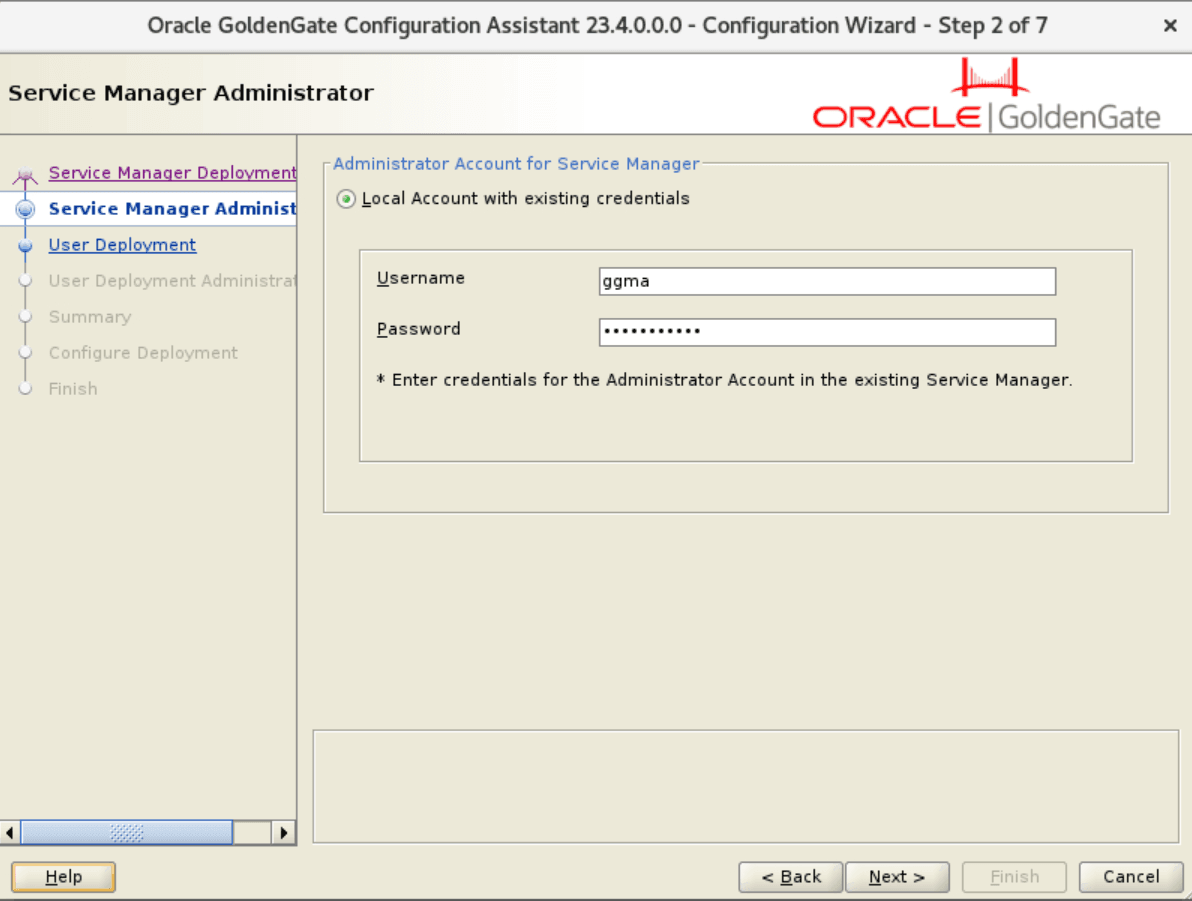

  2. Sur l'écran Compte administrateur du gestionnaire de services, indiquez les informations d'identification du gestionnaire de services pour le gestionnaire de services existant et cliquez sur Suivant, comme indiqué dans l'image suivante.
    Entrez les informations d'identification et de connexion de l'utilisateur pour le compte administrateur du gestionnaire de services existant.
