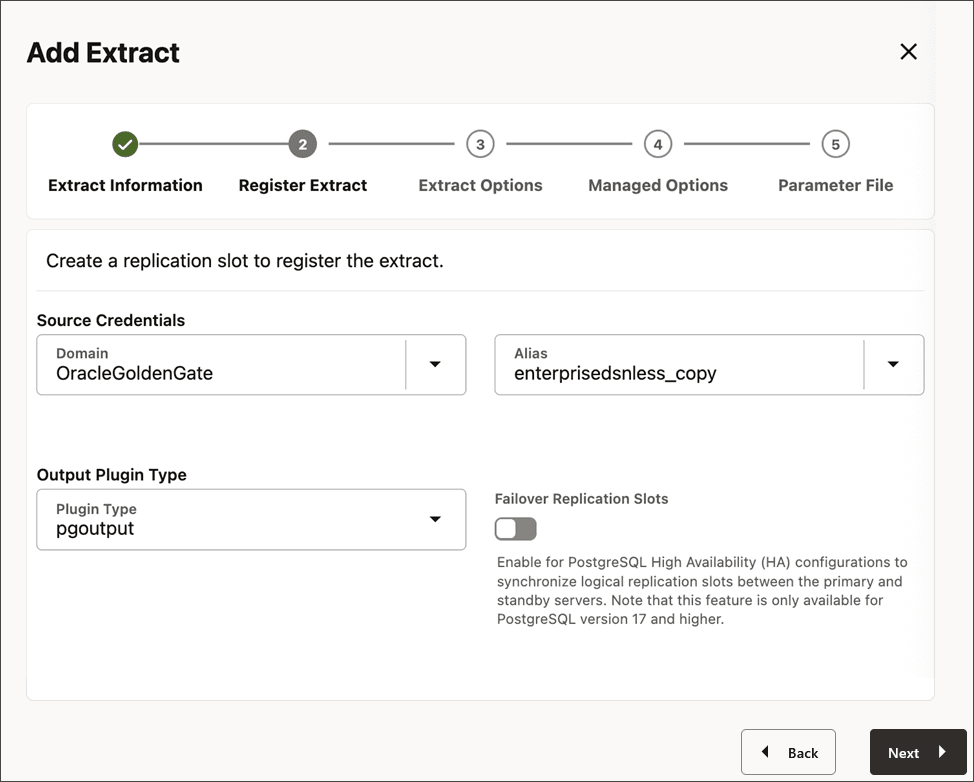

Activez la prise en charge des emplacements de basculement lors de l'enregistrement du processus Extract.
Utiliser l'interface Web d'Oracle GoldenGate
Lors de la création de l'extraction pour PostgreSQL, activez le commutateur de bascule Basculement des emplacements de réplication :
Utilisation de AdminClient
REGISTER EXTRACT *extract_name* FAILOVERSLOT;Utilisation de l'API REST
POST /services/v2/extracts/AT { "credentials": { "alias": "fail1" }, "registration": "default", "failoverSlot": true } -
