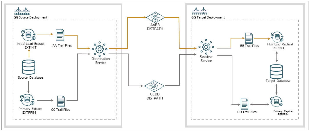

Charger des données dans un environnement hétérogène
Le processus Extract de chargement initial fonctionne en lisant les données directement à partir des tables source et en les écrivant dans une table EXTFILE. Il se connecte directement à la base de données et extrait les modifications. Comme le montre le schéma suivant, il existe deux phases lors d'une instanciation de charge initiale. L'extraction EXTINIT est l'extraction de chargement initial et l'extraction EXTPRM est l'extraction principale. Le processus EXTPRM est configuré mais n'est pas démarré pour la réplication continue. Une fois l'instanciation de la charge initiale terminée, le processus de réplication continue démarre à partir du moment où la charge initiale a été lancée.
Pour configurer cette extraction, vous aurez besoin d'une combinaison de processus de chargement initial et de capture des données de modification (CDC) basés sur des fichiers. Le processus d'instanciation utilisant le processus Extract de chargement initial comprend les tâches suivantes :
Ajouter et configurer une extraction de chargement initial : cette extraction permet de copier le contenu existant d'une ou de plusieurs tables de la source vers la base de données cible.
Configure Change Data Capture : Permet de copier les modifications transactionnelles de la source vers la base de données cible. Remarque : l'architecture de microservices ne prend pas en charge le chargement direct des données avec Oracle GoldenGate.
Le processus de chargement initial basé sur des fichiers est la méthode préférée pour effectuer la réplication de données dans MA. Ses principaux composants sont les suivants :
Extraction et réplication de chargement initial : réplique le contenu existant des tables de base de données.
Primary Extract and Replicat : Les processus Replicates modifient les données des tables de base de données.
Chemins de distribution : transfère les fichiers trace vers le système cible.
Avant de commencer, assurez-vous que l'alias d'informations d'identification de base de données (USERIDALIAS) est créé.

Etape 5 : création des chemins de distribution
Créez deux chemins de distribution (AABB et CCDD) pour copier les traces locales sur l'hôte distant à partir du client d'administration :

Si vous utilisez le protocole ogg au lieu de wss, vous devez utiliser l'option TARGETTYPE. Dans ce cas, la syntaxe serait la suivante :
ADD DISTPATH path-name SOURCE source-uri TARGET target-uri [ TARGETTYPE ( MANAGER | COLLECTOR | RECVSRVR ) ]
TARGETTYPE indique le type de cible si le chemin de distribution utilise le protocole hérité. Cet argument n'est valide que si le schéma d'URI cible est ogg.
