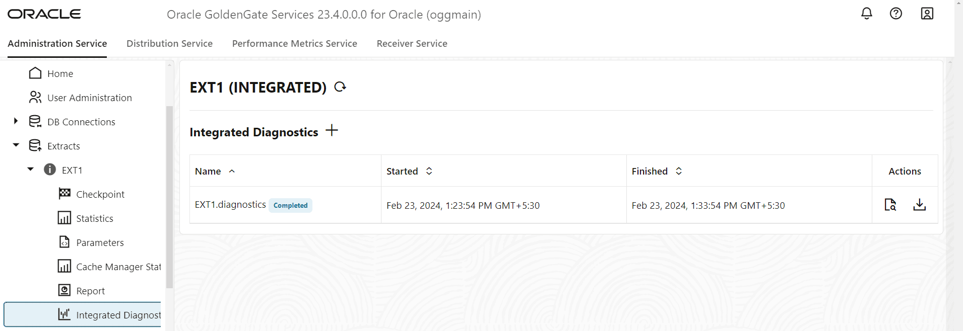

  4. Pour créer une requête, cliquez sur Soumettre. Cette requête sera exécutée pour la durée de collecte indiquée. Notez que l'interrogation affiche l'état Running jusqu'à ce que la durée de collecte soit terminée. Le statut passe à Terminé une fois la durée de collecte des données terminée, comme illustré dans l'image suivante.
    Requête de diagnostic intégré avec le statut "Terminé".

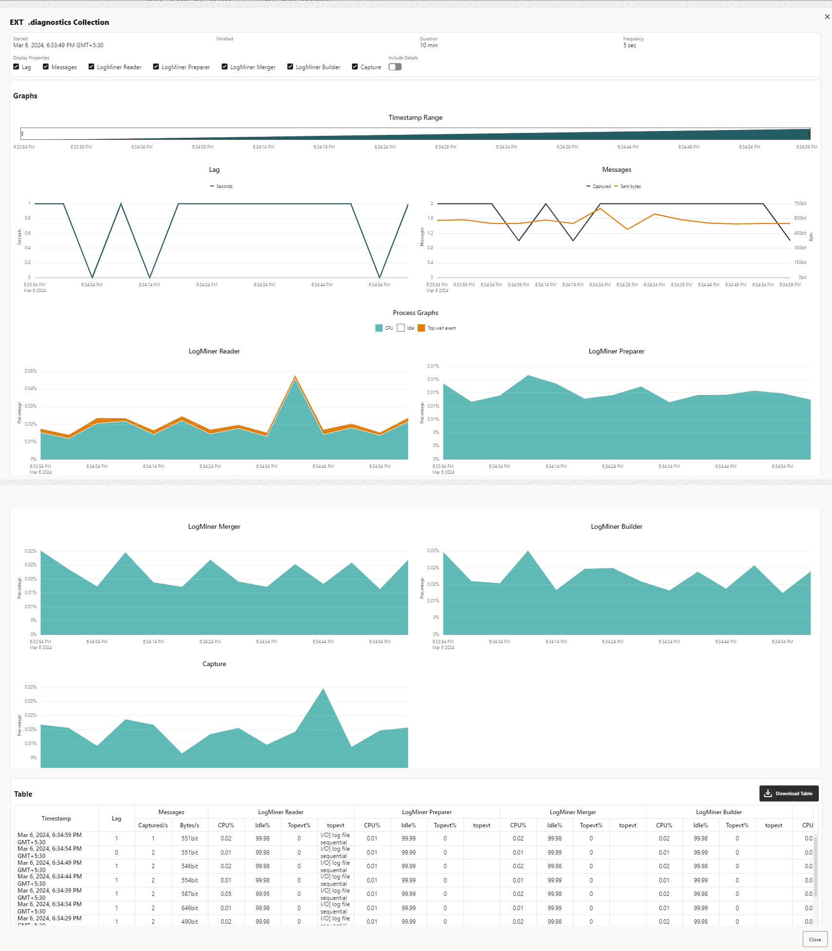

  5. Cliquez sur l'icône Détails pour visualiser les résultats détaillés de la requête. Une boîte de dialogue qui affiche les données de surveillance pour le processus sélectionné s'affiche.
    Statistiques détaillées affichées dans la collecte de diagnostics pour le processus d'extraction
    Comme le montre l'image, les informations sont représentées à l'aide de graphiques et d'un tableau. Vous pouvez également télécharger cette table en tant que fichier .csv.
    Les informations affichées incluent les valeurs de mesure (Propriétés d'affichage). Temps d'inactivité, événement d'attente principal, utilisation de l'UC, valeurs de lecture séquentielle du fichier d'E/S système pour les processus d'extraction et de réplication. Ces valeurs sont mesurées pour le décalage, les messages capturés/envoyés, le lecteur LogMiner, le préparateur LogMiner, la fusion LogMiner, le générateur LogMiner et le processus de capture ou de réplication.
