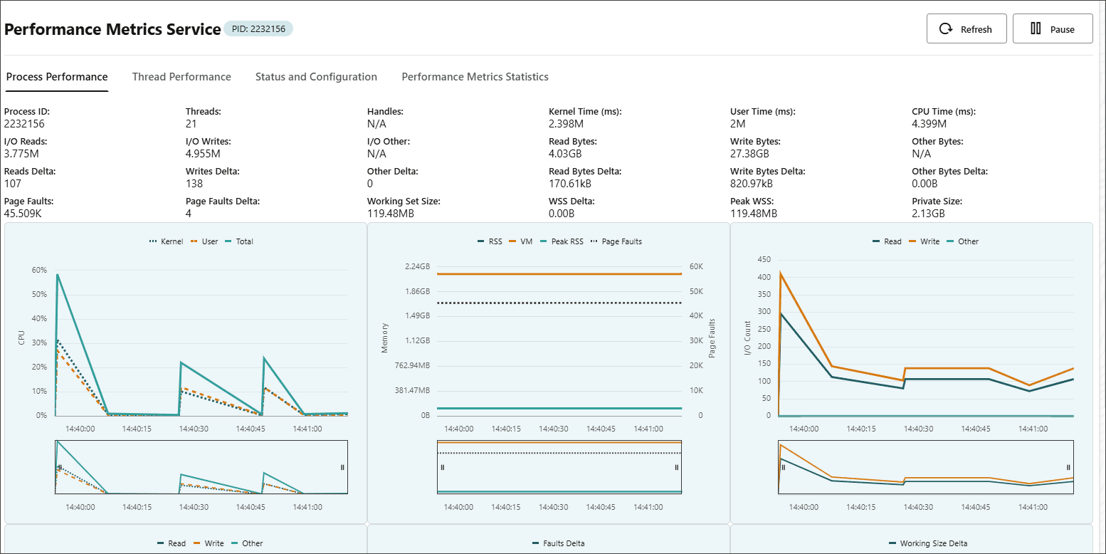

L'onglet Performances des processus affiche les détails relatifs aux processus, notamment l'ID de processus, le nombre de threads, le temps CPU, les lectures d'E/S, les écritures d'E/S et bien d'autres.

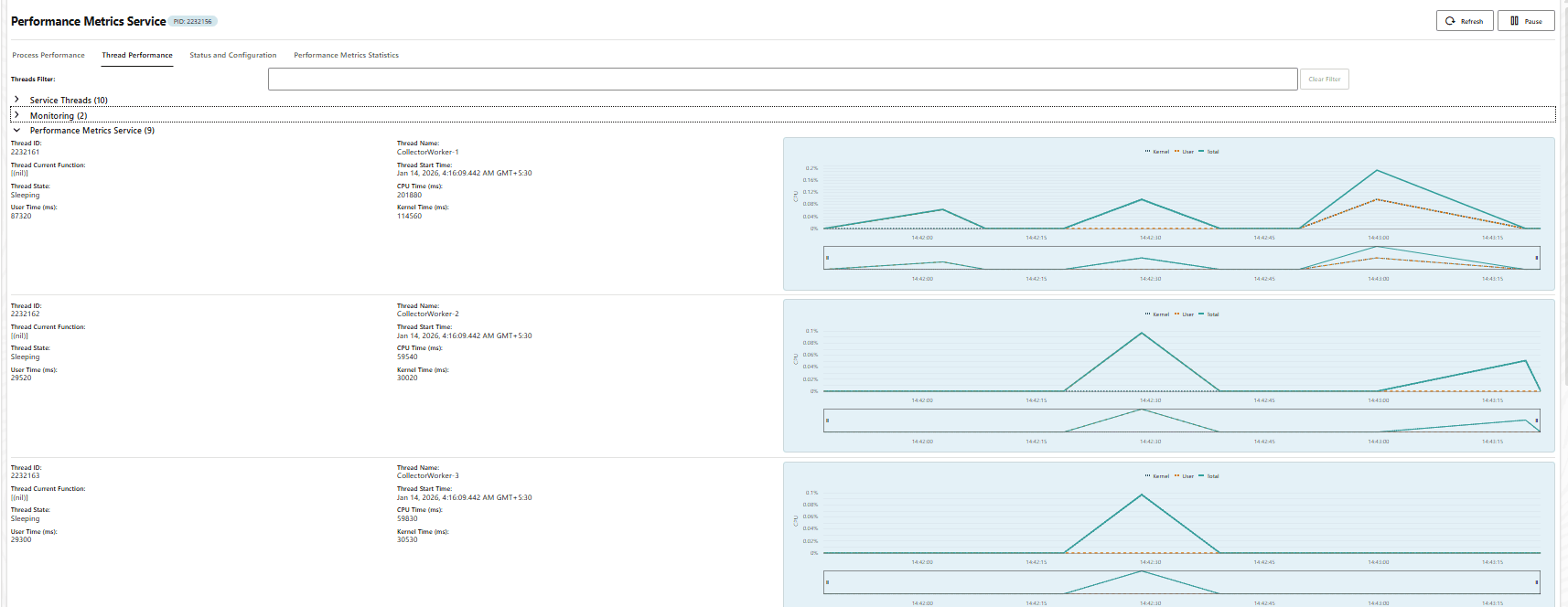

Données au niveau du thread de l'onglet Performances du thread au niveau du fil de service, au niveau de la surveillance pour afficher les threads surveillés et au niveau du thread de surveillance du service de mesures de performances.

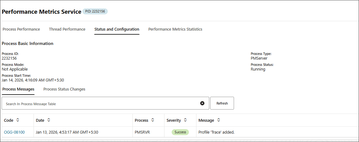

L'onglet Statut et configuration affiche les messages de processus et les modifications de statut de processus.

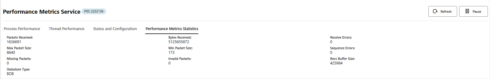

L'onglet Statistiques des mesures de performances affiche les données du service de mesures de performances, notamment les paquets reçus, les octets des données reçues, le type de base de données, etc.
