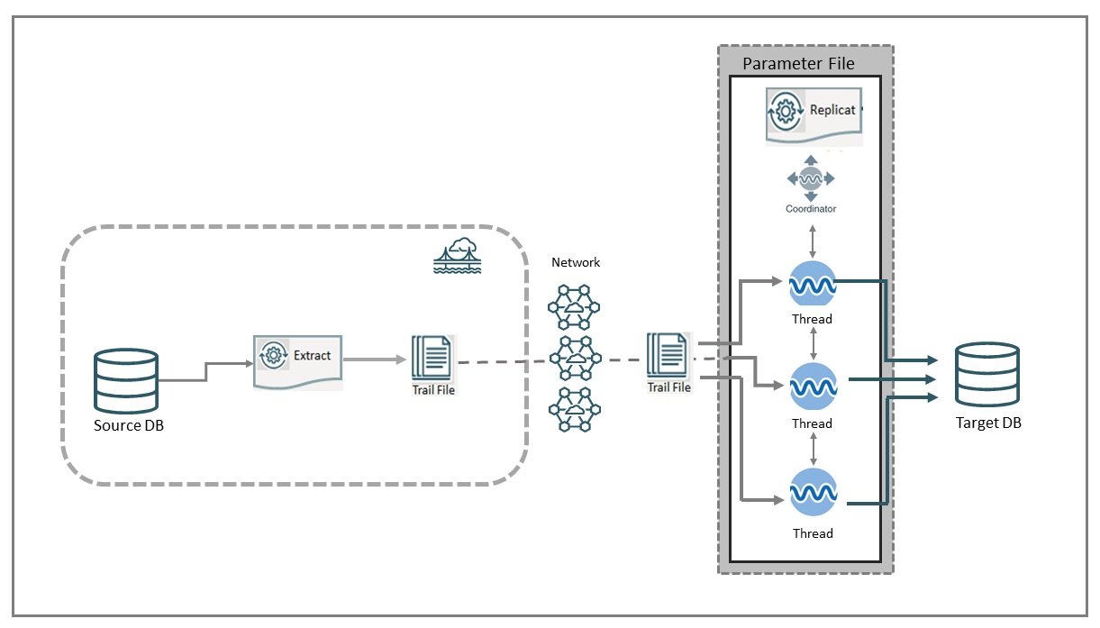

Cette figure illustre l'architecture du processus Replicat coordonné.
Comme indiqué dans cette figure, le processus Replicat coordonné comprend les deux processus suivants :
