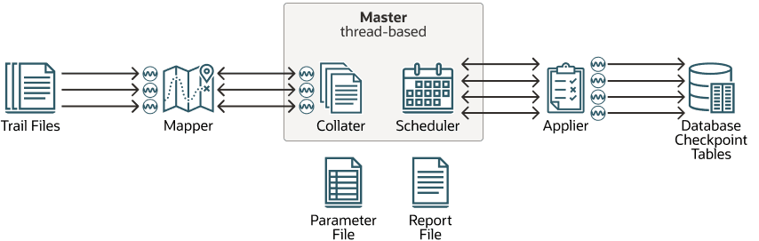

Architecture de réplication parallèle
Les processus de réplication parallèle exploitent la fonctionnalité de traitement d'application des modifications disponible dans Oracle AI Database en mode intégré. Dans une seule configuration de réplication, plusieurs processus enfant du serveur entrant, appelés serveurs d'application, appliquent des transactions en parallèle touten conservant l'atomicité de la transaction d'origine.
Le schéma d'architecture suivant illustre le flux des enregistrements de modification via les différents processus d'une réplication parallèle, des fichiers trace à la base de données cible, pour une réplication parallèle non intégrée.
La description du schéma d'architecture donnée ci-dessus est la suivante :
Les mappeurs lisent le fichier trace et mappent les enregistrements, transmettent les enregistrements mappés au maître. Les lots sont envoyés aux applicateurs où ils sont appliqués à la base de données cible.
Le processus maître se compose de deux threads distincts, Collater et Scheduler. Le Collater est responsable de la gestion et de la communication avec les Mappeurs, ainsi que de la réception des transactions mappées et de leur réorganisation en un seul flux dans l'ordre. Le planificateur est responsable de la gestion et de la communication avec les fournisseurs, ainsi que de la lecture des transactions à partir du programme de collage, de leur mise en lot et de leur planification auprès des fournisseurs.
Le contrôleur du planificateur communique avec le planificateur pour collecter toutes les informations nécessaires (par exemple, la position actuelle du filigrane bas). Le contrôleur du planificateur est requis pour le mode de base de données Conteneur pour Oracle AI Database car il est responsable de l'agrégation des informations relatives aux différentes bases de données pluggables cible et de la génération d'une image unifiée. Le contrôleur Scheduler est créé pour simplifier et uniformiser l'implémentation, même lorsqu'il n'est pas en mode CDB. Chaque processus lit le fichier de paramètres et partage un seul fichier de point de reprise.
