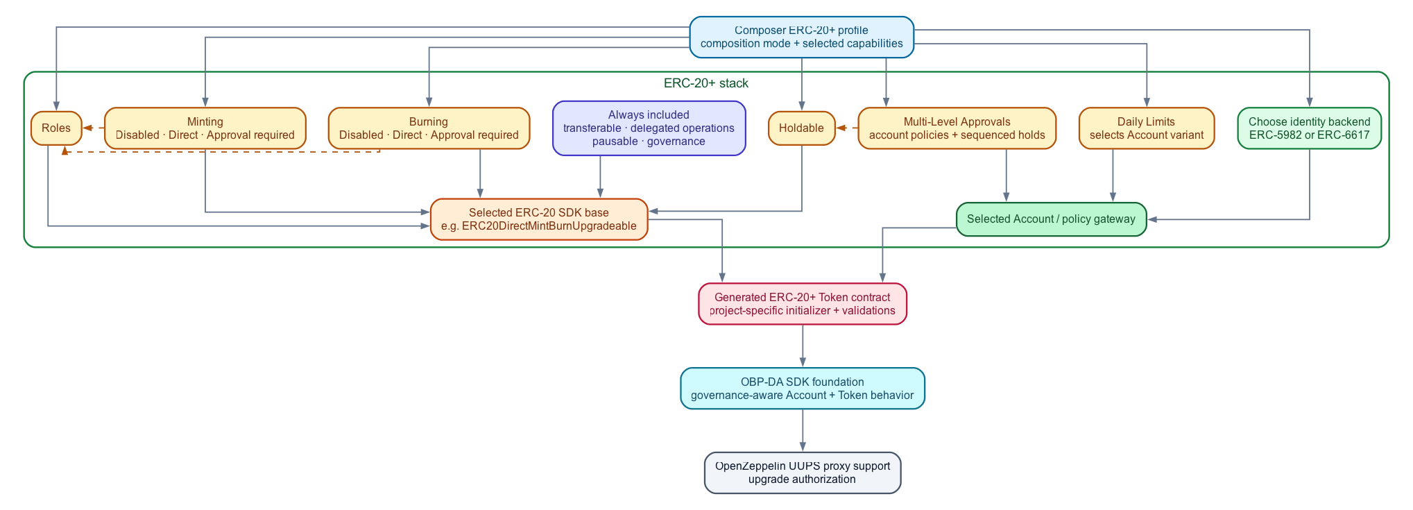

Le diagramme suivant illustre les capacités des implémentations standard étendues de jetons ERC-20.
Diagramme architectural de la norme ERC-20+

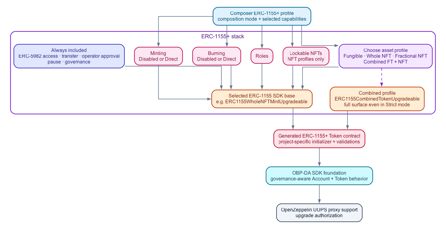

Le diagramme suivant illustre les capacités des implémentations standard étendues de jetons ERC-1155.
Diagramme architectural de la norme ERC-1155+

La couche de tokenisation Solidity utilise un modèle de composition de contrat. Vous sélectionnez une base de jetons pouvant être mise à niveau, ajoutez les modules de comportement requis par le cycle de vie de la ressource, puis associez le jeton à un compte et un module de contrôle d'accès appropriés. Ce modèle prend en charge des fonctionnalités telles que la frappe, la gravure, les blocages et les approbations sans que chaque jeton soit nécessaire pour exposer chaque opération. Vous pouvez utiliser la composition stricte ou la composition mixte/compatibilité.
Une composition stricte est appropriée lorsque les opérations de jeton prises en charge sont connues au moment de la conception. Les développeurs héritent d'un contrat de base étroit qui ne prend en charge que des capacités spécifiques. Seules les opérations sélectionnées sont incluses dans le contrat ABI. Au cours de l'initialisation, la configuration du jeton est validée par rapport au profil de capacité sélectionné, de sorte que les comportements incompatibles ou les modes de frappe et de gravure sont rejetés.
La composition de mélange / compatibilité est appropriée lorsque la flexibilité d'exécution et un ensemble plus large et réutilisable d'opérations de jeton sont plus importants. Les développeurs héritent d'un contrat de base plus complet, avec des indicateurs de comportement d'exécution déterminant quelles stratégies facultatives sont actives. L'ABI complet reste disponible, tandis que les opérations propres au comportement appliquent la configuration activée lorsqu'elles sont appelées.
Choisissez la composition la plus étroite qui répond aux exigences de votre produit, puis combinez-la avec le module de compte de contrôle d'accès requis et la logique métier propre au produit. La composition stricte produit un ABI plus petit et plus intentionnel et empêche les opérations non supportées d'être exposées. La composition mixte/compatibilité fournit une base plus large pour les applications dont le comportement doit être configuré lors de l'exécution.
