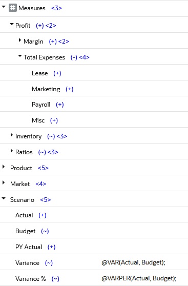

Supposons que vous ayez apporté les modifications suivantes à Sample Basic, comme indiqué dans l'outline illustrée ci-dessous :
  • Ajout d'un enfant, Lease, sous Total Expenses dans la dimension Measures
  • Ajout d'un enfant, PY Actual, à la dimension Scenario.
Figure 24-3 Mesures modifiées et dimensions de scénario
Exemple de section d'outline Basic, avec les dimensions Mesures et Scénario modifiées.
