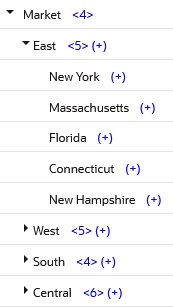

Par exemple, l'image ci-dessous montre les relations entre les membres de la dimension Market dans la base de données Sample.Basic. Les valeurs de New York, Massachusetts, Florida, Connecticut et New Hampshire sont ajoutées pour calculer la valeur de East. Les valeurs Est, Ouest, Sud et Centre sont ajoutées pour calculer la valeur totale du marché.
Figure 16-1 Relation entre les membres de la dimension Marché
La hiérarchie de la dimension Marché illustre comment les villes de l'est des Etats-Unis se regroupent dans la région Est, et toutes les régions (Est, Ouest, Sud et Centre) se regroupent dans Market.
La raison pour laquelle les membres enfant de Market sont ajoutés pour obtenir les valeurs parent est que leurs opérateurs de consolidation de membre sont définis sur (+).
