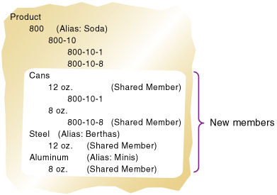

L'objectif de cet exemple de construction de dimension est de créer une hiérarchie qui permet une analyse non seulement par type de conditionnement (boîtes), mais également par matériau d'emballage (comparaison des ventes de boîtes en aluminium et de boîtes en acier). La hiérarchie prévue est illustrée ci-dessous :
Figure 14-20 Exemple de plan : remontées multiples à différents niveaux
Cette image présente les nouveaux membres partagés à différents niveaux de la dimension Product.

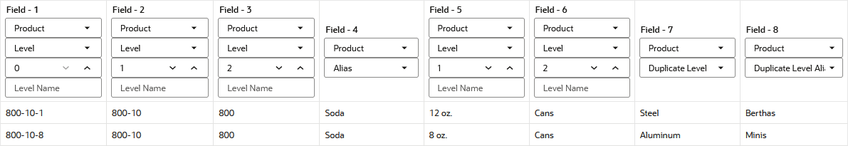

La règle de construction de dimension suivante, qui utilise la méthode de construction des références de niveau, crée la hiérarchie dans l'exemple.
Figure 14-21 Exemple de règle : regroupements multiples à l'aide de références de niveau
Règle de construction de dimension pour la création de plusieurs regroupements à l'aide de la méthode de construction des références de niveau.
