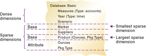

Optimiser les performances de calcul
Pour optimiser les performances des calculs, classez les dimensions dispersées dans l'outline en fonction de leur nombre de membres, en commençant par la dimension qui en contient le moins.
L'outline illustrée ci-dessous est conçue pour optimiser les performances de calcul :
  • La plus petite dimension standard qui est dispersée, Market, est la première des dimensions dispersées dans l'outline.
  • La dimension standard la plus grande, qui est dispersée, Product, est immédiatement au-dessus de la première dimension d'attribut. Si l'outline ne contient pas de dimensions d'attribut, la dimension Product se trouve à la fin de l'outline.
Figure 1-6 Conception d'un plan pour des temps de calcul optimisés
Cette image illustre une outline conçue pour optimiser les performances de calcul, comme décrit dans le texte qui précède l'image.
