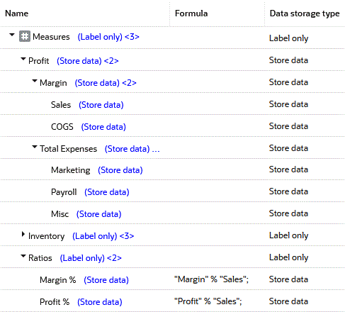

Comme indiqué dans la hiérarchie ci-dessous, supposons qu'aucun membre ne soit marqué comme Calcul dynamique et que le membre Bénéfice par once (sous Ratios dans la dimension Mesures) ne soit pas inclus dans le calcul.
Figure 24-4 Dimension Mesures
Dimension Mesures similaire à celle de Sample Basic, mais sans profit par once et sans calcul dynamique.
