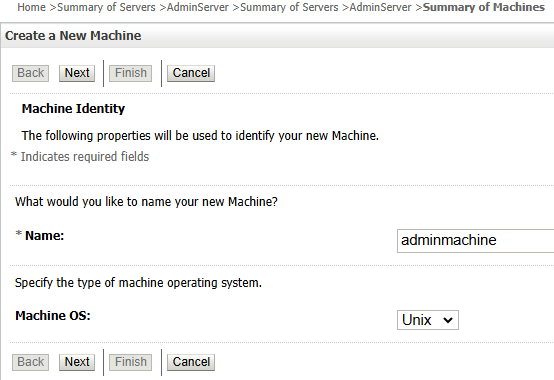

  13. Cliquez sur Verrouiller et modifier, puis sur Nouveau pour ajouter un nouvel ordinateur nommé adminmachine. Définissez le système d'exploitation de l'ordinateur sur Unix et cliquez sur Next.
    Section Identité de l'ordinateur du workflow Créer un nouvel ordinateur dans la console WebLogic

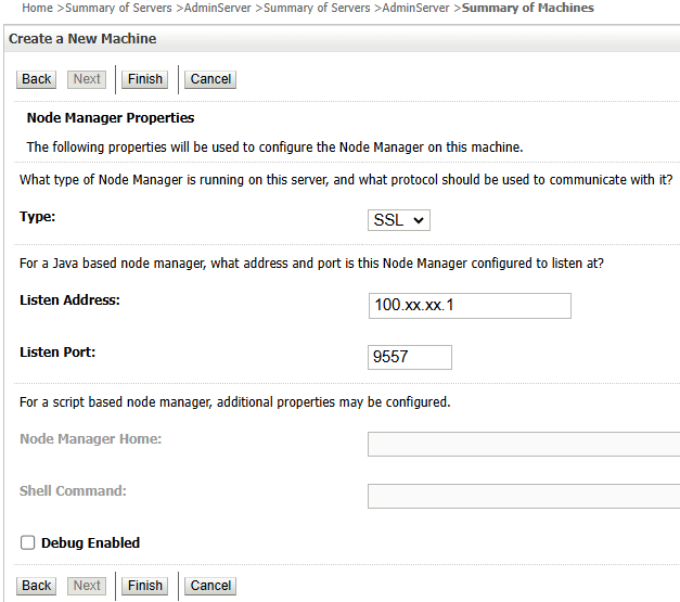

  14. Définissez le type de gestionnaire de noeuds sur SSL, définissez l'adresse d'écoute sur l'adresse IP virtuelle (VIP) et le port sur 9557. Cliquez sur Terminer.
    Section Propriétés du gestionnaire de noeuds du workflow Créer une machine dans la console WebLogic
