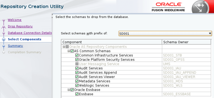

  6. Sur la page Sélectionner des composants, veillez à sélectionner le préfixe de schéma correct pour les schémas à supprimer.
    Utilitaire de création de référentiel, page Sélectionner des composants. Les schémas RCU Essbase avec le préfixe SD001 sont sélectionnés pour être supprimés.
    Cliquez sur Suivant, puis sur OK pour confirmer.
