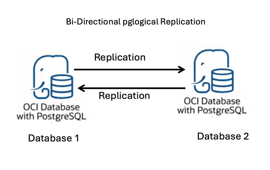

Réplication bidirectionnelle
La réplication bidirectionnelle (BDR) avec pglogical signifie que deux systèmes de base de données OCI PostgreSQL ou plus publient et s'abonnent aux modifications de l'autre. En d'autres termes, chaque système de base de données OCI PostgreSQL peut lire et écrire, et toutes les modifications sont répliquées dans les deux sens. Par conséquent, toutes les modifications effectuées sur l'un des systèmes de base de données OCI PostgreSQL seront mises en miroir et implémentées sur les deux.
La réplication bidirectionnelle est généralement recommandée lorsque vous avez besoin d'une architecture de base de données régionale ou globale qui offre un accès en lecture et en écriture à faible latence aux utilisateurs situés à plusieurs emplacements. En co-localisant des instances de lecture/écriture près des utilisateurs de chaque région, les modifications peuvent être apportées localement, puis répliquées vers d'autres régions. Les données sont ainsi synchronisées sur tous les noeuds.
Dans la pratique, la plupart des cas d'utilisation exigent qu'un petit sous-ensemble de tables soit accessible en écriture à partir de plusieurs régions, tandis que la majorité de la base de données peut rester en lecture seule ou gérée de manière centralisée via la réplication unidirectionnelle.
Cependant, la réplication bidirectionnelle introduit de la complexité. Le maintien de la cohérence des données et la gestion de la topologie de réplication peuvent devenir difficiles à mesure que le système se développe.
Si les principaux objectifs de votre application sont l'évolutivité de la lecture et la résilience face aux pannes régionales, une approche plus simple et plus robuste consiste à déployer une base de données OCI haute disponibilité pour une instance PostgreSQL avec plusieurs répliques de lecture, dans la même région ou entre les régions.
Comment fonctionne le travail pglogique bidirectionnel
Dans pglogical, vous pouvez configurer des abonnements multiples et des publications comme suit :
Database System 1 publie les modifications → Abonnements Database System 2
Database System 2 publie les modifications → Abonnements Database System 1
Chaque noeud :
Envoie ses modifications à l'autre
Applique les modifications de l'autre
gère les conflicts potentiels à l'aide des paramètres de résolution des conflits de pglogical
