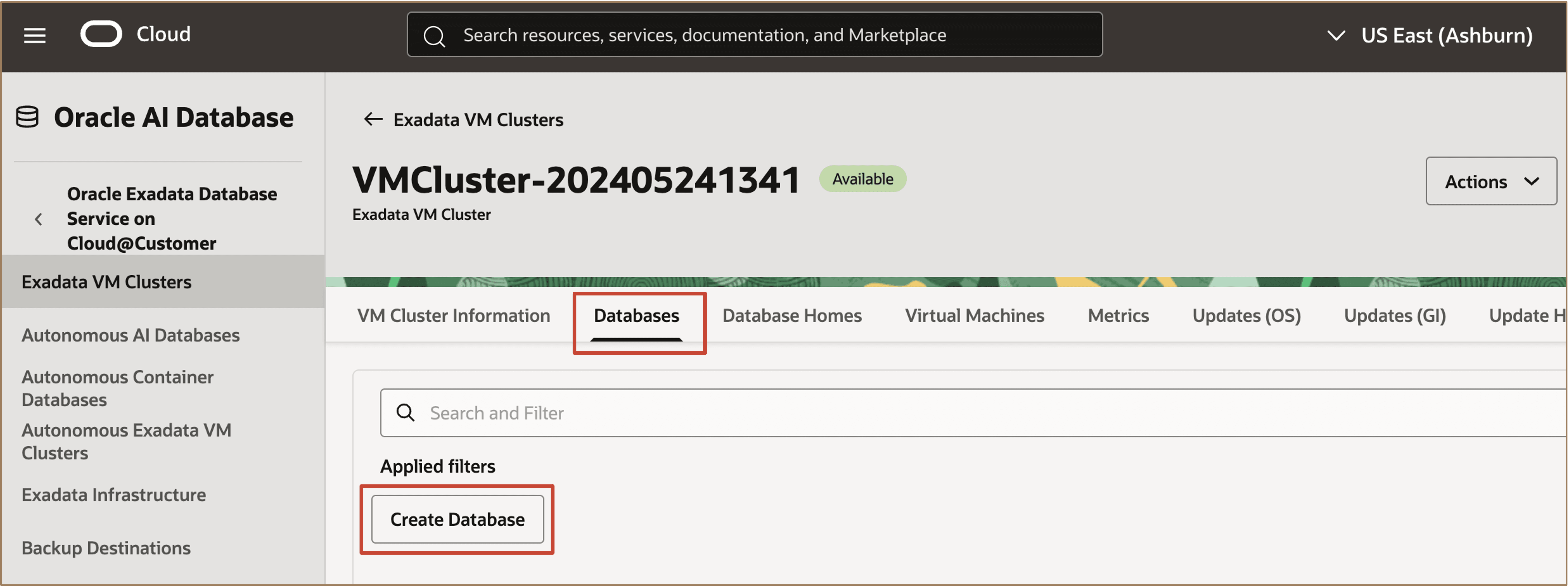

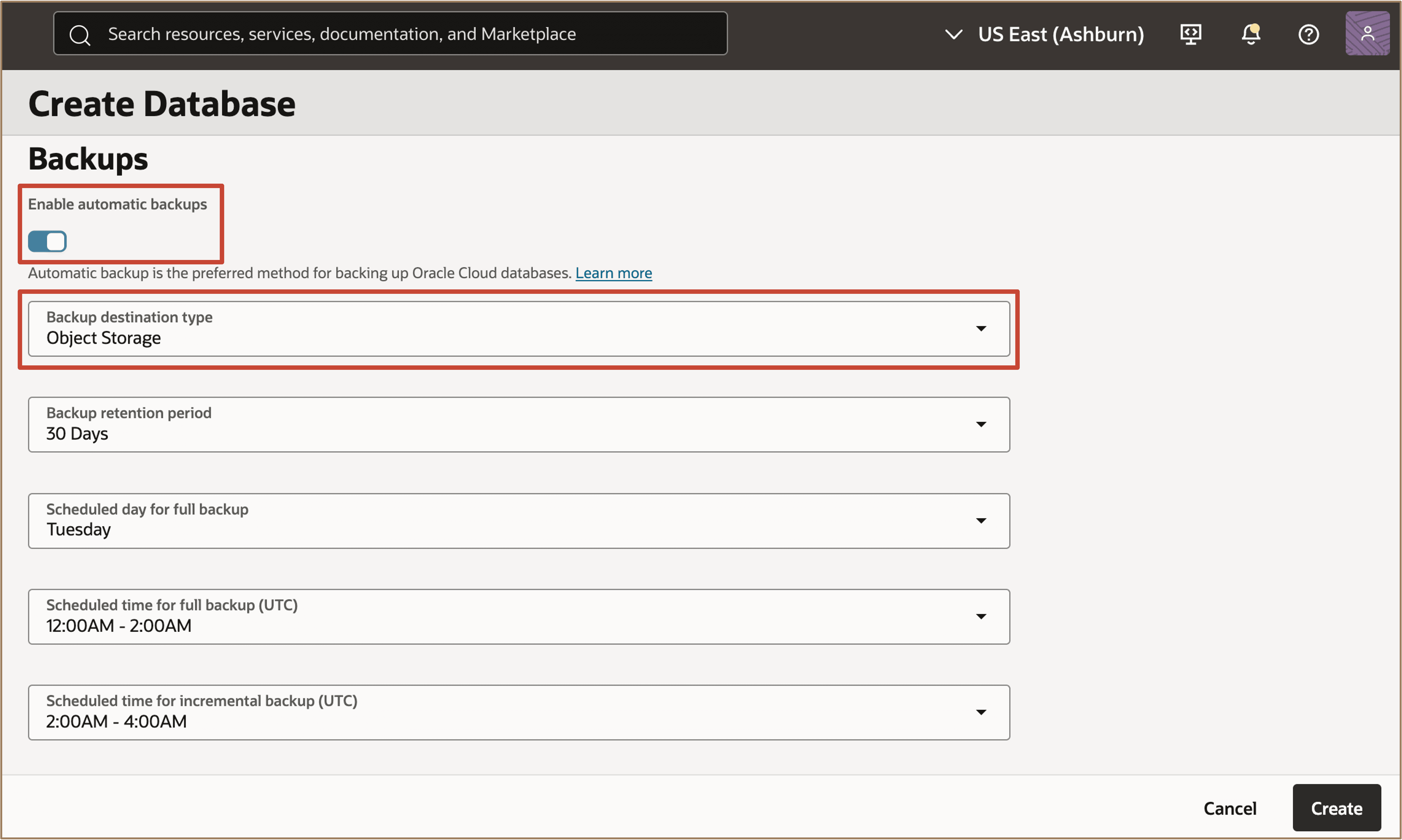

Sur la page Clusters de machines virtuelles Exadata, accédez à l'onglet Bases de données. Dans l'onglet Bases de données, cliquez sur Créer une base de données pour créer une base de données.

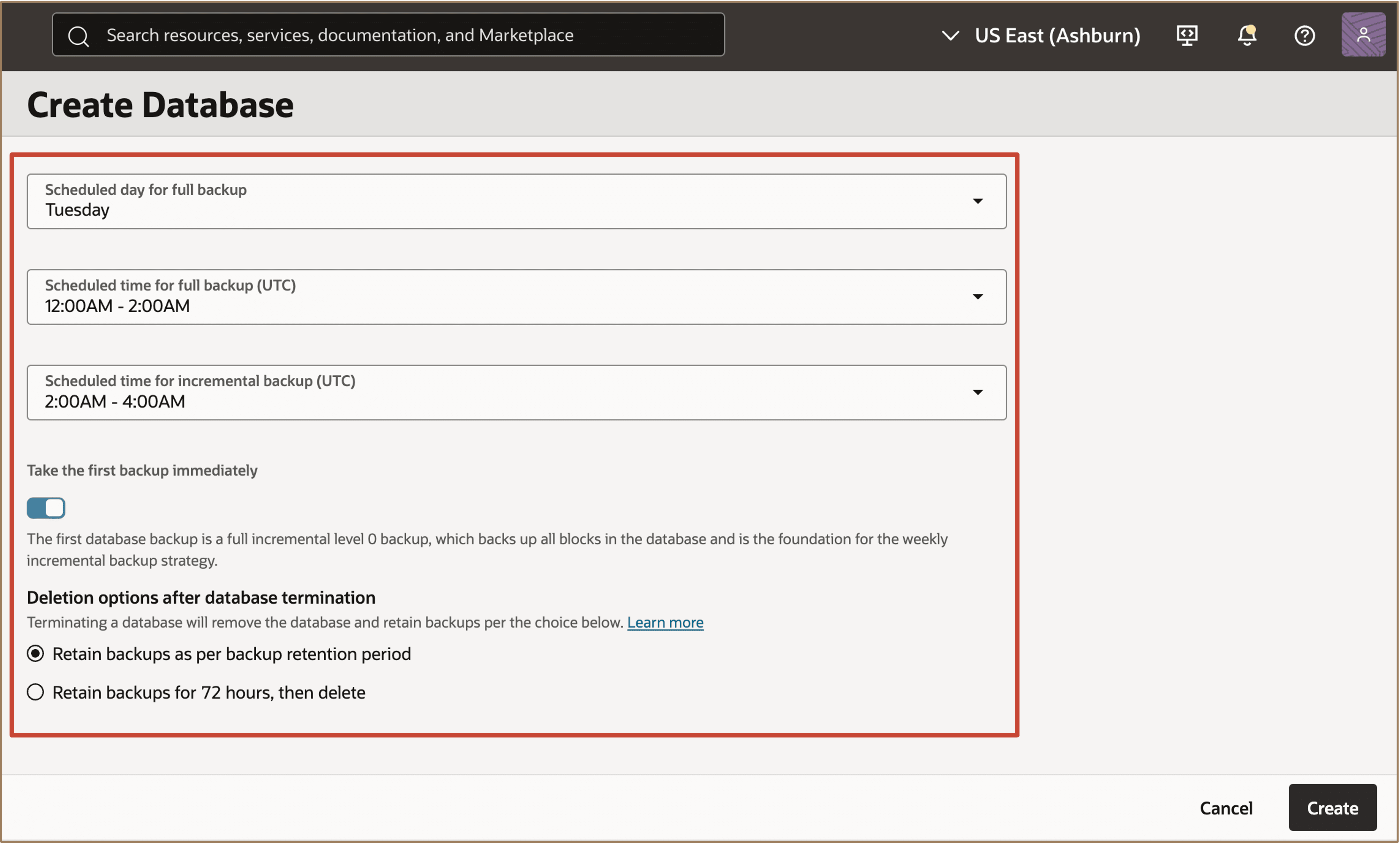

Sur la page Créer une base de données, sous le workflow Sauvegardes, sélectionnez Activer les sauvegardes automatiques.
- Choisissez le type de destination de sauvegarde entre Recovery Appliance, Object Storage et Network File System (NFS).
- Indiquer la programmation de sauvegarde. Planifiez également la première sauvegarde pour qu'elle soit effectuée immédiatement ou ultérieurement.

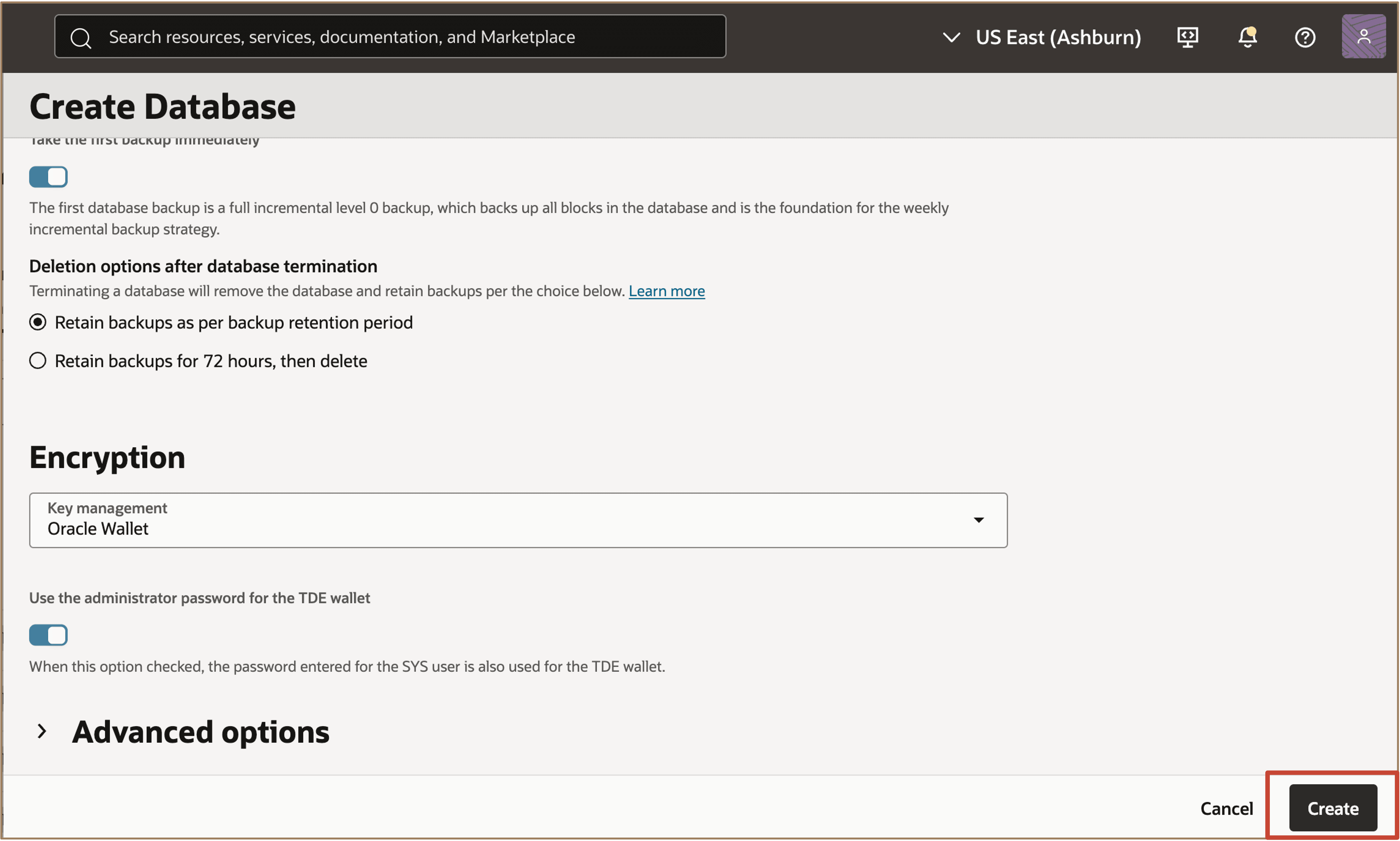

- Choisissez l'option de conservation des sauvegardes avant de mettre fin à la base de données associée.
description de l'illustration config-backup-sched.png,
Continuez le processus de création de base de données standard, entrez les détails requis, puis cliquez sur Créer.

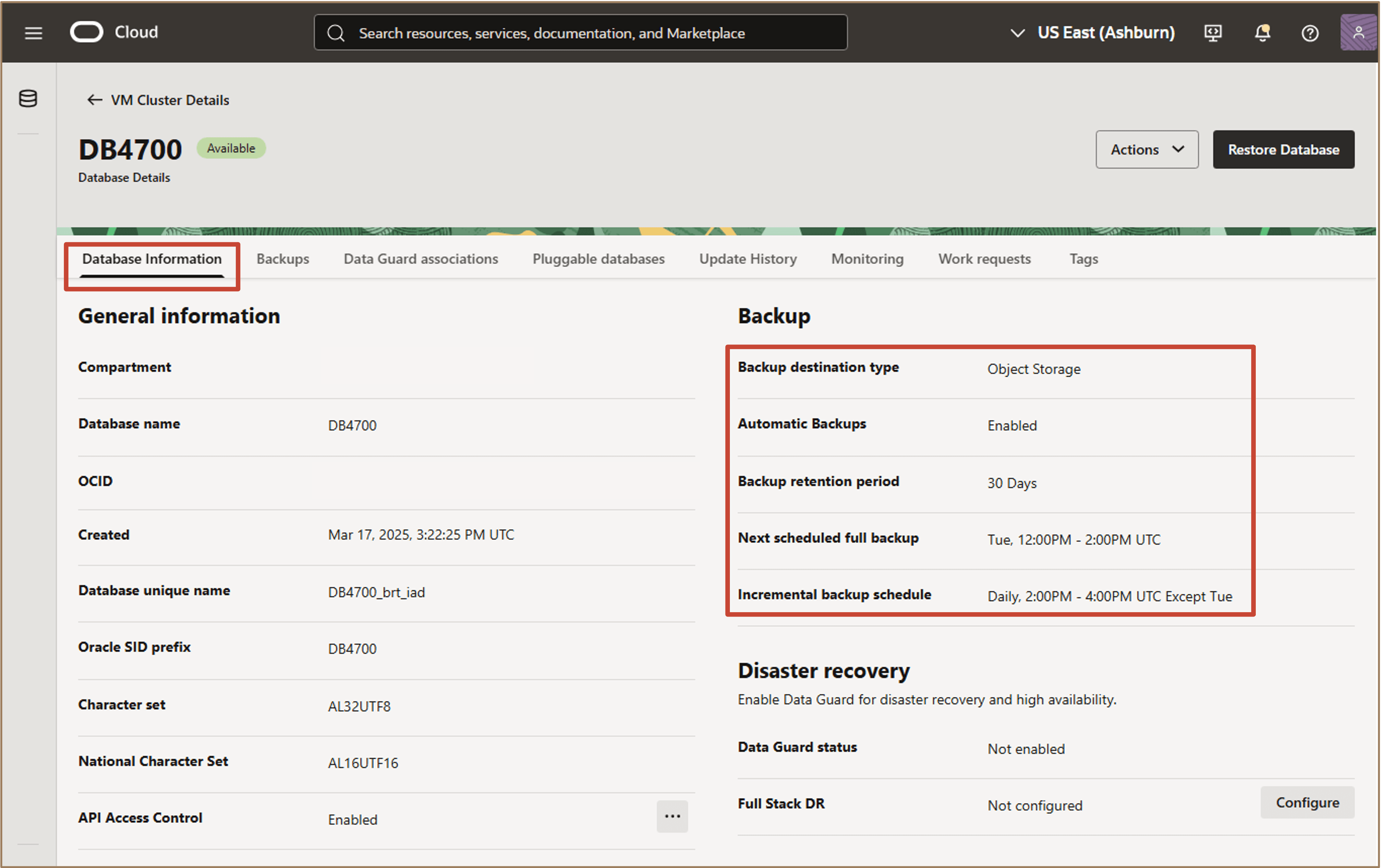

Une fois les sauvegardes automatiques programmées, accédez à la page de détails de la base de données pour afficher les informations de programmation de sauvegarde.
description de l'illustration view-backup-sched-details.png,

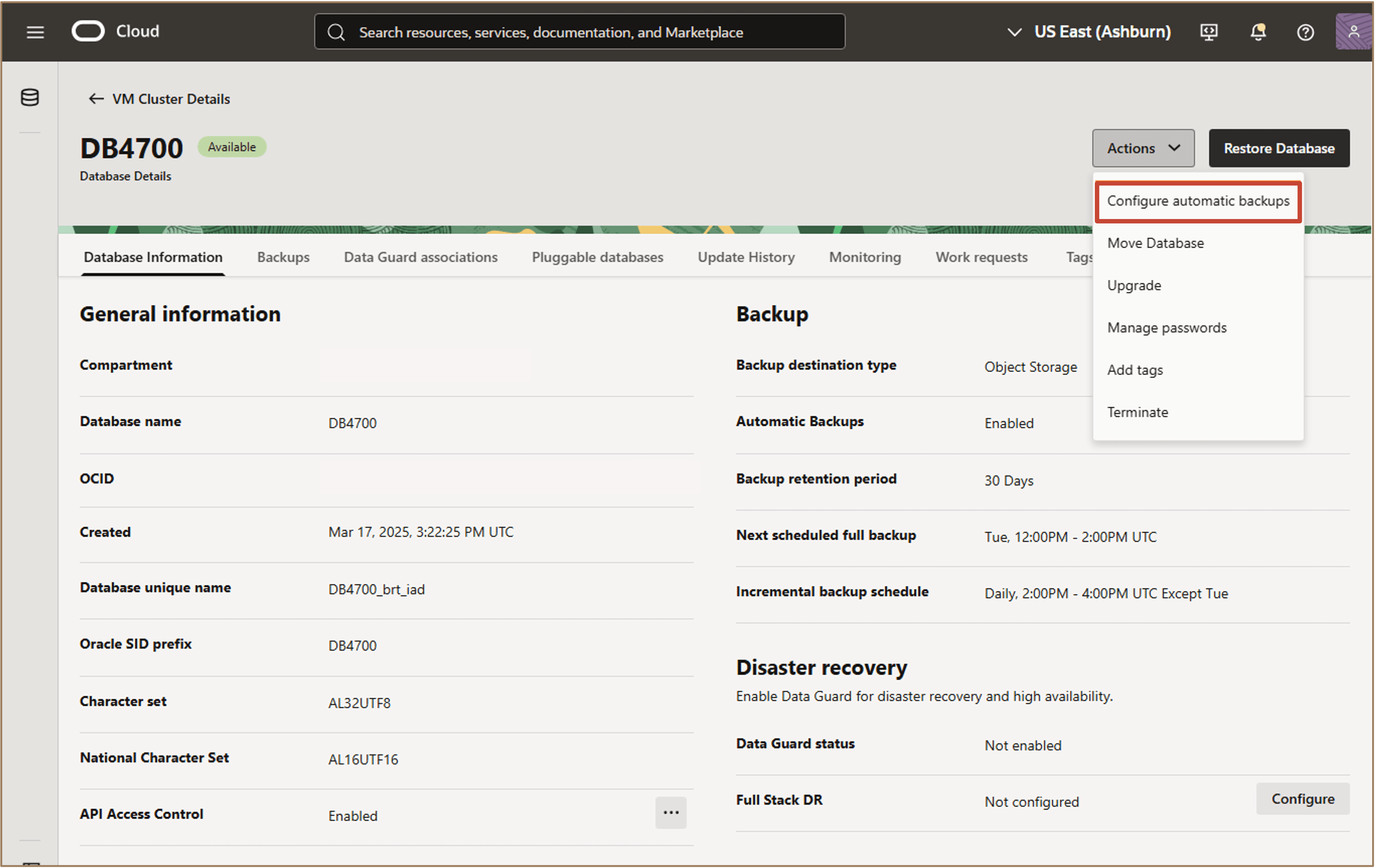

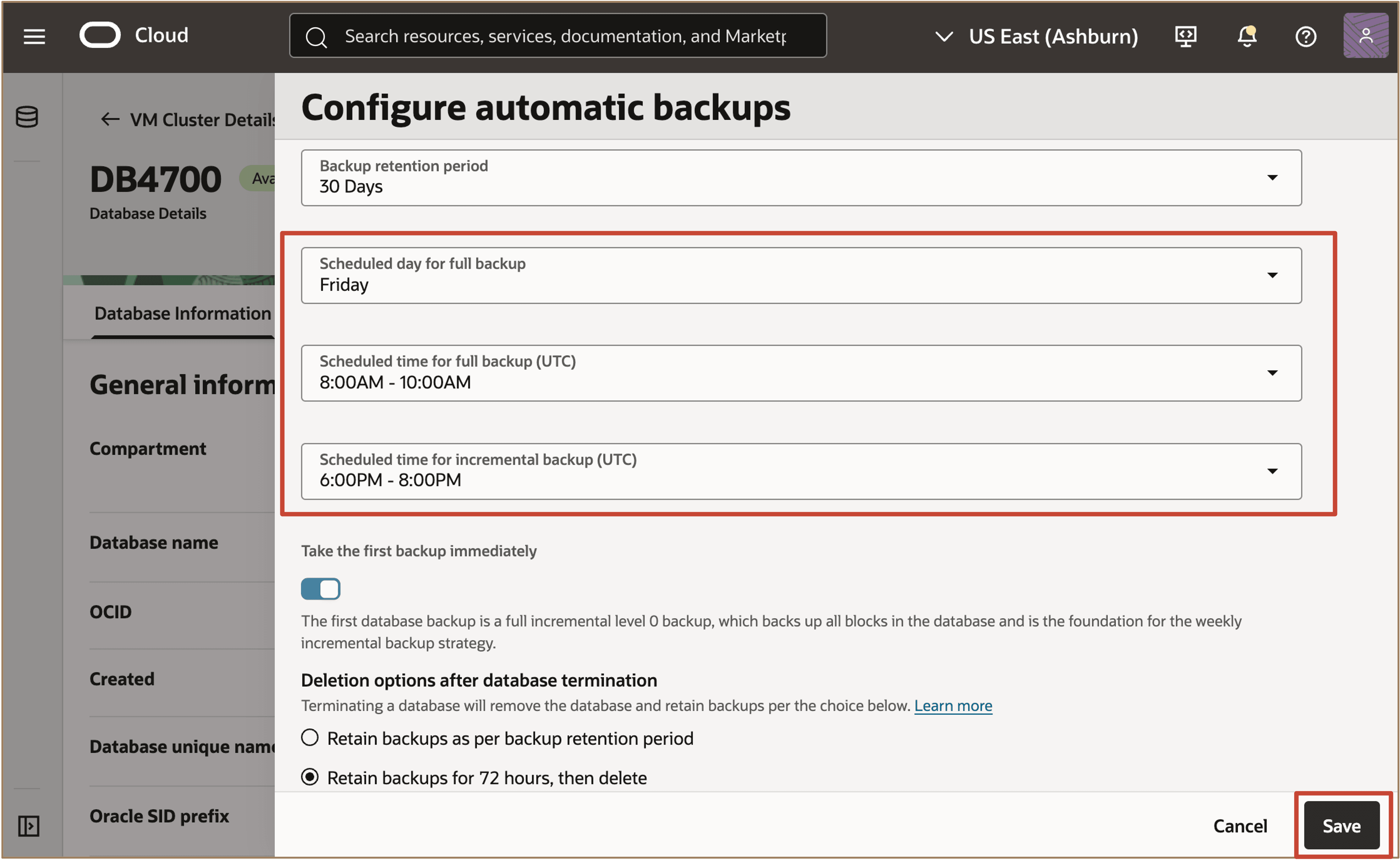

Sur la page Détails de la base de données, ouvrez le menu Actions et sélectionnez Configurer les sauvegardes automatiques.

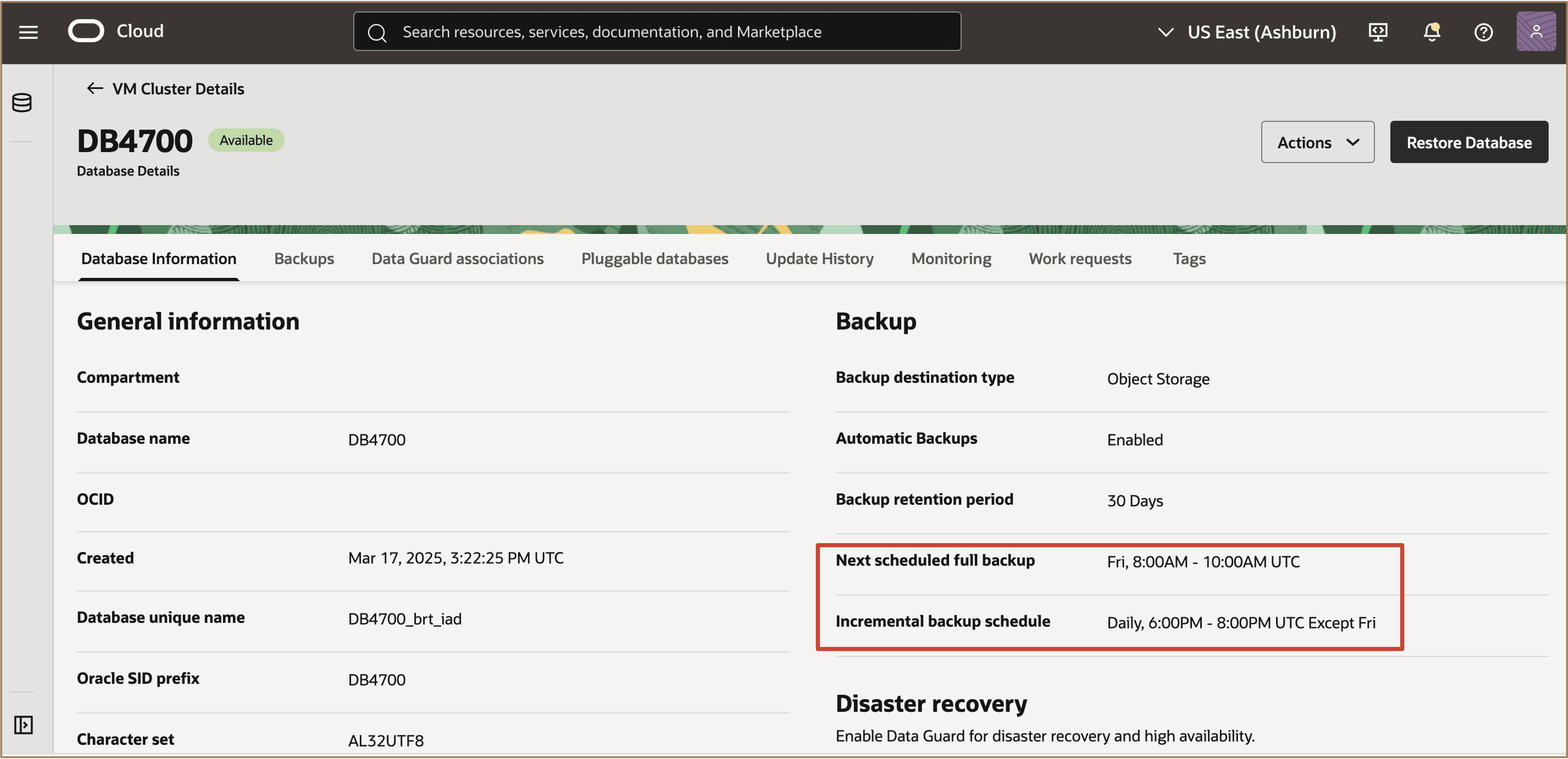

Modifiez la programmation de sauvegarde existante et cliquez sur Enregistrer.
La nouvelle programmation s'appliquera à toutes les sauvegardes futures.
