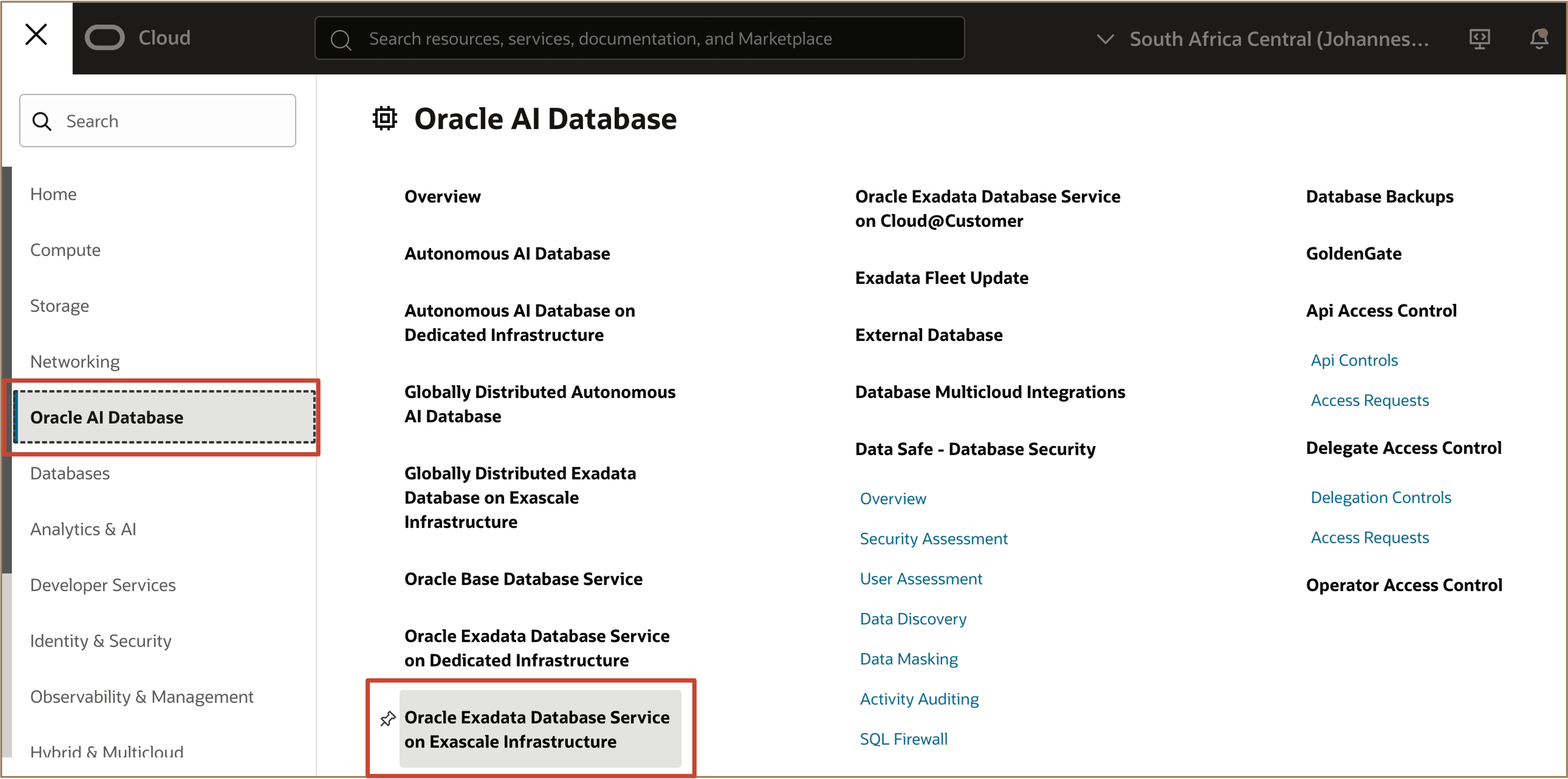

Connectez-vous à la console OCI. Accédez à Oracle AI Database et sélectionnez Oracle Exadata Database Service on Exascale Infrastructure.

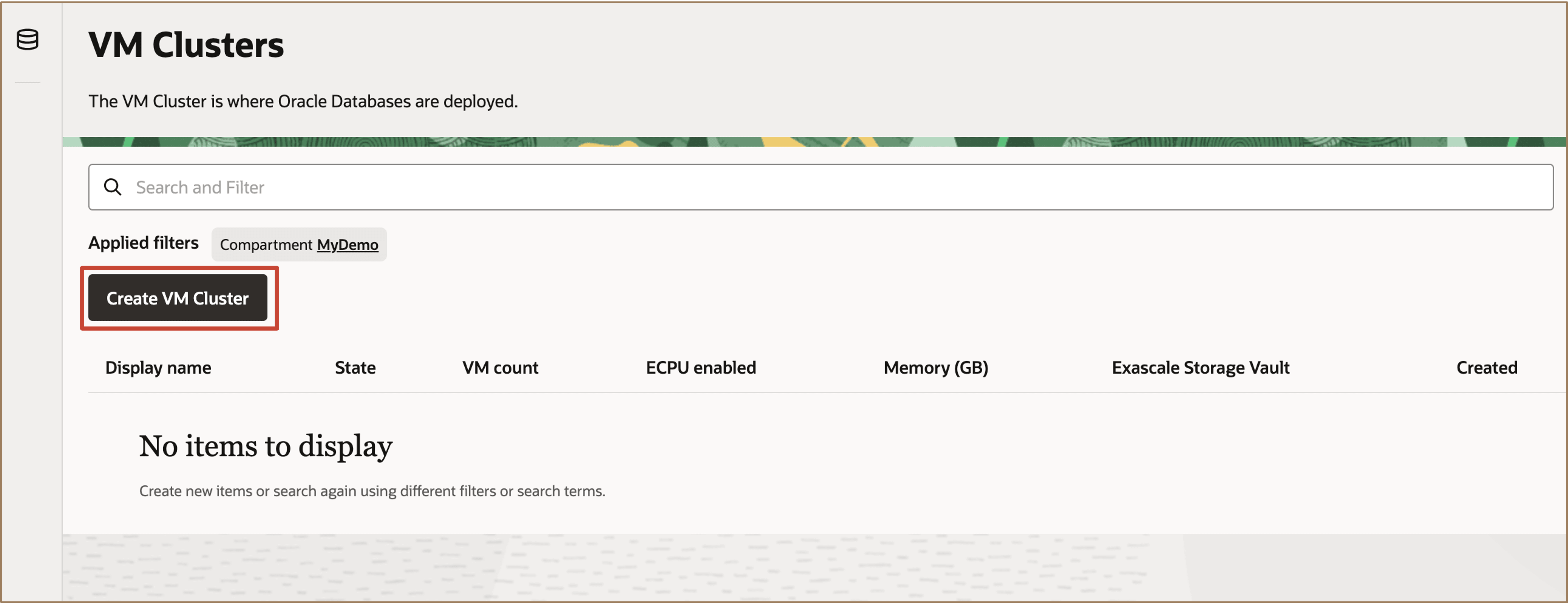

Cliquez sur Créer un cluster de machines virtuelles pour provisionner un service de base de données Exadata sur un cluster de machines virtuelles d'infrastructure Exascale.

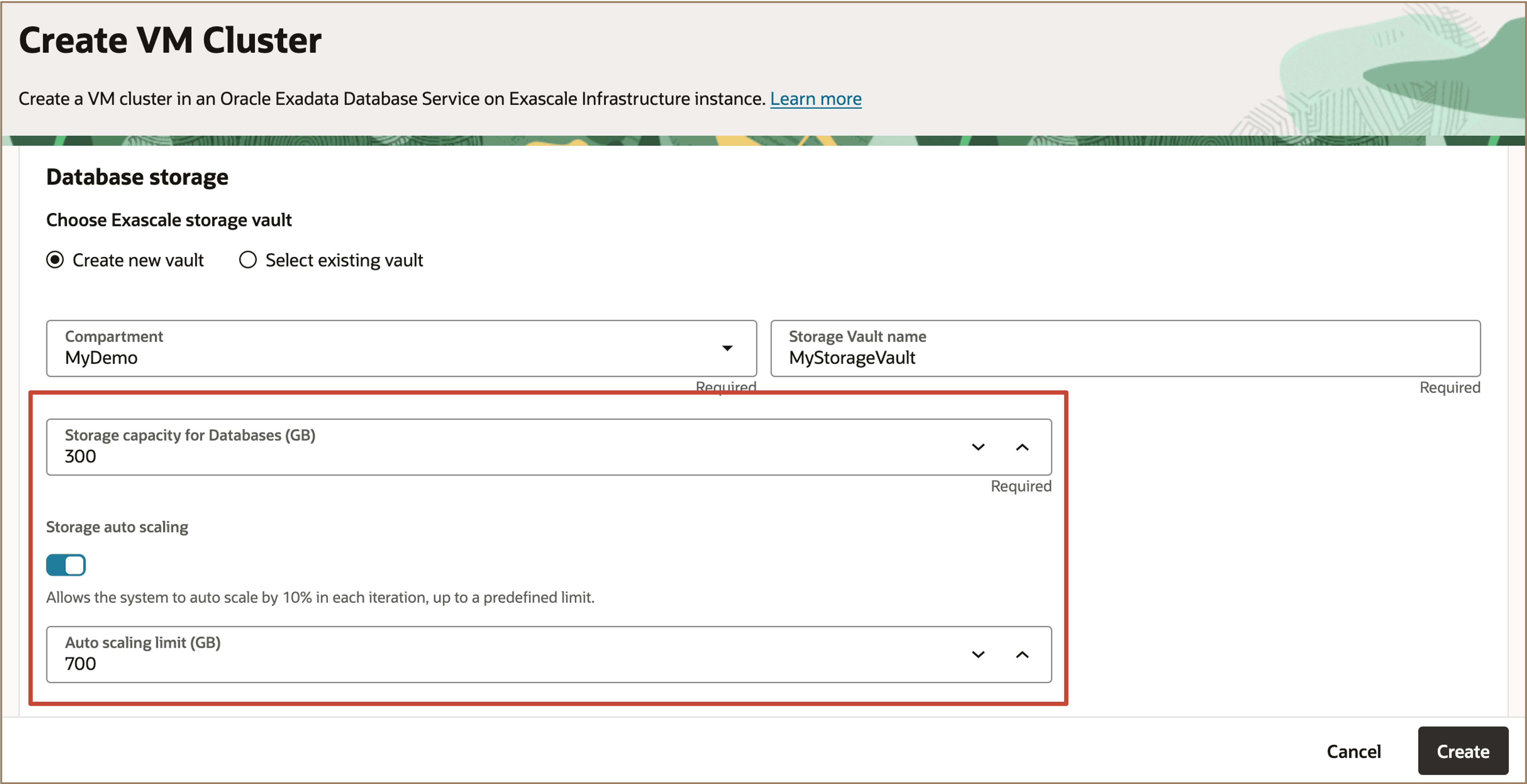

Dans la section Stockage de base de données, sélectionnez l'option Créer un coffre. Pour le redimensionnement automatique du stockage, assurez-vous que le commutateur est activé. Par défaut, le redimensionnement automatique du stockage est activé.
Indiquez la limite de redimensionnement automatique en Go souhaitée.
Remarque : les utilisateurs doivent définir une limite de redimensionnement automatique. Par défaut, la limite de redimensionnement automatique est définie sur 10 % au-dessus de la taille de coffre de stockage allouée.
Lorsque le redimensionnement automatique est activé, si le système détecte que l'espace libre du coffre est inférieur ou égal à 5 % de la capacité de stockage allouée, il augmente automatiquement la capacité du coffre par incréments de 10 % (du stockage alloué) jusqu'à ce que la limite de redimensionnement automatique définie par l'utilisateur soit atteinte.

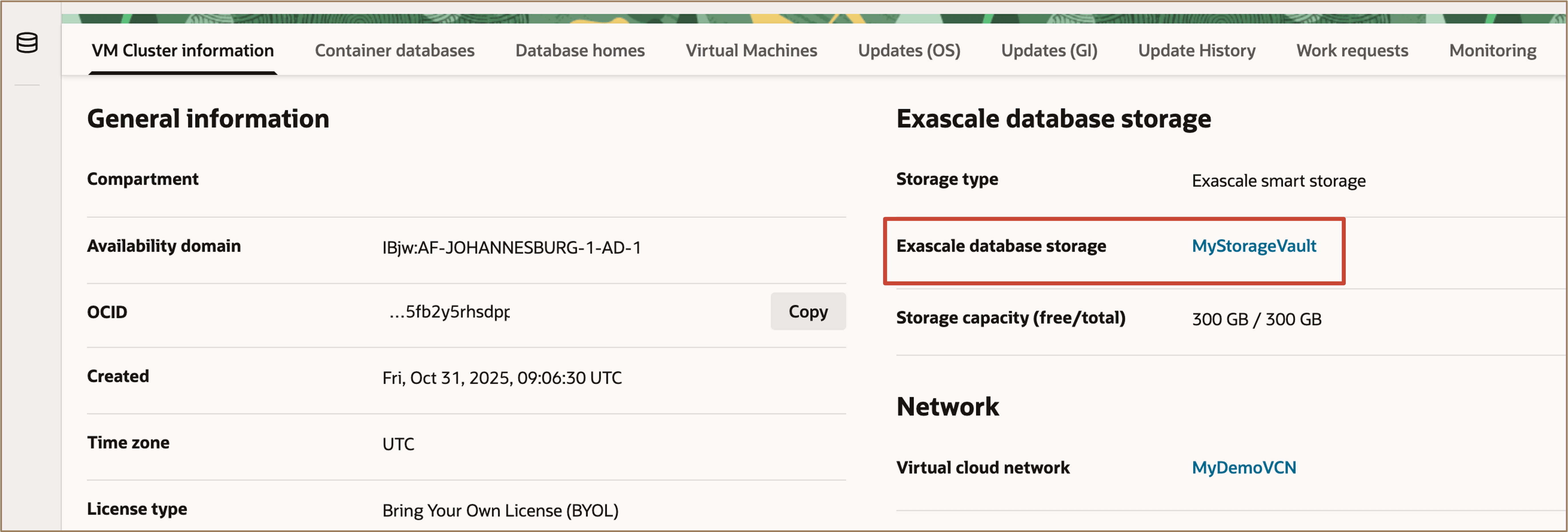

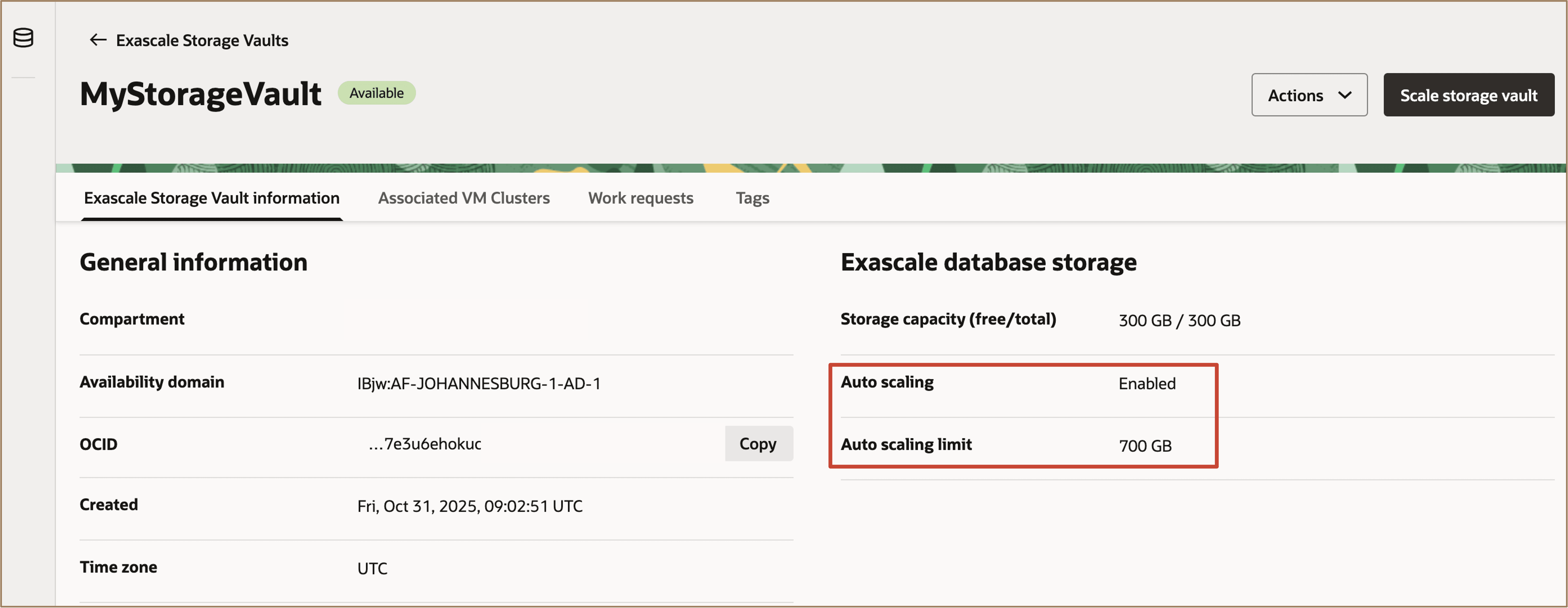

Sur la page Informations sur le cluster de machines virtuelles, sous la section Stockage de base de données Exascale. Cliquez sur le nom du stockage de base de données Exascale provisionné.
La section de stockage de la base de données Exascale indique que le redimensionnement automatique est activé et que la valeur de la limite de redimensionnement automatique (en Go) est définie.

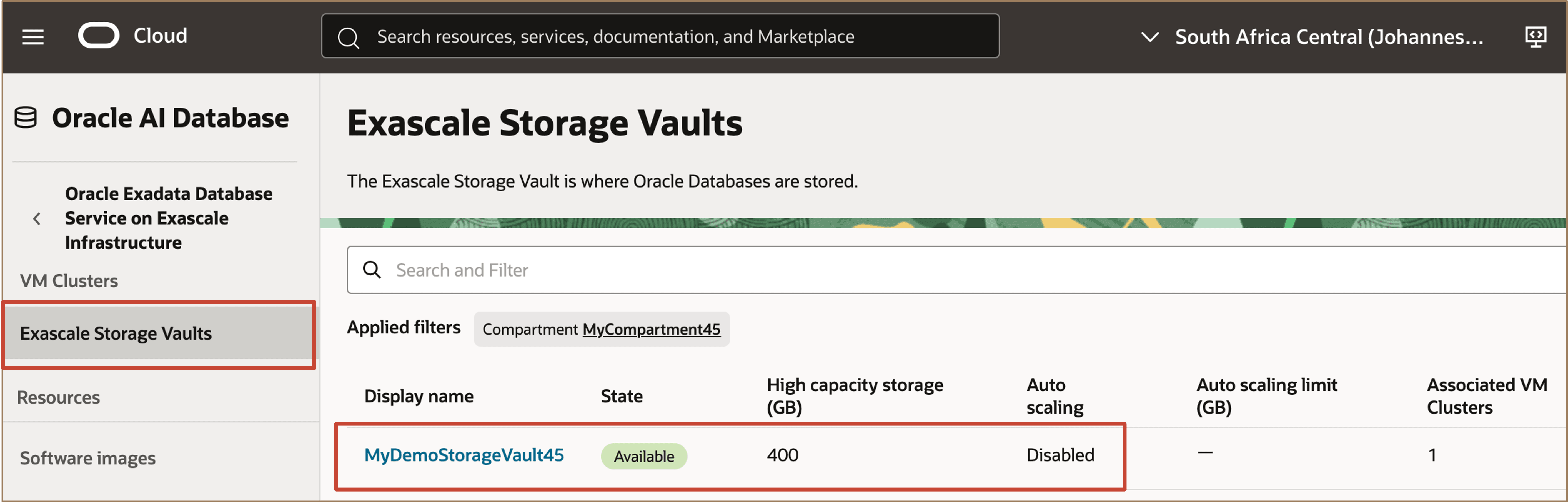

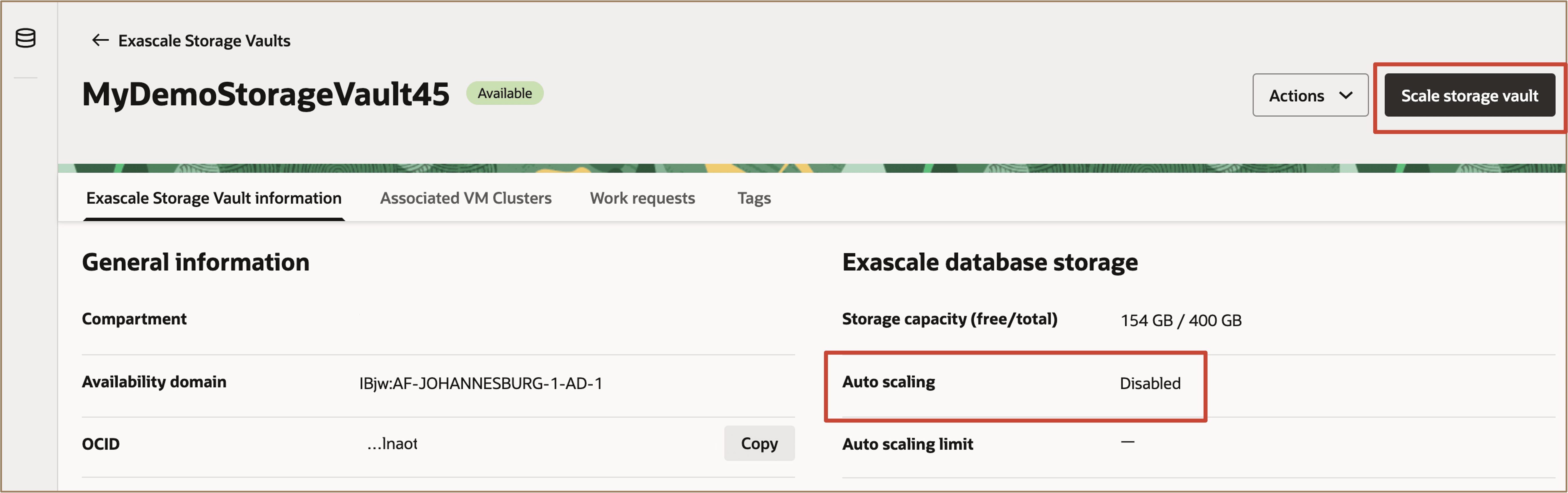

Dans le panneau de gauche, sélectionnez Coffrets de stockage Exascale et choisissez le coffre de stockage Exascale souhaité.
Cliquez sur Redimensionner le coffre de stockage.

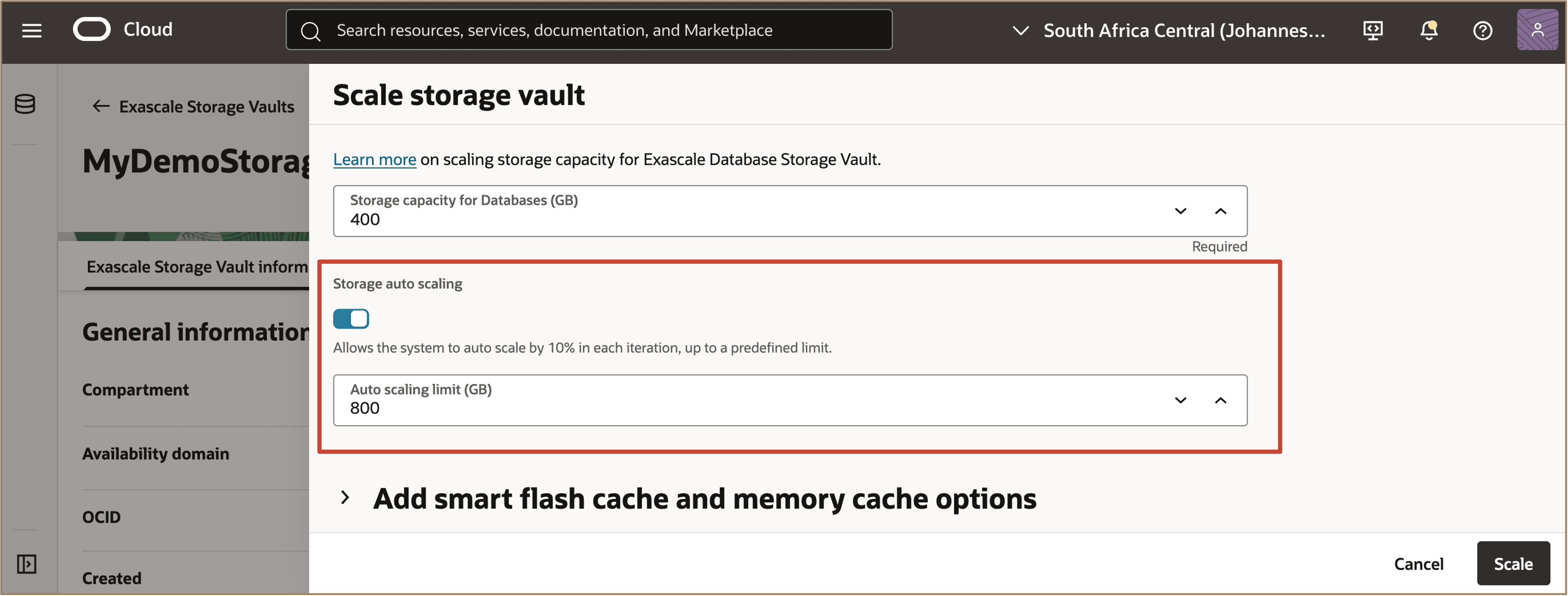

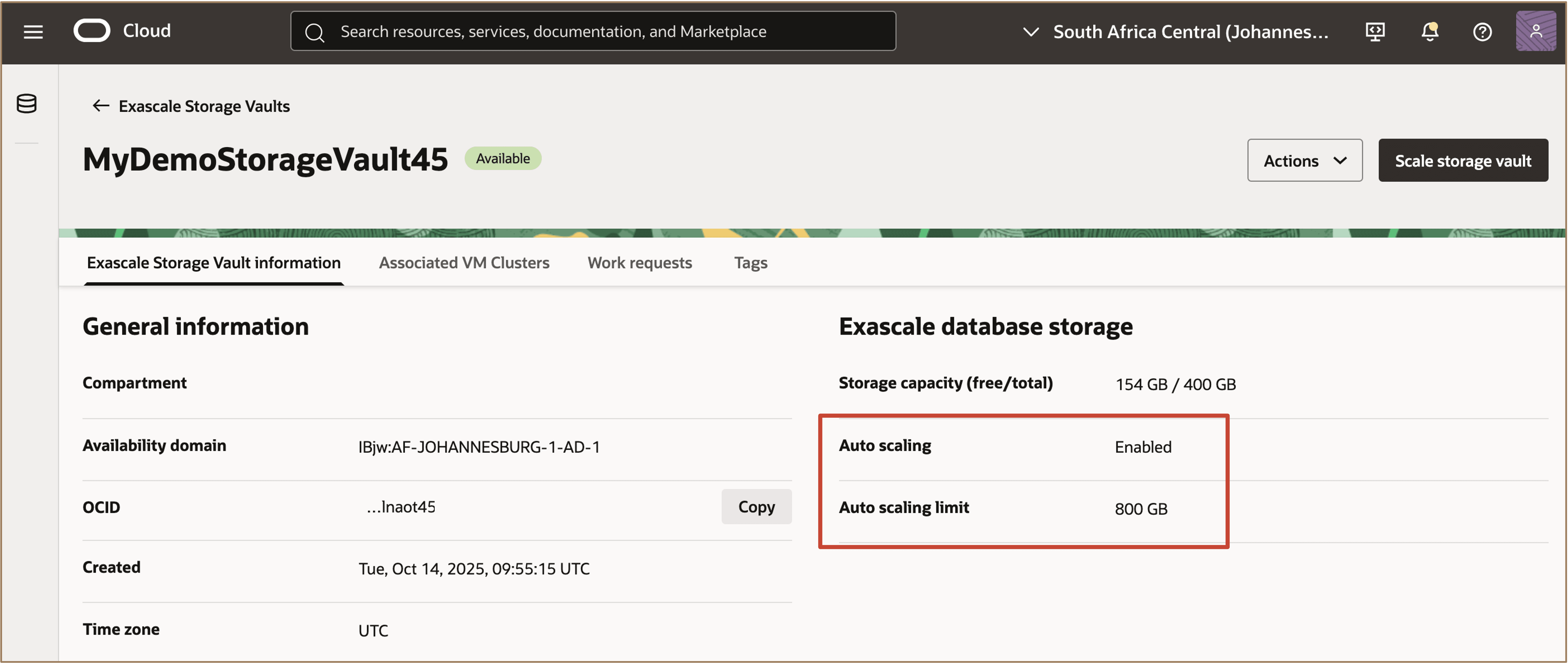

Activez le redimensionnement automatique du stockage en activant le commutateur, puis spécifiez la limite de redimensionnement automatique (en Go).
description de l'illustration enable-auto-scale.png,
Cliquez sur Redimensionner.
La section Stockage de base de données Exascale affiche désormais Redimensionnement automatique comme Activé, ainsi que la limite de redimensionnement automatique configurée (en Go).
