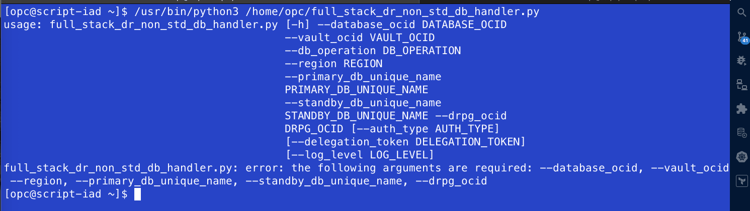

    OCI Full Stack DR s'attend à ce que tous les paramètres requis soient transmis lors de l'exécution du script de gestionnaire de base de données. Pour une meilleure convivialité et répétabilité, il est recommandé de créer un script bash wrapper qui :
    • Fournit les paramètres requis.
    • Active la journalisation pour l'audit et le dépannage.
    Exemple : Script de permutation de base de données (db-switchover-iad-phx.sh).

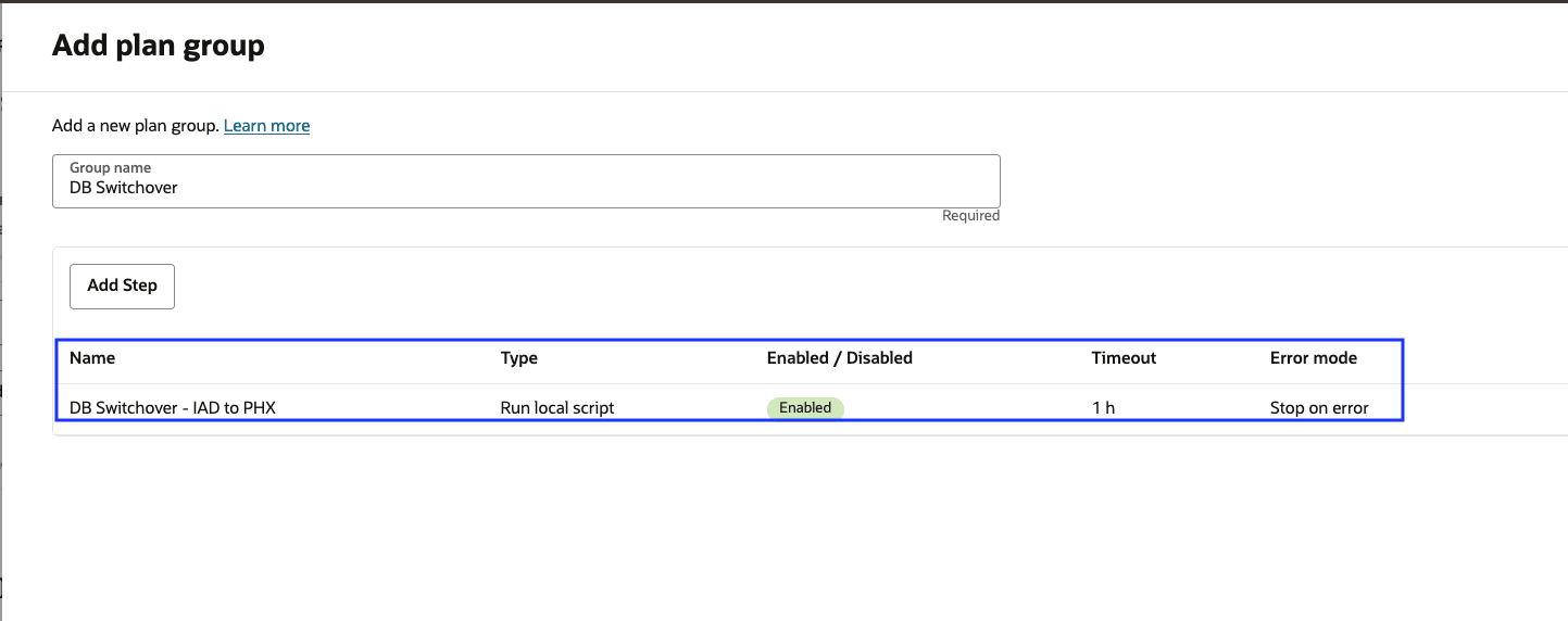

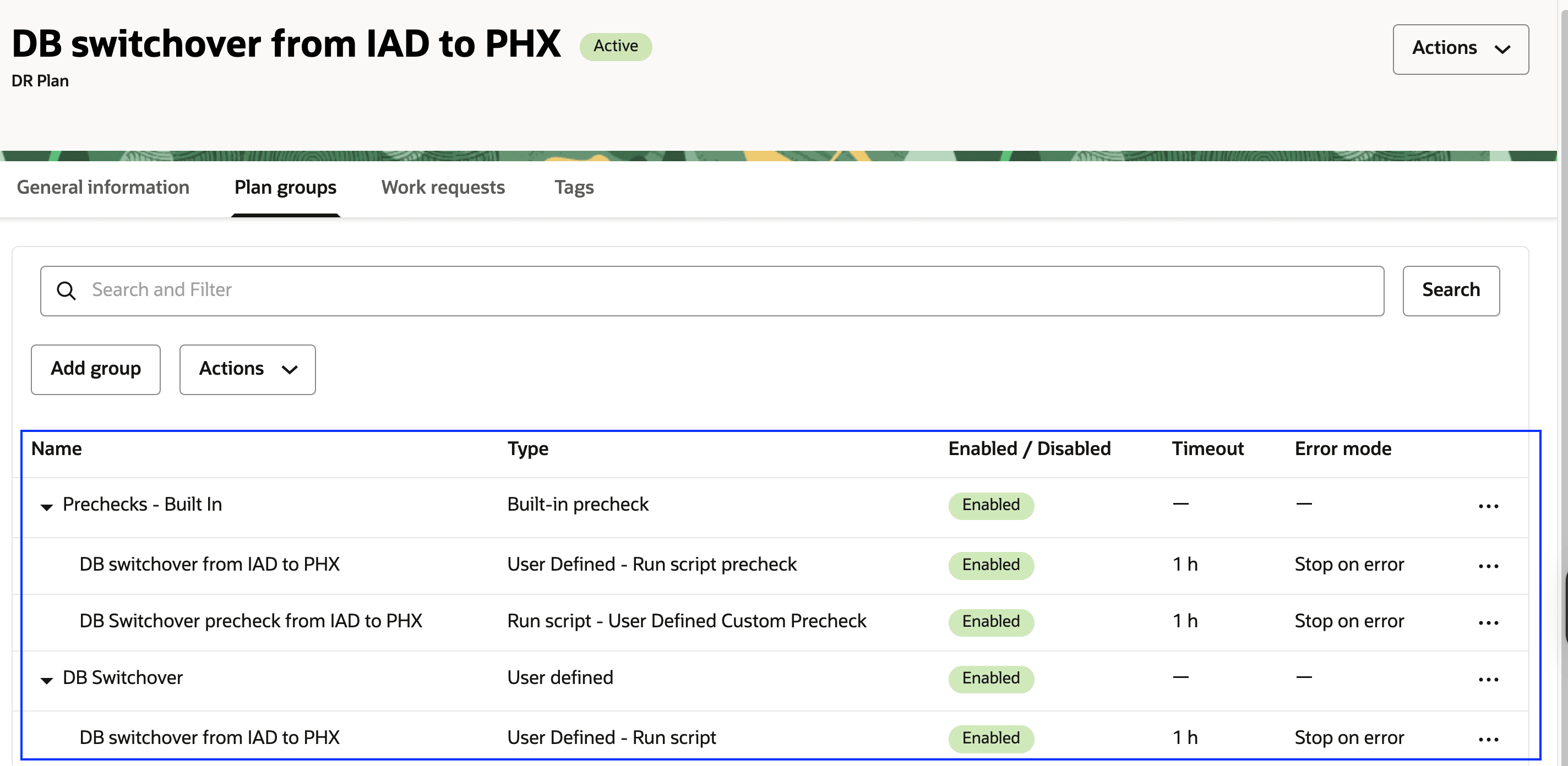

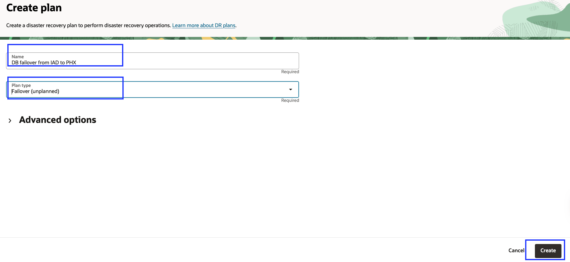

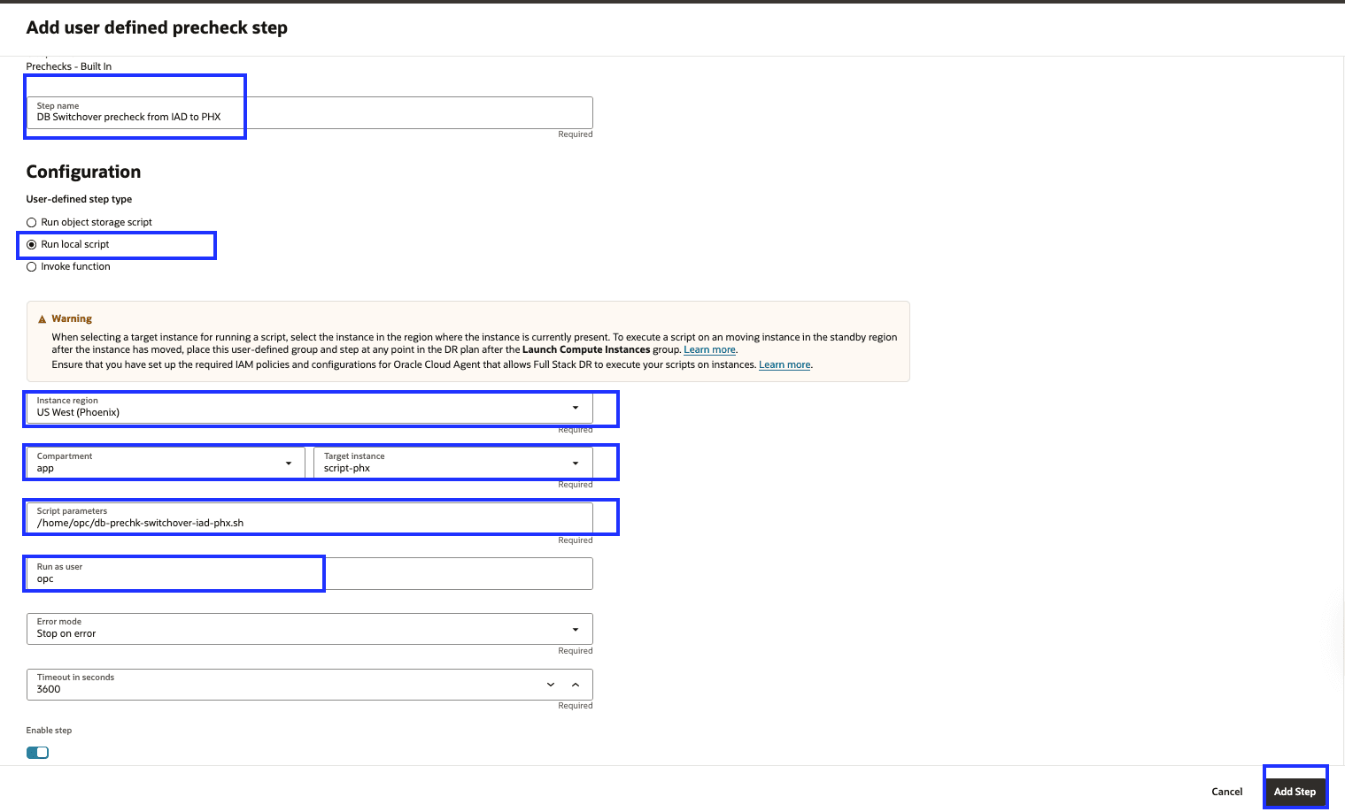

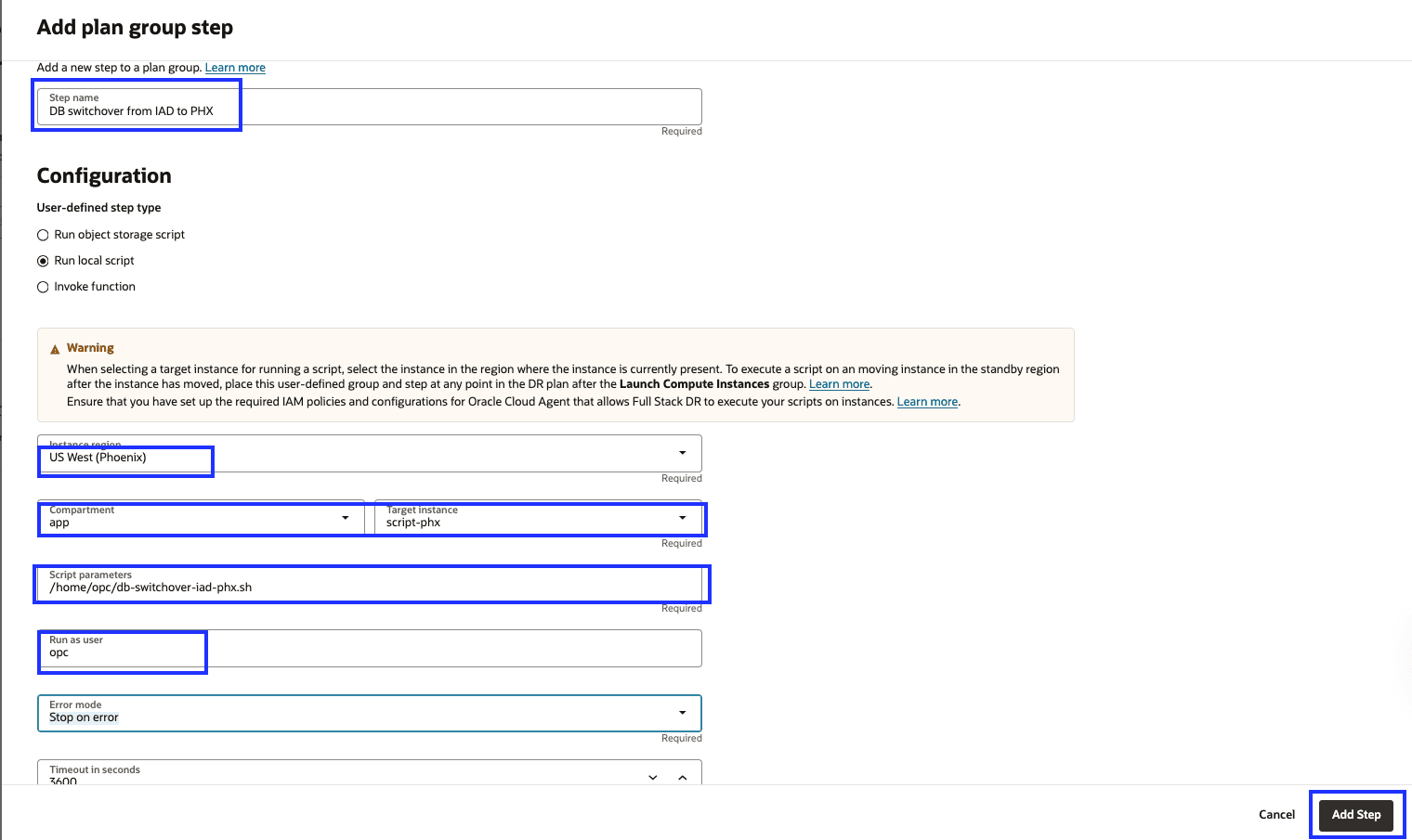

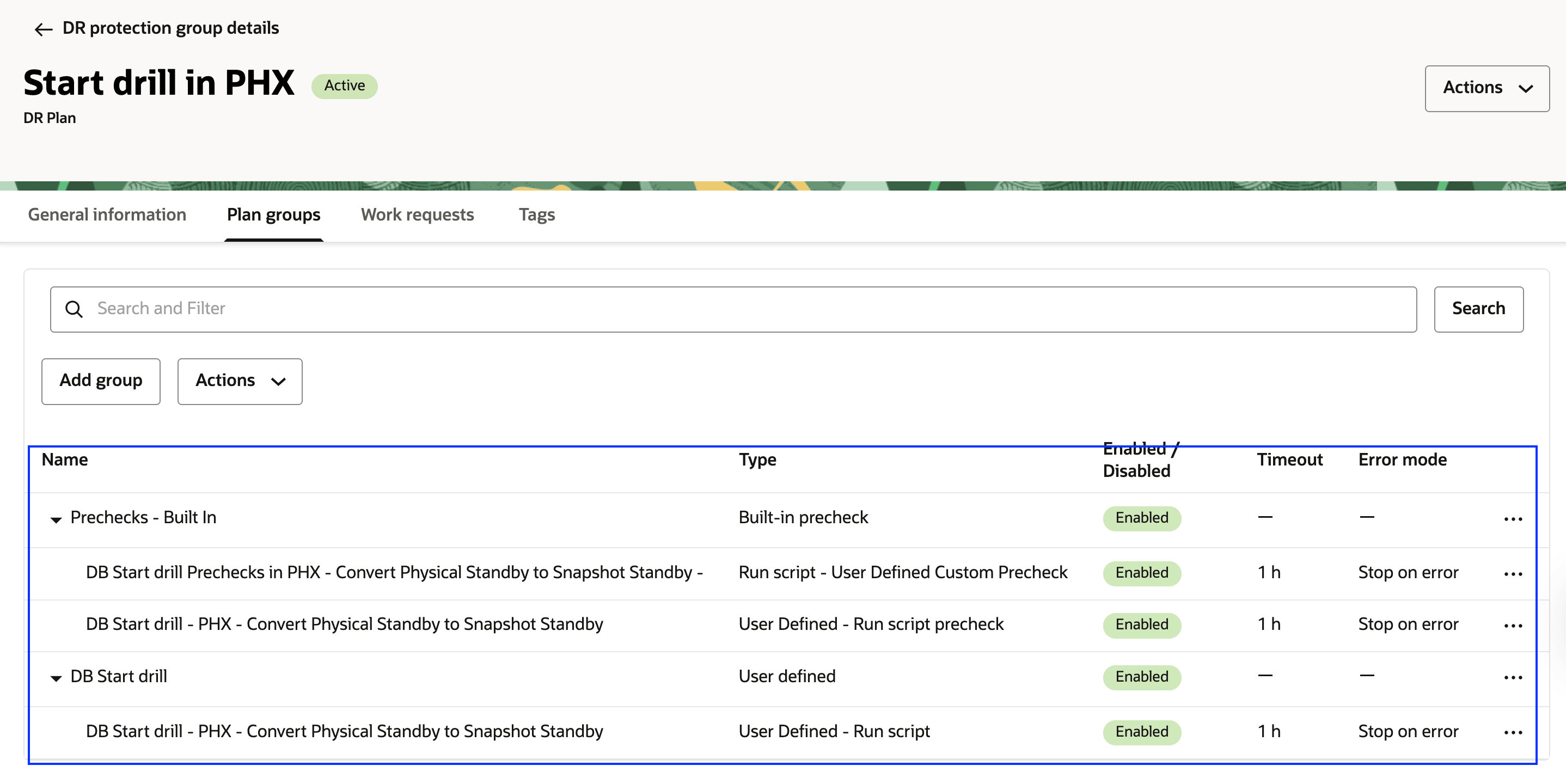

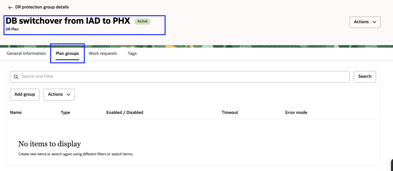

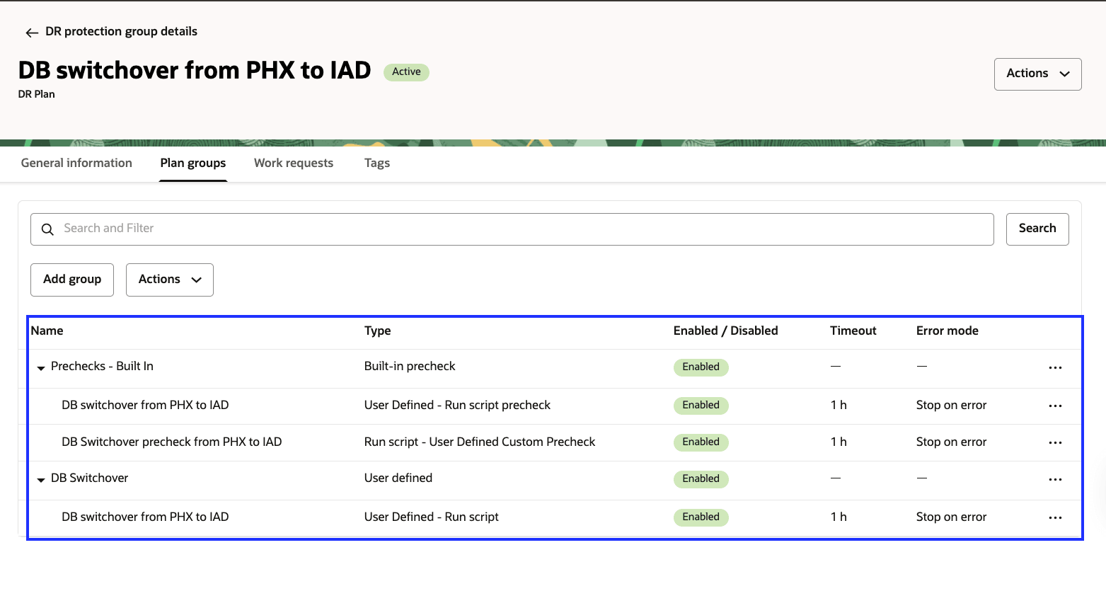

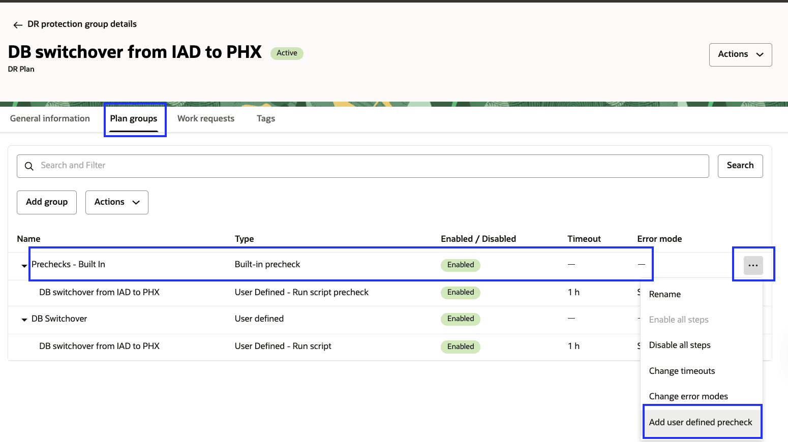

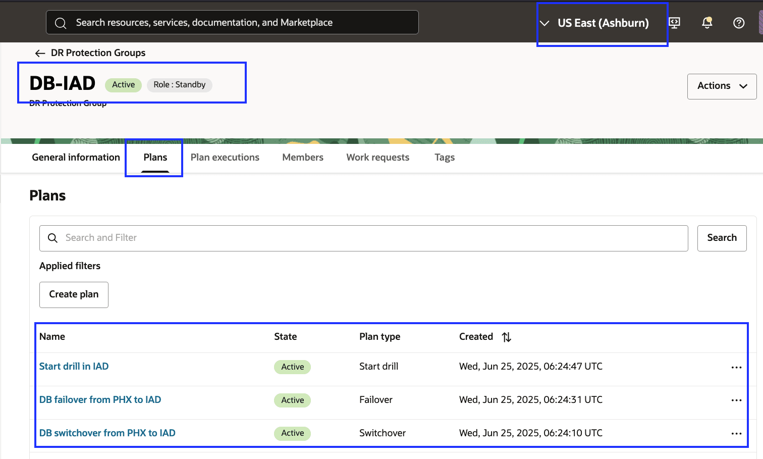

    Mappage de script de plan de récupération après sinistre où la base de données exécutée dans la région 1 (Ashburn) est principale et la région 2 (Phoenix) est de secours
    Type de plan de récupération après sinistre Instance cible Nom du script Commentaire
    Switchover script-phx db-prechk-switchover-iad-phx.sh Permutation de base de données Prechk d'IAD vers PHX
    Switchover script-phx db-switchover-iad-phx.sh Basculement de la base de données d'IAD vers PHX

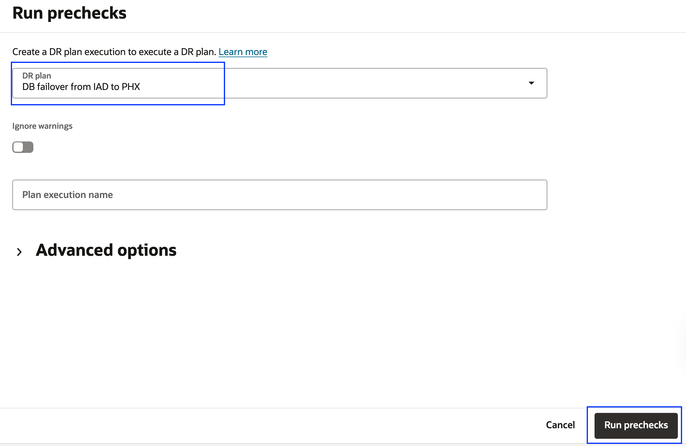

    Failover script-phx db-prechk-failover-iad-phx.sh Basculement de base de données Prechk d'IAD vers PHX
    Failover script-phx db-failover-iad-phx.sh Basculement de la base de données d'IAD vers PHX

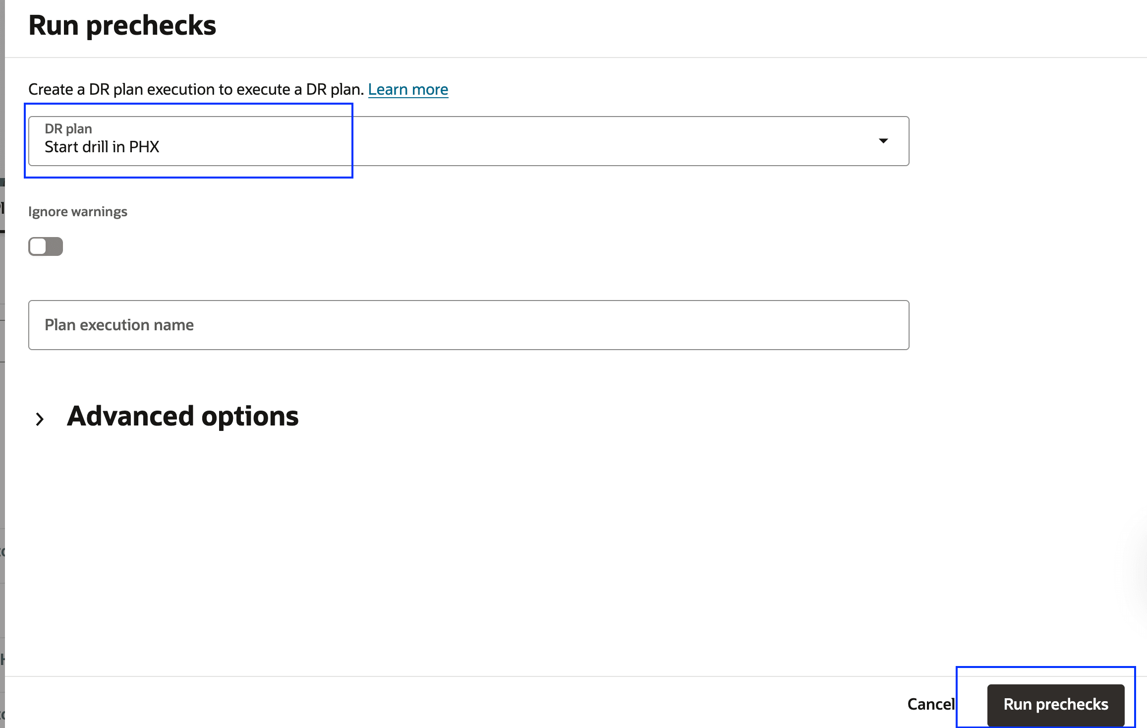

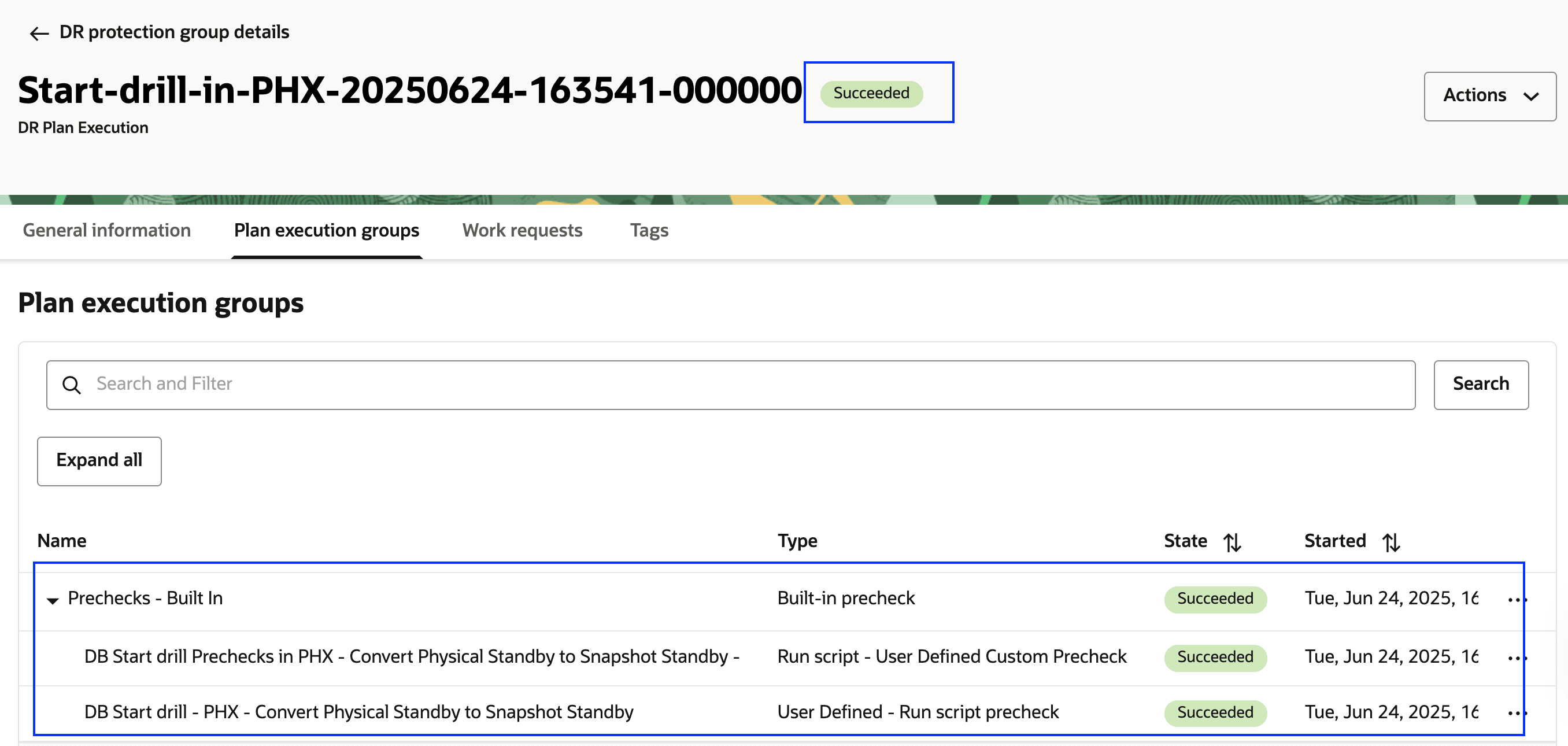

    Start drill script-phx db-prechk-startdrill-phx.sh Exploration de récupération après sinistre avant démarrage dans PHX
    Start drill script-phx db-startdrill-phx.sh Démarrer l'exploration de récupération après sinistre dans PHX
    Stop drill script-phx db-prechk-stopdrill-phx.sh Analyse de récupération après sinistre avant arrêt dans PHX
    Stop drill script-phx db-stopdrill-phx.sh Arrêter l'exploration de récupération après sinistre dans PHX
    Mappage de script de plan de récupération après sinistre où la base de données exécutée dans la région 2 (Phoenix) est principale et la région 2 (Ashburn) est de secours
    Switchover script-iad db-prechk-switchover-phx-iad.sh Préchk DB Switchover de PHX à IAD
    Switchover script-iad db-switchover-phx-iad.sh Basculement de la base de données de PHX vers IAD
    Failover script-iad db-prechk-failover-phx-iad.sh Basculement de base de données Prechk de PHX vers IAD
    Failover script-iad db-failover-phx-iad.sh Basculement de la base de données de PHX vers IAD
    Start drill script-iad db-prechk-startdrill-iad.sh Exploration de récupération après sinistre avant démarrage dans IAD
    Start drill script-iad db-startdrill-iad.sh Démarrer l'exploration de récupération après sinistre dans IAD
    Stop drill script-iad db-prechk-stopdrill-iad.sh Exploration de récupération après sinistre avant arrêt dans IAD
    Stop drill script-iad db-stopdrill-iad.sh Arrêter l'exploration DR dans IAD

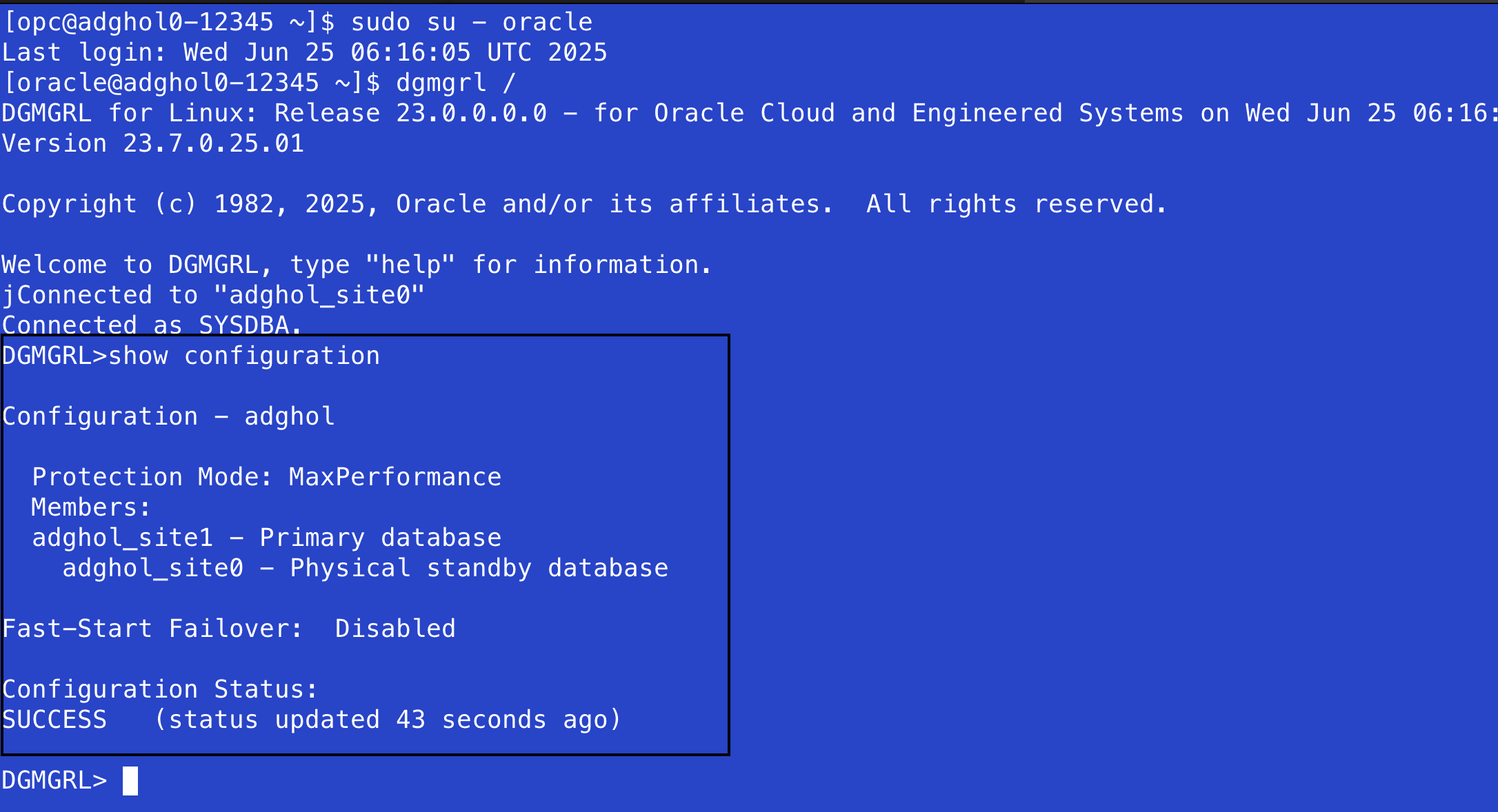

Tâche 1 : vérifier la configuration d'Oracle Data Guard et mettre à jour la balise
Dans cette tâche, nous allons vérifier la configuration manuelle d'Oracle Data Guard à l'aide d'Oracle Base Database Service. Nous allons créer une *balise** dans la base de données pour indiquer une configuration Oracle Data Guard non standard. OCI Full Stack DR peut ainsi créer un plan de récupération après sinistre sans s'appuyer sur des groupes de plans intégrés.

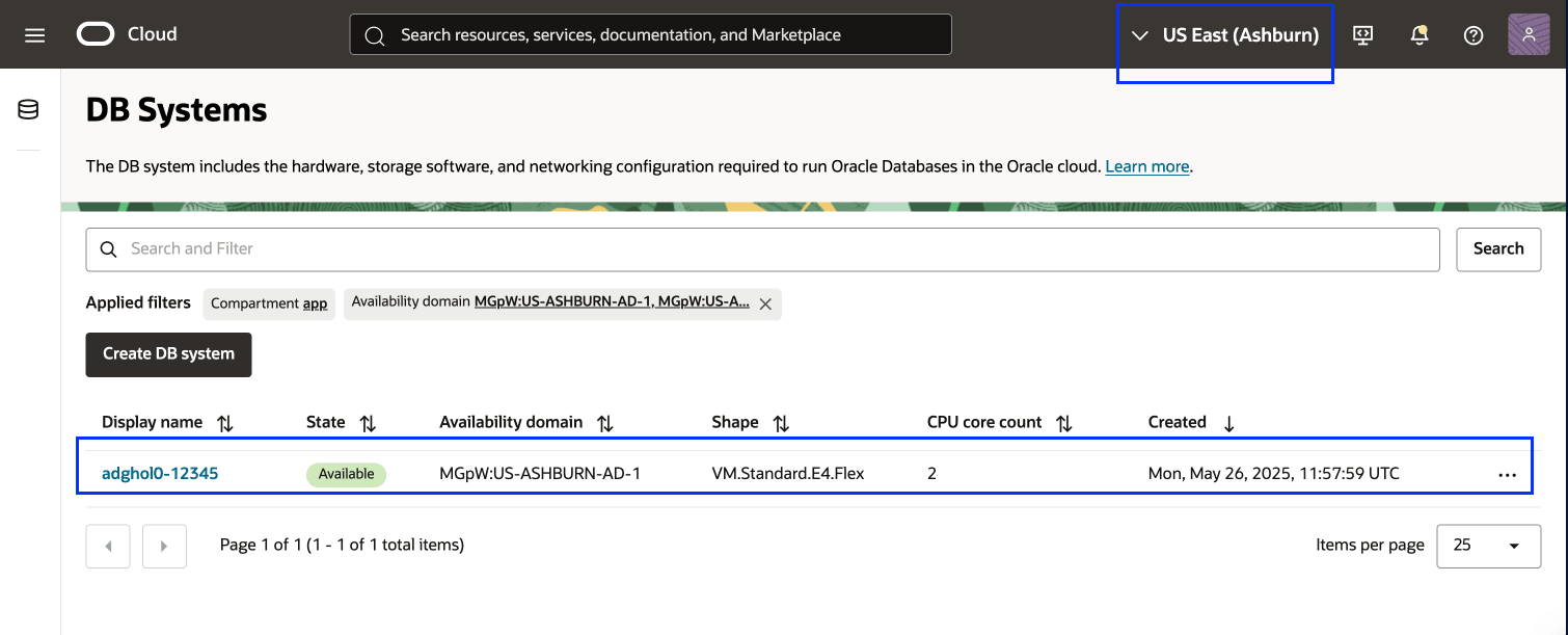

  3. Sélectionnez le système de base de données. Dans notre exemple, il s'agit de adghol0-12345.
    Figure 1.1 : Système de base de données de la région 1

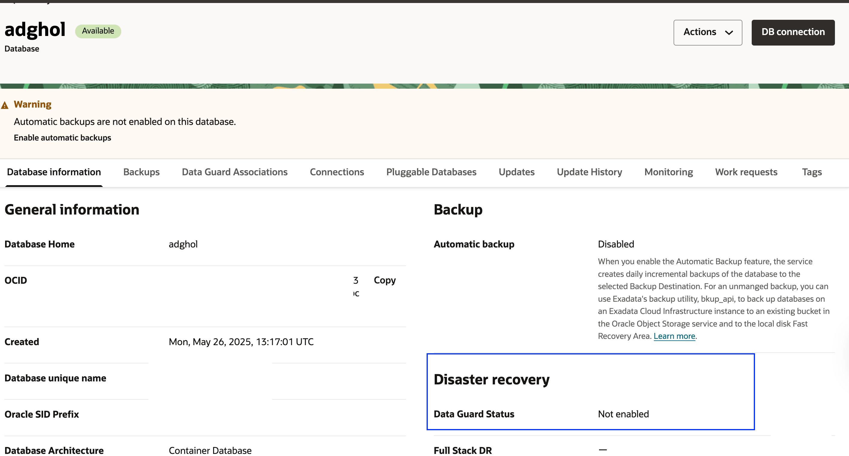

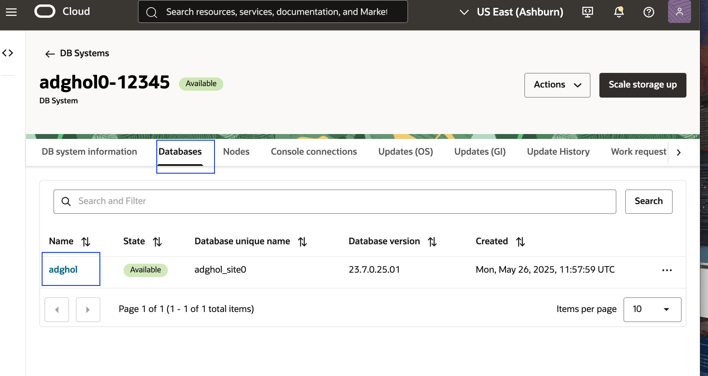

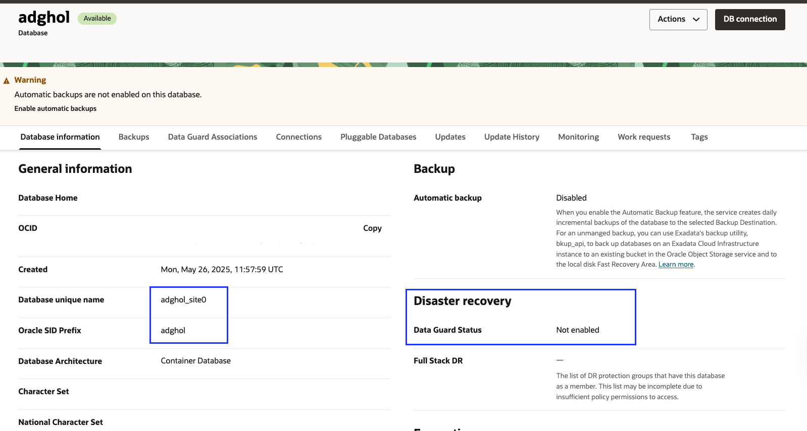

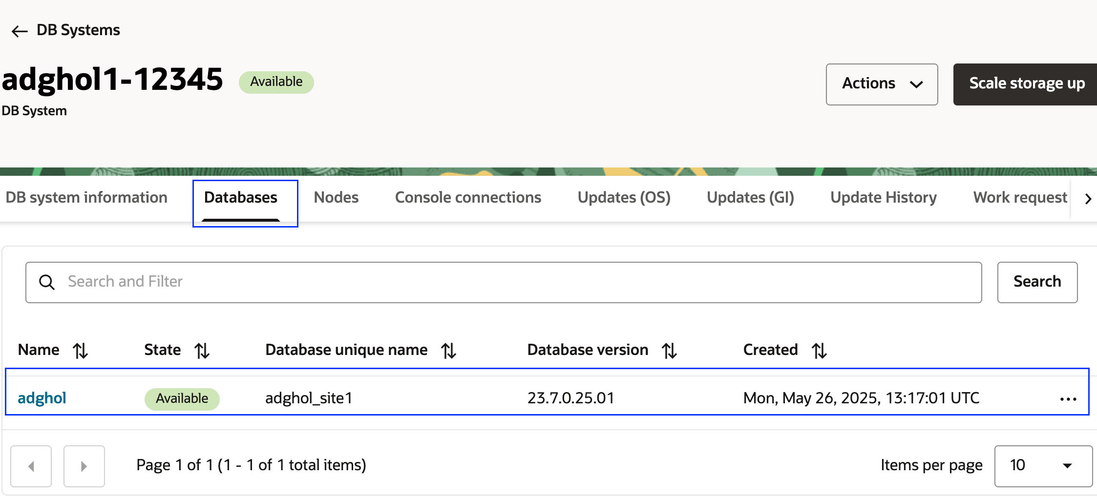

  4. Accédez à l'onglet Bases de données et sélectionnez la base de données adghol.
    Figure 1.2 : Base de données dans la région 1
  5. Vérifiez que le statut Data Guard est Non activé, ce qui confirme qu'Oracle Data Guard n'est pas configuré à l'aide de la console OCI.
    Figure 1.3 : Statut du plan de contrôle Data Guard dans la région 1

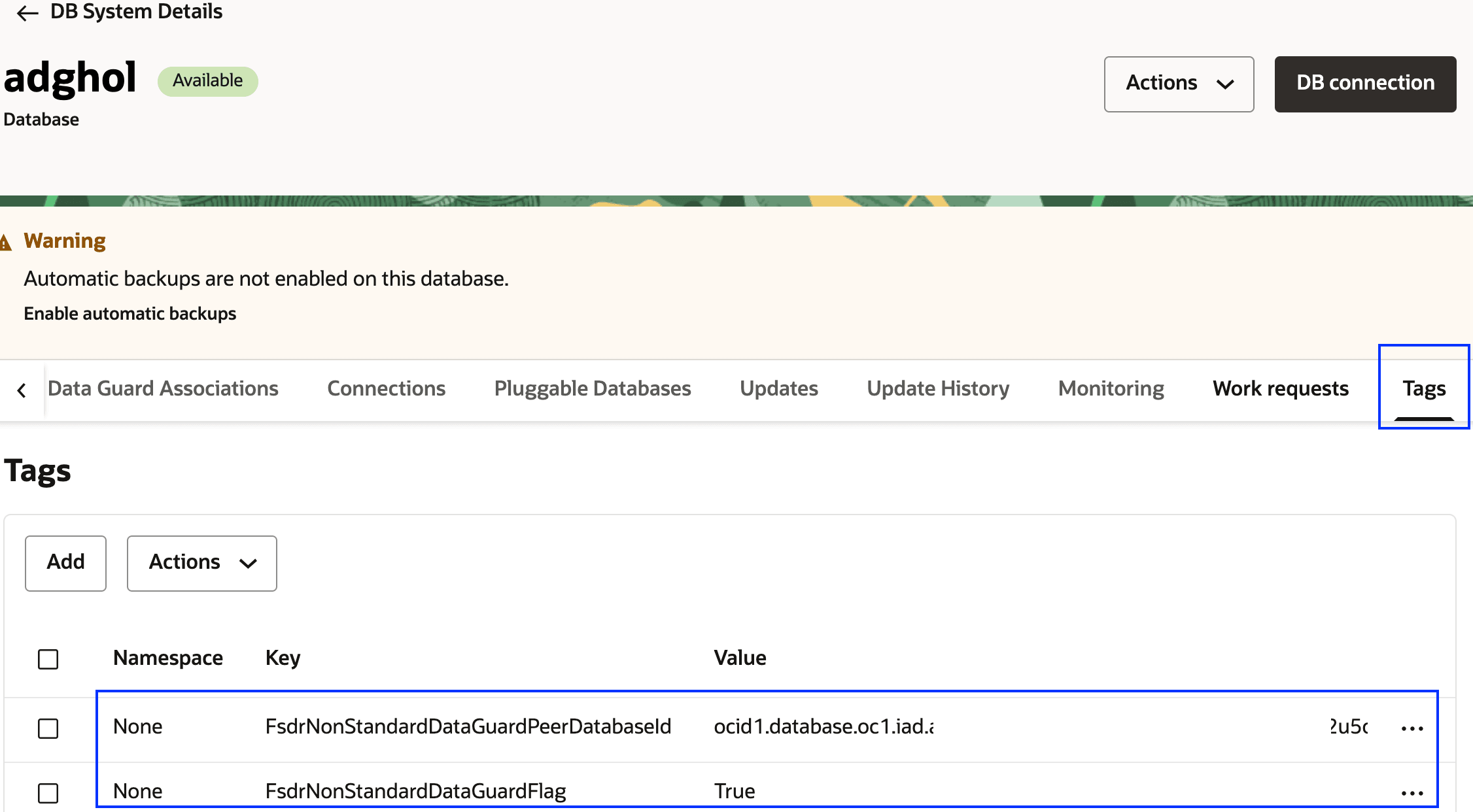

  6. Accédez à l'onglet Balises et créez les balises à format libre. Vous devez remplacer la valeur de Peer DB OCID en fonction de votre configuration. Dans cet exemple, vous devez ajouter l'OCID de base de données de la région Phoenix.
    Clé de balise Value
    FsdrNonStandardDataGuardPeerDatabaseId Peer DB OCID
    FsdrNonStandardDataGuardFlag True
    iad-db-dataguard-tags
    Figure 1.4 : Balises de base de données dans la région 1

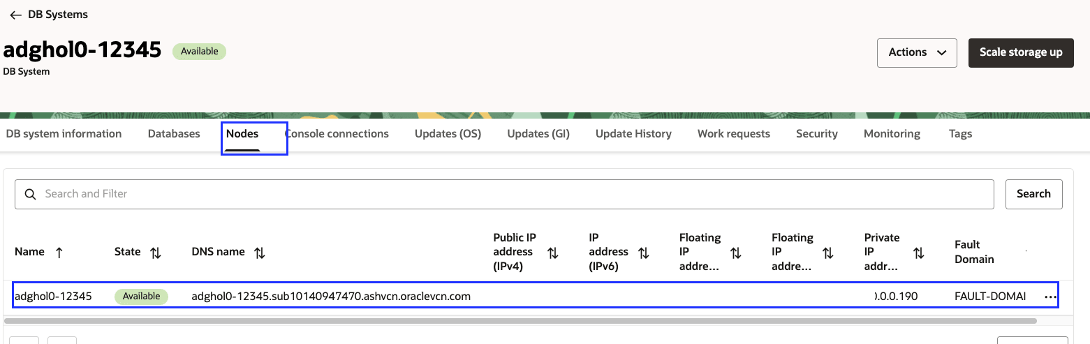

  7. Accédez aux systèmes de base de données et sélectionnez noeuds.
    Figure 1.5 : Noeud de base de données dans la région 1
    Remarque : il s'agit d'une configuration non RAC. Un noeud de base de données unique apparaît. S'il s'agissait d'une configuration Oracle Real Application Clusters, vous verrez deux noeuds.

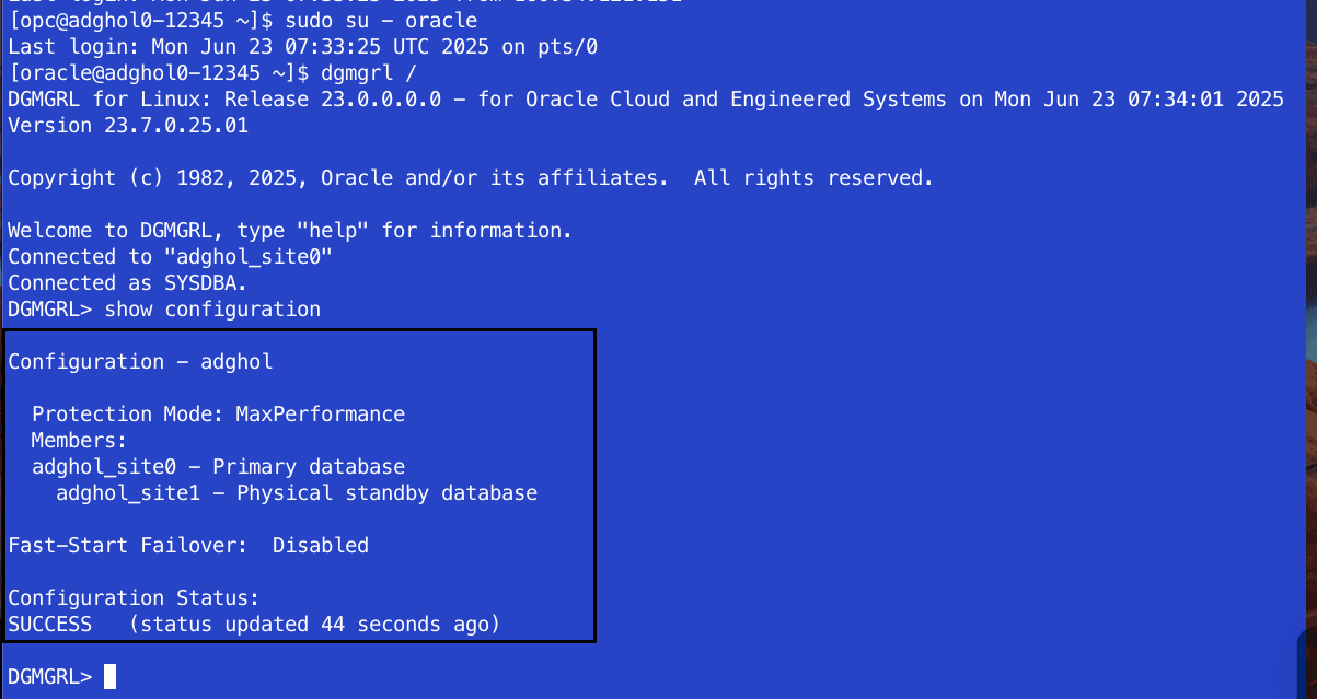

  8. Connectez-vous au noeud de base de données et passez à l'utilisateur oracle. Utilisez le broker Oracle Data Guard pour vérifier les rôles.
    dgmgrl
    show configuration
    Figure 1.6 : Statut Data Guard dans la région 1
    Sortie attendue :
    • adghol_site0 doit apparaître en tant que base de données principale.
    • adghol_site1 doit apparaître en tant que base de secours physique.
    • Configuration Status doit apparaître comme Succès.
    Si des erreurs se produisent et que les rôles de base de données ne sont pas ceux attendus, vous devez les corriger à l'aide de la documentation Oracle Data Guard.

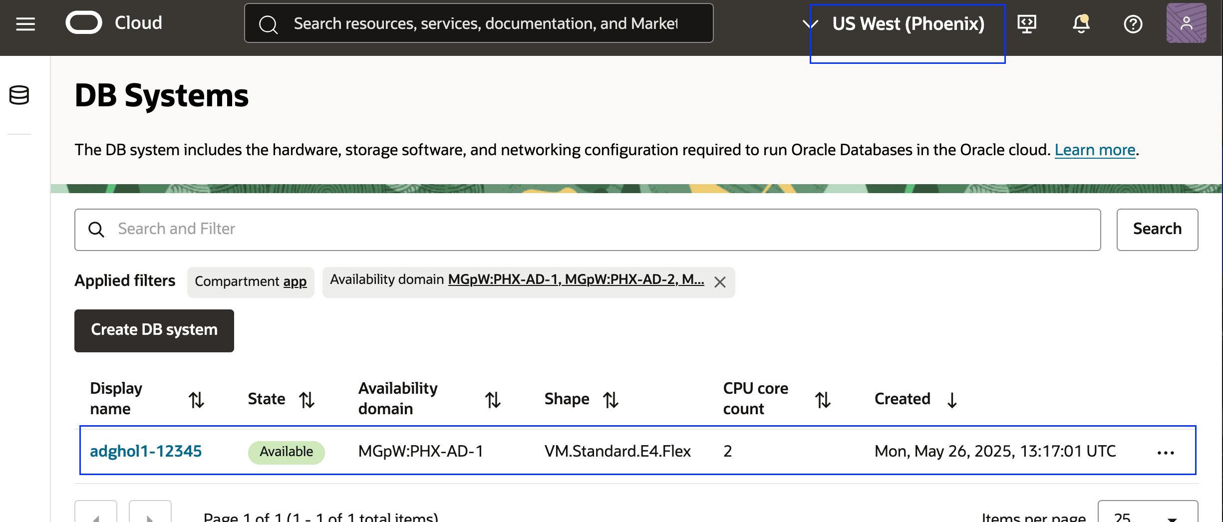

  9. Connectez-vous à la console OCI et accédez à Oracle Database, puis cliquez sur Oracle Base Database Service.
  10. Assurez-vous que le contexte de région OCI est défini sur Région 2 (Phoenix).
  11. Sélectionnez le système de base de données. Dans notre exemple, il s'agit de adghol1-12345
    Figure 1.7 : Système de base de données de la région 2
  12. Accédez à l'onglet Bases de données et sélectionnez la base de données adghol.
    Figure 1.8 : Base de données dans la région 2
  13. Vérifiez que le statut Data Guard est Non activé, ce qui confirme qu'Oracle Data Guard n'est pas configuré à l'aide de la console OCI.
    Figure 1.9 : Statut du plan de contrôle Data Guard dans la région 2
  14. Accédez à l'onglet Balises et créez les balises à format libre. Vous devez remplacer la valeur de Peer DB OCID en fonction de votre configuration. Dans cet exemple, vous devez ajouter l'OCID de base de données de la région Ashburn.
    Clé de balise Value
    phx-db-dataguard-tags
    Figure 1.10 : Balises de base de données dans la région 2
  15. Répétez les étapes 7 et 8, mais cette fois, connectez-vous au noeud de base de données de la région 2 (région de secours).
    • Assurez-vous que vous êtes connecté en tant qu'utilisateur oracle sur le noeud de base de données Région 2.
    • Vérifiez les rôles Oracle Data Guard à l'aide de dgmgrl, comme à l'étape 8.

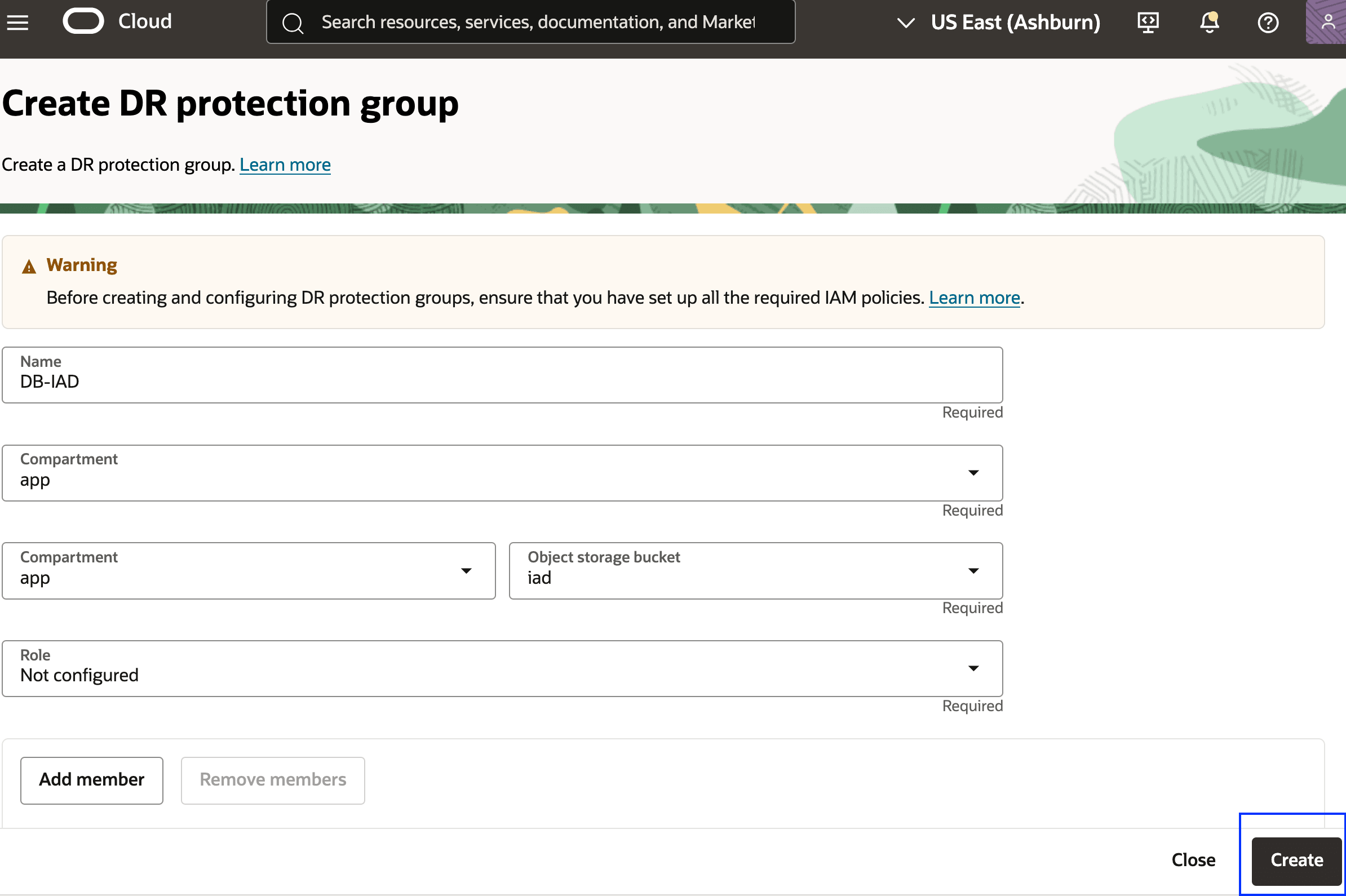

Créez des groupes de protection de récupération après sinistre dans les régions 1 et 2 si les groupes de protection de cette pile d'applications n'existent pas encore.
Tâche 2.1 : créer un groupe de protection dans la région 1

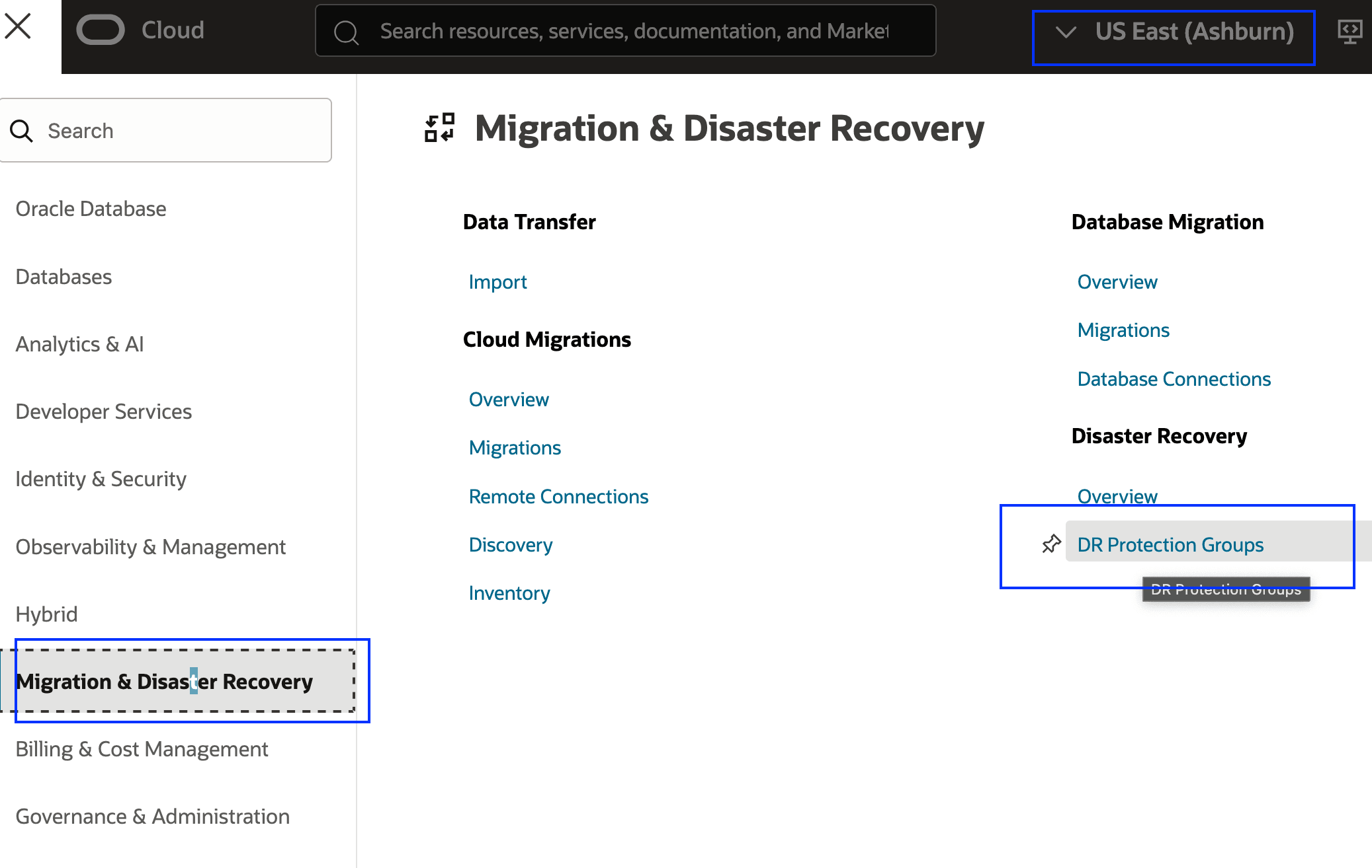

  1. Accédez à la console OCI et accédez à Groupes de protection de récupération après sinistre comme illustré dans la figure 2.1.
    1. Assurez-vous que le contexte de région OCI est défini sur Région 1 (Ashburn).
    2. Cliquez sur Migration et récupération après sinistre.
    3. Cliquez sur Groupes de protection de récupération après sinistre.
    Figure 2.1 : Accédez aux groupes de protection de récupération après sinistre.
  2. Créez un groupe de protection de récupération après sinistre de base dans la région 1, comme illustré dans la figure 2.2. Le pair, le rôle et les membres seront affectés dans des étapes ultérieures.
    1. Sélectionnez le compartiment dans lequel créer le groupe de protection de récupération après sinistre.
    2. Cliquez sur Créer un groupe de protection de récupération après sinistre.
    3. Utilisez un nom explicite pour le groupe de protection de récupération après sinistre.
    4. Sélectionnez Bucket OCI Object Storage pour les journaux OCI Full Stack DR.
    5. Cliquez sur Créer.
    Figure 2.2 : Paramètres nécessaires pour créer un groupe de protection de récupération après sinistre dans la région 1

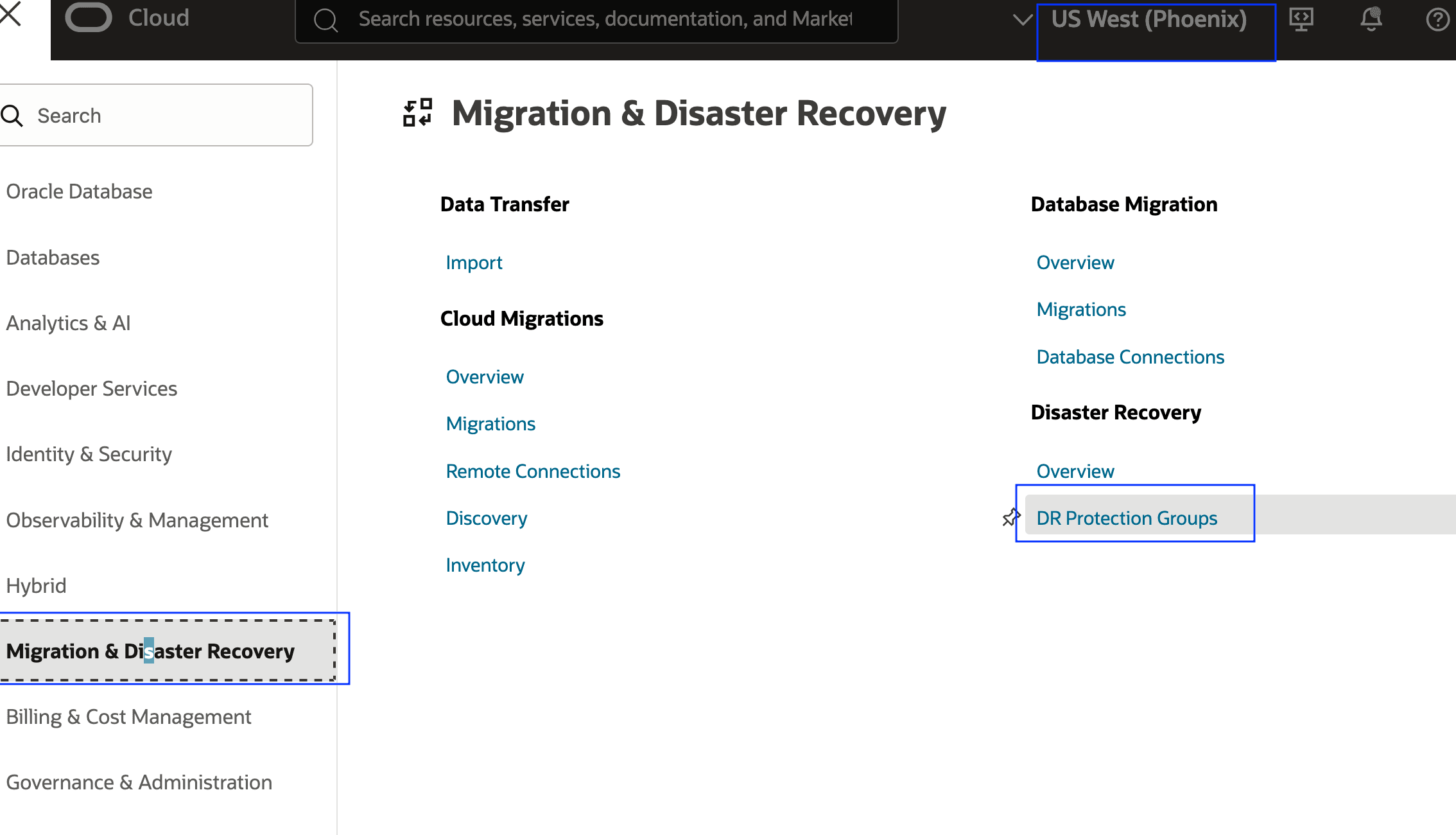

  1. Accédez à la console OCI, puis à Groupes de protection de récupération après sinistre, comme illustré à la figure 2.3.
    1. Assurez-vous que le contexte de région OCI est défini sur Région 2 (Phoenix).
    Figure 2.3 : Accédez aux groupes de protection de récupération après sinistre.

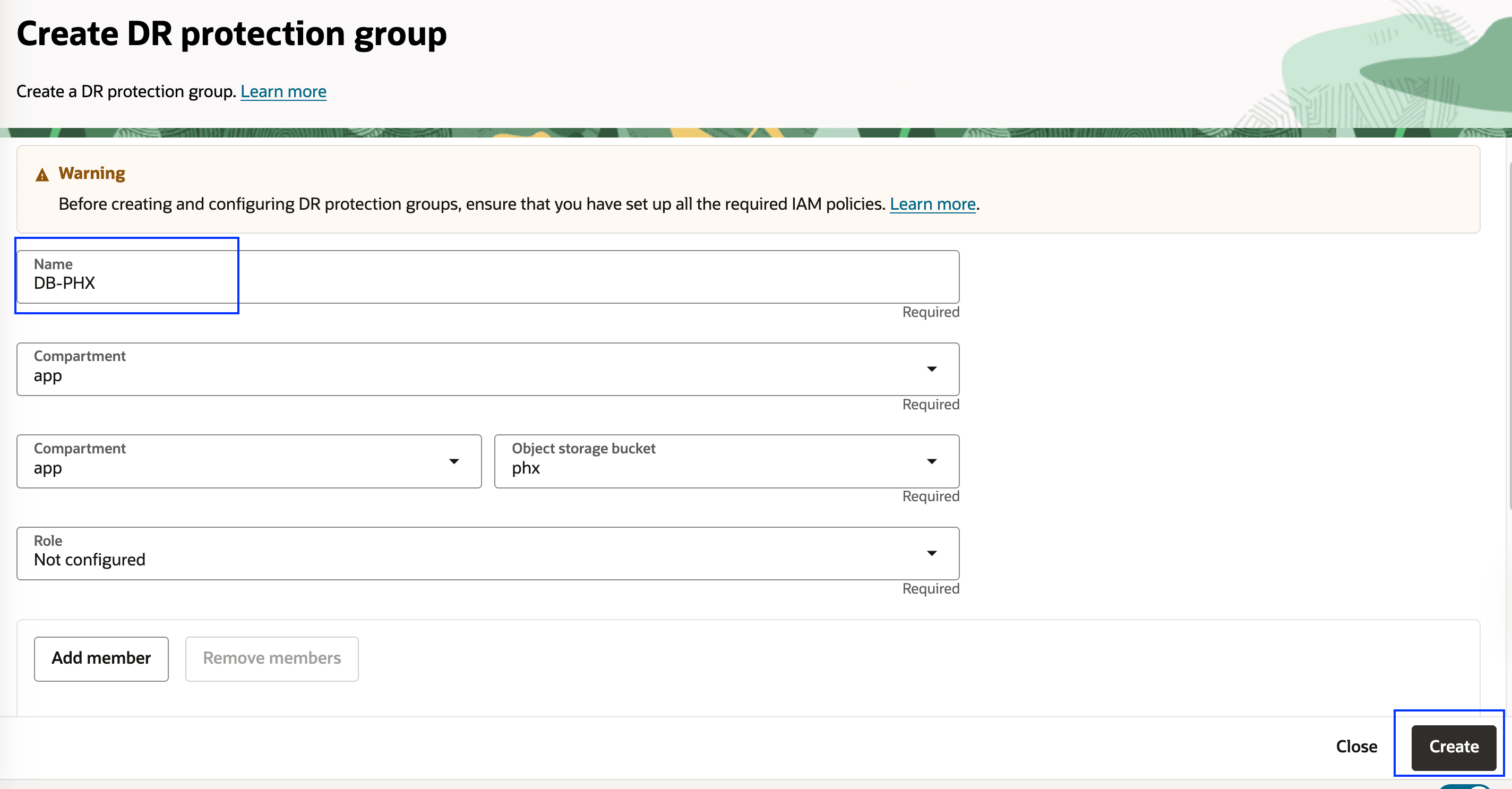

  2. Créez un groupe de protection de récupération après sinistre de base dans la région 2, comme illustré à la figure 2.4. Le pair, le rôle et les membres seront affectés dans des étapes ultérieures.
    3. Utilisez un nom explicite pour le DRPG.
    dg-drpg-create-phx-finish.pn
    Figure 2.4 : Paramètres nécessaires pour créer un groupe de protection de récupération après sinistre dans la région 2

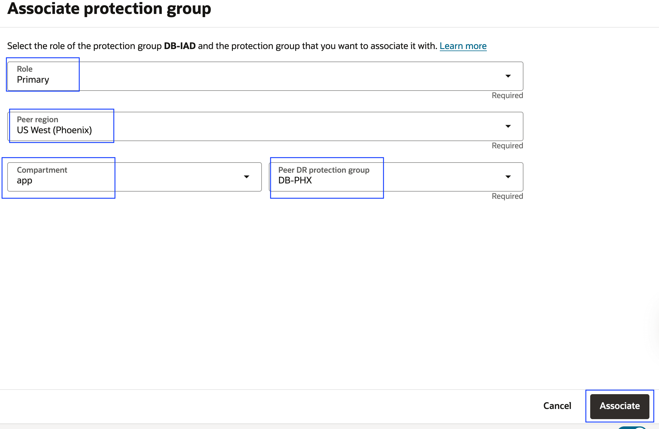

Tâche 2.3 : Associer des groupes de protection dans les régions 1 et 2

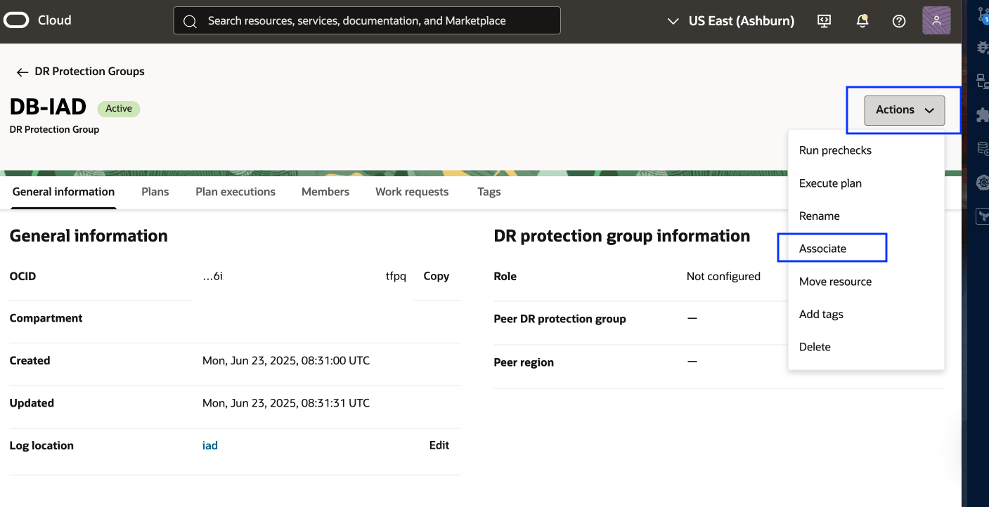

Associez les DRPG de chaque région en tant que pairs et affectez les rôles homologues de la base de données principale et de la base de données de secours. Les rôles de la base de données principale et de la base de données de secours sont automatiquement modifiés par OCI Full Stack DR dans le cadre de toute exécution d'opération de récupération après sinistre/de plan de récupération après sinistre. Il n'est pas nécessaire de gérer les rôles manuellement à tout moment.
  1. Accédez à la page des détails du groupe de protection de récupération après sinistre.
    2. Cliquez sur le menu déroulant Actions, puis sur Associer pour lancer le processus.
    Fig 2.5 : Commencer l'association DRPG
  2. Saisissez les informations suivantes .
    1. Rôle : sélectionnez le rôle Principal. OCI Full Stack DR affectera automatiquement le rôle de secours à la région 2.
    2. Région homologue : sélectionnez la région 2 (Phoenix), où l'autre groupe de protection de récupération après sinistre a été créé.
    3. Groupe de protection de récupération après sinistre homologue : sélectionnez le groupe de protection de récupération après sinistre homologue qui a été créé.
    4. Cliquez sur Associer.
    Fig 2.6 : paramètres nécessaires pour associer les DRPG

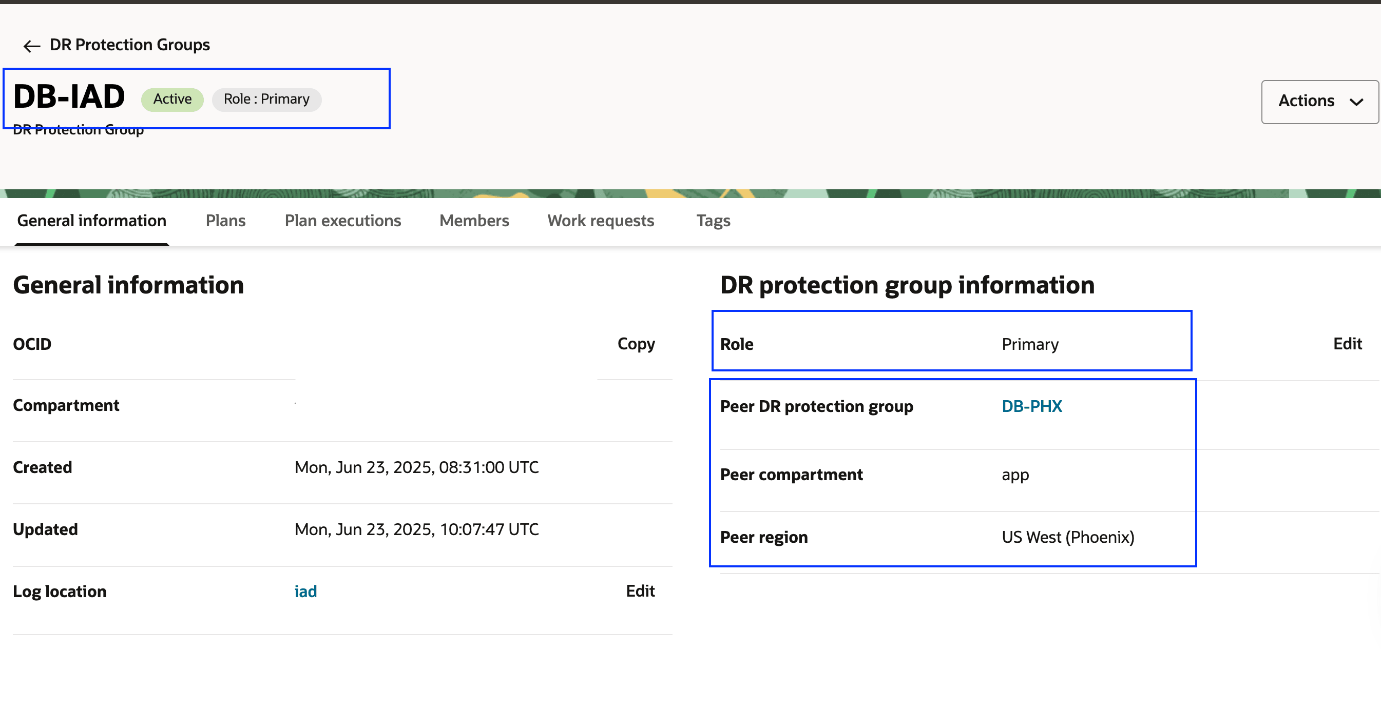

Une fois l'association terminée, la récupération après sinistre complète de la pile OCI affiche un résultat similaire à celui illustré dans l'image suivante.
Fig 2.7 : affichage de la relation homologue du point de vue du DRPG individuel
Les mêmes informations peuvent être trouvées chaque fois que le contexte/la vue est d'un point de vue global montrant tous les groupes de protection de récupération après sinistre comme indiqué dans l'image suivante.
Fig 2.8 : Affichage de la relation homologue du point de vue global du DRPG

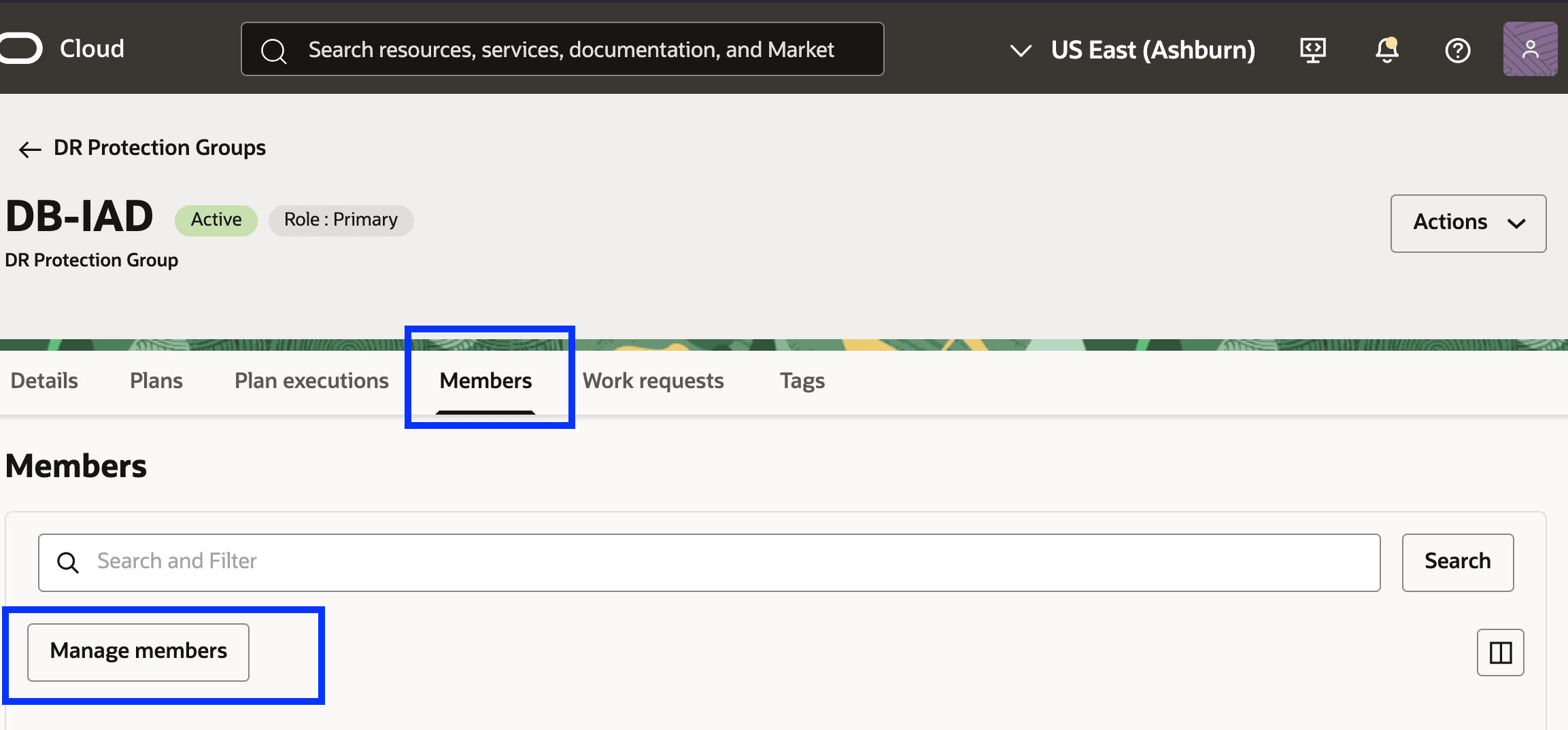

  1. Sélectionnez le groupe de protection de récupération après sinistre dans la région 1, comme indiqué dans l'image suivante.
    1. Assurez-vous que le contexte de région OCI est Région 1 (Ashburn).
    2. Sélectionnez le groupe de protection de récupération après sinistre dans la région 1.
    3. Accédez à l'onglet Membres.
    4. Cliquez sur Gérer les membres.
    Fig 3.1 : comment commencer à ajouter des membres au groupe de protection de récupération après sinistre dans la région 1

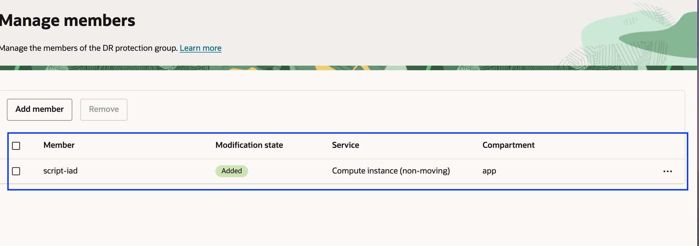

  2. Ajoutez une instance de calcul pour les scripts de gestionnaire de base de données.
    1. Sélectionnez Ajouter un membre.
    2. Sélectionnez Instance sous Calcul en tant que type de ressource de membre.
    3. Sélectionnez l'instance de calcul hébergeant les scripts de gestionnaire de base de données.
    4. Sélectionnez Instance non mobile.
    5. Cliquez sur Ajouter.
    Fig 3.2 : ajout d'une instance de calcul au DRPG dans la région 1
    Vérifiez l'instance de calcul ajoutée.
    Fig 3.2 : instance de calcul ajoutée au DRPG dans la région 1

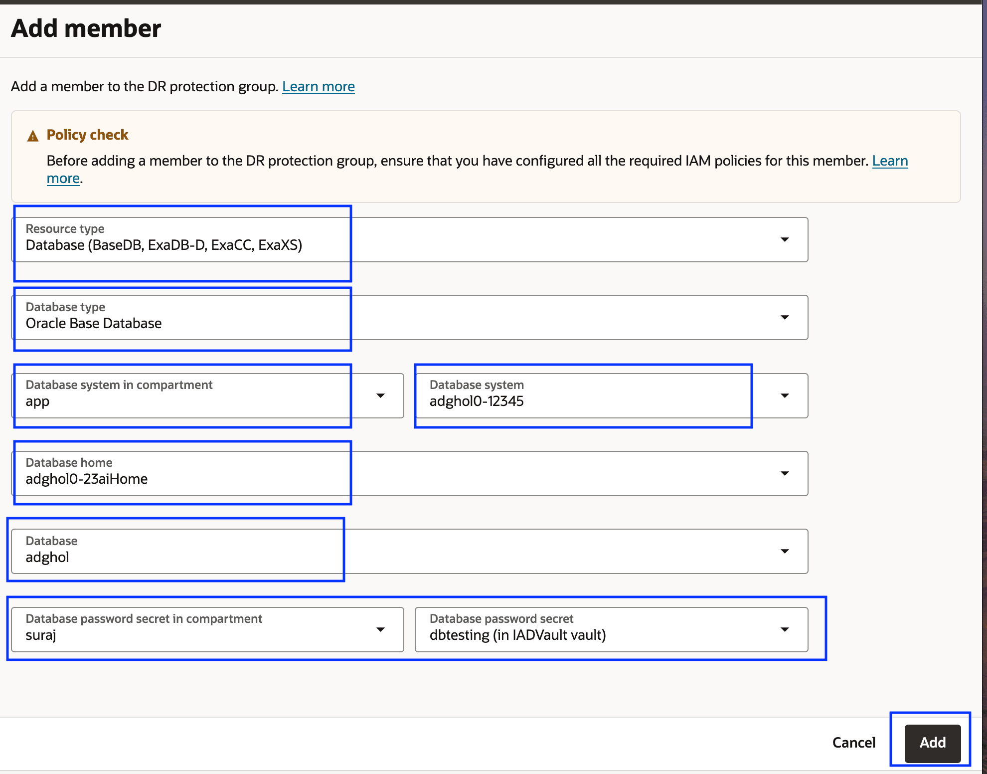

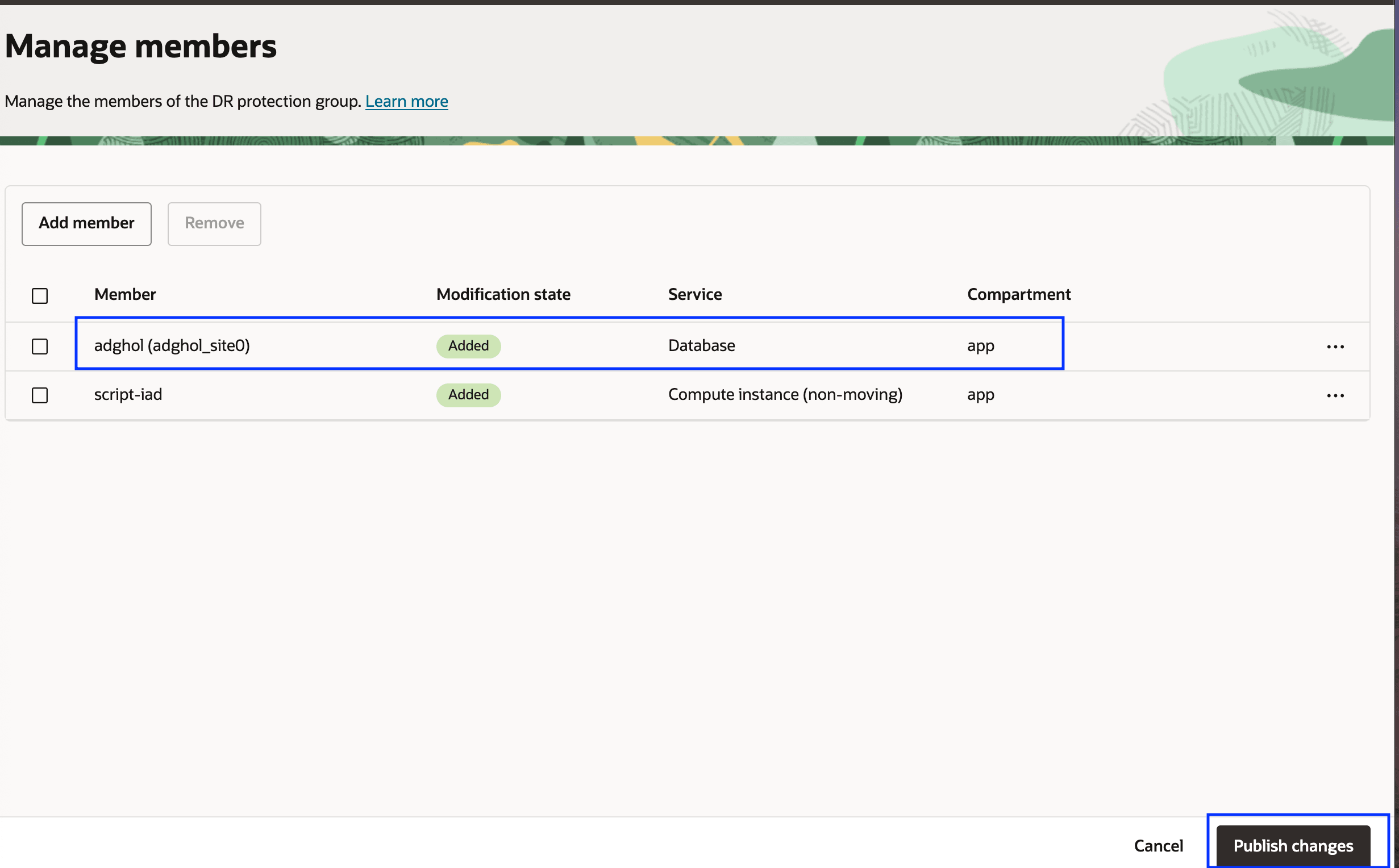

  3. Ajoutez la base de données principale. Cliquez sur Ajouter un membre.
    2. Sélectionnez Oracle Database -> Base de données (Base DB,ExaDB-D,ExaCC,ExaXS) en tant que type de ressource de membre.
    3. Sélectionnez Oracle Base Database en tant que type de base de données.
    4. Sélectionnez Système de base de données.
    5. Sélectionnez Répertoire de base de la base de données.
    6. Sélectionnez Base de données.
    7. Sélectionner une clé secrète de mot de passe
    8. Cliquez sur Ajouter.
    Fig 3.3 : paramètres nécessaires pour ajouter la base de données principale

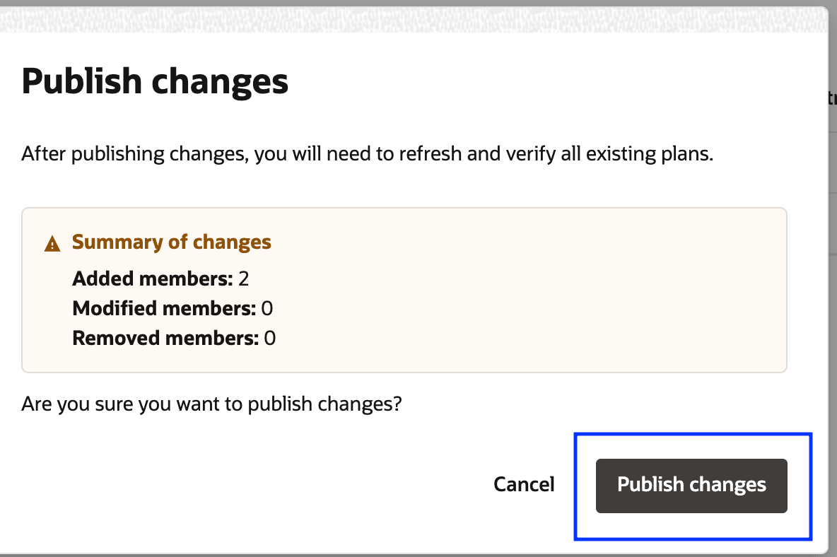

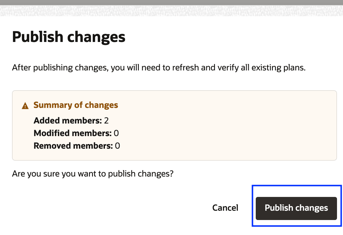

    Vérifiez la base principale ajoutée et publiez les deux membres.
    Fig 3.4 : base de données principale ajoutée au DRPG dans la région 1
    Fig 3.5 : publier des membres dans le DRPG de la région 1
    Après quelques minutes, les deux membres devraient être disponibles sous les membres.
    Fig 3.6 : membres ajoutés au DRPG dans la région 1

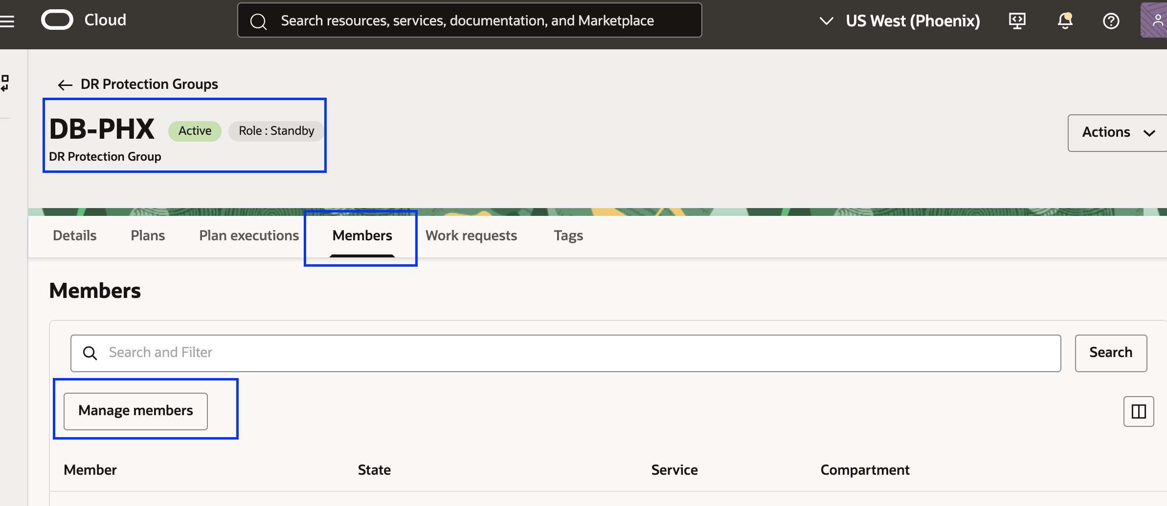

  1. Sélectionnez le groupe de protection de récupération après sinistre dans la région 2, comme indiqué dans l'image suivante.
    1. Assurez-vous que le contexte de région OCI est Région 2 (Phoenix).
    2. Sélectionnez le groupe de protection de récupération après sinistre dans la région 2.
    Fig 3.7 : comment commencer à ajouter des membres au groupe de protection de récupération après sinistre dans la région 2

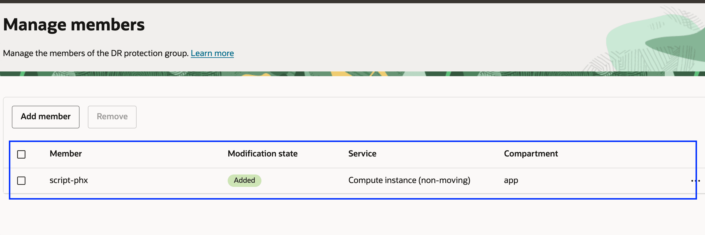

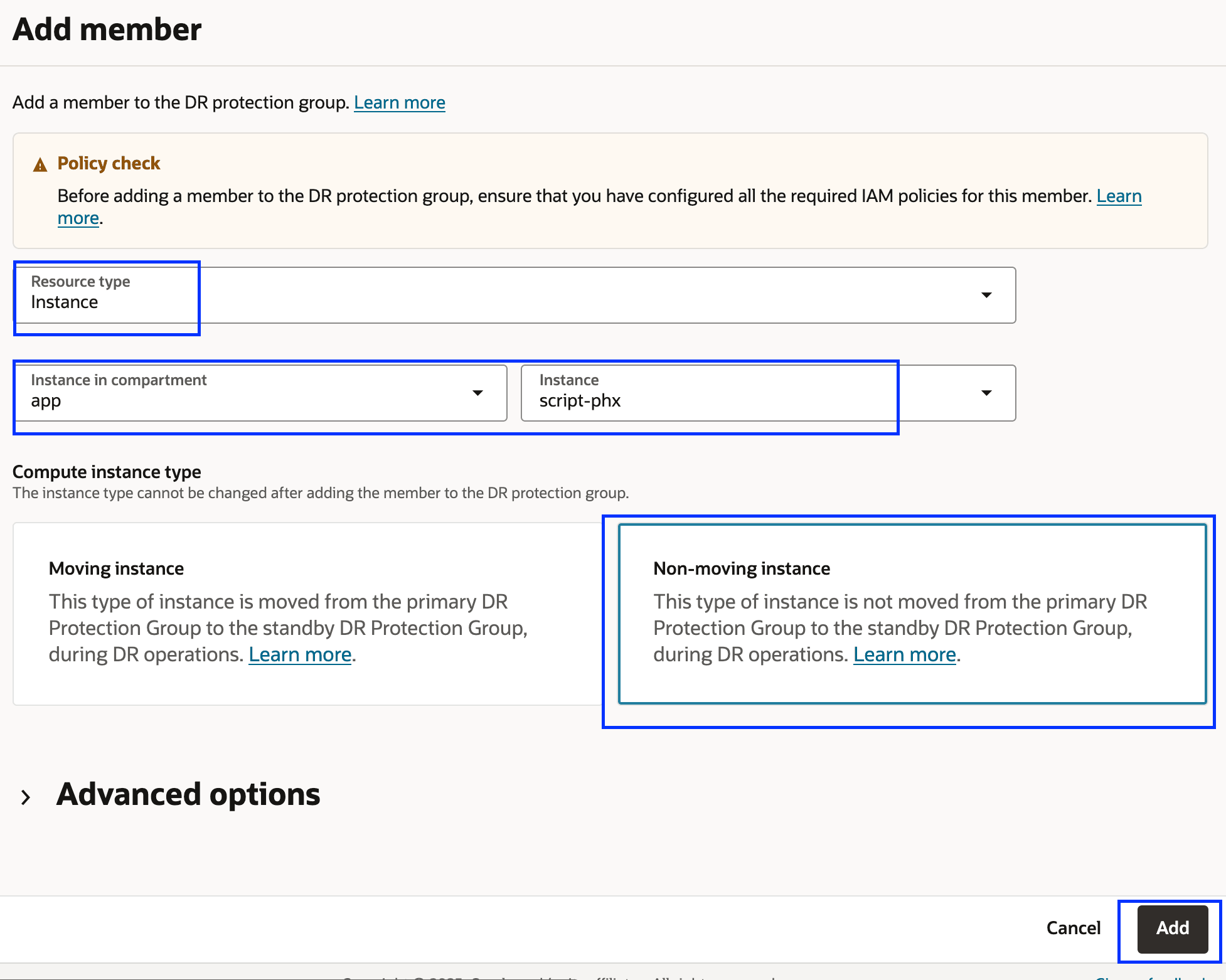

    Fig 3.8 : ajout d'une instance de calcul au DRPG dans la région 2
    Fig 3.9 : instance de calcul ajoutée au DRPG dans la région 2

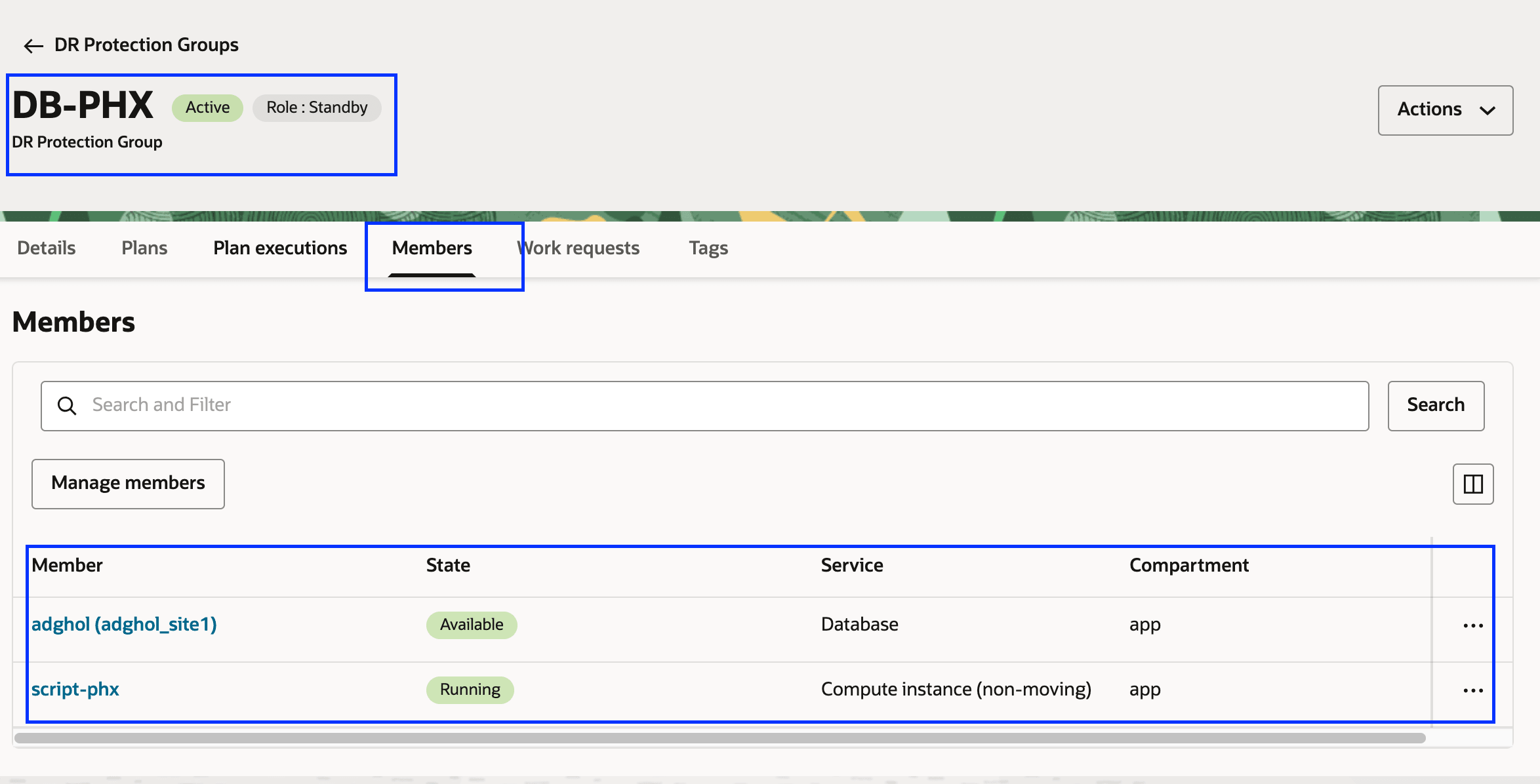

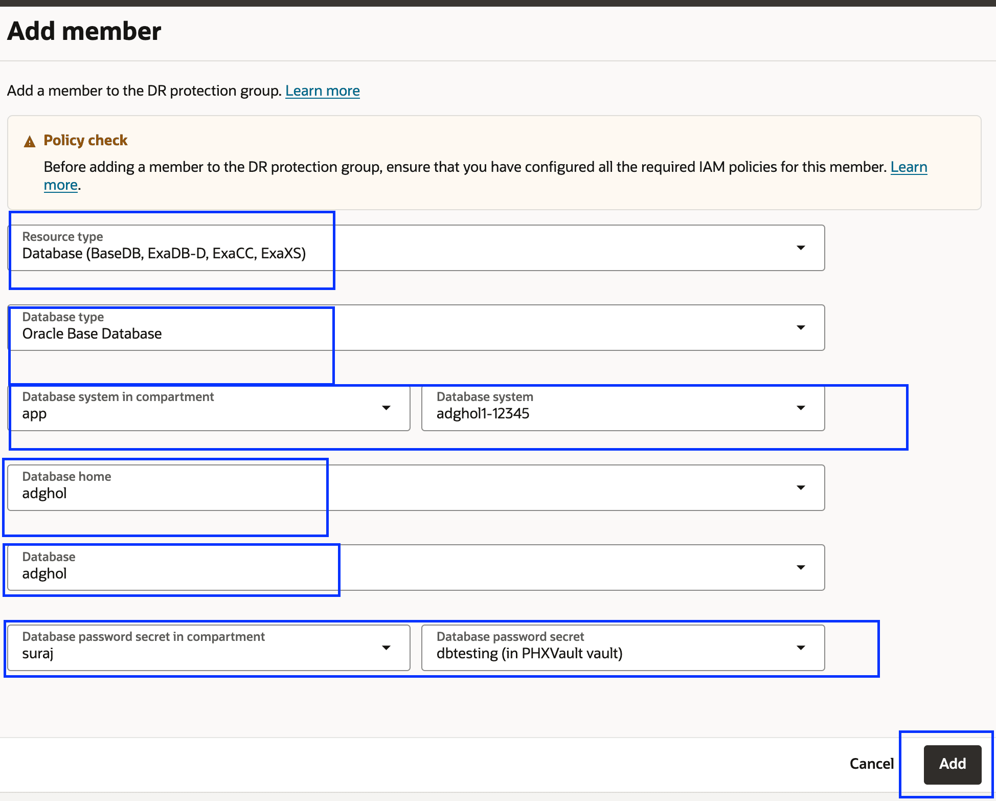

  3. Ajout de la base de données de secours. Cliquez sur Ajouter un membre.
    Fig 3.10 : paramètres nécessaires pour ajouter la base de données de secours

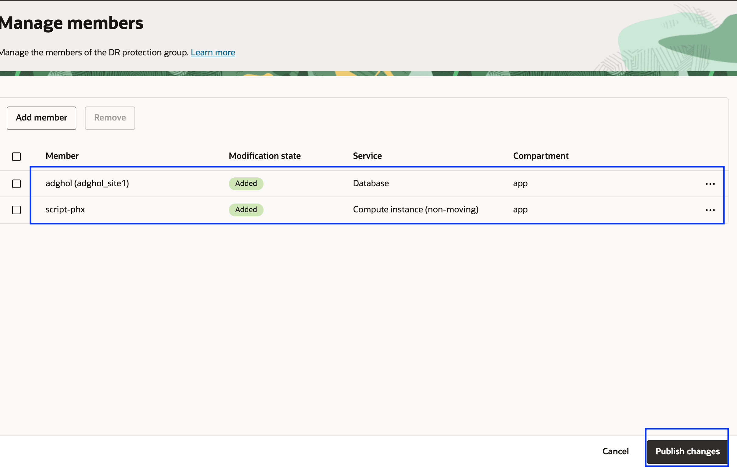

    Vérifiez la base de données de secours ajoutée et publiez les deux membres.
    Fig 3.11 : base de données de secours ajoutée au DRPG dans la région 2
    Fig 3.12 : publier des membres dans le DRPG dans la région 2
    Fig 3.13 : membres ajoutés au DRPG dans la région 2

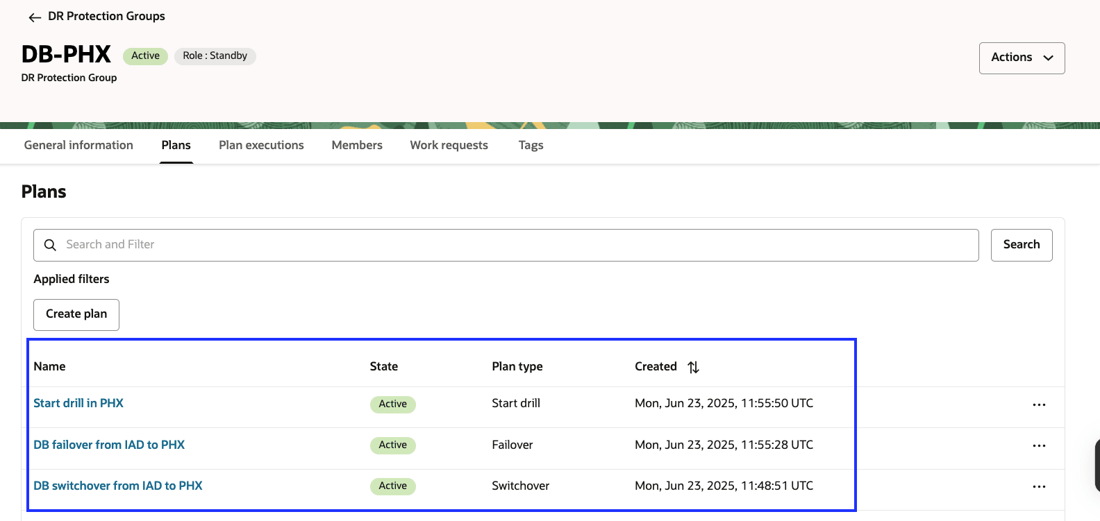

Tâche 4 : Créer et personnaliser les plans de récupération après sinistre dans la région 2
Dans cette tâche, nous allons créer les plans Switchover, Failover et Start Drill initiaux associés au groupe de protection de récupération après sinistre de secours dans la région 2 (Phoenix).
Ces plans sont conçus pour faire passer la charge globale de la région principale (région 1) à la région de secours (région 2).
Les plans de récupération après sinistre sont toujours créés dans le groupe de protection qui détient le rôle de secours.
Etant donné que la région 2 (Phoenix) est actuellement la base de secours, nous y créerons tous les plans de récupération après sinistre initiaux.
Tâche 4.1 : Créer des plans de récupération après sinistre

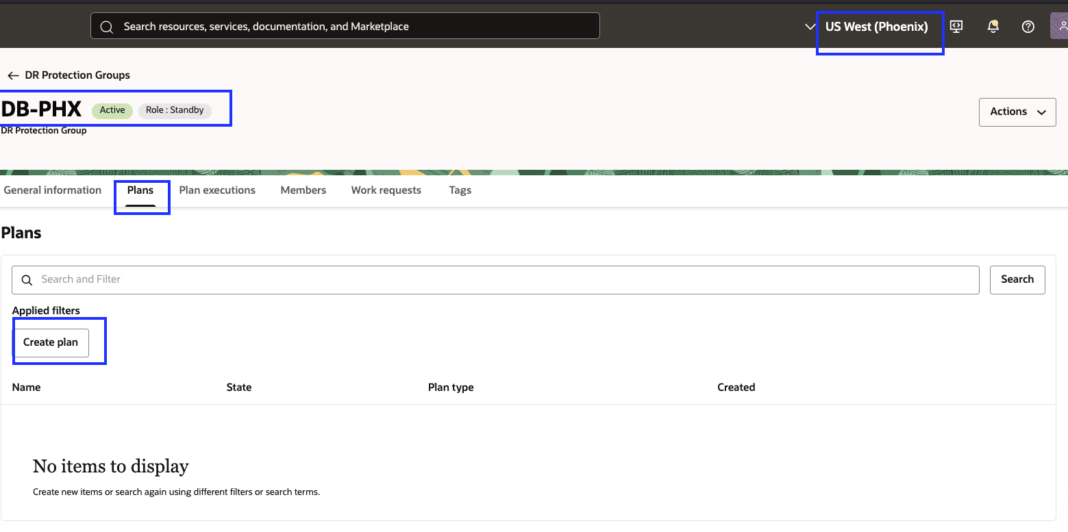

  1. Créer des plans de récupération après sinistre en sélectionnant le DRPG dans la région 2 (Phoenix)
    2. Sélectionnez le DRPG de secours dans la région 2.

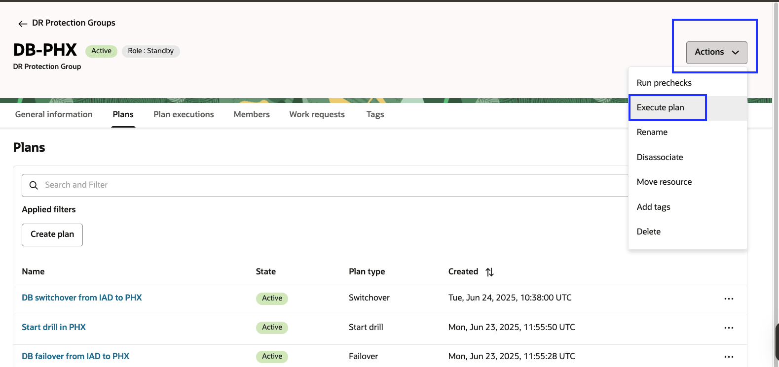

    3. Accédez à l'onglet Plans.
    4. Cliquez sur Créer un plan.
    Fig 4.1 : Comment créer des plans de récupération après sinistre de base dans la région 2

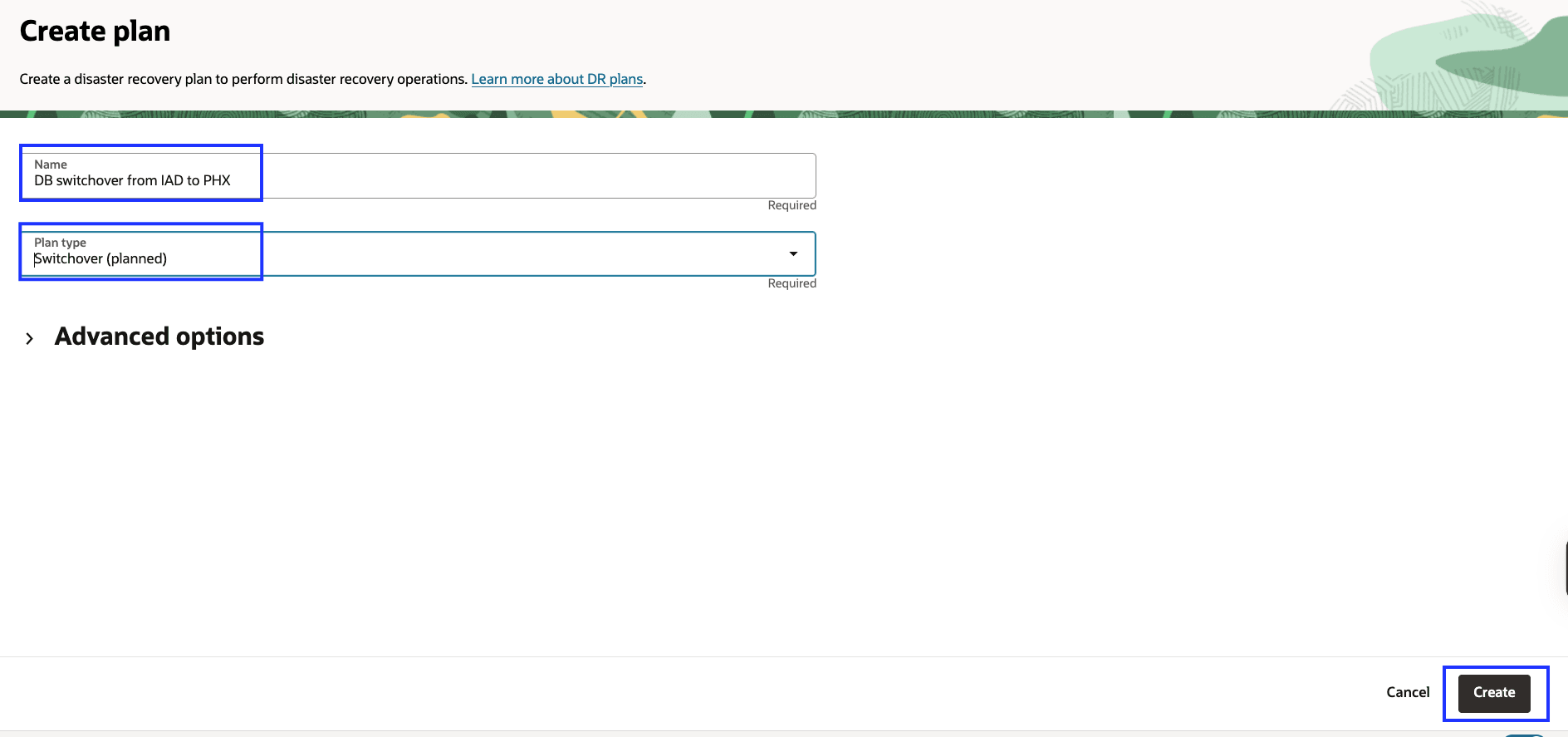

  2. Créez un plan de permutation.
    1. Entrez un nom simple mais significatif pour le plan de permutation. Le nom doit être aussi court que possible mais facile à comprendre en un coup d'œil pour aider à réduire la confusion et l'erreur humaine pendant une crise.
    2. Sélectionnez Type de plan comme Basculement (planifié).
    plan-create-so-phx-png
    Fig 4.2 : paramètres nécessaires à la création du plan de permutation de récupération après sinistre

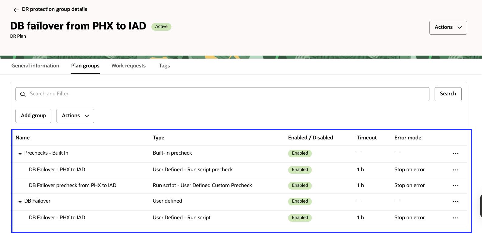

  3. Créez un plan de basculement.
    Suivez la même procédure pour créer un plan de basculement de base, comme indiqué dans l'image suivante.
    1. Entrez le nom du plan de basculement simple mais significatif.
    2. Sélectionnez Type de plan comme Basculement (non planifié).
    Fig 4.3 : paramètres nécessaires à la création du plan de basculement de récupération après sinistre

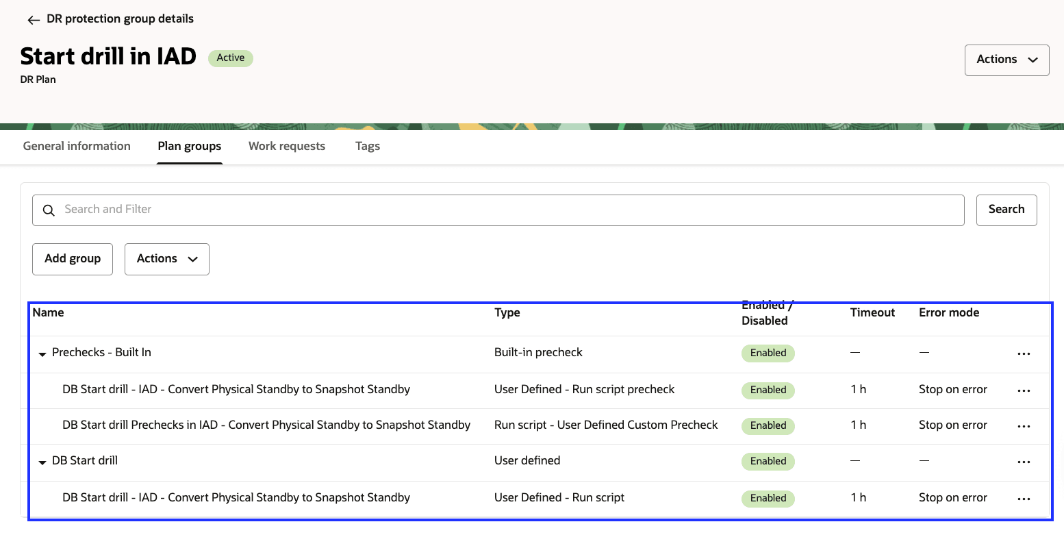

  4. Créez un plan d'analyse de démarrage.
    1. Entrez le nom du plan d'analyse de démarrage simple mais significatif.
    Fig 4.4 : paramètres nécessaires à la création d'un plan d'analyse de démarrage de récupération après sinistre
    Le groupe de protection de récupération après sinistre de secours de la région 2 doit désormais disposer des trois plans de récupération après sinistre, comme indiqué dans l'image suivante. Ils gèrent la transition des charges de travail de la région 1 vers la région 2. Vous allez créer des plans similaires dans la région 1 pour transférer les charges globales de la région 2 vers la région 1 dans une tâche ultérieure.
    Fig 4.5 : affichage des trois plans de récupération après sinistre qui doivent exister dans la région 2 avant de poursuivre

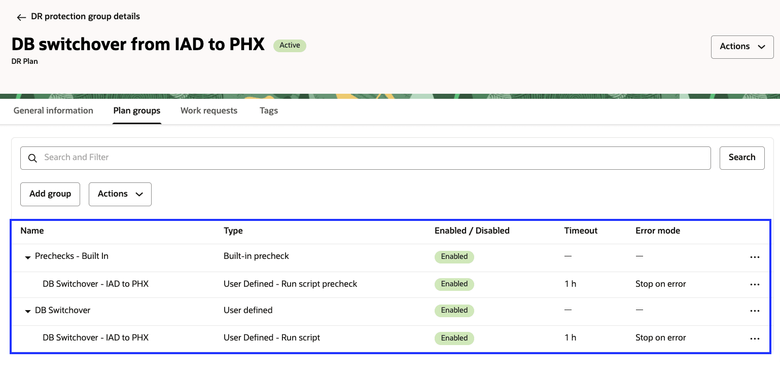

Tâche 4.2 : Personnaliser les plans de récupération après sinistre à l'aide de groupes de plans définis par l'utilisateur
Les plans de récupération après sinistre créés dans la tâche 4.1 ne généreront aucun groupe de plans intégré pour les transitions de rôle de base de données Oracle depuis que la configuration Oracle Data Guard a été effectuée manuellement.
Dans cette tâche, vous allez :
Ainsi, vos plans de récupération après sinistre peuvent entièrement gérer les scénarios de basculement, de permutation et d'exploration impliquant un environnement Data Guard configuré manuellement.
  1. Accédez au plan de permutation créé dans la tâche 4.1 et sélectionnez Groupes de plans.
    Fig 4.6 : comment commencer à personnaliser le plan de permutation dans la région 2
  2. Commencez par ajouter des groupes de plans de récupération après sinistre définis par l'utilisateur personnalisés pour adapter le workflow de récupération après sinistre aux besoins spécifiques des modifications de rôle de base de données Oracle. Ces groupes de plans appellent les scripts nécessaires à partir de l'hôte jumphost script-iad dans la région 1.
  3. Ajoutez un groupe de plans défini par l'utilisateur à permutation de base de données.
    1. Cliquez sur Ajouter un groupe,
    2. Entrez un nom de groupe de plans simple mais descriptif. Dans cet exemple, nous allons utiliser DB Switchover.
    3. Cliquez sur Ajouter une étape pour ouvrir la boîte de dialogue dans laquelle nous indiquerons le script permettant de modifier le rôle de base de données.
      Fig 4.7 : Paramètres permettant de créer un groupe de plans pour effectuer un changement de rôle de base de données
      Dans Ajouter une étape de groupe de plans, entrez les informations suivantes.
    4. Entrez un nom d'étape simple mais descriptif. Dans cet exemple, nous allons utiliser DB Switchover from IAD to PHX.
    5. Sélectionnez une région d'instance contenant l'instance sur laquelle cette étape est exécutée. Dans cet exemple, le script sera exécuté sur l'hôte jumphost dans la région 2. Sélectionnez donc Phoenix.
    6. Sélectionnez Exécuter un script local.
    7. Sélectionnez Instance cible, qui est l'hôte de saut script-phx dans la région 2.
    8. Dans Paramètres de script, entrez le chemin complet du script avec les paramètres. Par exemple : /home/opc/db-switchover-iad-phx.sh.
    9. Dans Exécuter en tant qu'utilisateur, entrez opc.
    10. Cliquez sur Ajouter une étape.
      Fig 4.8 : Paramètres permettant d'ajouter une étape pour le changement de rôle de base de données
    11. Vérifiez l'étape ajoutée.
      Fig 4.9 : Ajouté pour le changement de rôle de base de données
    12. Cliquez sur Ajouter.
      plan-custom-so-phx-grp-db-role-change-add
      Fig 4.10 : ajout d'un groupe de modifications de rôle de base de données
      Le groupe de plans sera désormais disponible.
      Fig 4.11 : groupe de plans de permutation de bases de données
  4. Ajoutez une étape de prévérification définie par l'utilisateur à un plan de récupération après sinistre de permutation. La prévérification définie par l'utilisateur sera exécutée avec les étapes de prévérification intégrées.
    1. Accédez à Groupes de plans, cliquez sur … en face de Prévérifications créées et sélectionnez Ajouter une prévérification définie par l'utilisateur.
      Fig 4.12 : ajoutez une prévérification personnalisée pour la permutation de base de données
    2. Entrez un nom d'étape simple mais descriptif. Dans cet exemple, nous allons utiliser DB Switchover precheck from IAD to PHX.
    3. Sélectionnez une région d'instance contenant l'instance sur laquelle cette étape est exécutée. Dans cet exemple, le script sera exécuté sur l'hôte jumphost dans la région 2. Sélectionnez donc Phoenix.
    4. Sélectionnez Exécuter un script local.
    5. Sélectionnez Instance cible, qui est l'hôte de saut script-phx dans la région.
    6. Dans Paramètres de script, entrez le chemin complet du script avec les paramètres. Par exemple : /home/opc/db-prechk-switchover-iad-phx.sh.
    7. Dans Exécuter en tant qu'utilisateur, entrez opc.
    8. Cliquez sur Ajouter une étape.
      Fig 4.13 : paramètres permettant d'ajouter une étape de prévérification personnalisée pour le changement de rôle de base de données
    9. Vérifiez l'étape ajoutée.
      Fig 4.14 : ajout d'une étape de prévérification personnalisée pour le changement de rôle de base de données
      La personnalisation du plan de permutation est terminée.
      Fig 4.15 : Plan de permutation final
  5. De même, personnalisez les plans de basculement, de démarrage de l'exploration, utilisez l'instance cible et les scripts appropriés à l'aide des détails tabulaires disponibles dans les prérequis : Utilisation et personnalisation des scripts de gestionnaire de base de données.
  6. Les plans Basculement et Démarrer l'exploration sont présentés ci-dessous une fois le groupe de plans défini par l'utilisateur et l'étape de prévérification personnalisée ajoutés.
    Fig 4.16 : plan de basculement final
    Fig. 4.17 : Plan d'analyse de début final

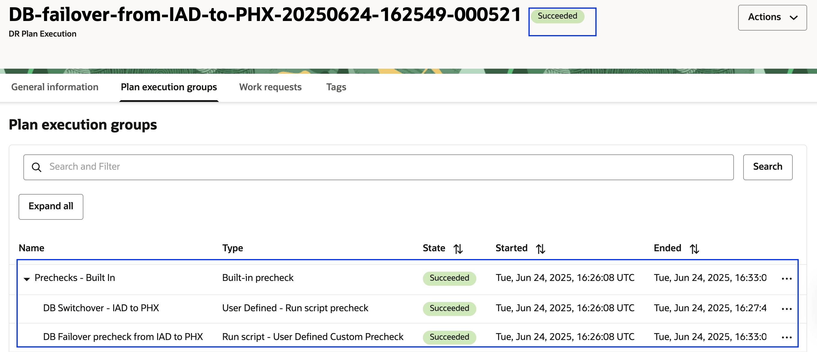

Tâche 5 : exécuter des prévérifications pour les plans de récupération après sinistre dans la région 2

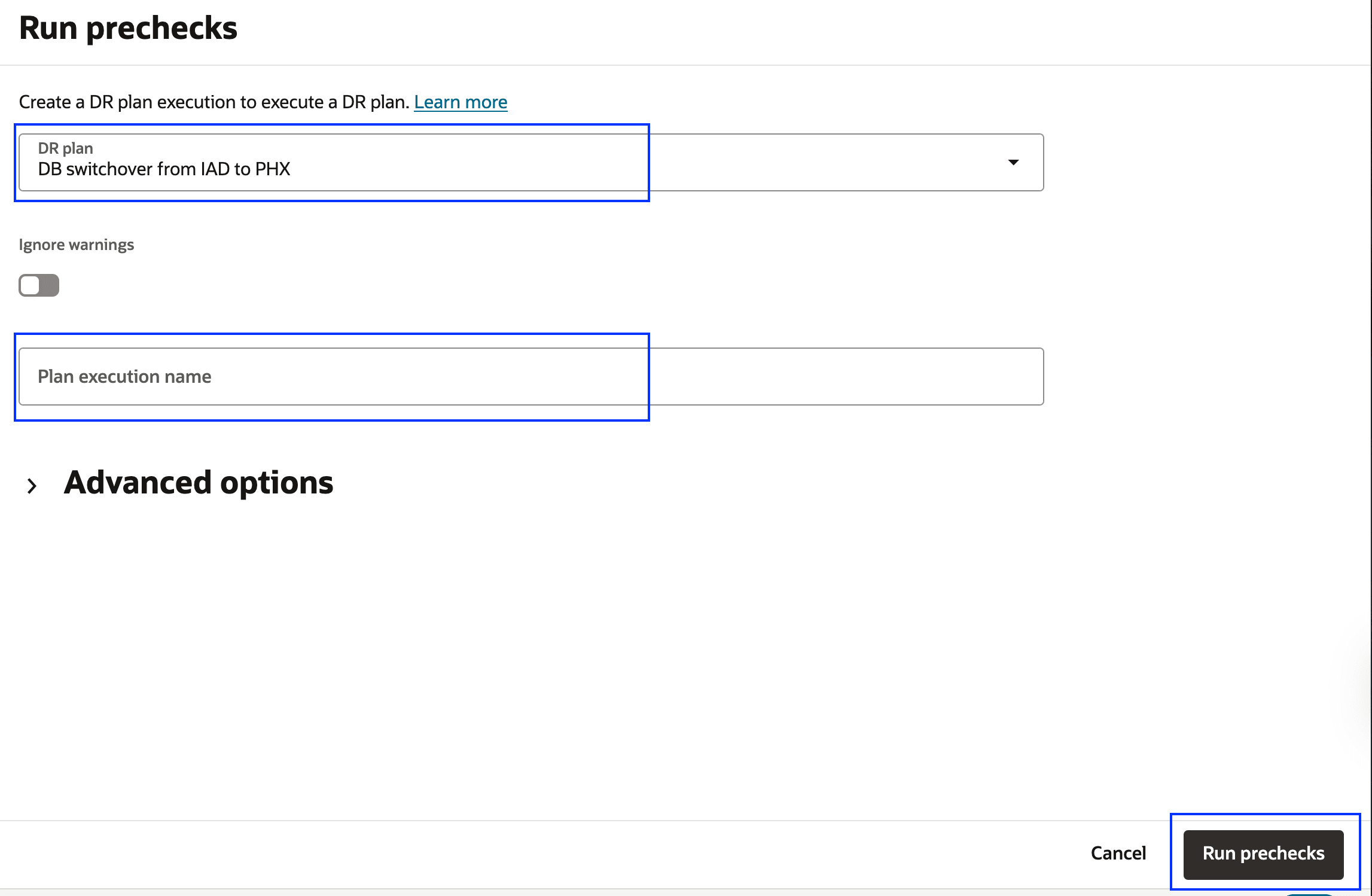

Avec la permutation, le basculement, les plans de récupération après sinistre de démarrage ont été créés avec succès dans la région de secours 2. Ces plans permettent à OCI Full Stack DR de faire passer les charges de travail de la région 1 à la région 2 ou d'effectuer une analyse DR. La tâche suivante consiste à exécuter les prévérifications pour les plans de récupération après sinistre afin de garantir la préparation et de valider le processus de transition.
Tâche 5.1 : lancer les prévérifications pour le plan de permutation
Exécutez des prévérifications pour le plan de récupération après sinistre de permutation.
  1. Assurez-vous que le contexte de région est défini sur la région de secours 2.
  2. Assurez-vous que le groupe de protection de récupération après sinistre correct dans la région 2 est sélectionné, il doit s'agir du rôle de secours.
  3. Cliquez sur le menu déroulant Actions.
  4. Cliquez sur Exécuter les prévérifications.
  5. Sélectionnez le plan Basculement de base de données d'IAD vers PHX.
  6. Entrez le nom de l'exécution du plan, sinon la génération automatique sera effectuée.
  7. Cliquez sur Exécuter les prévérifications.
    Fig 5.1 : indique comment exécuter des prévérifications du plan de permutation

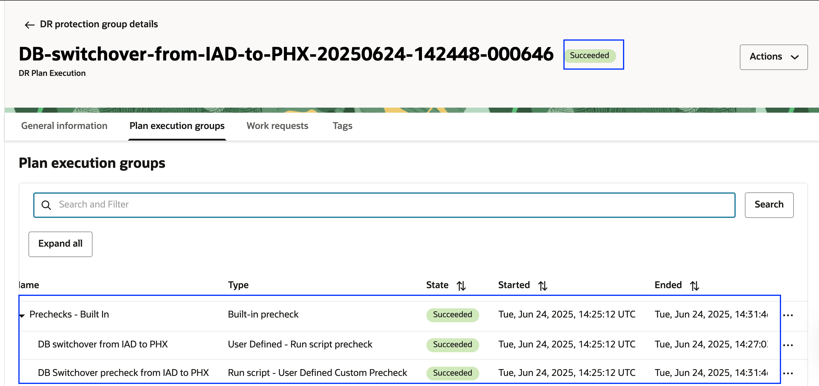

  8. Vérifiez le statut Succès dans l'onglet Exécutions de plan.
    Fig 5.2 : affichage des prévérifications terminées du plan de permutation

Tâche 5.3 : Commencer les prévérifications pour le plan d'exploration de début
Exécutez les prévérifications pour le plan de récupération après sinistre d'exploration de début.
  5. Sélectionnez le plan Démarrer l'analyse dans PHX.
    Fig 5.5 : indique comment exécuter des prévérifications du plan d'analyse de début
    Fig 5.6 : affichage des prévérifications terminées du plan de basculement

Exécutez le plan de récupération après sinistre de permutation pour lancer la transition du rôle de base de données Oracle de la région 1 (principale) vers la région 2 (de secours).

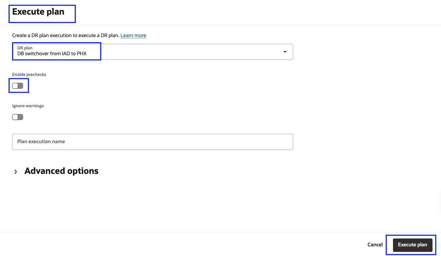

  4. Cliquez sur Exécuter le plan.
    Fig 6.1 : indique comment exécuter le plan de permutation
  6. Cette tâche exécute le plan de permutation dans la région 2.
  7. Désélectionnez Activer les prévérifications, car les prévérifications ont déjà été exécutées dans la tâche 5. Si vous souhaitez l'exécuter à nouveau, vous pouvez l'activer.
  8. Entrez le nom de l'exécution du plan, sinon la génération automatique sera effectuée.
  9. Cliquez sur Exécuter le plan.
    Fig 6.2 : indique comment exécuter le plan de permutation

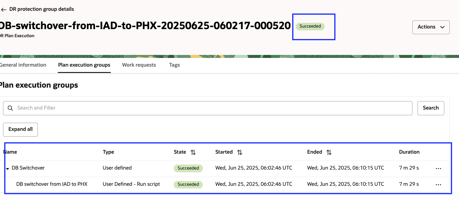

  10. Accédez à l'onglet Exécutions de plan et sélectionnez l'exécution du plan de permutation.
    Fig 6.3 : affichage du plan de permutation en cours
  11. Surveillez le plan de permutation jusqu'à ce que la charge globale complète passe de la région 1 à la région 2. L'exécution du plan de permutation s'est terminée avec succès en environ 8 minutes.
    Fig 6.4 : affichage d'une exécution de plan de permutation terminée.
  12. Vous pouvez vérifier le statut du rôle de base de données à l'aide des détails fournis dans la tâche 1.8.
    Figure 6.5 : Statut Data Guard après permutation
    Sortie attendue :
    • adghol_site1 doit apparaître en tant que base de données principale.
    • adghol_site0 doit apparaître en tant que base de secours physique.

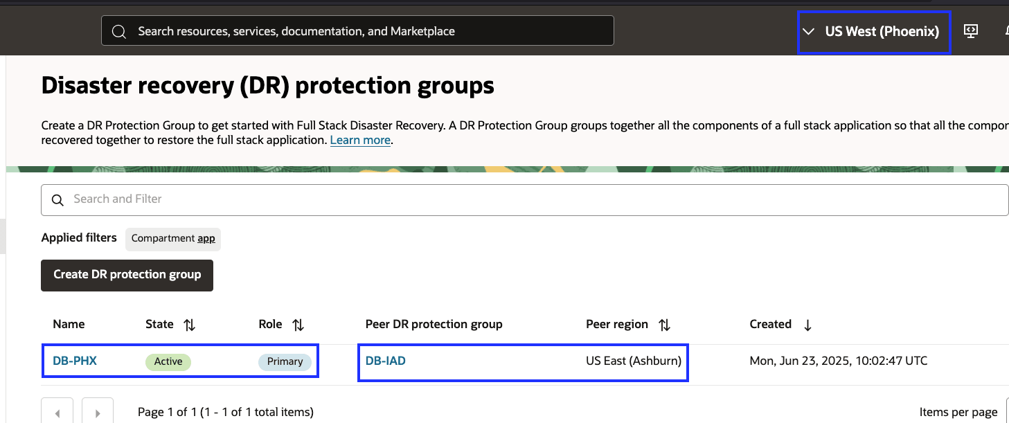

  13. Le rôle du groupe de protection de récupération après sinistre est échangé, la région 2 est affichée en tant que principale et la région 1 en tant que de secours.
    drpg-roles-after-so-phx
    Fig 6.6 : modification du rôle de protection de récupération après sinistre après la permutation
Tâche 7 : créer et personnaliser des plans de récupération après sinistre dans la région 1
Avec l'exécution réussie du plan de reprise après sinistre de la région 1 vers la région 2, la région 2 a désormais pris le rôle de base principale, tandis que la région 1 est passée au rôle de base de données de secours.
Suivez la même approche détaillée dans la tâche 4 pour créer et personnaliser les plans de permutation, de basculement et d'exploration de récupération après sinistre au sein du groupe de protection de récupération après sinistre pour la région 1, qui sert désormais de région homologue de secours.
Une fois ces plans créés et mis à jour avec des groupes de plans définis par l'utilisateur et une étape de prévérification personnalisée, ils ressemblent aux images suivantes.
Fig 7.1 : Plans de récupération après sinistre créés dans la région 1
Fig 7.2 : Plan de permutation dans la région 1
Fig 7.3 : Plan de basculement en cas d'incident dans la région 1
Fig 7.4 : Démarrer le plan d'analyse dans la région 1
