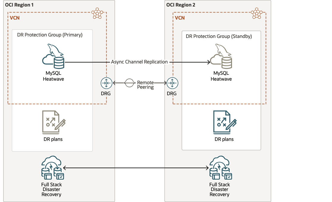

Description de l'architecture
L'architecture présentée dans ce tutoriel présente MySQL HeatWave dans lequel la réplication entrante est utilisée pour activer la réplication de données asynchrone entre le système de base de données principal et une réplique distante, ce qui garantit une synchronisation efficace des données entre les régions.
Description de l'illustration full-stack-disaster-recovery-heatwave.png,
Remarque : le mode Lecture seule doit être activé pour la réplique MySQL HeatWave dans la région de récupération après sinistre afin de garantir l'intégrité des données et d'empêcher toute modification involontaire.

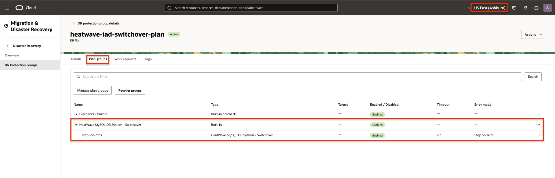

- Tâche 3 : Créer des plans de récupération après sinistre dans la région 2

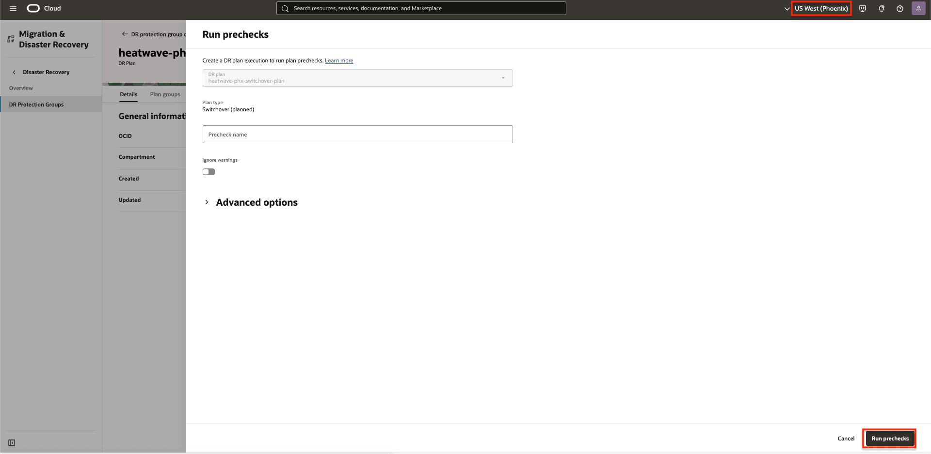

- Tâche 4 : exécuter les prévérifications des plans de récupération après sinistre dans la région 2

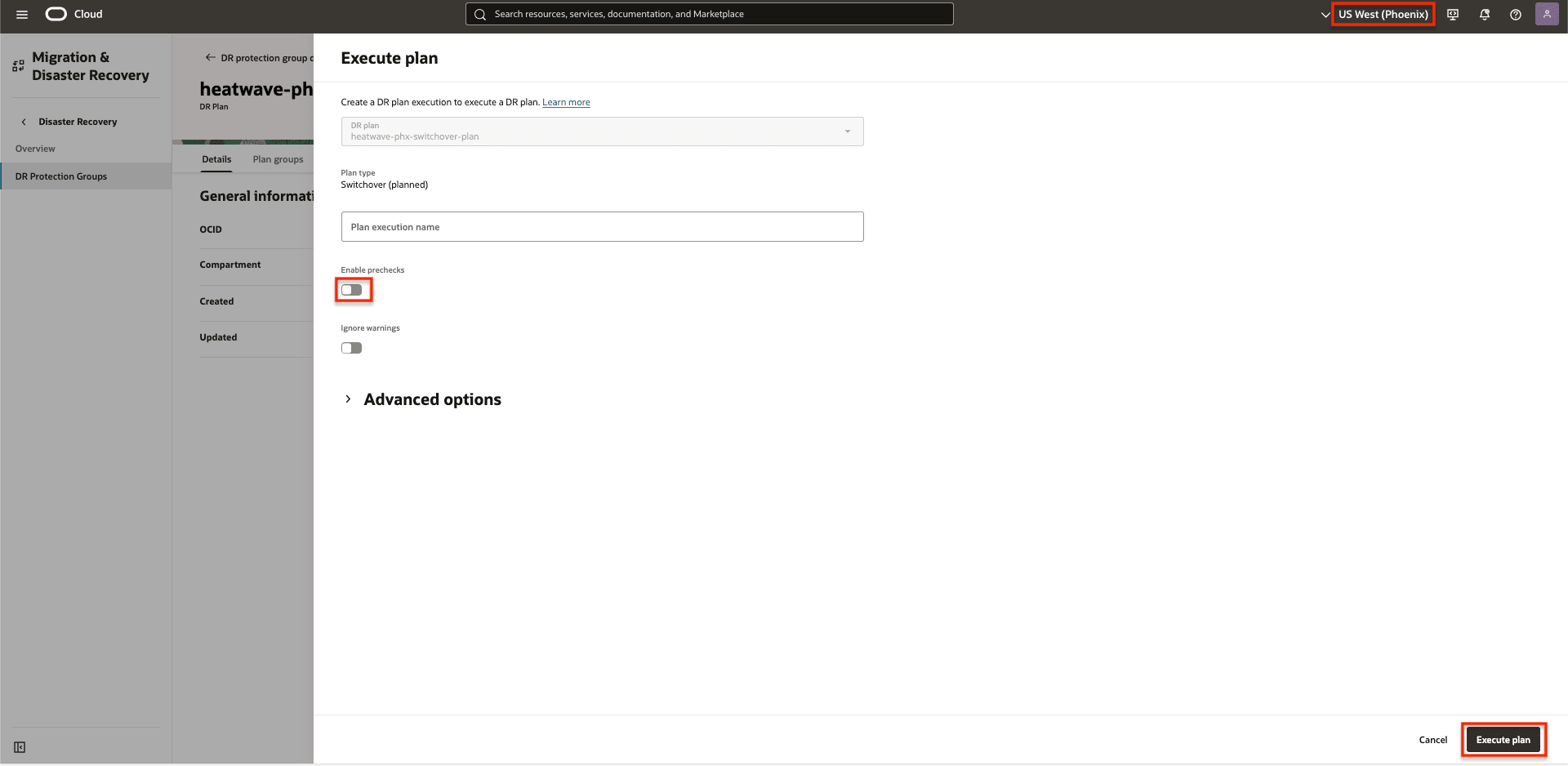

- Tâche 5 : exécuter le plan de permutation dans la région 2

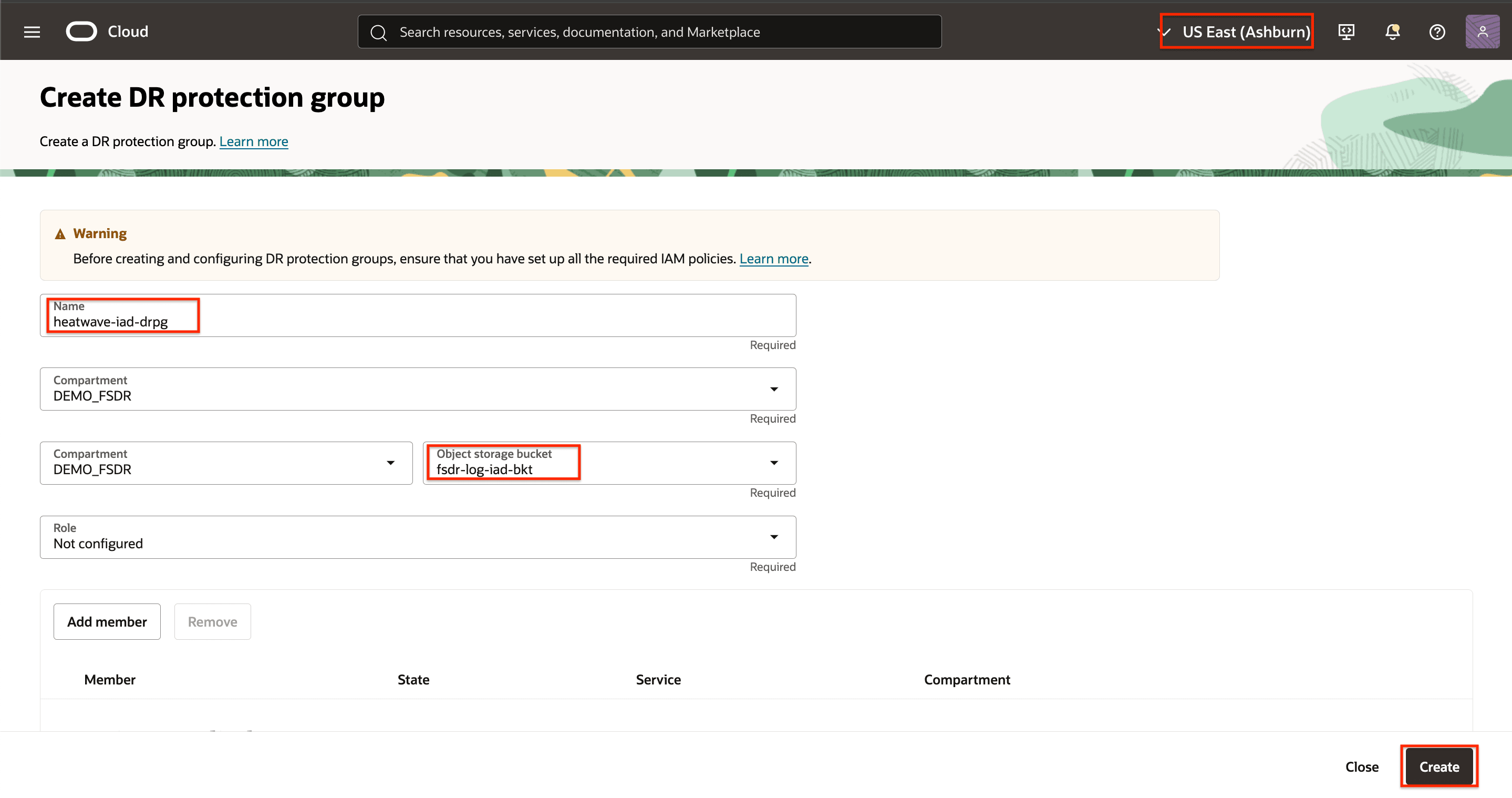

Tâche 1.1 : créer un groupe de protection dans la région 1

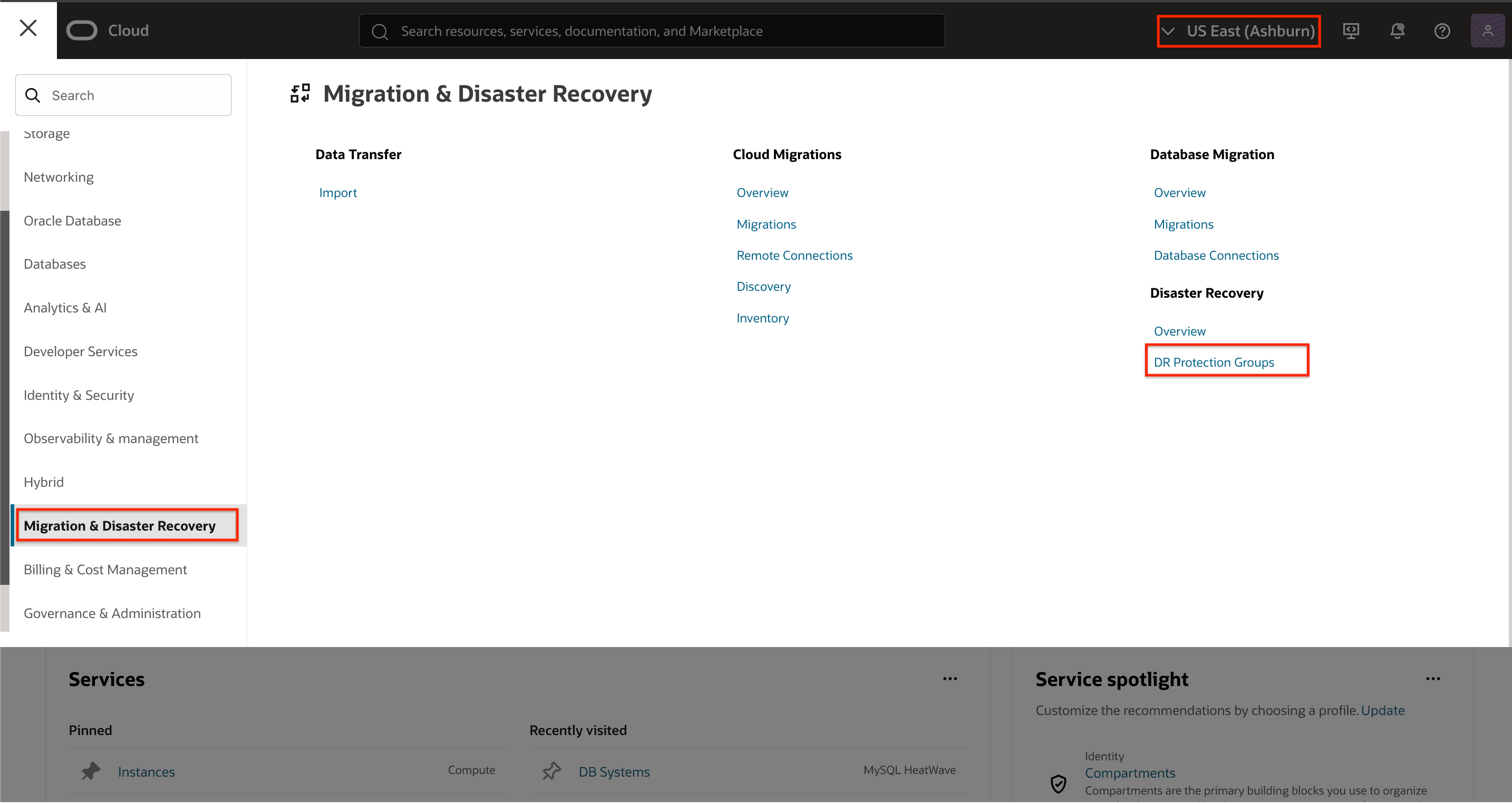

Accédez à la console OCI et accédez à Groupes de protection de récupération après sinistre comme illustré dans la figure 1.1.
- Assurez-vous que le contexte de région OCI est défini sur Region 1 (Ashburn).
- Cliquez sur Migration et récupération après sinistre.
- Cliquez sur Groupes de protection de récupération après sinistre.
Figure 1.1 : Accédez aux groupes de protection de récupération après sinistre. -
Cliquez sur Créer un groupe de protection de récupération après sinistre pour ouvrir la boîte de dialogue.
Figure 1.2 : cliquez sur Créer une protection de récupération après sinistre. -
Créez un groupe de protection de récupération après sinistre (DRPG) de base dans la région 1, comme illustré à la figure 1.3. Le pair, le rôle et les membres seront affectés dans des étapes ultérieures.
- Utilisez un nom explicite pour le DRPG.
- Sélectionnez le compartiment dans lequel créer le DRPG.
- Sélectionnez le bucket OCI Object Storage pour les journaux OCI Full Stack DR.
- Cliquez sur Créer.
Figure 1.3 : Paramètres nécessaires pour créer un groupe de protection de récupération après sinistre dans la région 1

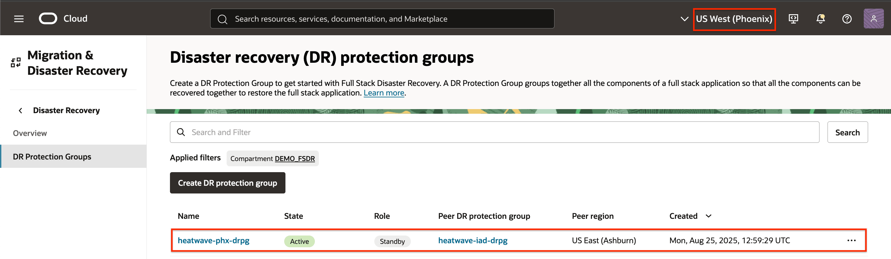

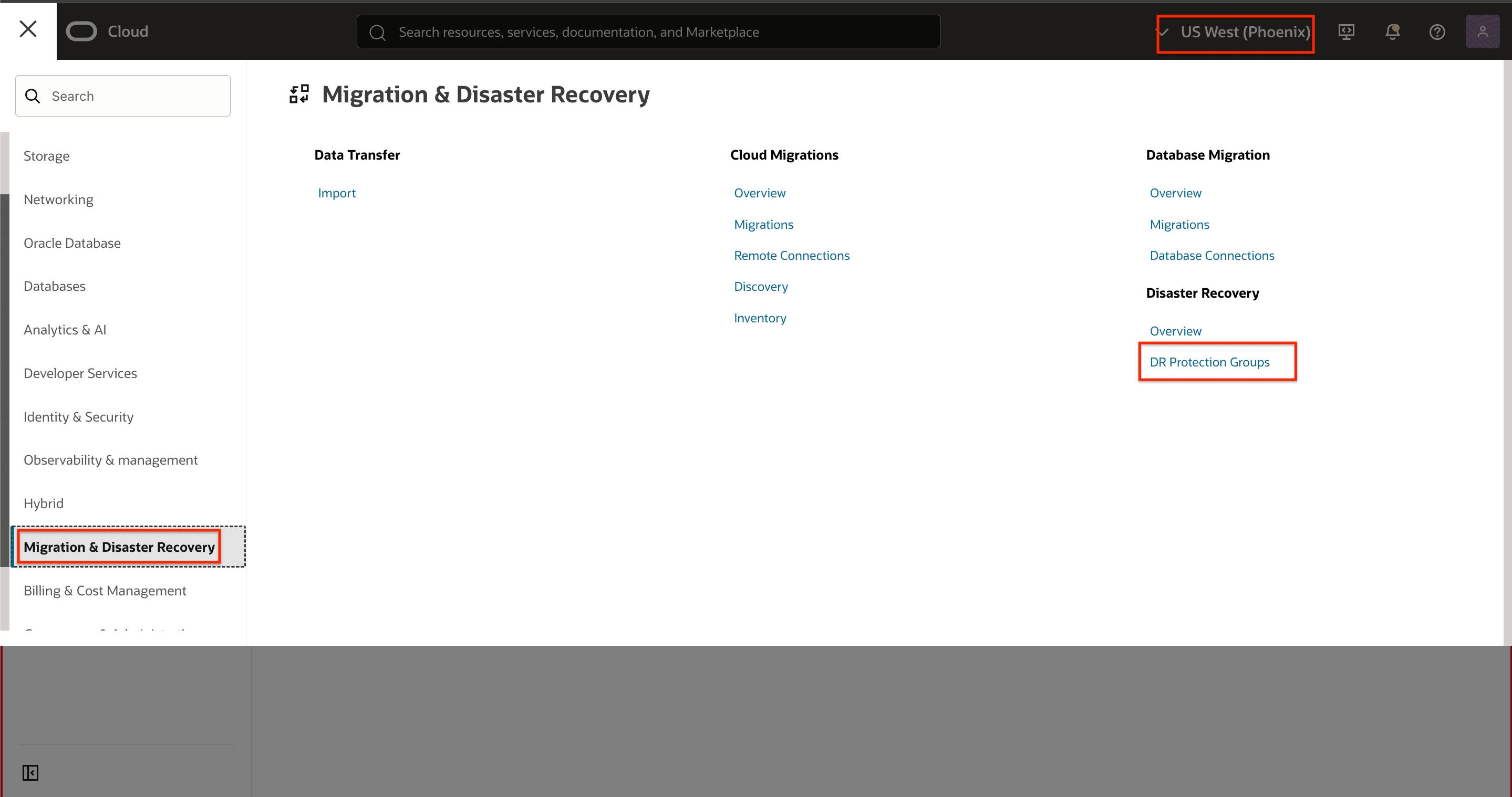

Tâche 1.2 : créer un groupe de protection dans la région 2

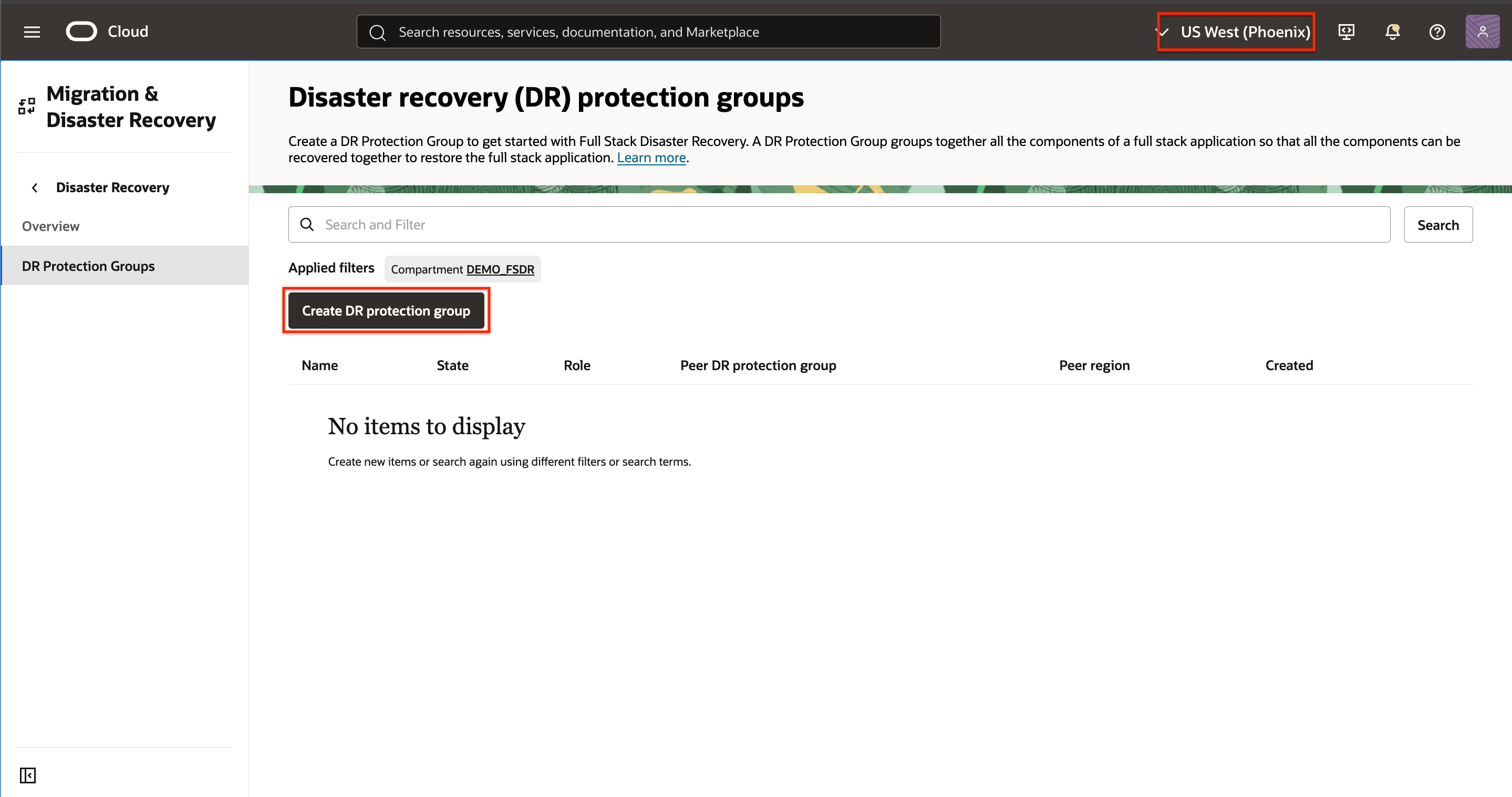

Accédez à la console OCI, puis à Groupes de protection de récupération après sinistre, comme illustré à la figure 1.4.
- Assurez-vous que le contexte de région OCI est défini sur Région 2 (Phoenix).
Figure 1.4 : Accédez aux groupes de protection de récupération après sinistre. -
Figure 1.5 : cliquez sur Créer une protection de récupération après sinistre. -

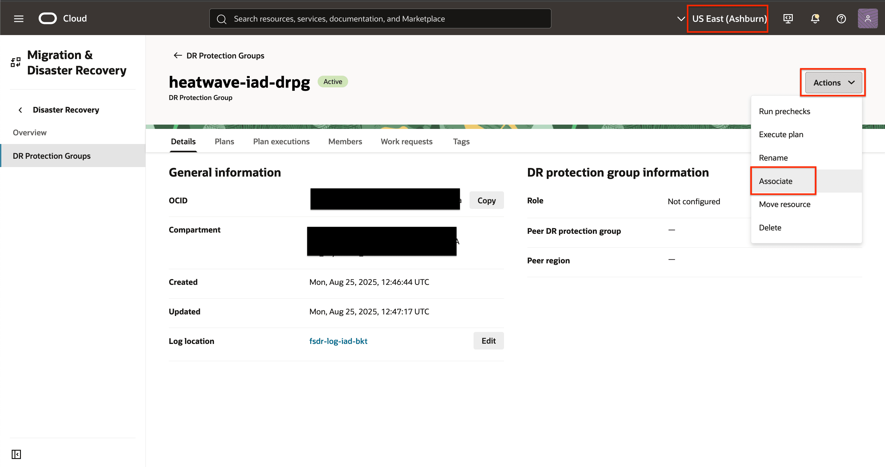

Tâche 1.3 : Associer des groupes de protection dans la région 1 et la région 2
Associez les DRPG de chaque région en tant que pairs et affectez les rôles homologues de la base de données principale et de la base de données de secours. Les rôles de la base de données principale et de la base de données de secours sont automatiquement modifiés par OCI Full Stack DR dans le cadre de toute exécution d'opération de récupération après sinistre/de plan de récupération après sinistre. Il n'est pas nécessaire de gérer les rôles manuellement à tout moment.
Accédez à la page des détails du groupe de protection de récupération après sinistre.
- Assurez-vous que le contexte de région OCI est défini sur Région 1 (Ashburn).
- Cliquez sur Action.
- Cliquez sur Associer pour lancer le processus.
Figure 1.7 : Commencer l'association DRPG -

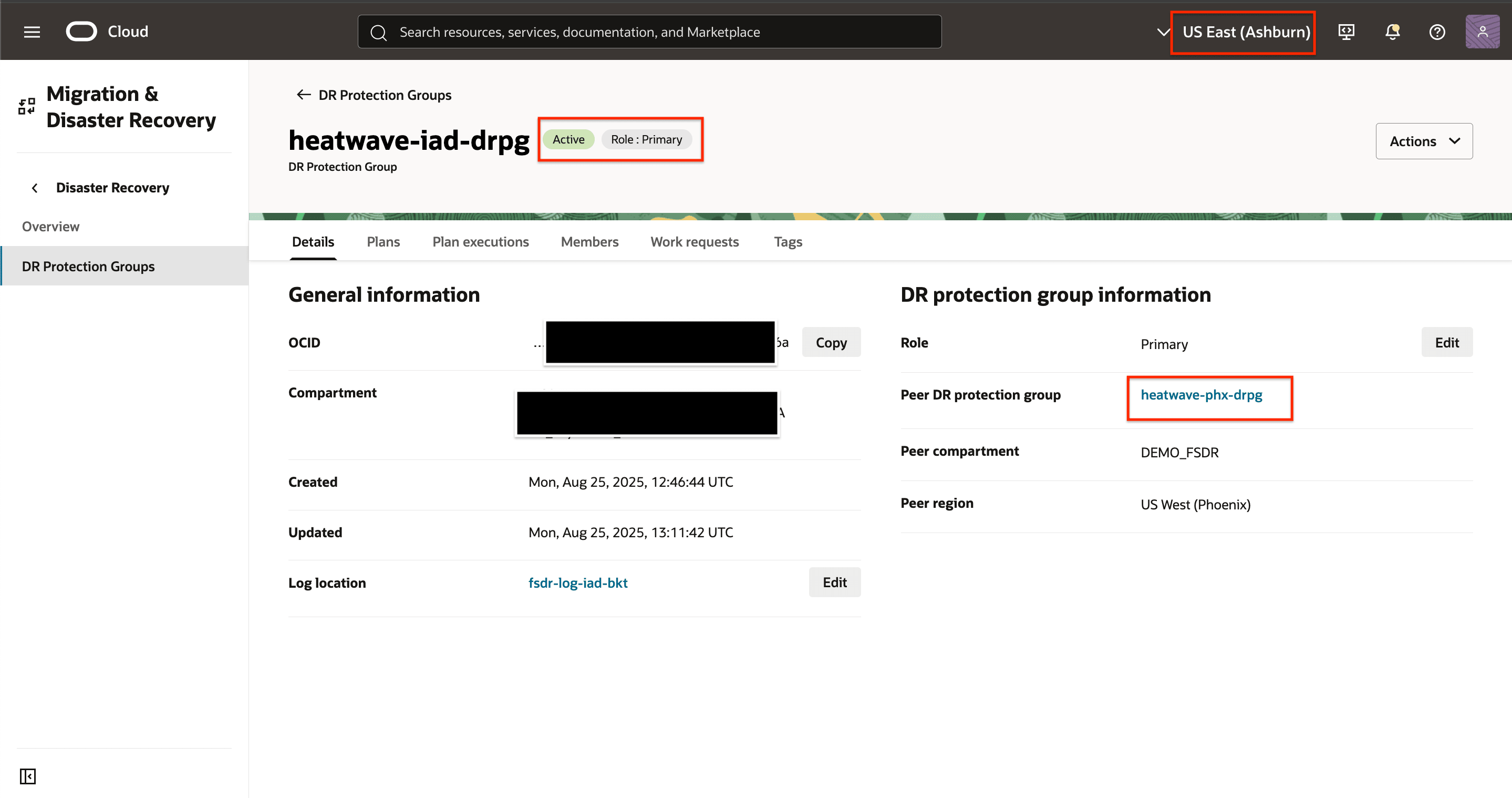

Une fois l'association terminée, la récupération après sinistre complète de la pile OCI affiche un résultat similaire à celui illustré dans l'image suivante.
- Le DRPG homologue principal actuel est Ashburn (région 1).
- Le pair de secours actuel DRPG est Phoenix (région 2).
Figure 1.10 : Affichage de la relation homologue du point de vue du DRPG individuel
Les mêmes informations peuvent être trouvées chaque fois que le contexte/la vue est d'un point de vue global montrant tous les groupes de protection de récupération après sinistre comme indiqué dans l'image suivante.

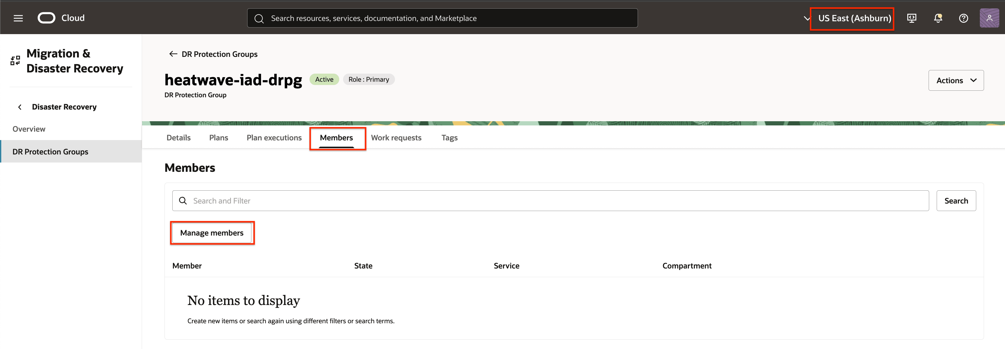

Sélectionnez le DRPG dans la région 1 comme indiqué dans l'image suivante.
- Assurez-vous que le contexte de région OCI est la région 1 (Ashburn).
- Sélectionnez le DRPG dans la région 1.
- Sélectionnez Membres.
- Cliquez sur Gérer les membres pour lancer le processus.
Figure 2.1 : Comment commencer à ajouter des membres au groupe de protection de récupération après sinistre dans la région 1 -

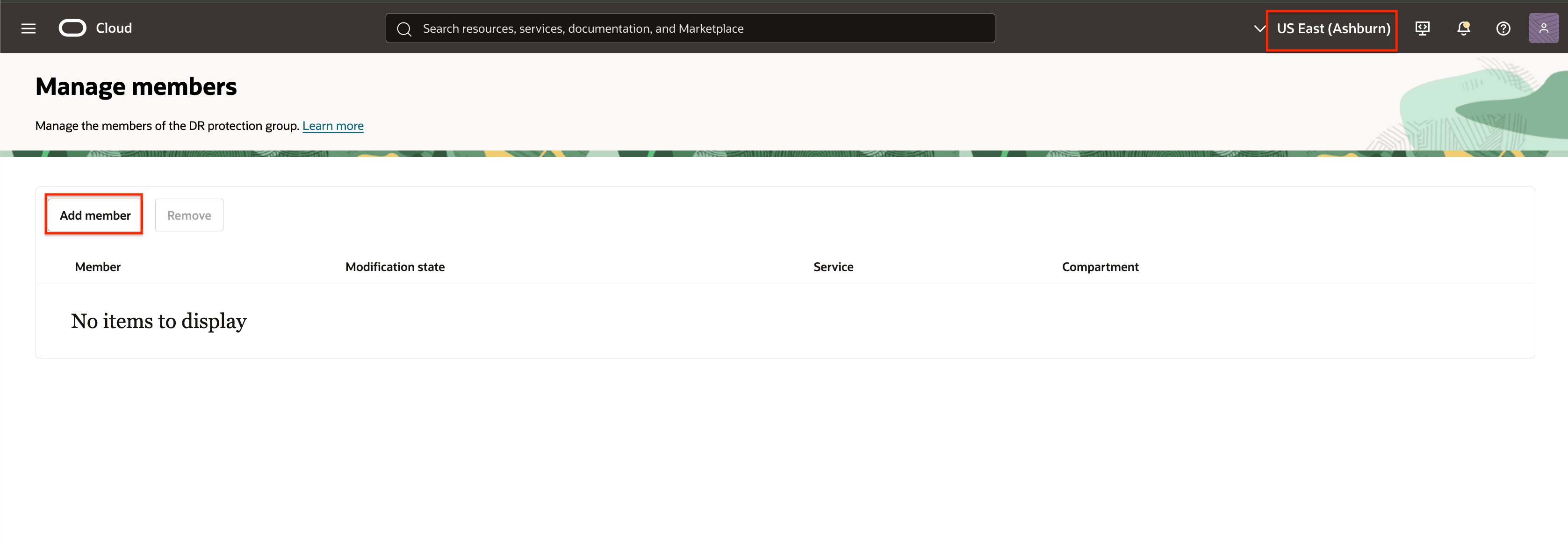

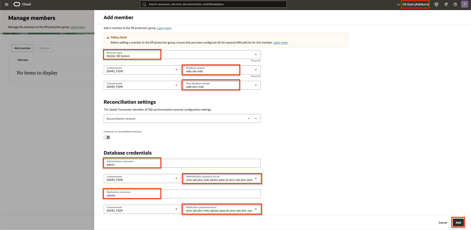

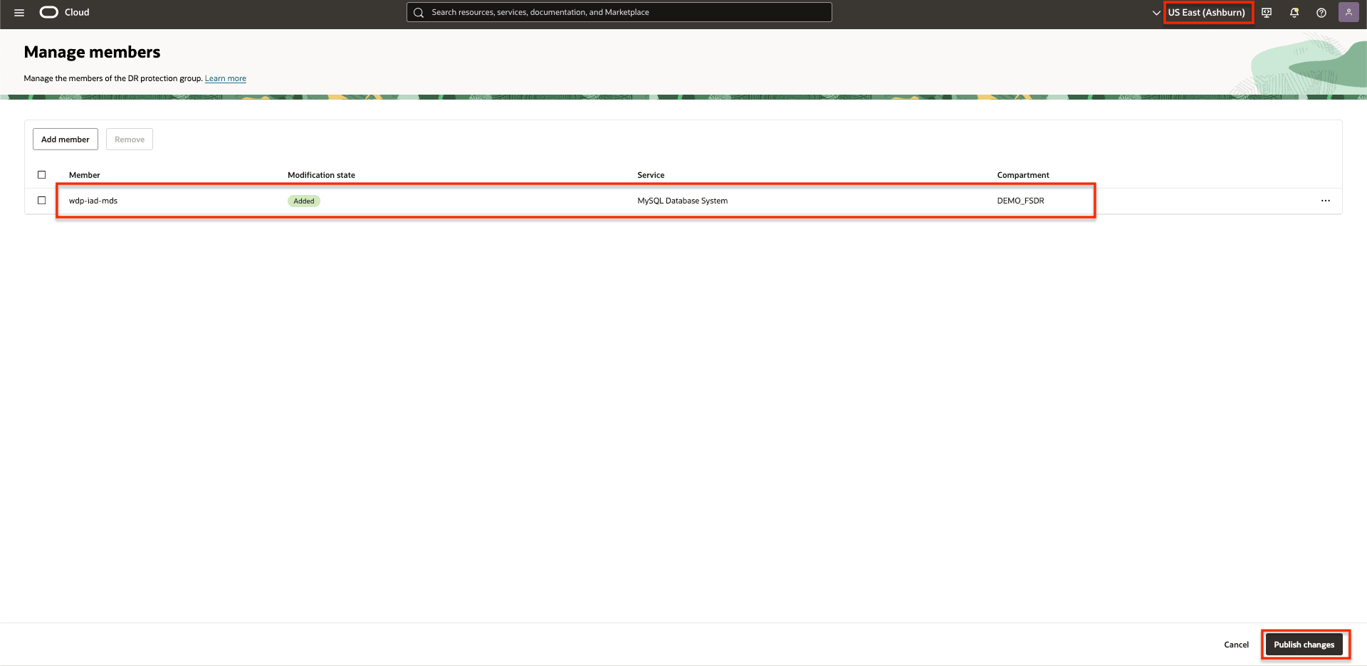

Cliquez sur Ajouter un membre,
Figure 2.2 : Commencer à ajouter des membres au groupe de protection de récupération après sinistre dans la région 1 -
Ajoutez le fichier MySQL HeataWave au DRPG de la région 1.
- Entrez le système MySQL Database en tant que type de ressource membre.
- Sélectionnez le compartiment approprié, puis choisissez le nom MySQL HeatWave principal dans la région 1 dans le champ Système de base de données.
- Sélectionnez le compartiment approprié, puis choisissez le nom MySQL HeatWave de réplique dans la région 2 dans le champ Système de base de données homologue.
- Saisissez le nom utilisateur Admin.
- Sélectionnez le compartiment approprié, puis choisissez la clé secrète du mot de passe d'administration.
- Saisissez le nom d'utilisateur de réplication.
- Sélectionnez le compartiment approprié, puis choisissez la clé secrète de mot de passe de réplication.
- Cliquez sur Ajouter.
Paramètres facultatifs:
- Délai d'expiration du rapprochement : indique le temps, en secondes, d'attente de la synchronisation GTID (Global Transaction Identifier) au cours du processus de rapprochement. Ce paramètre de délai d'attente garantit que le système laisse suffisamment de temps pour la synchronisation GTID avant de considérer que l'opération a échoué ou s'est terminée.
- Continuer lors du délai d'expiration du rapprochement : en activant cette option, le système contourne le processus de validation GTID une fois le délai d'expiration dépassé. Cela permet de procéder au basculement ou à la permutation, même si la synchronisation GTID est incomplète.
Figure 2.3 : Paramètres nécessaires pour ajouter MySQL HeatWave -

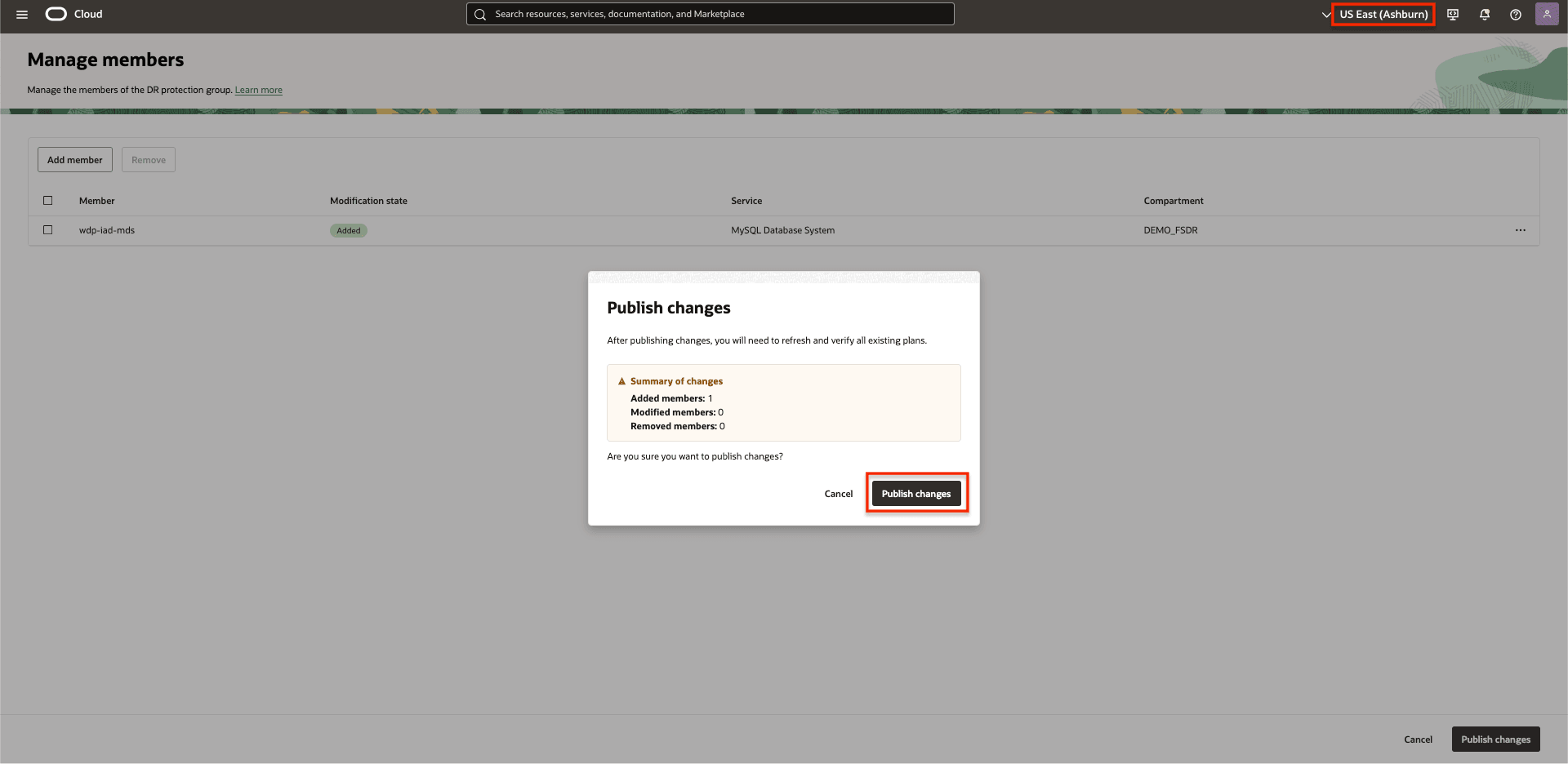

Publier les modifications dans la région DRPG 1
Cliquez sur Publier des modifications.
Figure 2.4 : Publier les modificationsConfirmez, en cliquant sur Publier les modifications

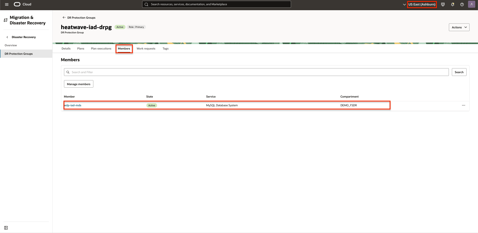

Figure 2.5 : MySQL HeatWave ajouté au DRPG dans la région 1.

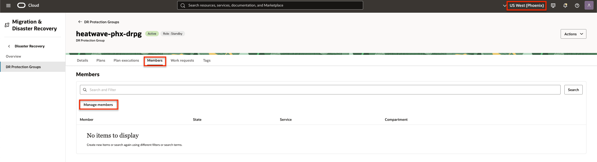

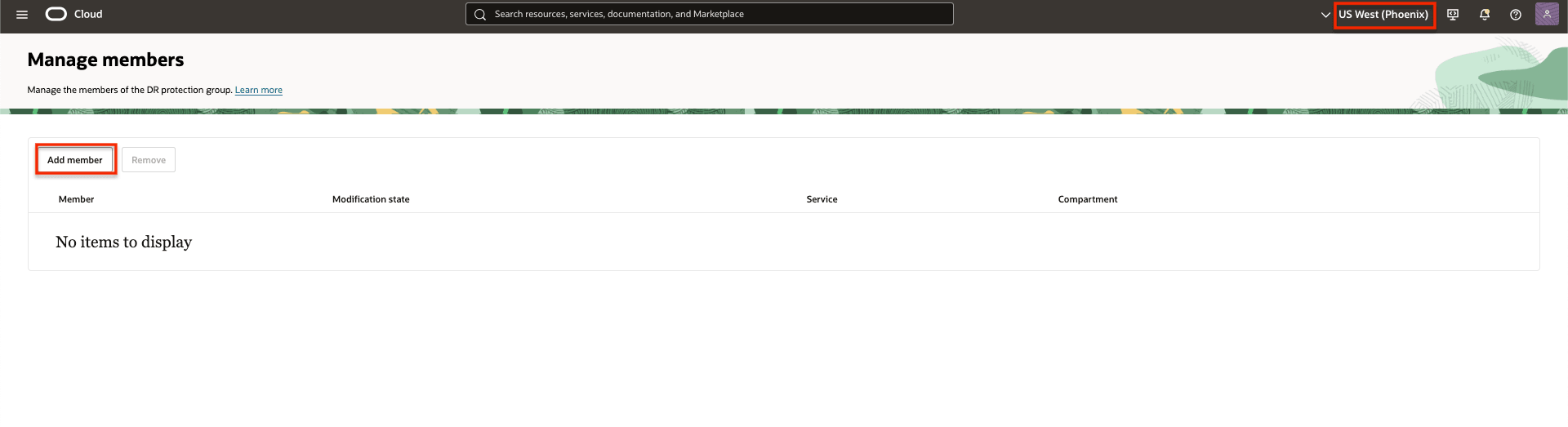

Tâche 2.2 : ajouter MySQL HeatWave à DRPG dans la région 2
Sélectionnez le DRPG dans la région 2 comme indiqué dans l'image suivante.
- Assurez-vous que le contexte de région OCI est la région 2 (Phoenix).
- Sélectionnez le DRPG dans la région 2.
Figure 2.6 : Comment commencer à ajouter des membres au groupe de protection de récupération après sinistre dans la région 2 -
Figure 2.7 : commencez à ajouter des membres au groupe de protection de récupération après sinistre dans la région 2. -

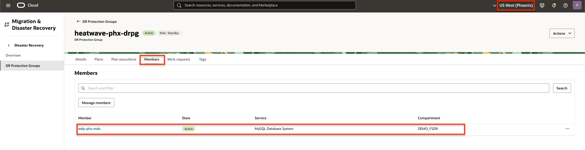

Ajoutez le fichier MySQL HeataWave au DRPG dans la région 2.
- Sélectionnez le compartiment approprié, puis choisissez le nom MySQL HeatWave de réplique dans la région 2 dans le champ Système de base de données.
- Sélectionnez le compartiment approprié, puis choisissez le nom MySQL HeatWave principal dans la région 1 dans le champ Système de base de données homologue.

Publiez les modifications dans la région DRPG 2.
Figure 2.9 : Publier les modificationsConfirmez en cliquant sur Publier les modifications.
Figure 2.10 : Publier les modifications
Figure 2.11 : MySQL HeatWave ajouté au DRPG dans la région 2

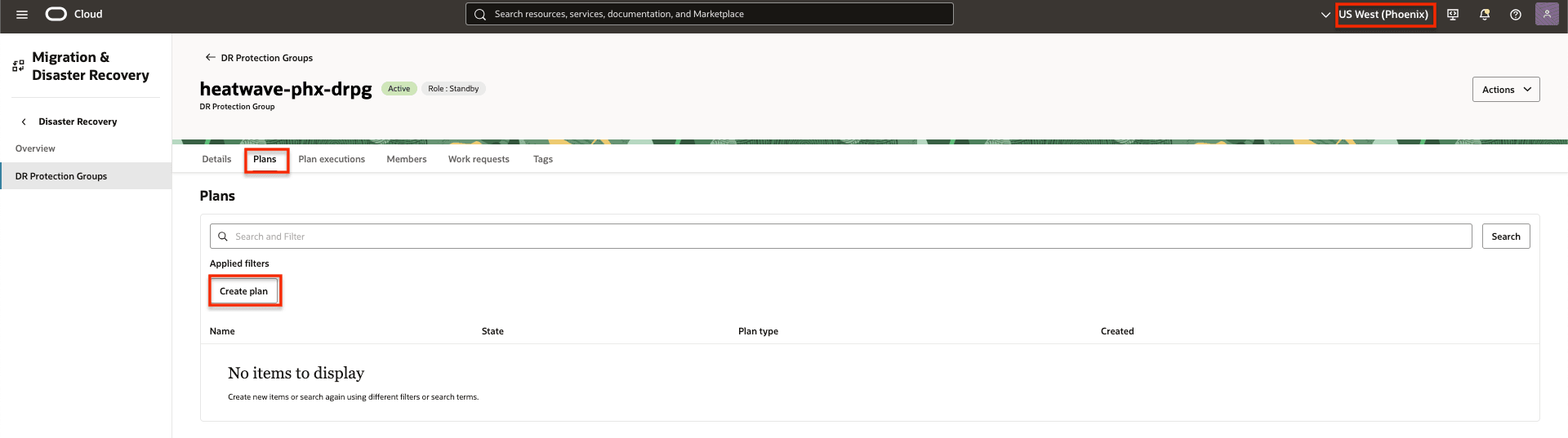

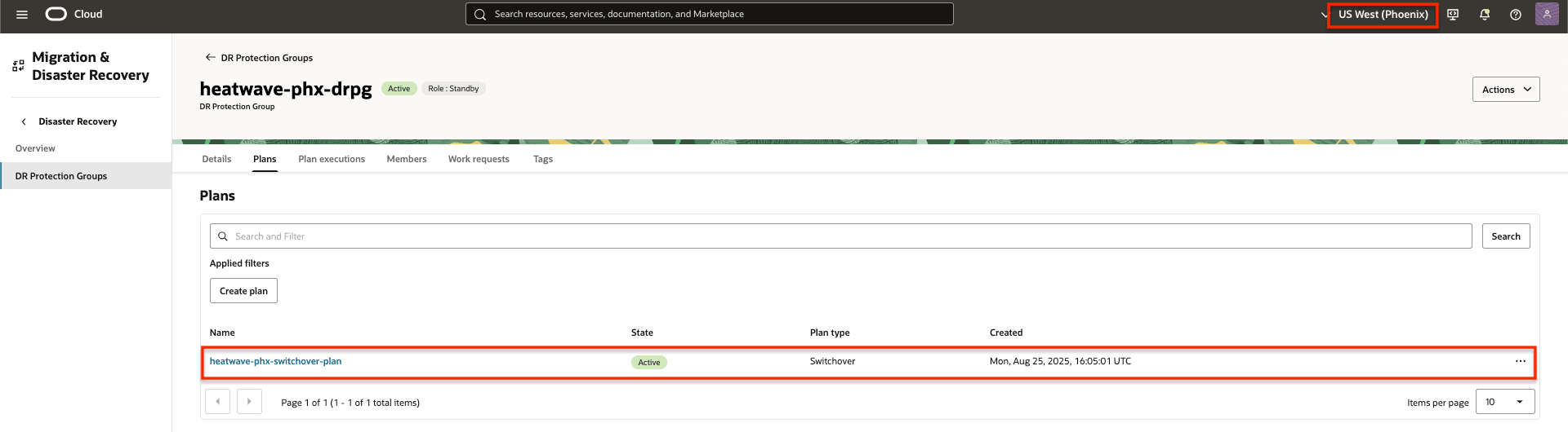

Tâche 3.1 : Créer des plans de récupération après sinistre
Créez un plan de base en sélectionnant le DRPG dans la région 2 (Phoenix)
- Sélectionnez le DRPG de secours dans la région 2.
- Sélectionnez Plans.
- Cliquez sur Créer un plan pour lancer le processus.
Figure 3.1 : Comment commencer à créer des plans de récupération après sinistre de base dans la région 2 -

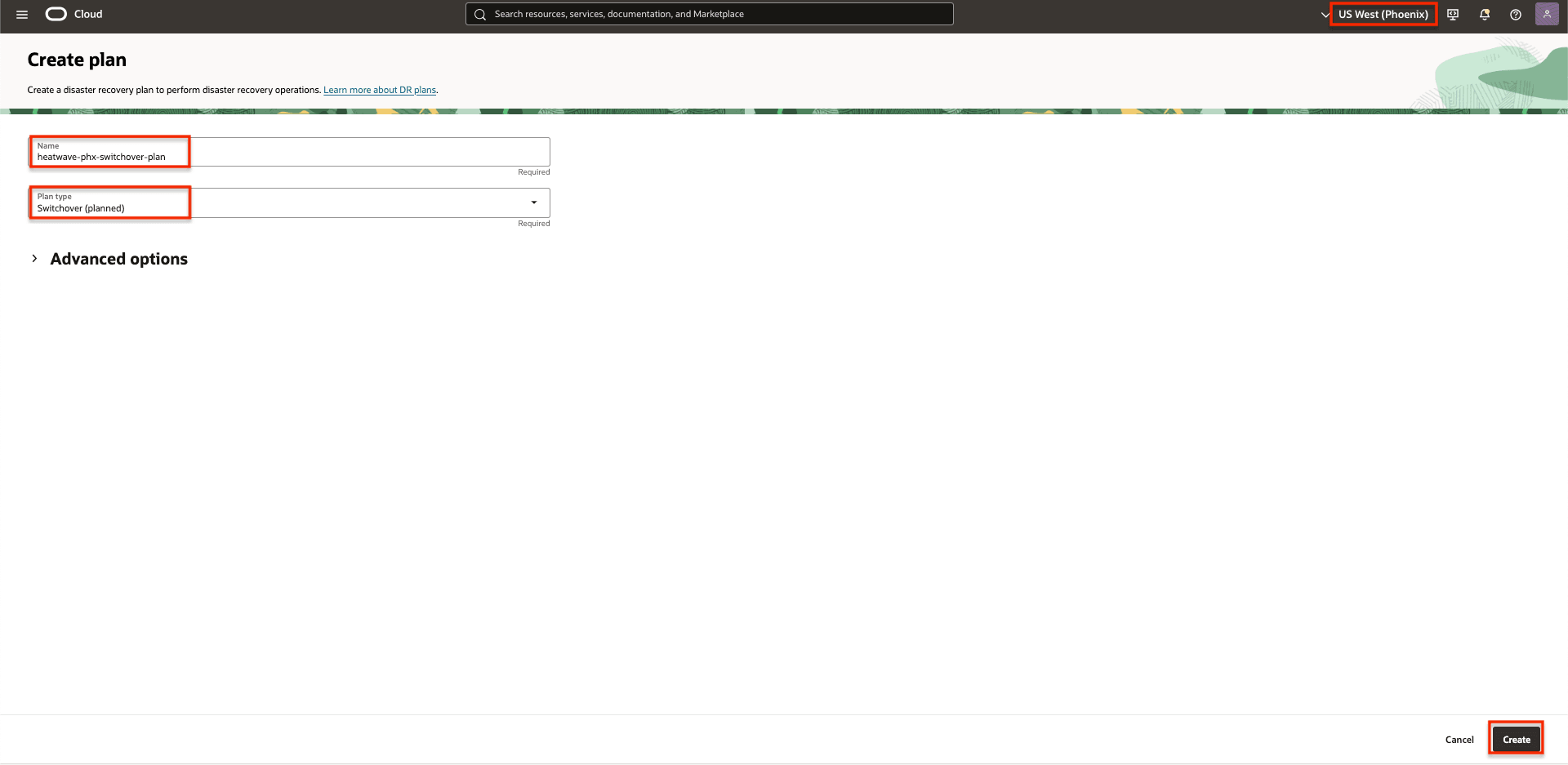

Créez un plan de permutation.
- Entrez un nom simple mais significatif pour le plan Permutation. Le nom doit être aussi court que possible mais facile à comprendre en un coup d'œil pour aider à réduire la confusion et l'erreur humaine pendant une crise.
- Sélectionnez Type de plan comme Basculement (planifié).
Figure 3.2 : Paramètres nécessaires à la création d'un plan de permutation de récupération après sinistre

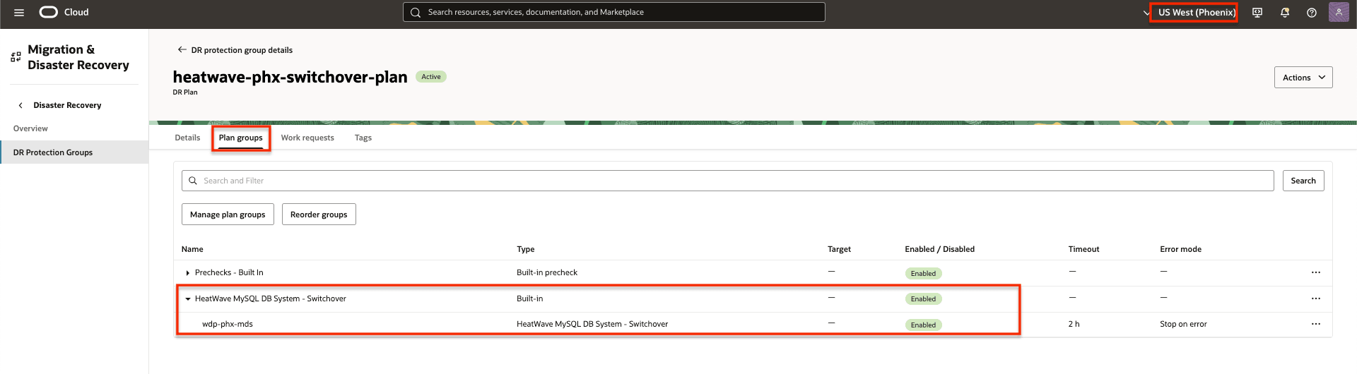

Figure 3.3 : Plan de permutation de récupération après sinistreCliquez sur le nom du plan de récupération après sinistre pour afficher les détails du plan et les groupes de plans.
Figure 3.4 : Groupe de plans MySQL HeatWave de permutation de récupération après sinistre -

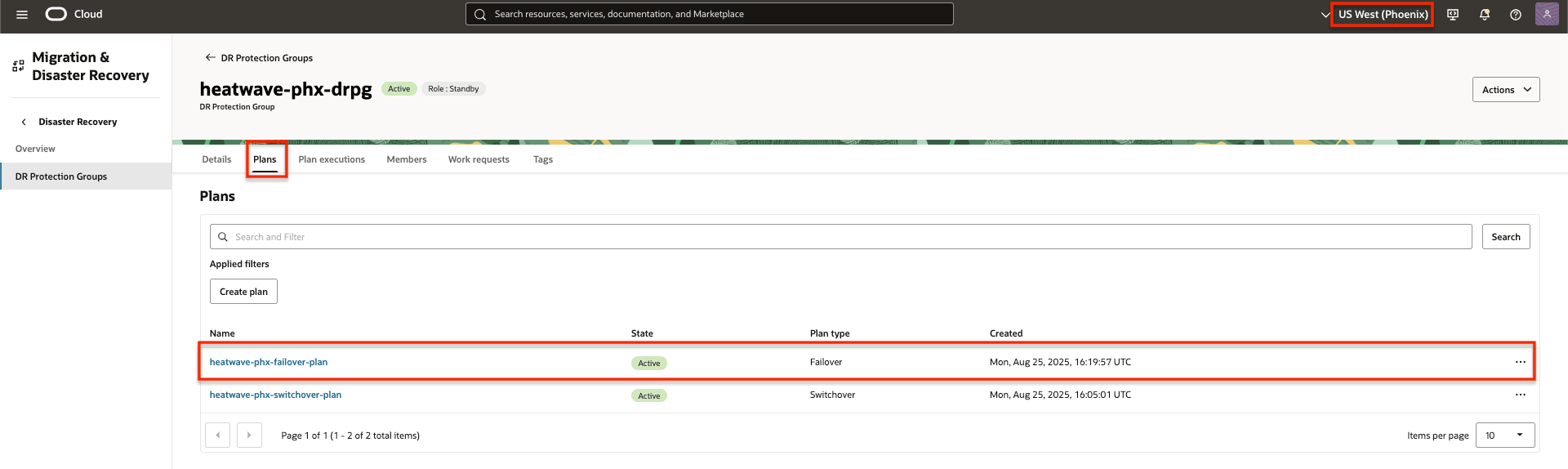

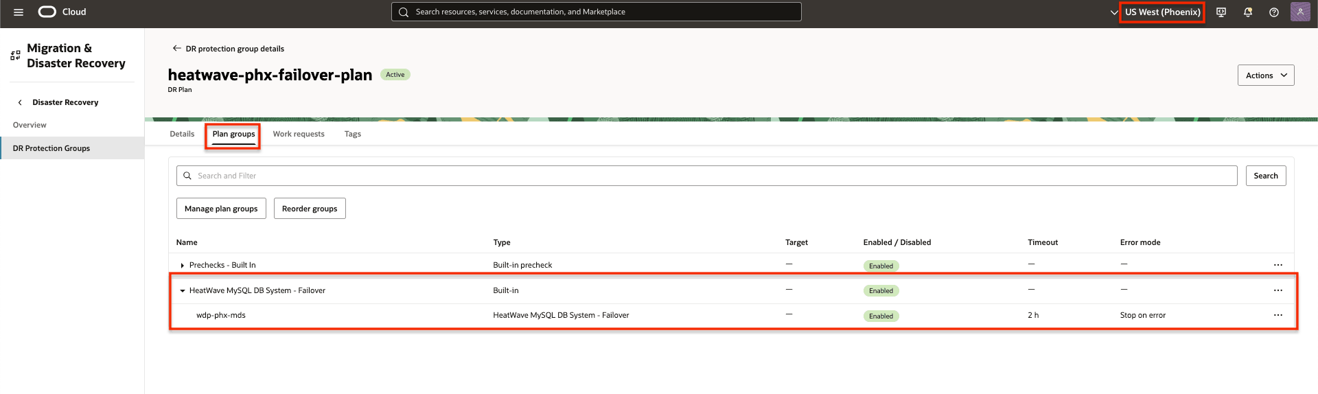

Créez un plan de basculement.
- Entrez un nom simple mais significatif pour le plan de basculement. Le nom doit être aussi court que possible mais facile à comprendre en un coup d'œil pour aider à réduire la confusion et l'erreur humaine pendant une crise.
- Sélectionnez Type de plan comme Basculement (non planifié).
Figure 3.5 : Paramètres nécessaires pour créer un plan de basculement de récupération après sinistre
Figure 3.6 : Plan de basculement de récupération après sinistreCliquez sur le nom du plan de récupération après sinistre pour afficher les détails du plan et les groupes de plans.
Figure 3.7 : Groupe de plans MySQL HeatWave de basculement de récupération après sinistre

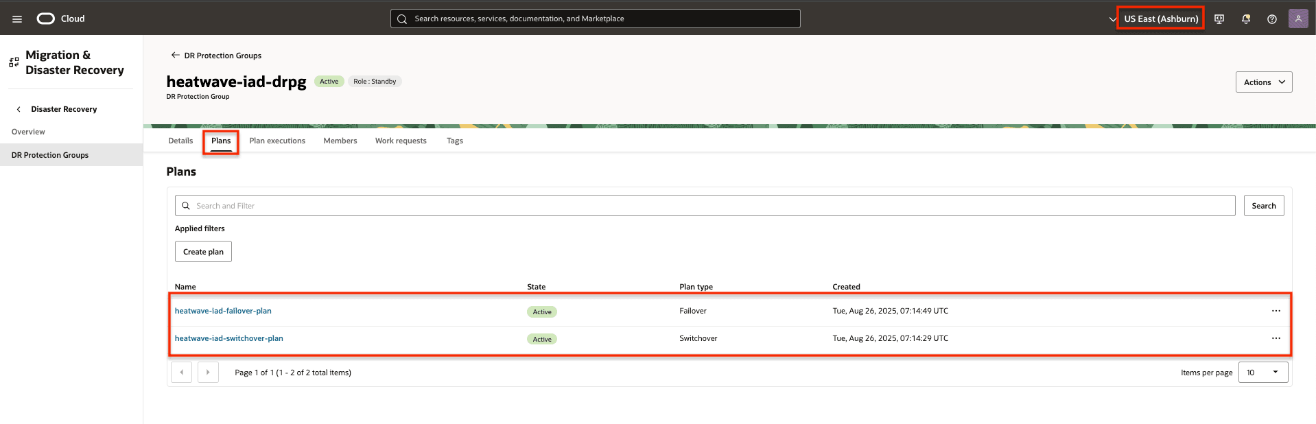

Le groupe de protection de récupération après sinistre de secours de la région 2 doit désormais disposer des deux plans de récupération après sinistre. Ils gèrent la transition des charges de travail de la région 1 vers la région 2.
Remarque : après l'exécution initiale du plan Permutation, nous allons créer ultérieurement des plans correspondants dans la région 1 pour réémettre les charges globales de la région 2.

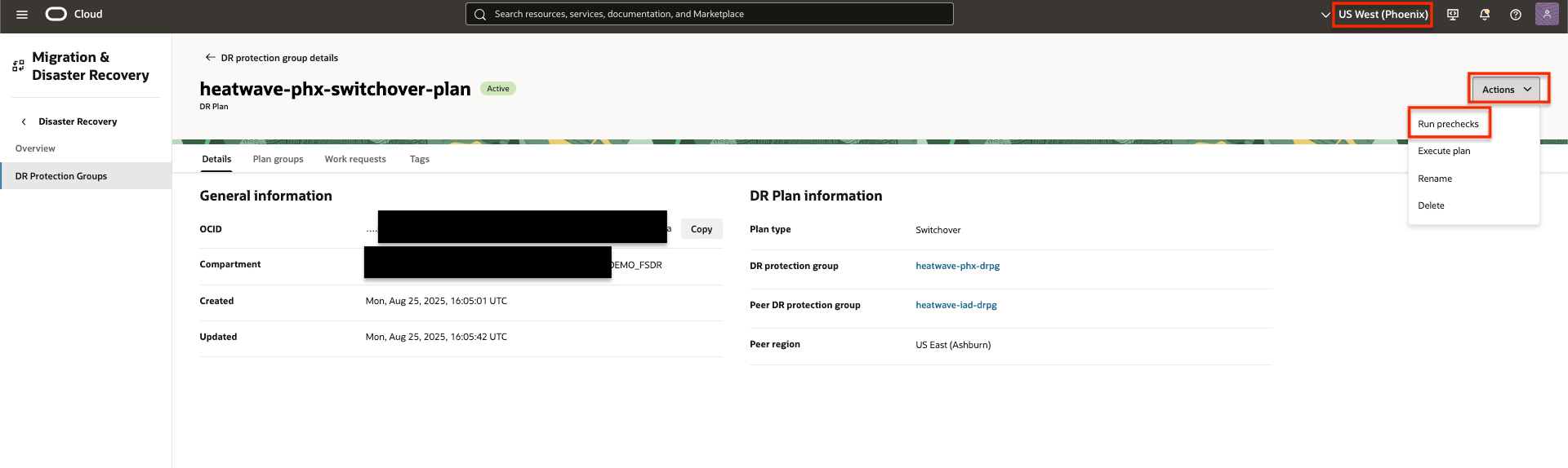

Tâche 4.1 : lancer les prévérifications pour le plan de permutation
Exécutez des prévérifications pour le plan de récupération après sinistre de permutation.
- Assurez-vous que le contexte de région est défini sur la région de secours 2.
- Assurez-vous que le groupe de protection de récupération après sinistre correct dans la région 2 est sélectionné, il doit s'agir du rôle de secours.
- Cliquez sur le nom du plan de permutation.
- Cliquez sur Exécuter les prévérifications.
Figure 4.1 : Affichage de l'exécution des prévérifications du plan de permutation
Figure 4.2 : Affichage de l'exécution des prévérifications du plan de permutation

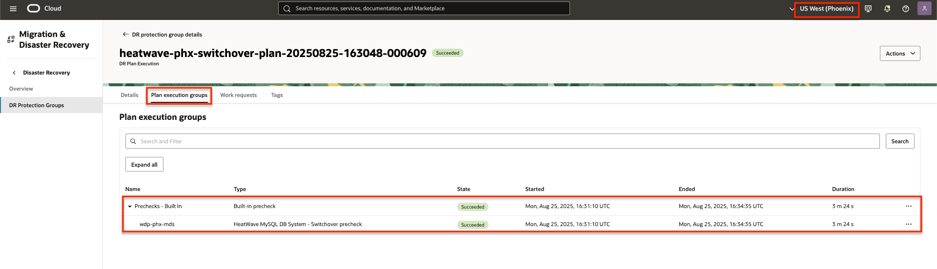

Groupes d'exécution de plan des prévérifications de permutation.
Figure 4.3 : Affichage des prévérifications terminées du plan de permutation

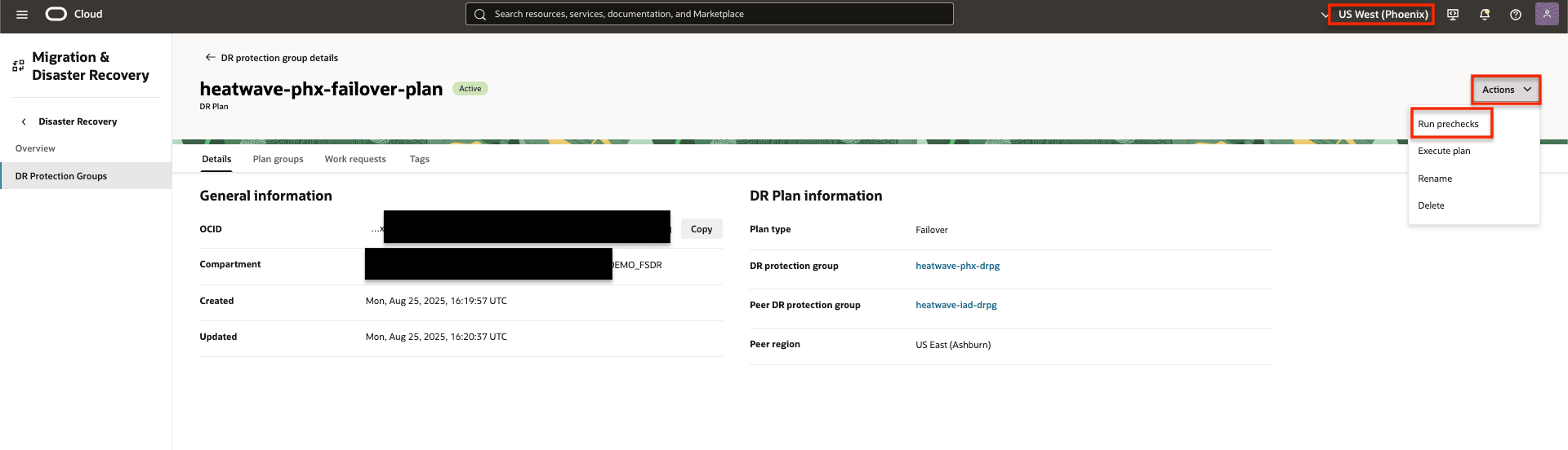

Tâche 4.2 : lancer les prévérifications du plan de basculement
Exécutez les prévérifications pour le plan de récupération après sinistre de basculement.
- Cliquez sur le nom du plan de basculement.

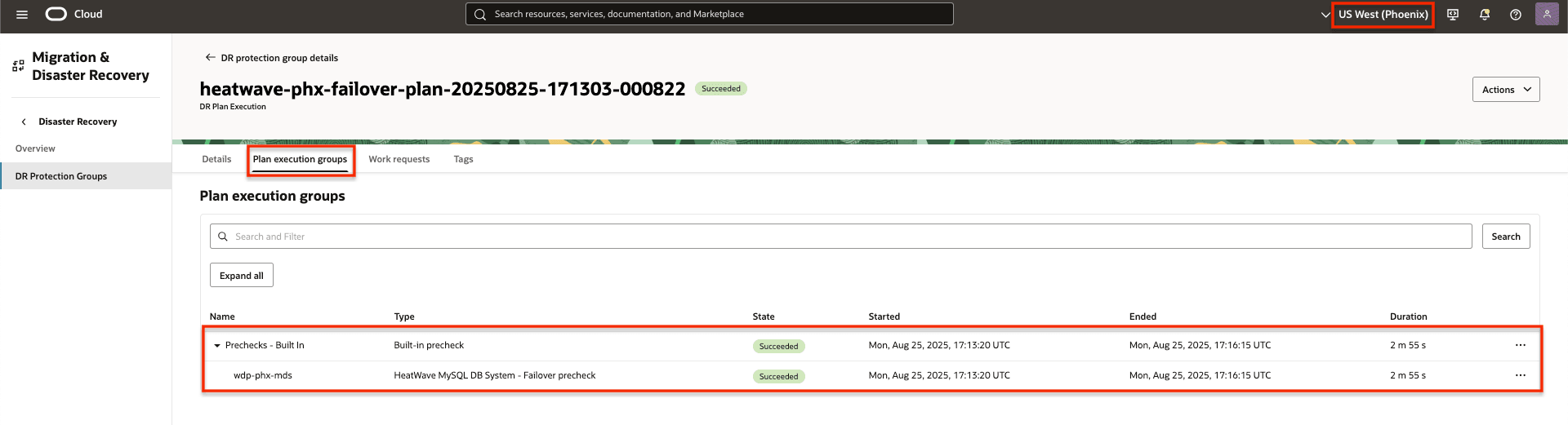

Figure 4.4 : Affichage de l'exécution des prévérifications du plan de basculement
Figure 4.5 : Affichage de l'exécution des prévérifications du plan de basculement
Figure 4.6 : Affichage des prévérifications terminées du plan de basculement

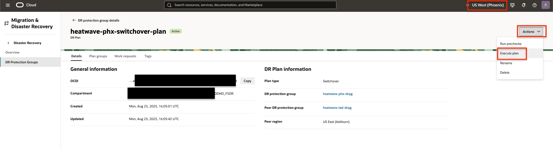

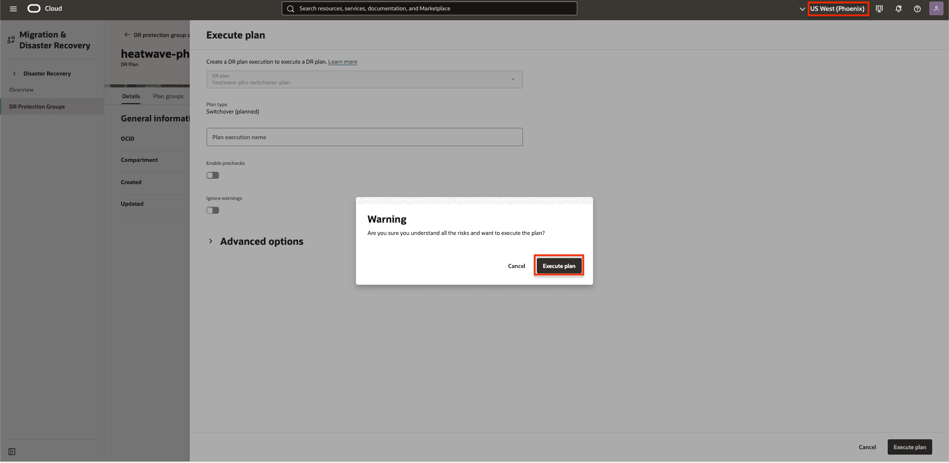

Tâche 5 : exécuter le plan de permutation de rôles dans la région 2
Exécutez le plan de reprise après sinistre pour commencer le processus de transition de l'application WordPress avec MySQL HeatWave de la région 1 vers la région 2.
- Cliquez sur Exécuter le plan.
Figure 5.1 : Procédure d'exécution du plan de permutation de rôles
Cette tâche exécute le plan de permutation dans la région 2.
- Désélectionnez Activer les prévérifications, car elles ont déjà été exécutées dans la tâche 4.
- Cliquez sur Exécuter le plan de récupération après sinistre.
Figure 5.2 : Procédure d'exécution du plan de permutation de rôles
Cliquez sur Exécuter le plan de récupération après sinistre pour commencer la
Figure 5.3 : indique comment confirmer l'exécution du plan de permutation.

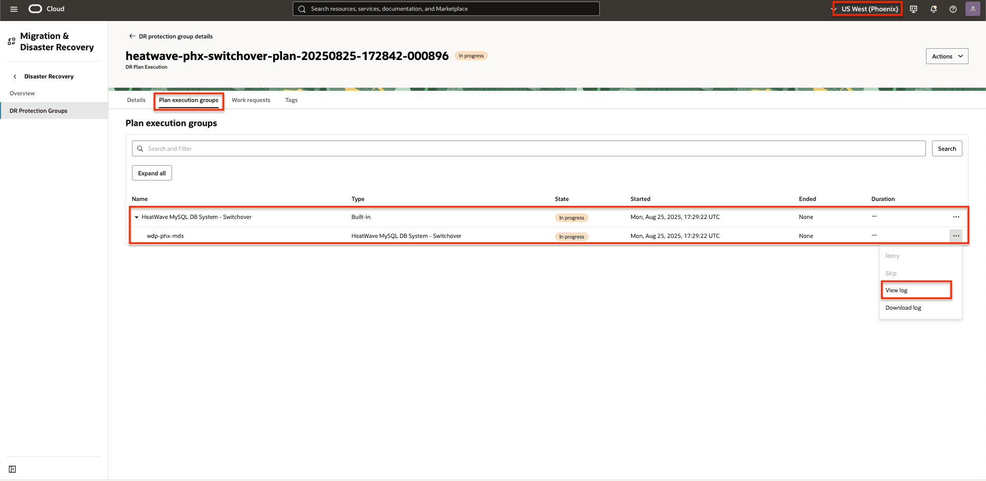

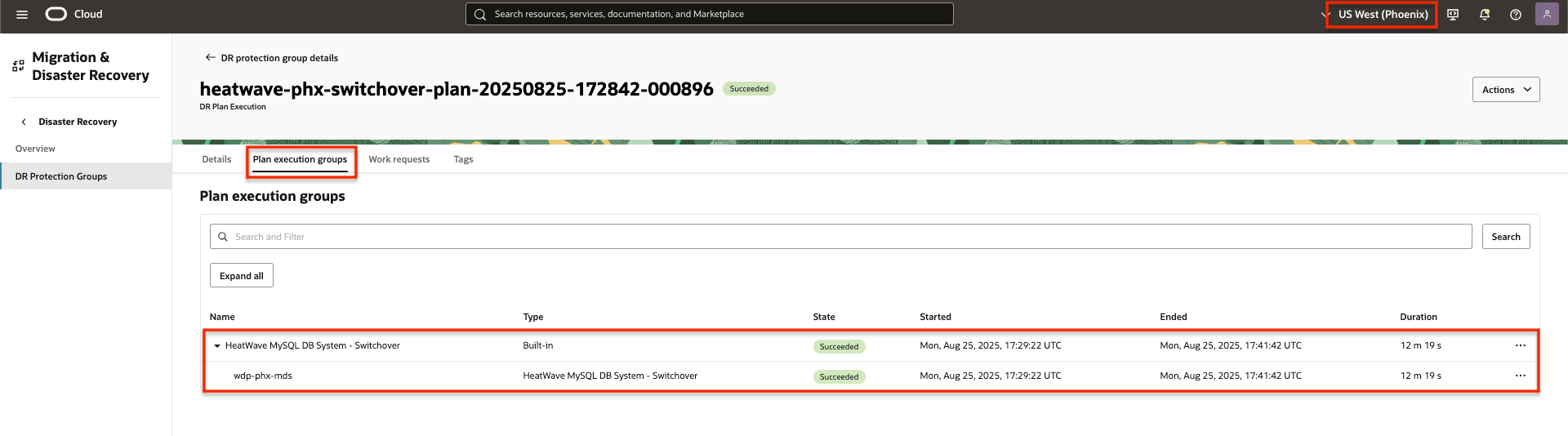

Surveillez le plan de permutation jusqu'à ce que la charge globale complète passe de la région 1 à la région 2.
Figure 5.4 : Affichage de l'exécution du groupe de plans de permutation en cours.
L'exécution du plan de permutation est terminée.
Figure 5.5 : Affichage de l'exécution d'un plan de permutation terminé.

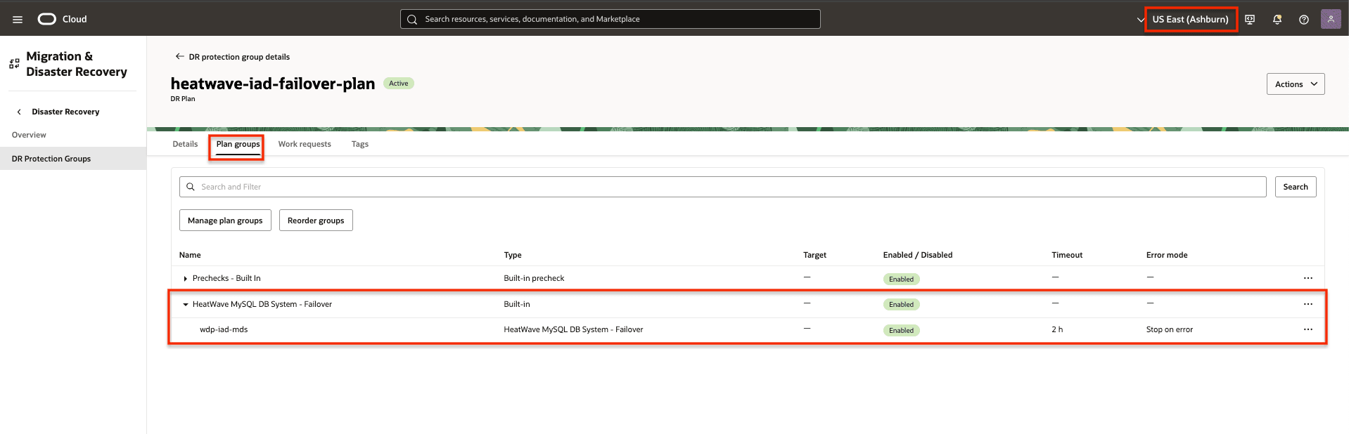

Tâche 6 : créer des plans de récupération après sinistre dans la région 1
Avec la réussite de la permutation par OCI Full Stack DR, la région 2 a désormais pris le rôle de région principale, tandis que la région 1 a évolué pour servir de région de secours.
Suivez la même approche détaillée dans la tâche 3, créez les plans de permutation et de basculement au sein du groupe de protection de récupération après sinistre pour la région 1, qui sert désormais de région homologue de secours.
Figure 6.1 : Capture d'écran illustrant les plans créés dans la région 1
Figure 6.2 : Capture d'écran illustrant le plan de permutation dans la région 1
Figure 6.3 : Capture d'écran illustrant le plan de basculement en cas d'incident dans la région 1
