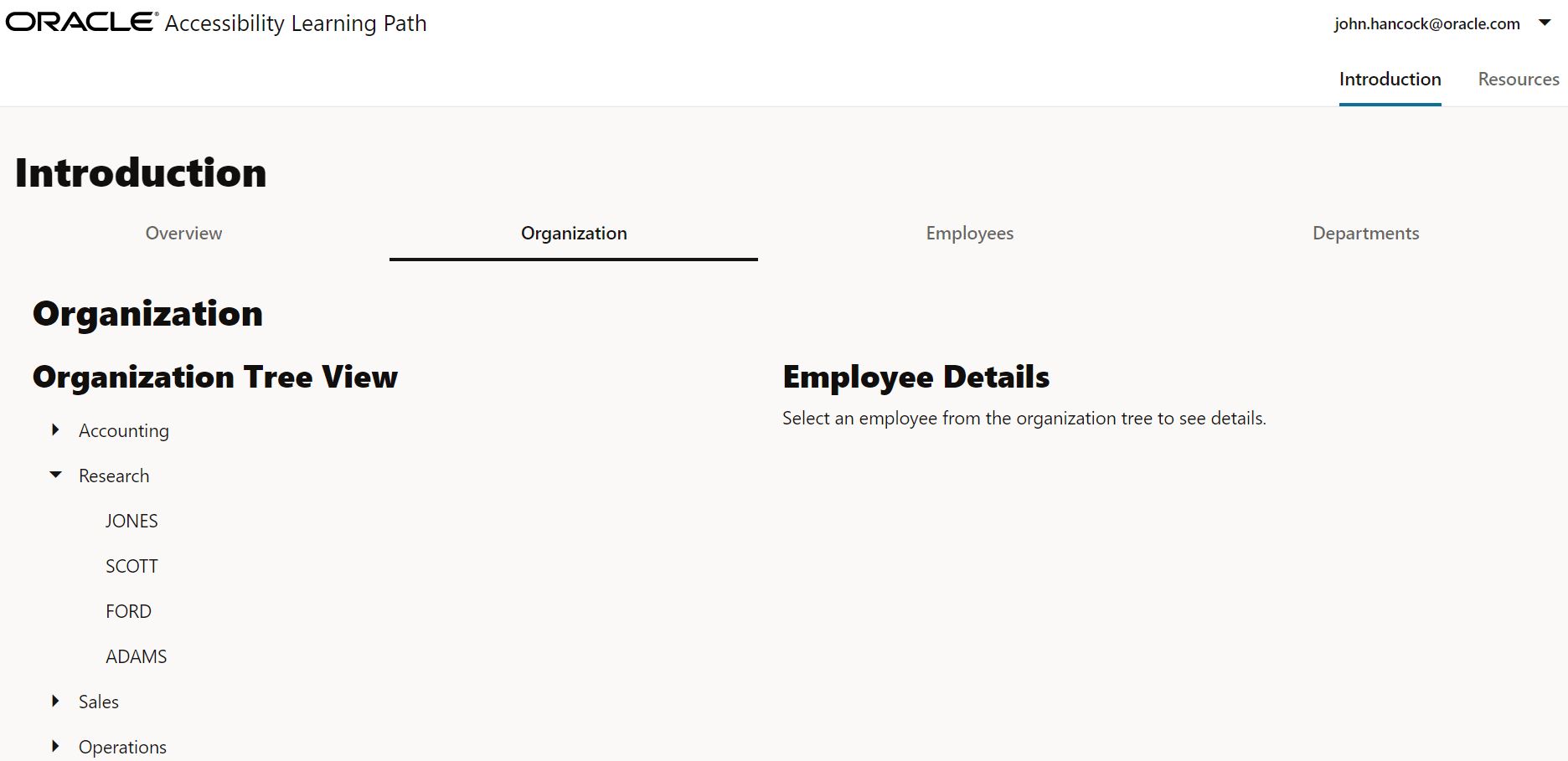

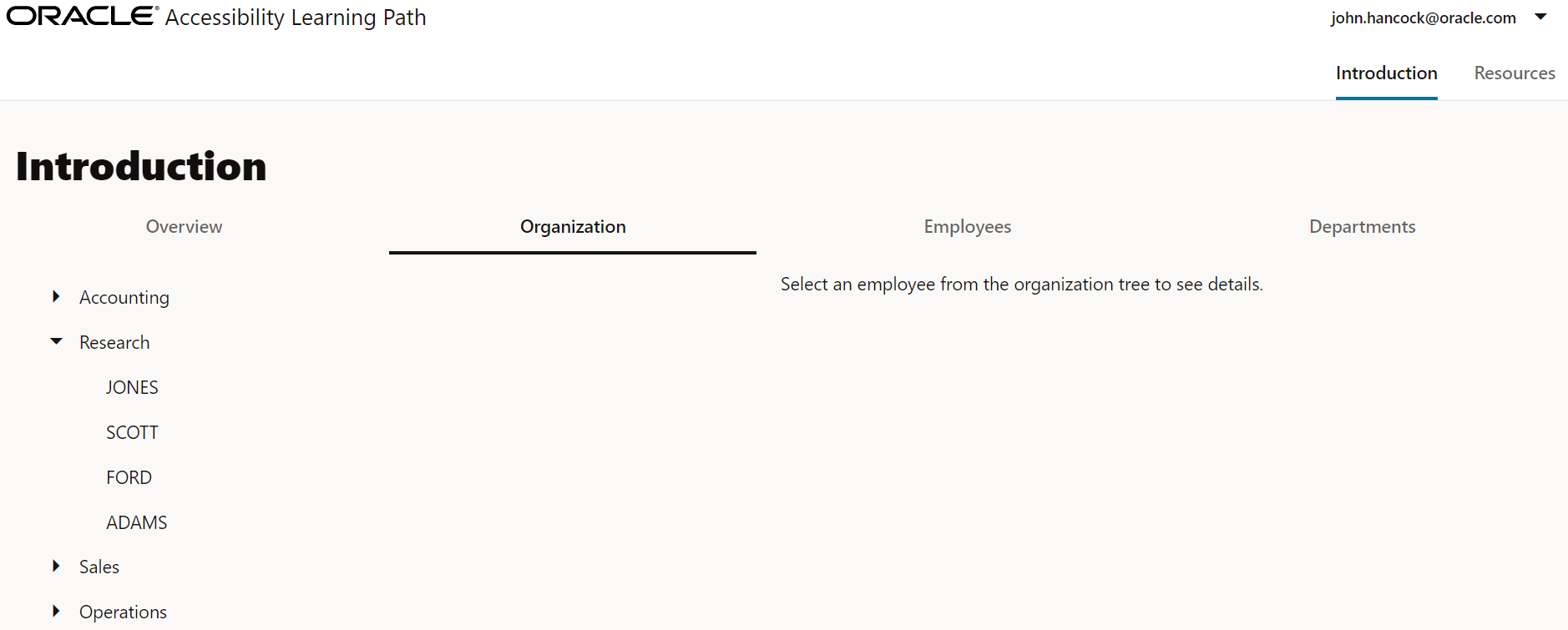

    Notez dans la capture d'écran que la page Organization comporte deux panneaux. Le panneau de gauche contient l'arborescence ; le panneau de droite donne des instructions pour son utilisation.
    Page Organisation
    Selon les critères de réussite WCAG suivants, vous voulez déterminer si chaque section de la page comporte un en-tête HTML pour l'identifier.

  8. Vérifiez que la structure de la page est correcte.
    Page Organisation avec en-têtes HTML corrects
