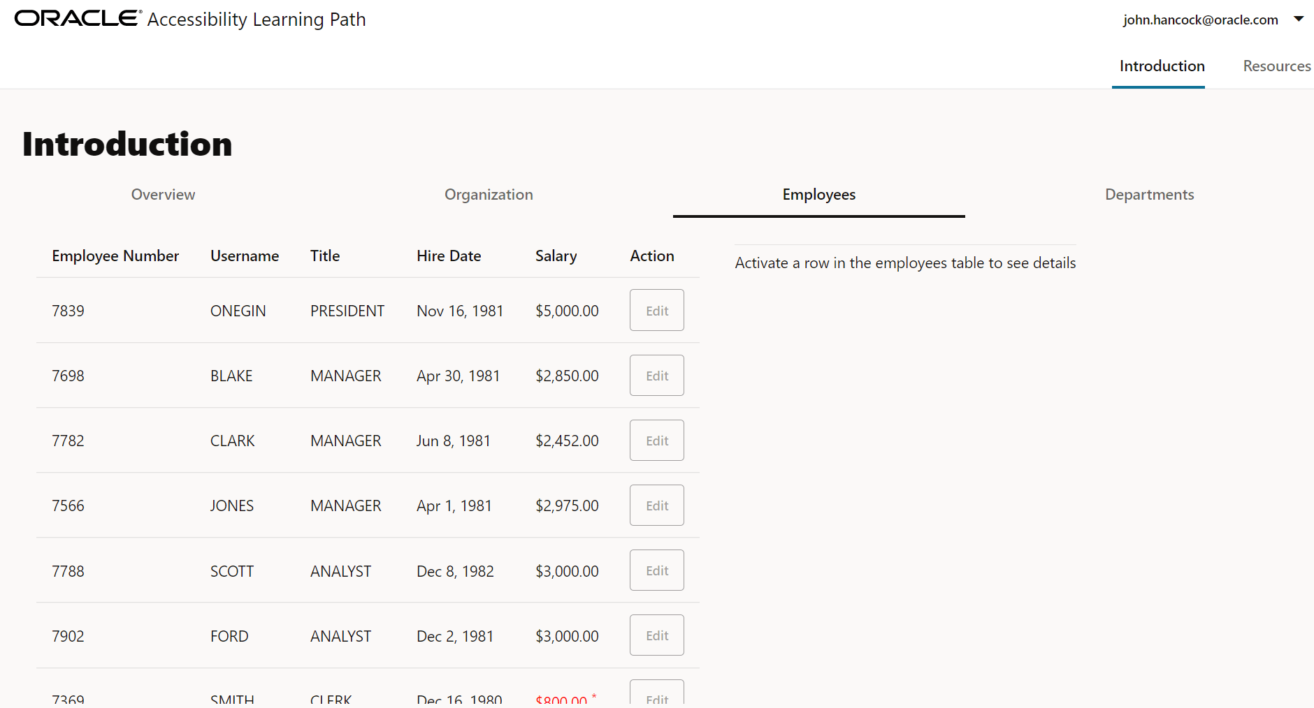

    Page Employés avant
    La page Salariés se compose de deux panneaux. Les en-têtes HTML sont absents de la page elle-même et de chaque panneau.

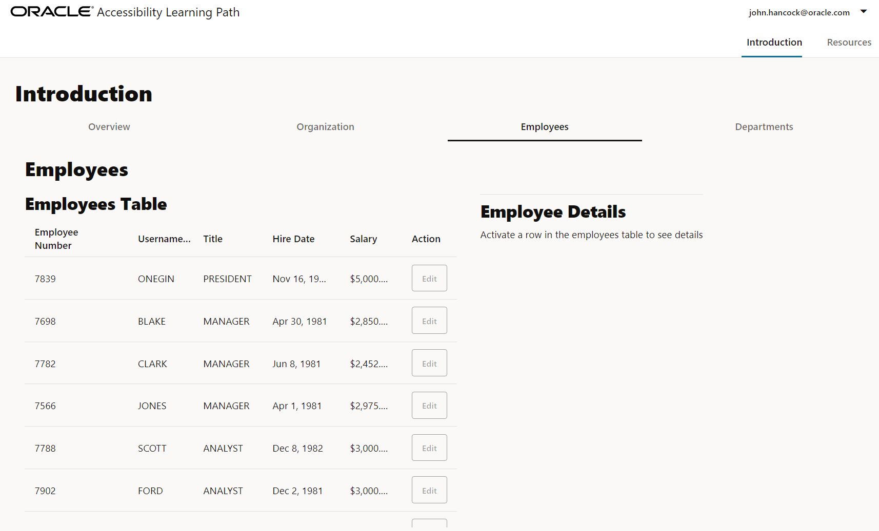

  4. Juste après la balise <div> d'ouverture, insérez un en-tête h3 pour identifier la page Employés.
    <div class="oj-hybrid-padding">
       <h3>Employees</h3>
       <oj-messages id="messagesId"
          messages="[[messagesDataprovider]]"
          display="notification"
          position="[[positionObject]]">
       </oj-messages>
  5. Localisez la balise <div> d'ouverture qui forme le panneau de gauche contenant un tableau.
    <div class="oj-flex-item">
       <oj-table id='table'
          class="table-size"
          first-selected-row="{{selectedRow}}"
          aria-label="Employees Table"
  6. Entre les balises <div> et <oj-table> d'ouverture, insérez un en-tête h4 pour étiqueter correctement ce panneau.
       <h4>Employees Table</h4>
          class="table-size"
  7. Modifiez l'attribut aria-label de l'élément <oj-table> pour inclure à la fois le texte de l'en-tête et le texte d'instruction affiché dans le deuxième panneau.
          class="table-size"
          aria-label="Employees Table - Activate a row to see employee details"
    La table respecte désormais les critères de succès WCAG - Critère de succès 2.5.3 - Libellé dans le nom et WCAG - Critère de succès 1.3.1 - Informations et relations. Pour répondre à ces critères, le libellé visuel et le texte d'instruction du panneau de droite doivent être inclus dans le libellé parlé d'un contrôle.
  8. Localisez la balise d'ouverture <div> qui définit le panneau de droite de la page Employés qui contiendra les détails de l'employé.
    <div id="detailContainer"
       style="margin-left: 30px; min-width: 200px">
       <hr style="margin-top:12px;">
       <oj-bind-if test="[[!activeRow()]]">
  9. Entre les balises <div> et <oj-bind-if>, insérez un en-tête h4 sous la règle horizontale qui identifiera ce panneau.
       <h4>Employee Details</h4>
  10. Enregistrez le fichier. Votre fichier doit ressembler à employees-page-html.txt.
  11. Vérifiez les modifications appliquées dans l'application en cours d'exécution.
    Page Employés après

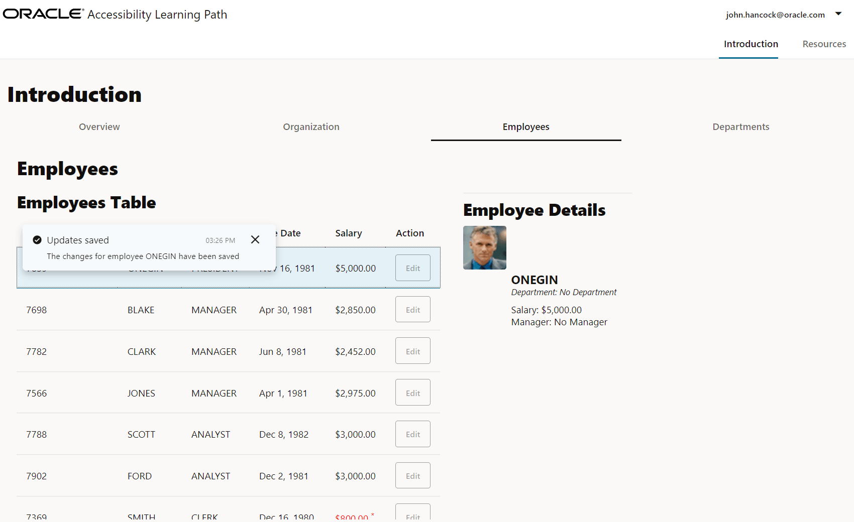

    Notez la zone de message dans le coin supérieur gauche de la page. Le message indique que les mises à jour ont été enregistrées.
    Boîte de message avant
    Le logiciel de grossissement d'écran met l'accent sur la table Employés, de sorte que le message de confirmation peut s'afficher en dehors de la fenêtre d'affichage de la loupe.

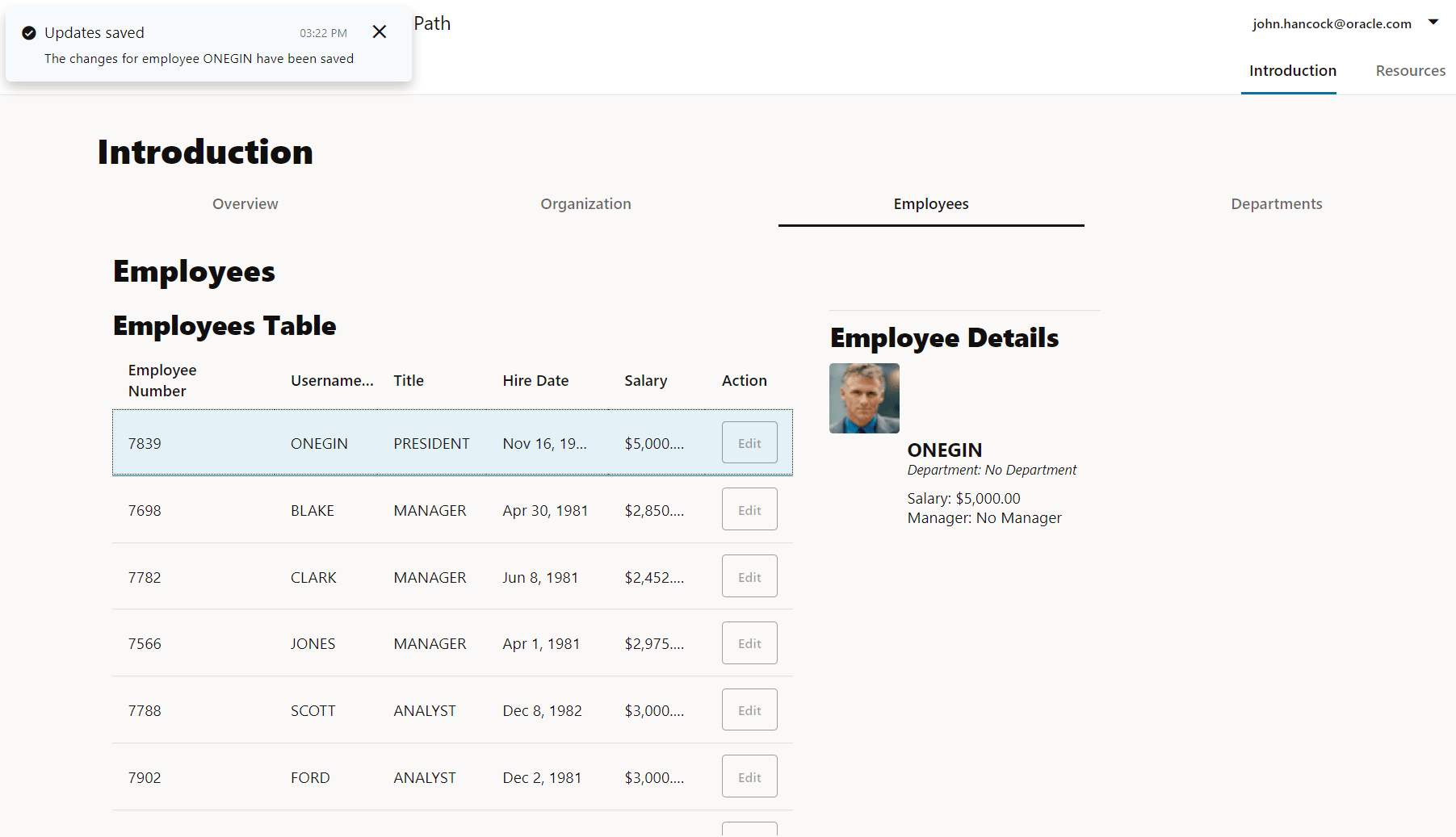

  18. Modifiez la définition positionObject de sorte que l'emplacement de l'objet soit basé sur la table plutôt que sur la fenêtre.
      this.positionObject = {
         my: { vertical: "top", horizontal: "start" },
         at: { vertical: "top", horizontal: "start" },
         of: "#table",
    Enregistrez le fichier. Répétez ensuite les étapes 1 à 15 du test du clavier uniquement pour vérifier que l'emplacement du message de confirmation a été déplacé vers la table.
