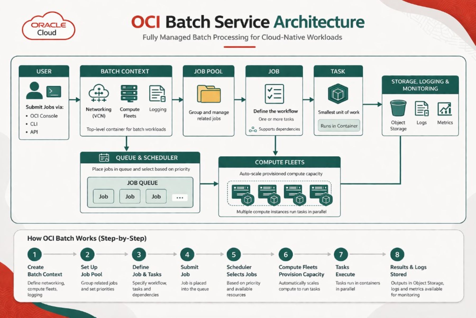

L'architecture d'OCI Batch suit un flux clair de la soumission à l'exécution et à la sortie des travaux, comme indiqué dans le diagramme.
Le processus commence lorsqu'un utilisateur soumet un travail à l'aide de la console, de l'interface de ligne de commande ou de l'API OCI. Cette demande est associée à un élément Batch Context, qui sert de couche de configuration de base. Le contexte définit des paramètres clés tels que la mise en réseau, les parcs de calcul et la journalisation, ce qui garantit que tous les travaux sont exécutés dans un environnement cohérent.
Les travaux sont ensuite organisés en Job Pools, qui fournissent un regroupement logique et aident à contrôler le comportement de planification. Ceci est particulièrement utile lors de la gestion des charges de travail entre différentes équipes ou environnements, car il permet la hiérarchisation et l'isolement. Chaque travail soumis représente une unité de travail complète et peut inclure une ou plusieurs tâches. Les tâches sont les plus petites unités exécutables et sont exécutées à l'aide d'un environnement de tâche défini. Cela permet de décomposer les travaux en morceaux plus petits qui peuvent s'exécuter indépendamment ou en séquence, selon les dépendances définies.
Une fois soumis, les travaux sont placés dans une table Queue, où ils attendent que les ressources soient disponibles. Le planificateur évalue en permanence la file d'attente et sélectionne les travaux en fonction de la priorité et de la capacité. Cela garantit que les charges de travail sont traitées efficacement sans surcharger le système.
Pour exécuter ces tâches, OCI Batch utilise Compute Fleets, qui représente la capacité de calcul sous-jacente. Ces parcs sont provisionnés dynamiquement en fonction de la demande de charge globale. Au fur et à mesure que de nouveaux travaux sont soumis, une capacité supplémentaire est allouée. Lorsque la demande diminue, les ressources sont réduites. Cela garantit une utilisation efficace sans intervention manuelle.
Une fois l'exécution terminée, les résultats sont stockés dans OCI storage services, et les journaux et les mesures sont capturés pour plus de visibilité. Vous obtenez ainsi une vue complète de l'exécution des travaux et des performances du système.

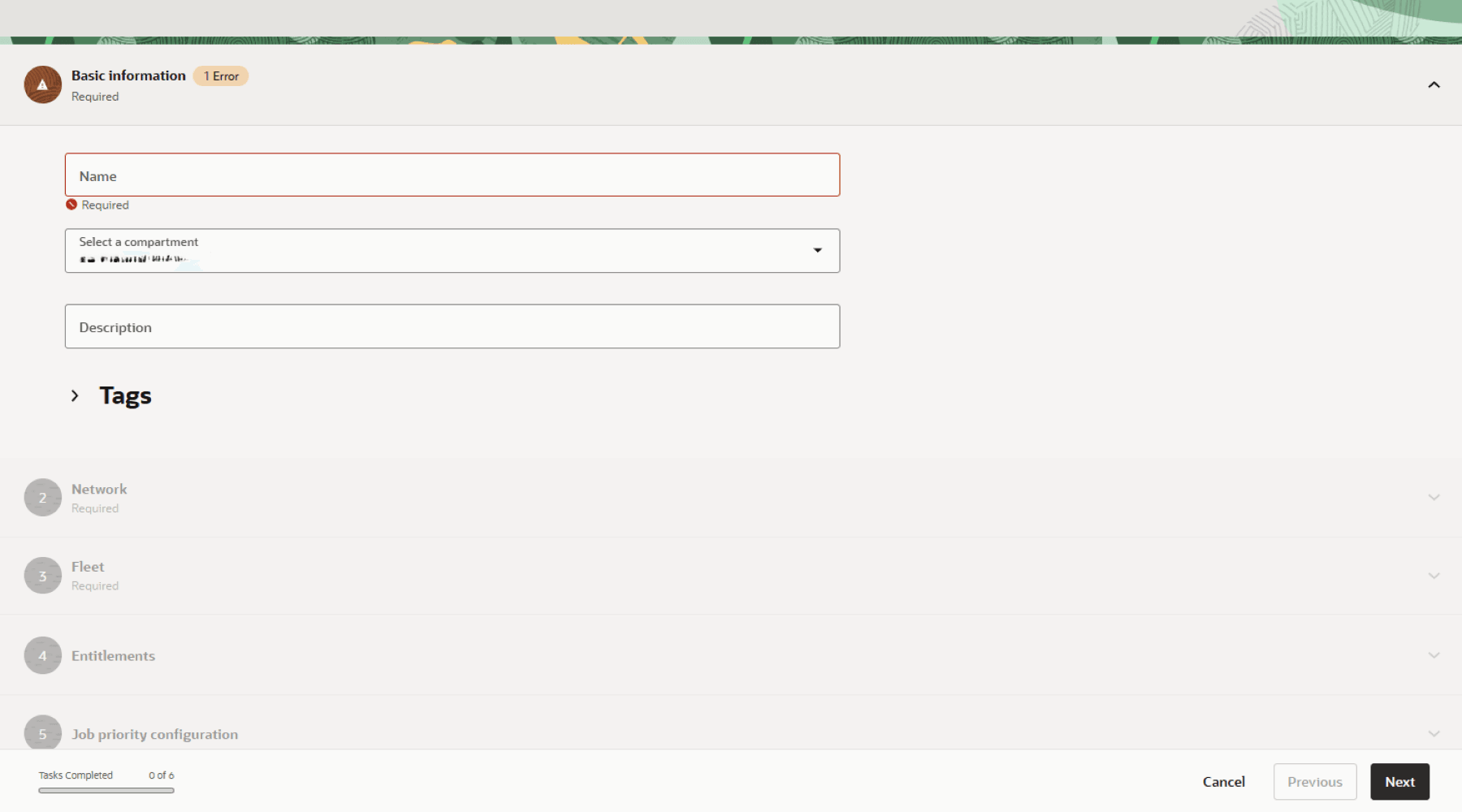

Le contexte de batch est la couche de configuration de niveau supérieur pour vos charges globales de batch. Il inclut la mise en réseau, les parcs, les habilitations, les paramètres de priorité des travaux et la configuration de la journalisation.
Pour créer un contexte de batch, accédez au service de batch et sélectionnez Contextes de batch, puis Créer un contexte de batch. Remplissez les détails suivants en fonction de votre environnement.
- Nom
- Compartiment
- Description
- VCN
- Sous-réseau
- Parc
- Droits (facultatif)
- Configuration de la priorité du travail (facultatif)

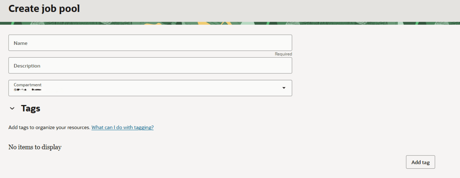

Tâche 2 : Créer un pool de travaux
Un pool de travaux est simplement un conteneur logique pour les travaux. Lors de l'exécution d'un travail, vous sélectionnez un pool de travaux sous lequel le créer. Pour créer un pool de travaux, vous avez uniquement besoin des configurations suivantes.
- Nom
- Description
Compartiment

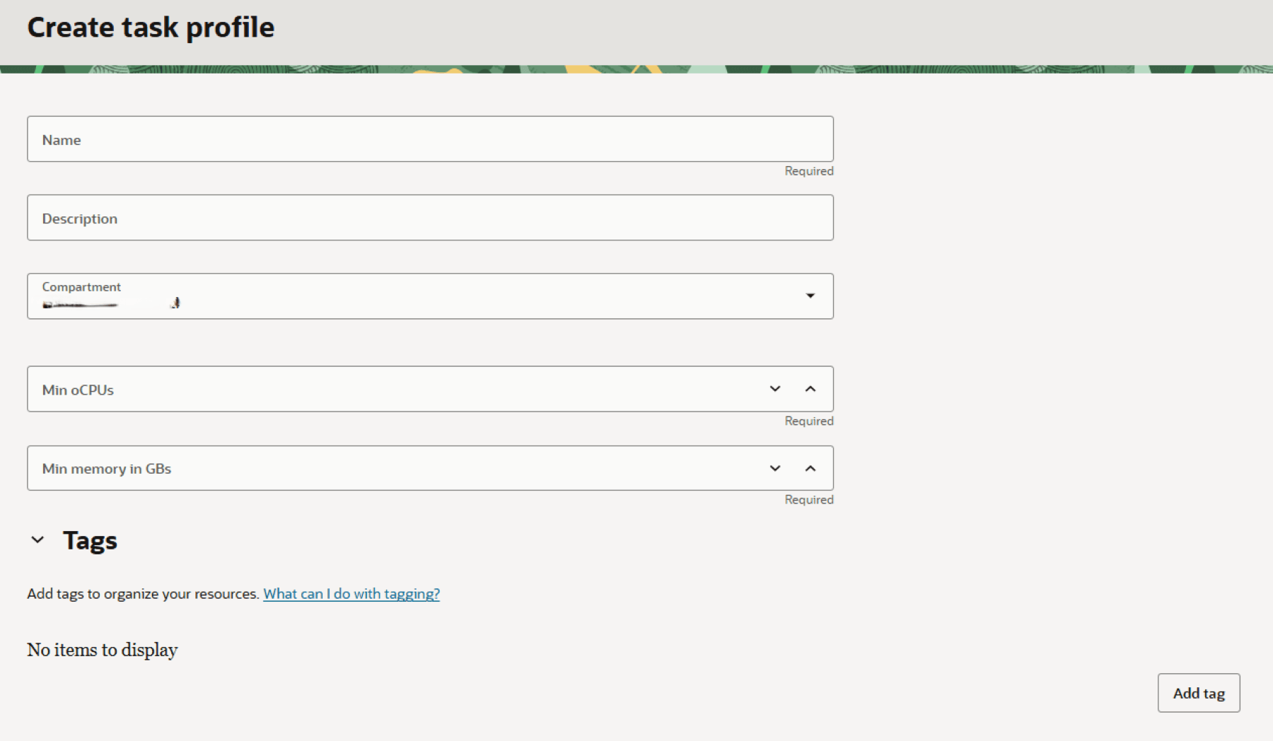

Tâche 3 : Créer un profil de tâche
Un profil de tâche est une configuration réutilisable qui définit les ressources de calcul minimales requises pour les tâches, telles que 1 OCPU et 16 Go de mémoire. Vous pouvez créer plusieurs profils, chacun correspondant à un besoin en ressources différent. Pour créer un profil de tâche, vous devez disposer des configurations suivantes :
- Nom
- Description
- Nombre minimal d'OCPU : vous pouvez définir cette valeur sur 1 pour cet exemple
Mémoire minimale en Go - Vous pouvez définir cette valeur sur 8 pour cet exemple

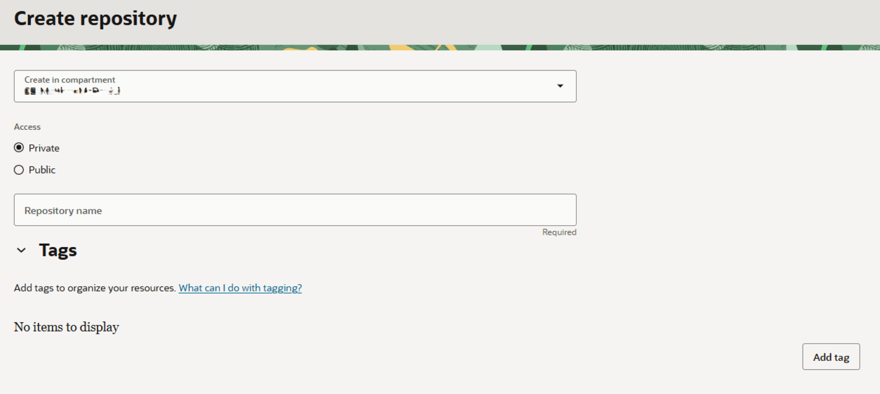

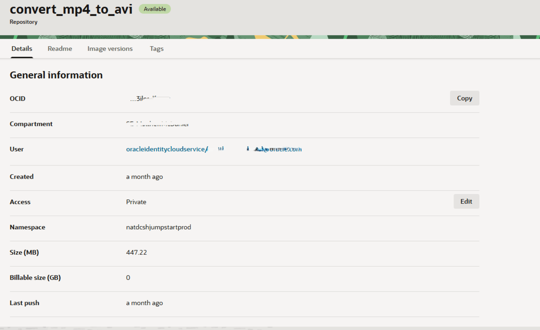

Créez un référentiel dans OCI Container Registry (OCIR).
Envoyez l'image du conteneur vers OCIR. Le chemin d'image doit correspondre à la région, à l'espace de noms de location, au nom de référentiel et à la balise d'image, à savoir
iad.ocir.io/<tenancy-namespace>/convert_mp4_to_avi:latestdocker build -t <image>:<tag> . docker push <image>:<tag>

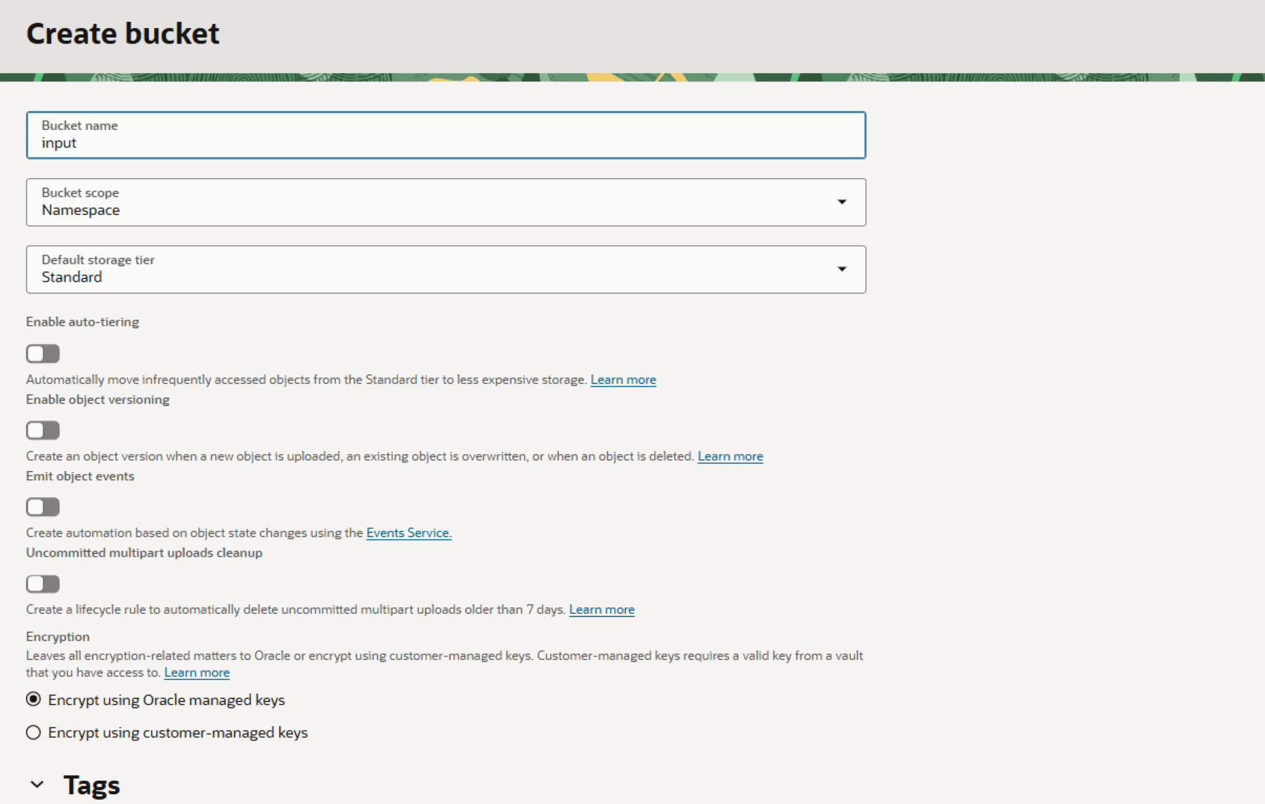

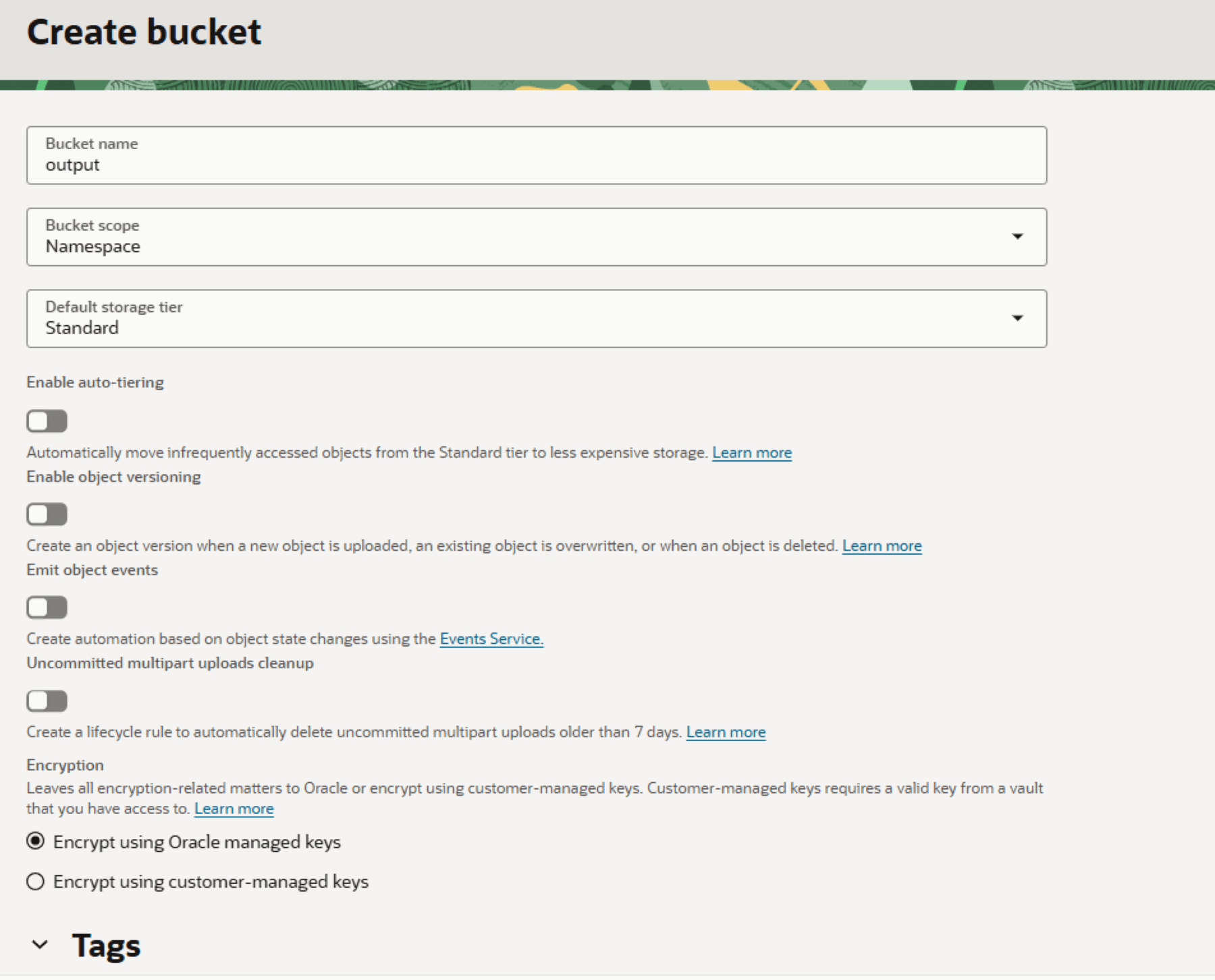

Créez des buckets Object Storage pour les vidéos d'entrée et de sortie.

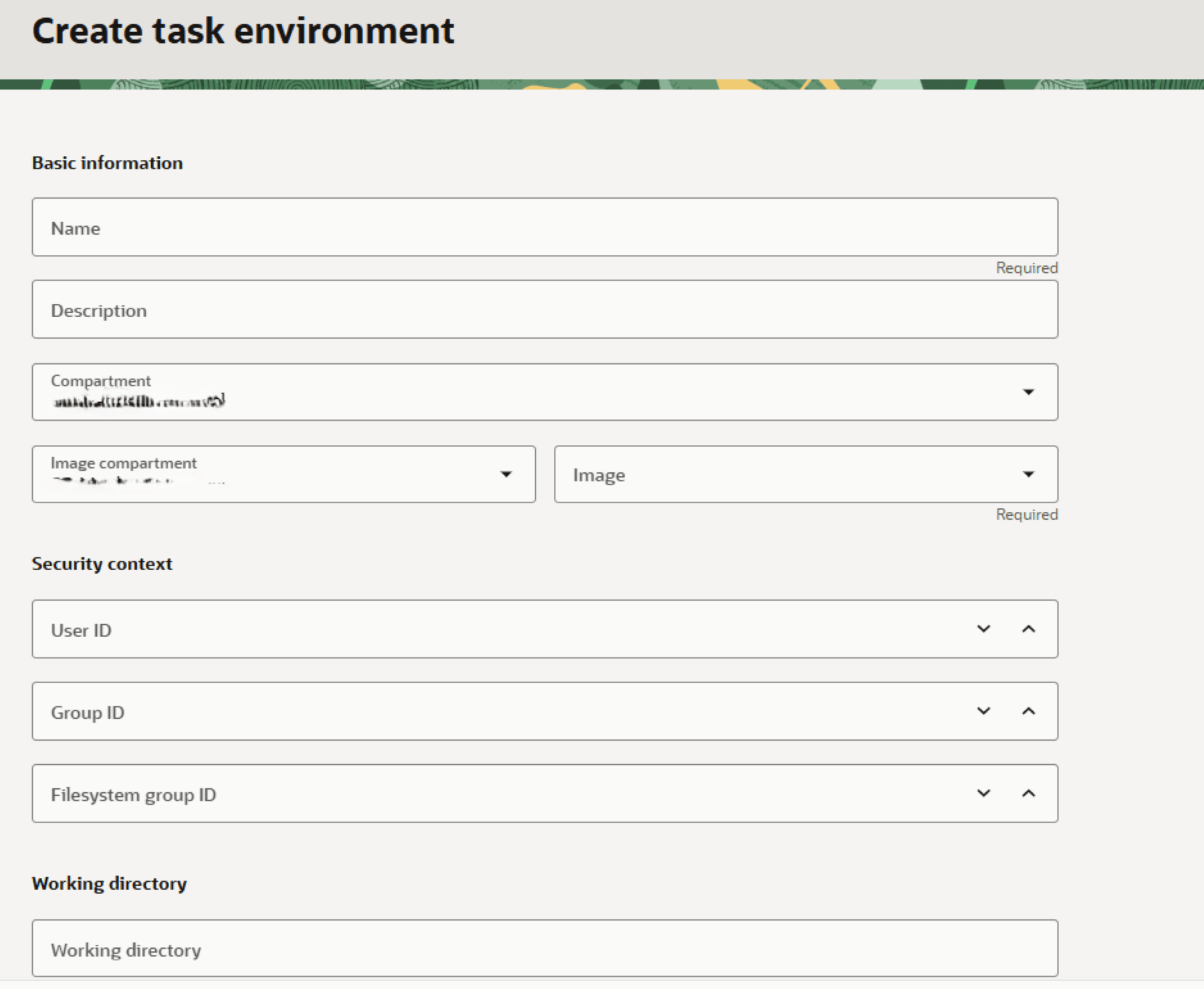

Tâche 5 : Créer un environnement de tâches
Un environnement de tâche est la configuration d'exécution de vos tâches. Pour configurer un environnement de tâche, vous aurez besoin des éléments suivants :
- Nom
- Description
- Contexte de sécurité:
- ID utilisateur : définissez cette valeur sur 1
- ID groupe : définissez cette valeur sur 1
- ID de groupe de systèmes de fichiers : définissez cette valeur sur 1
Répertoire de travail : Définissez ceci sur /video
