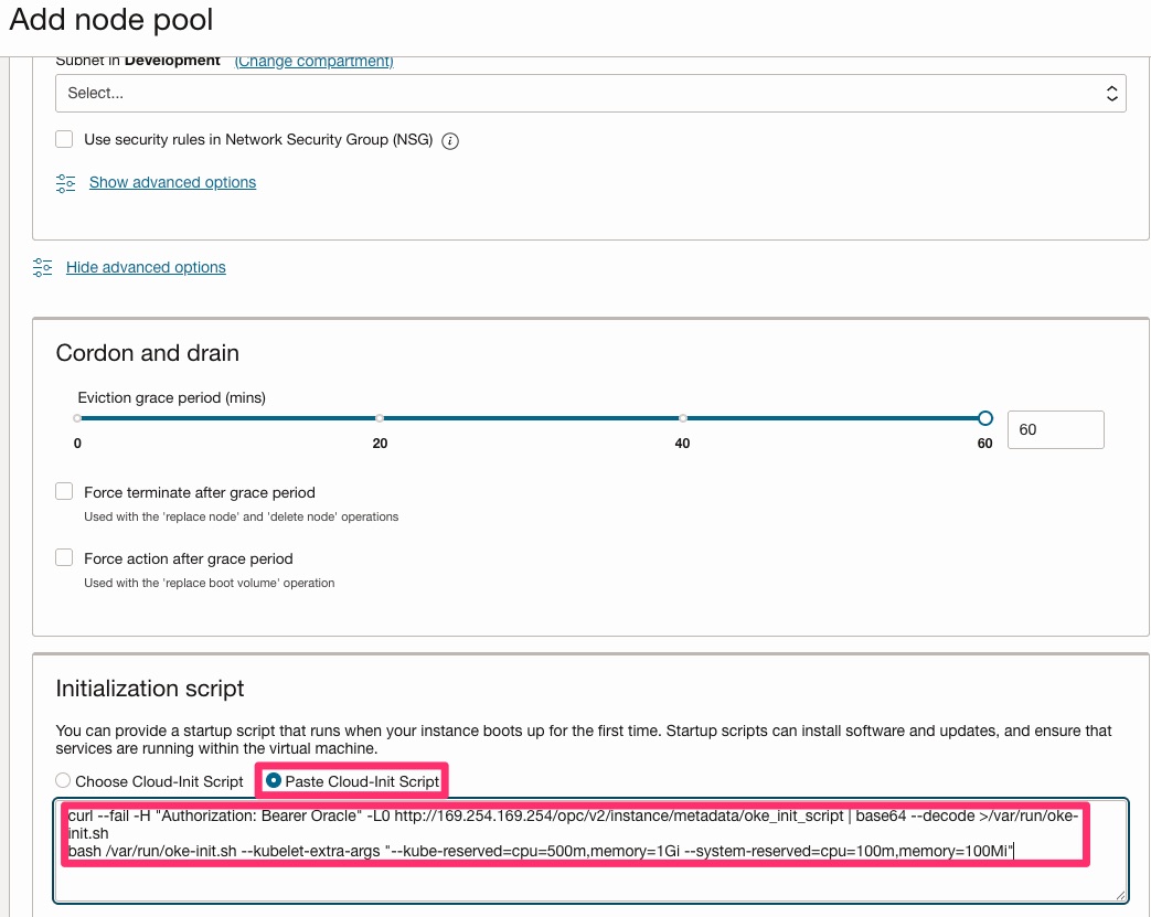

Etape 1 : écriture du script cloud-init
Le script cloud-init
suivant crée un fichier de configuration Kubelet qui réserve la CPU, la mémoire et le stockage éphémère, et définit des seuils d'expulsion.
#!/bin/bash
curl --fail -H "Authorization: Bearer Oracle" -L0 http://169.254.169.254/opc/v2/instance/metadata/oke_init_script | base64 --decode >/var/run/oke-init.sh
bash /var/run/oke-init.sh --kubelet-extra-args "--kube-reserved=cpu=500m,memory=1Gi --system-reserved=cpu=100m,memory=100Mi"
Etape 2 : création d'un pool de noeuds avec le script cloud-init
Accédez à la console OCI et à votre cluster OKE.
Sélectionnez Pools de noeuds, puis cliquez sur Ajouter un pool de noeuds pour en créer un ou cliquez sur Modifier pour modifier un pool de noeuds existant.
Définissez votre pool de noeuds avec vos préférences de nom, de compartiment, de positionnement de noeud, de forme et de mise en réseau.
Sous Afficher les options avancées, cliquez sur Coller le script Cloud-init et collez votre script personnalisé.
Renseignez les autres paramètres du pool de noeuds et cliquez sur Ajouter.
Une fois les noeuds provisionnés, le script s'exécute à l'initialisation et applique automatiquement vos contraintes de ressources.
