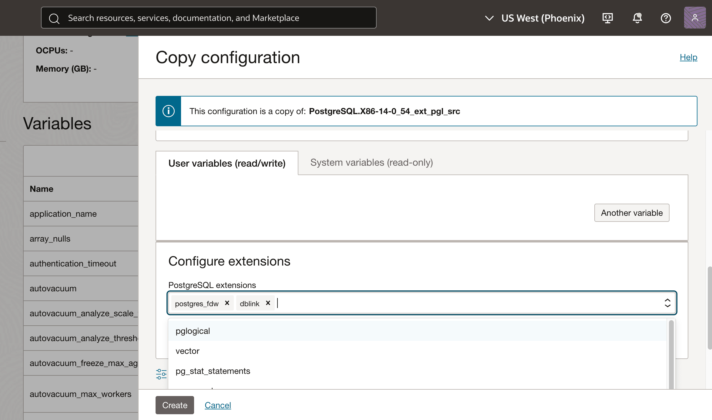

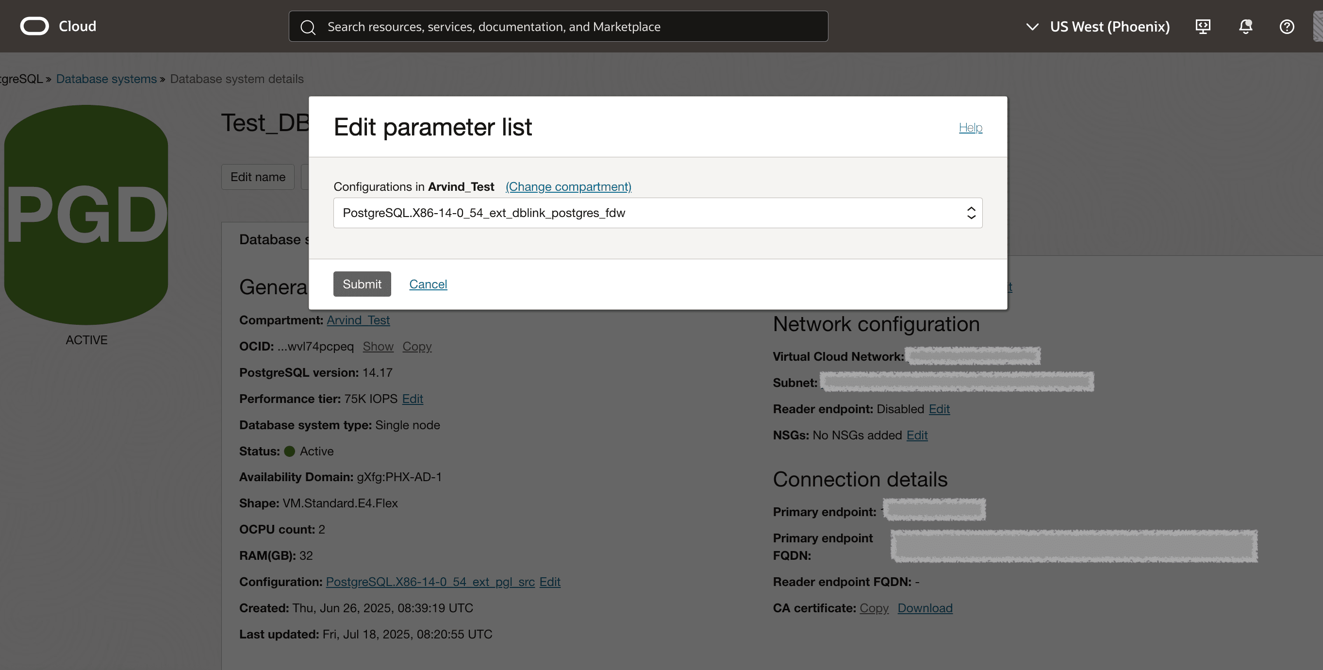

Tâche 1 : activation de l'extension postgres_fdw et dblink dans OCI Database with PostgreSQL
Activez l'extension à partir de la console OCI.
Créez un fichier de configuration permettant d'activer l'extension dblink ou postgres_fdw.
Appliquez la configuration au système de base de données.
Activez l'extension au niveau de la base de données.
Après avoir activé l'extension dans la console OCI, connectez-vous à la base de données et exécutez la commande SQL suivante.
CREATE EXTENSION postgres_fdw; CREATE EXTENSION dblink;
