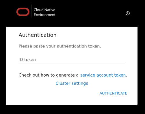

Ouvrez un navigateur sur le bureau Luna et entrez l'URL.
https://127.0.0.1:9898Approuvez l'avertissement de sécurité en fonction du navigateur utilisé. Pour Chrome, cliquez sur le bouton
Advanced, puis sur le lienAccept the Risk and Continue. -
Entrez le jeton d'accès.
Entrez le jeton d'accès que vous avez créé précédemment, puis cliquez sur le lien
Authenticate.

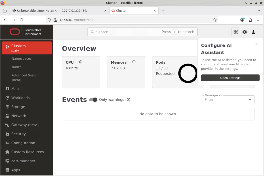

La page Présentation de l'interface utilisateur s'affiche.

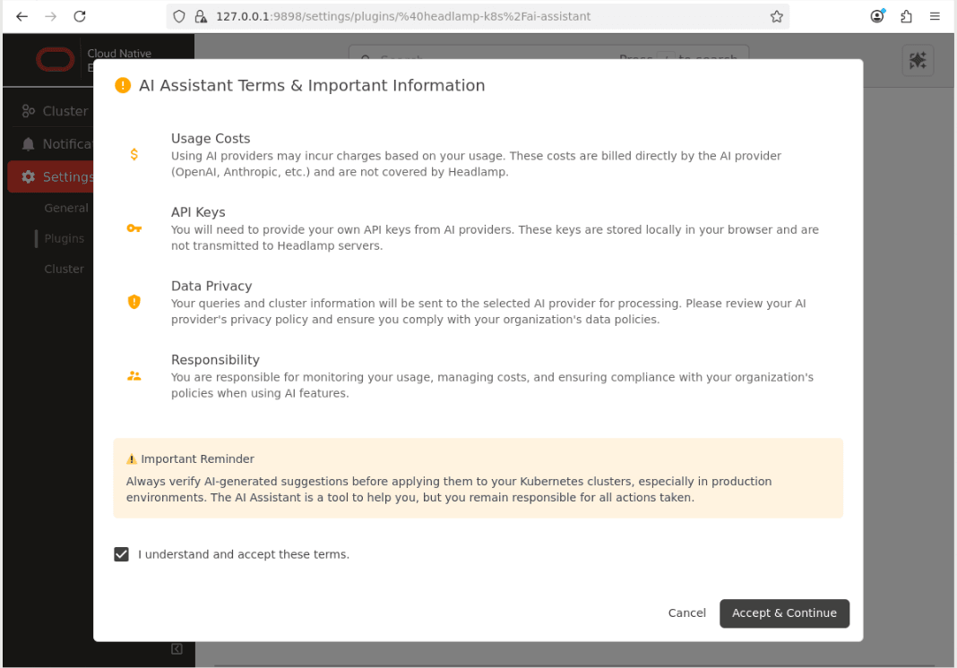

Cliquez sur le bouton Ouvrir les paramètres dans la fenêtre contextuelle appelée Configurer l'assistant AI.
Remarque : certains avertissements peuvent être répertoriés dans la section Evénement de la page de destination. Ce comportement est normal et disparaîtra après quelques minutes.

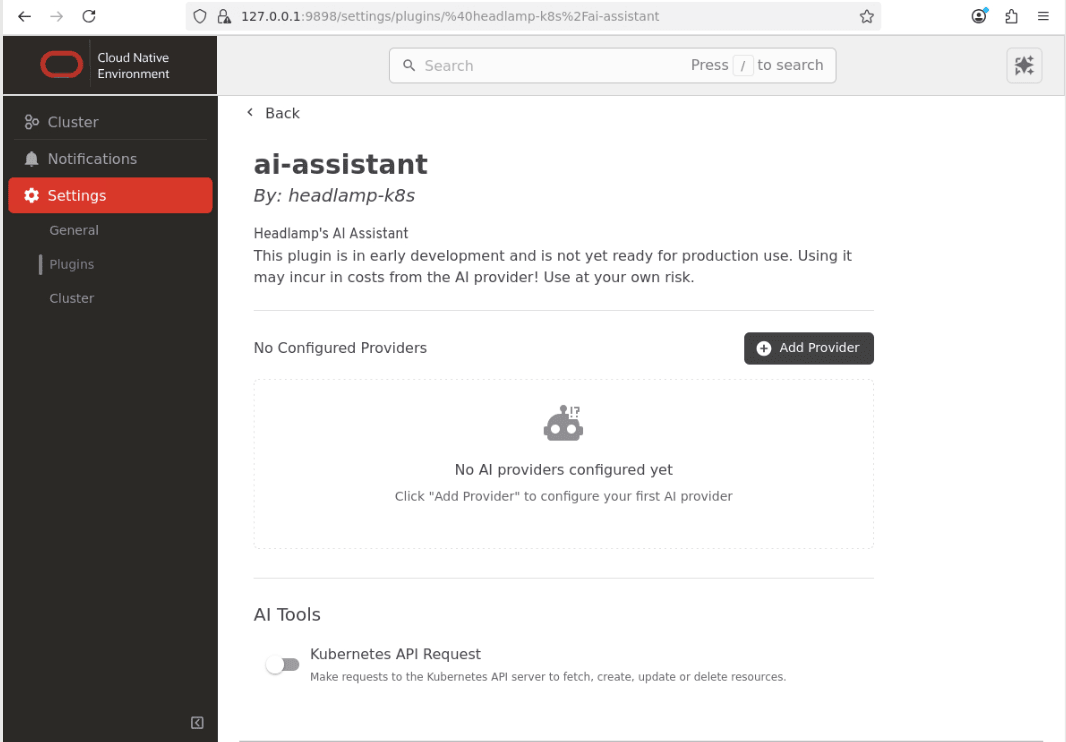

La page de configuration d'assistant électronique s'ouvre dans la section Paramètres.
Remarque : désélectionnez le bouton Demande d'API Kubernetes dans la section Outils d'IA.
Configuration d'un soignant local
Add Provider.
Accusez réception de la boîte de dialogue Conditions et informations importantes.

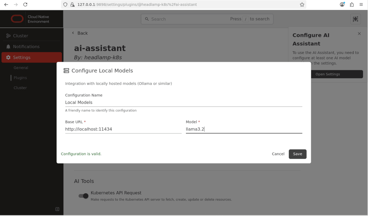

Cliquez sur l'option de menu
Clusterpuis sur le lienLocal Models.
Remarque : entrez les détails corrects pour le modèle Ollama local que vous utilisez. Cet exemple illustre le modèle
llama3.2configuré précédemment. -
Cliquez sur l'icône
Savepour enregistrer les paramètres de fournisseur.L'assistant AI est maintenant configuré et prêt à être utilisé.

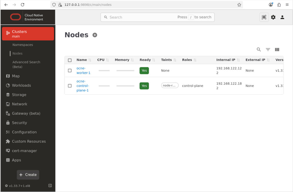

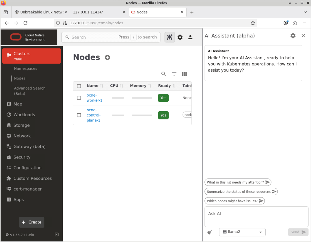

Cliquez sur l'option de menu appelée Cluster et sur les noeuds pour accéder à la page Noeuds.
Cliquez sur le bouton Assistant IA situé dans la partie supérieure droite de l'écran principal.
La fenêtre Assistant IA s'affiche.

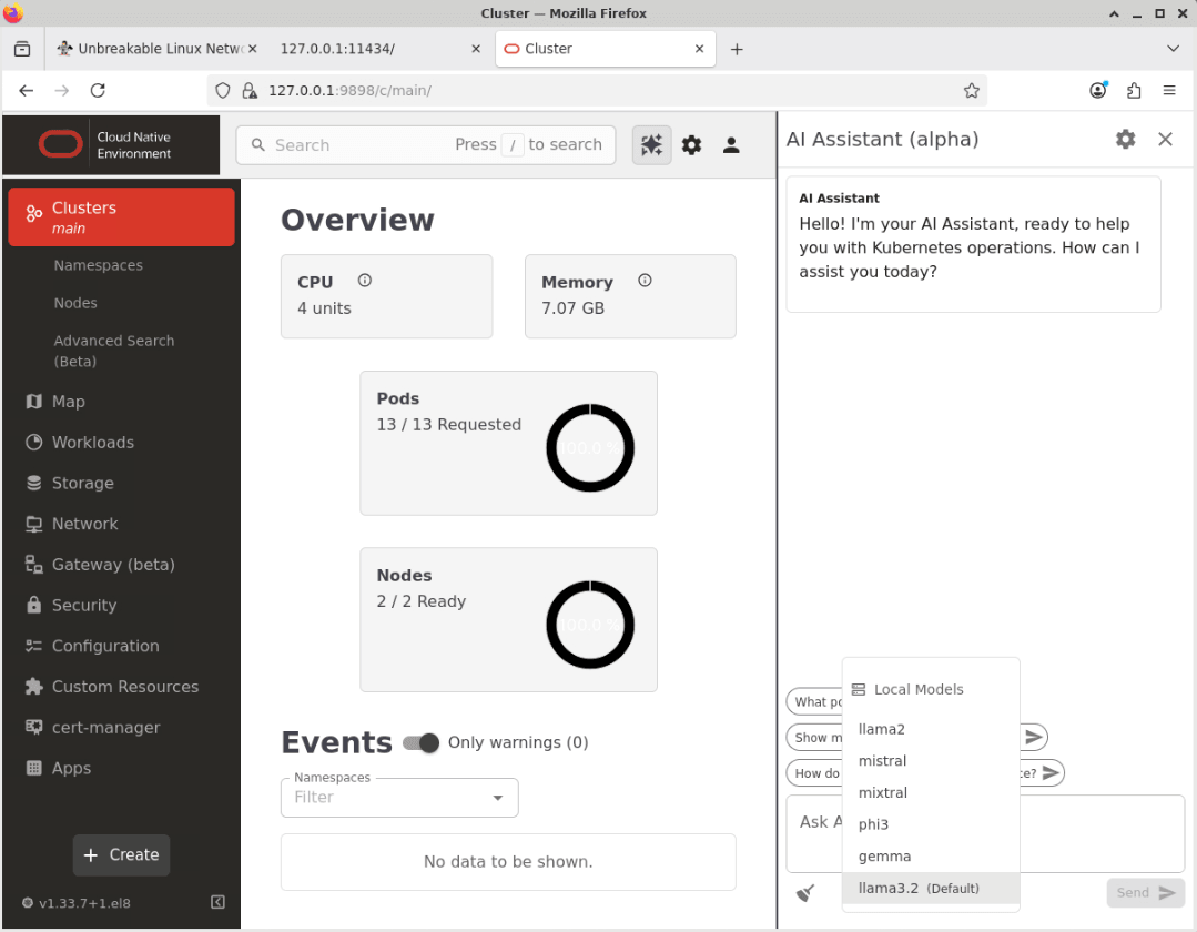

Cliquez sur la zone de liste déroulante pour faire passer le modèle de l'option par défaut (llama2) au modèle local nouvellement configuré (llama3.2).

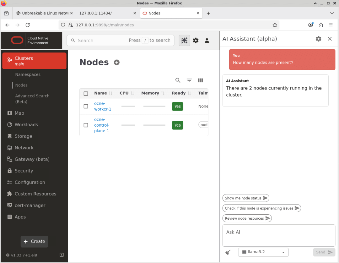

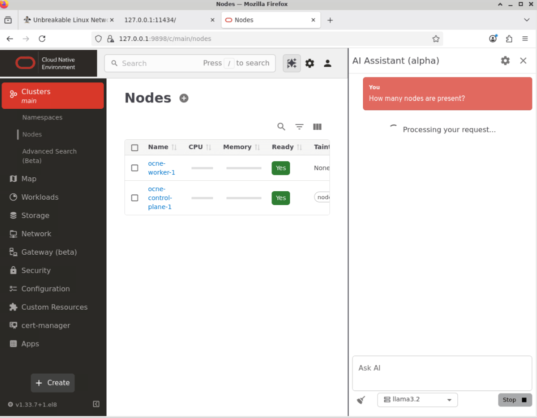

Posez une question à l'assistant IA dans la zone de texte intitulée Demander l'IA.
Collez cet exemple dans la zone de texte appelée Ask AI.
How many nodes are present? -
Cliquez sur le bouton Envoyer pour soumettre la question.
Remarque : le temps nécessaire à l'assistant IA pour répondre dépend de plusieurs facteurs, tels que les ressources disponibles pour le modèle LLM configuré et la complexité de la question posée.
L'assistant IA renvoie une réponse.
Remarque : le libellé exact utilisé dans la réponse peut varier légèrement d'une demande à l'autre.
Cela confirme que l'assistant d'IA fonctionne.
