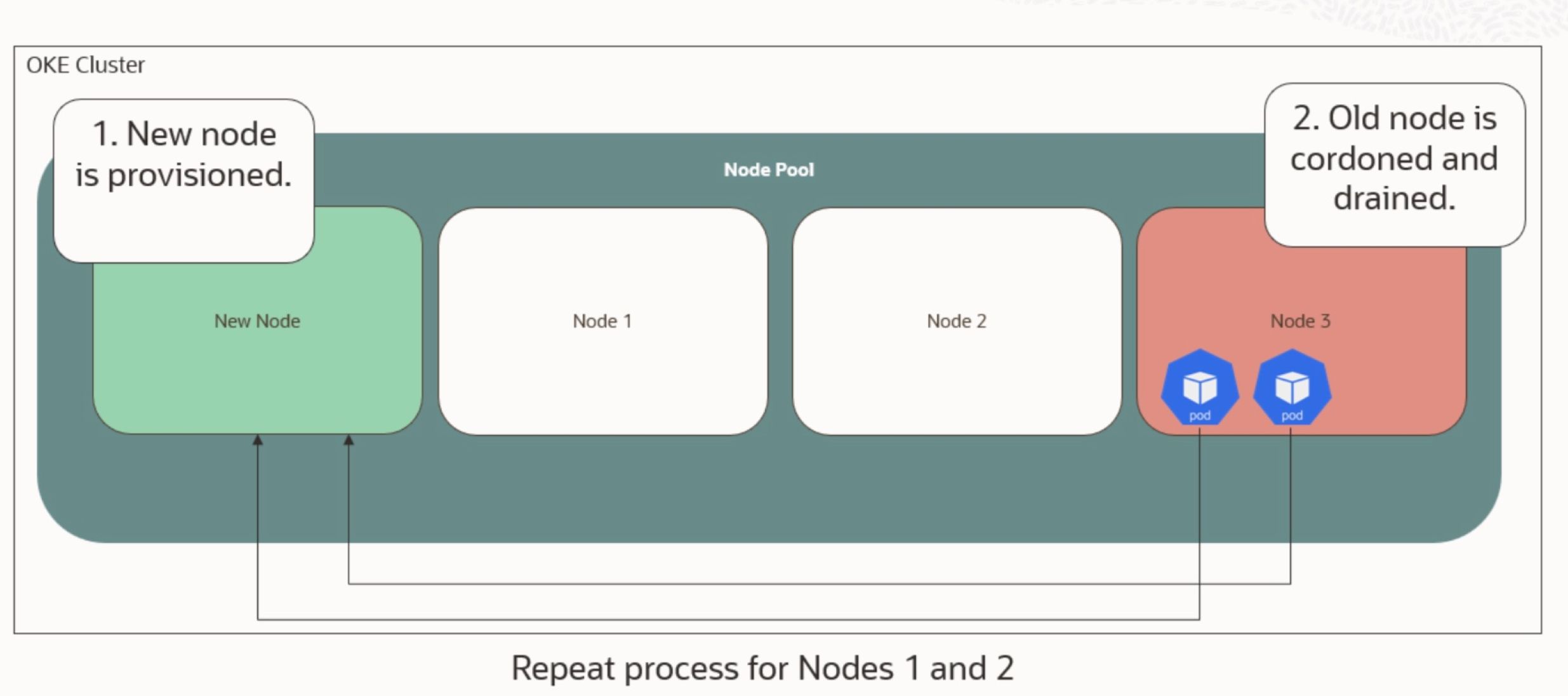

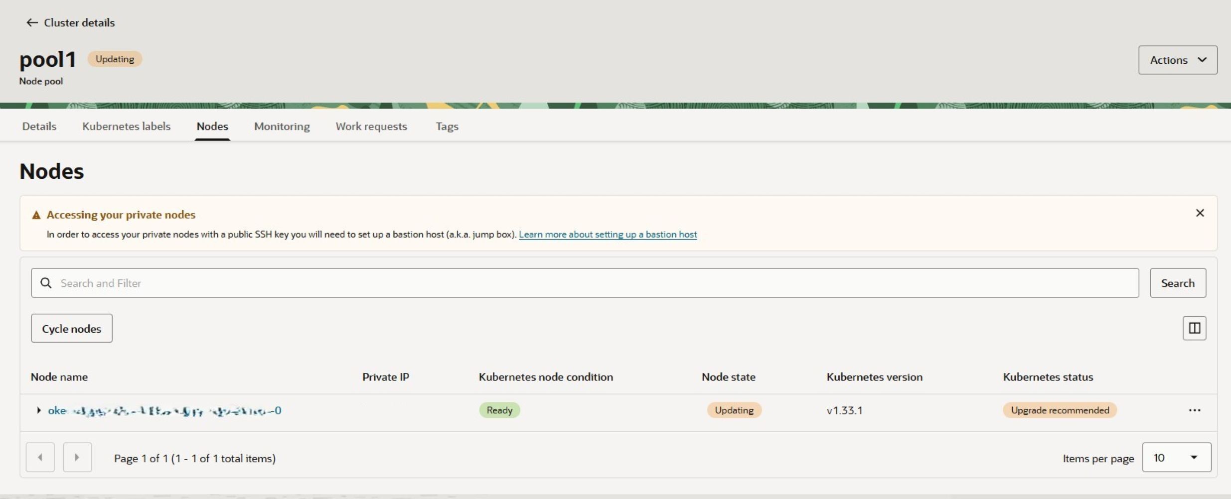

1. Utilisez le cyclage de noeud pour mettre à niveau les pools de noeuds OKE.
Le cyclage de noeud est une stratégie de mise à niveau non simultanée sûre qui met à jour les images de noeud, les versions de Kubernetes ou les configurations système sans interrompre les charges de travail. Le cyclage des noeuds est important car il permet aux clusters d'évoluer en toute sécurité au fil du temps, en appliquant des patches ou des mises à niveau sans affecter les charges de travail de production. Pour les clients, cela réduit les risques opérationnels, garantit une disponibilité continue pendant les mises à niveau et permet aux charges de travail de s'exécuter de manière fiable tout en conservant les dernières versions. OKE prend en charge deux types :
INSTANCE_REPLACE : supprime et recrée des noeuds de toutes pièces, ce qui permet de mettre à jour tous les attributs.
BOOT_VOLUME_REPLACE (BVR) : remplace uniquement le volume d'initialisation, en prenant en charge les mises à jour sur place pour un sous-ensemble de champs.
Des paramètres tels que maximum_surge et maximum_unavailable contrôlent l'équilibre entre la vitesse et la disponibilité des mises à niveau. Pour les mises à niveau sans temps d'arrêt, définissez maximum_surge = 1 et maximum_unavailable = 0, en veillant à ce qu'un nouveau noeud soit mis en ligne avant de remplacer l'ancien. L'exemple suivant illustre un cycle de nœud avec la surtension Max 1 et la surtension Max indisponible 0.

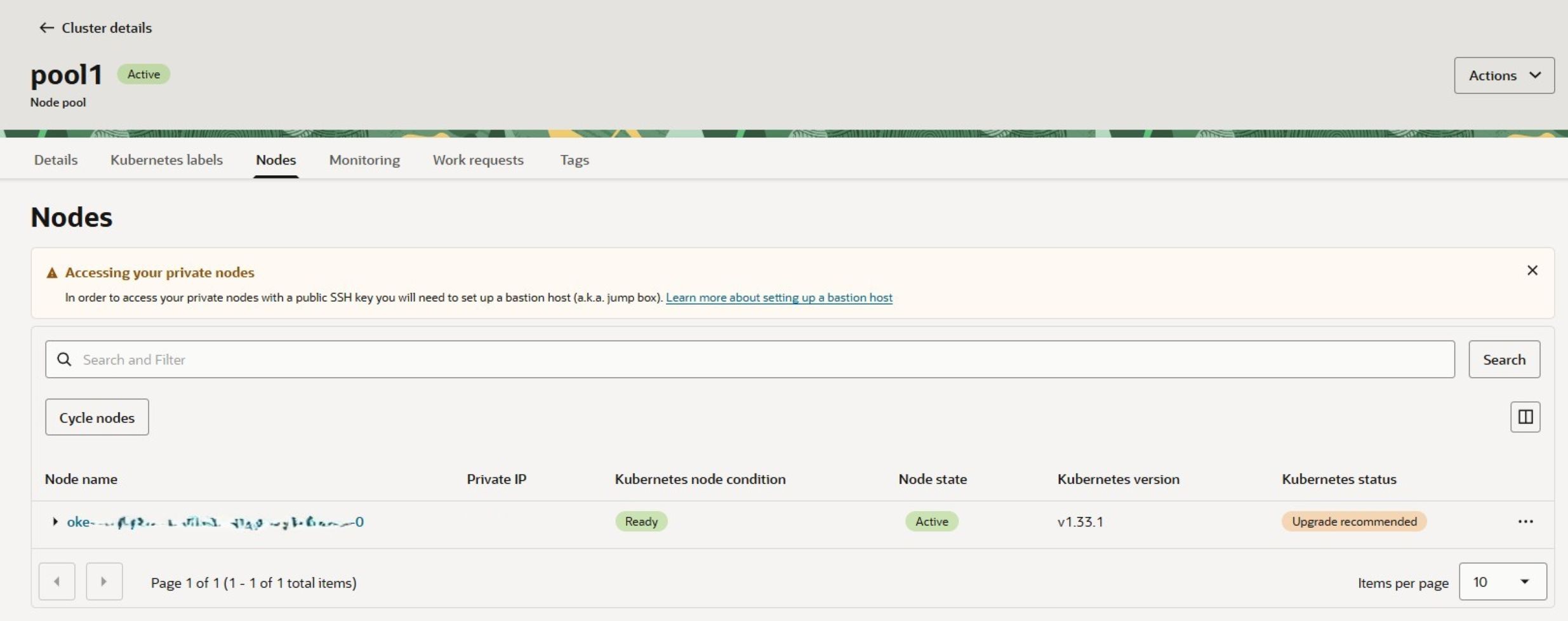

Pour déclencher la mise à niveau d'un cluster OKE existant qui entraîne le cyclage des noeuds :
Dans le fichier terraform.tfvars :
- Définissez
node_cycling_enabledsur True. - Mettez à jour
control_plane_kubernetes_versionetworker_nodes_kubernetes_version. - Remplacez
kubernetes_versionpar la version souhaitée ci-dessus pour la sélection automatique d'images.- Définissez
cycle_modessurBOOT_VOLUME_REPLACEpour la mise à jour sur place.
- Définissez
Exécutez ensuite terraform plan.
Une sortie semblable à la suivante doit s'afficher :

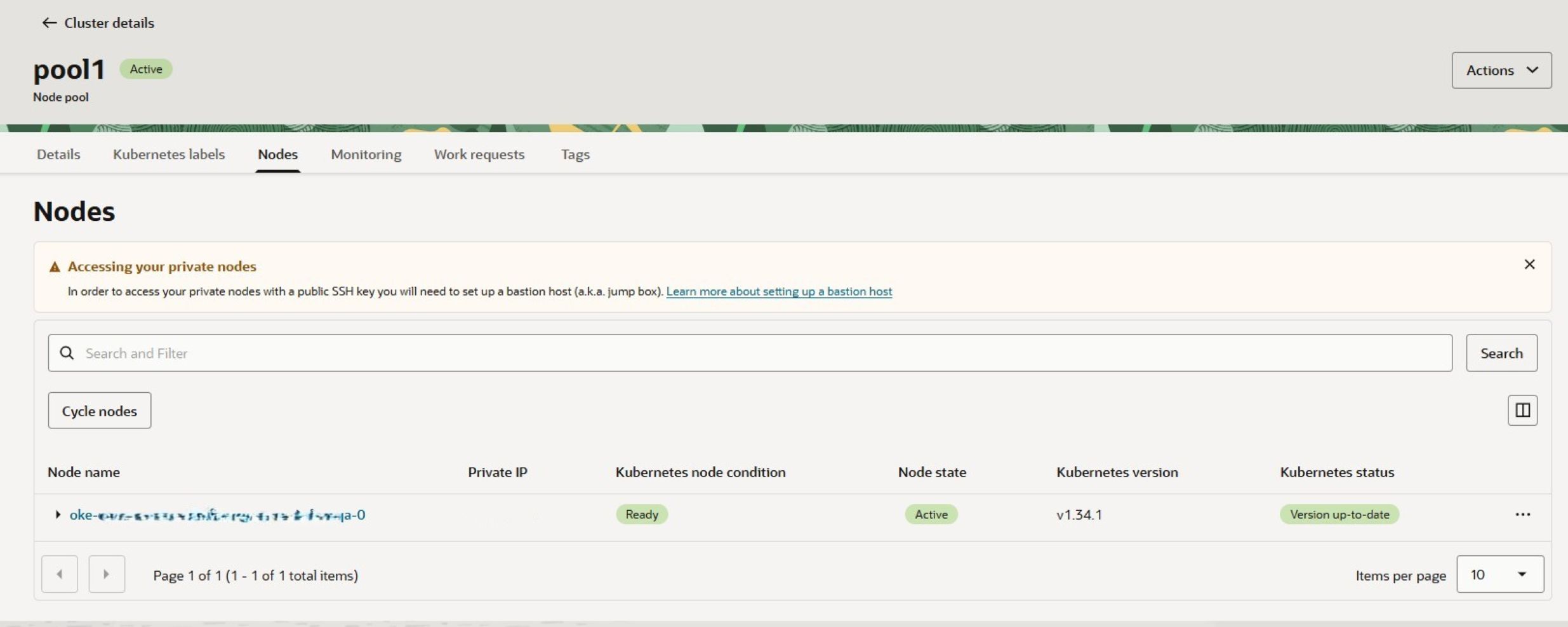

- Mise à niveau du pool de noeuds :
- kubernetes_version = "v1.32.1" -> "v1.34.1"

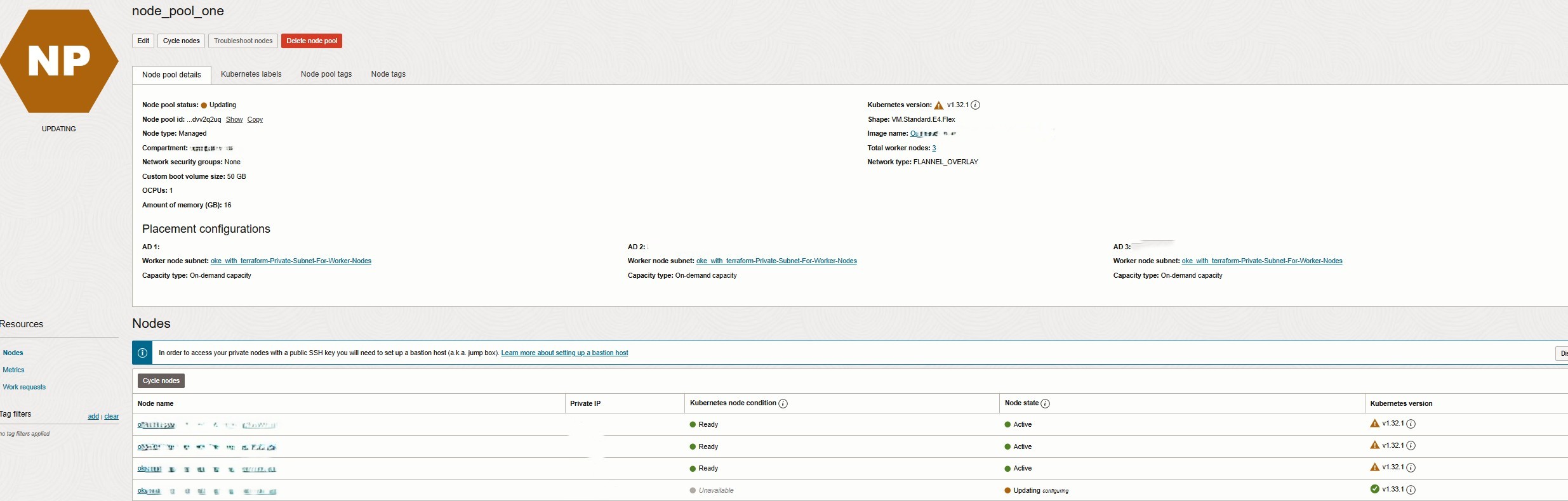

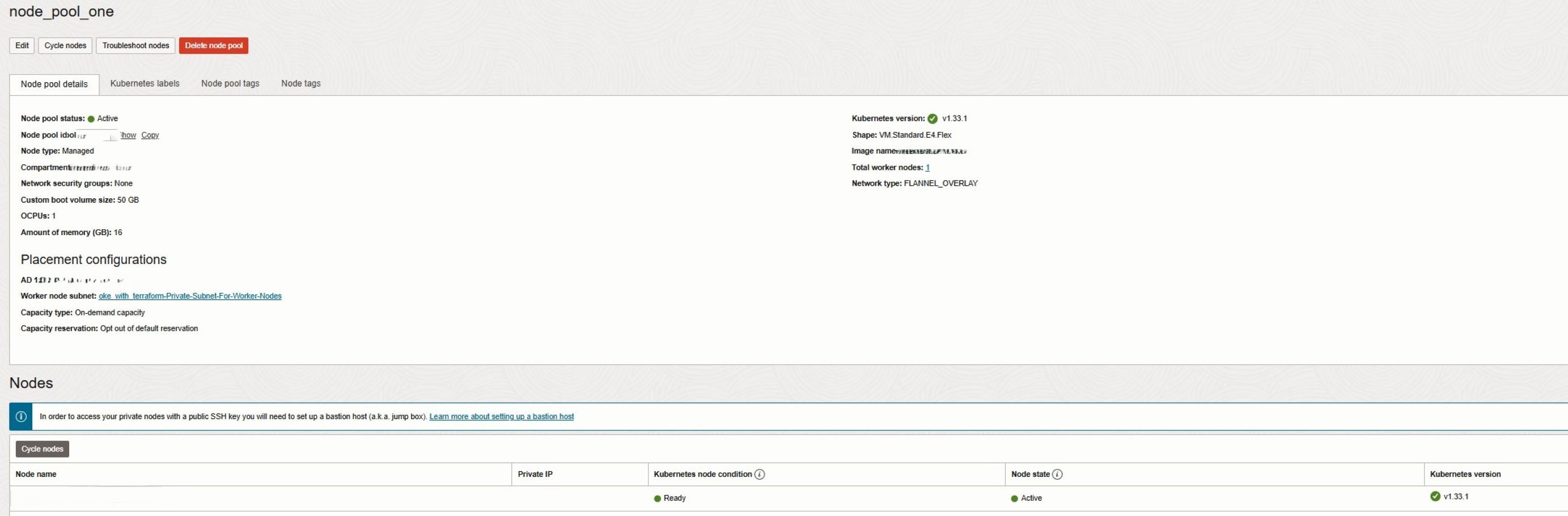

Lorsque vous exécutez terraform apply, OKE commence à cycler les pools de noeuds un noeud à la fois à l'aide de la stratégie BOOT_VOLUME_REPLACE. Dans ce mode, seul le volume d'initialisation du noeud est remplacé alors que l'instance de calcul sous-jacente reste la même. Par conséquent, la mise à niveau du noeud est effectuée en place et les attributs réseau tels que l'adresse IP privée restent inchangés comme suit :
Pour cycler les noeuds à l'aide de l'option INSTANCE_REPLACE, définissez cycle_modes sur INSTANCE_REPLACE pour OKE afin de cycler les pools de noeuds un noeud à la fois. Dans ce mode, chaque noeud est supprimé et recréé de toutes pièces, y compris l'instance de calcul et son volume d'initialisation. Par conséquent, la mise à niveau de noeud applique tous les attributs mis à jour, tels qu'une nouvelle version de Kubernetes ou des modifications de forme, mais les attributs réseau tels que l'adresse IP privée peuvent changer. Cette approche garantit un noeud entièrement actualisé avec les dernières configurations, offrant une couverture maximale des mises à jour tout en maintenant la disponibilité du cluster via des remplacements non simultanés, comme indiqué ci-dessous :

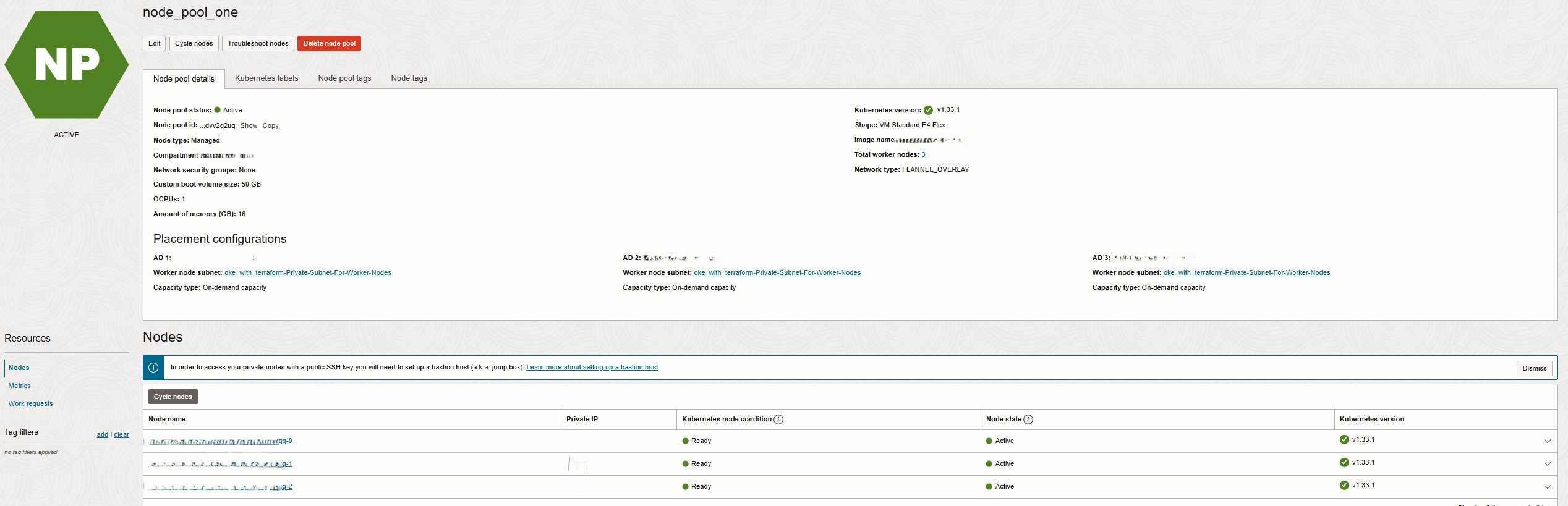

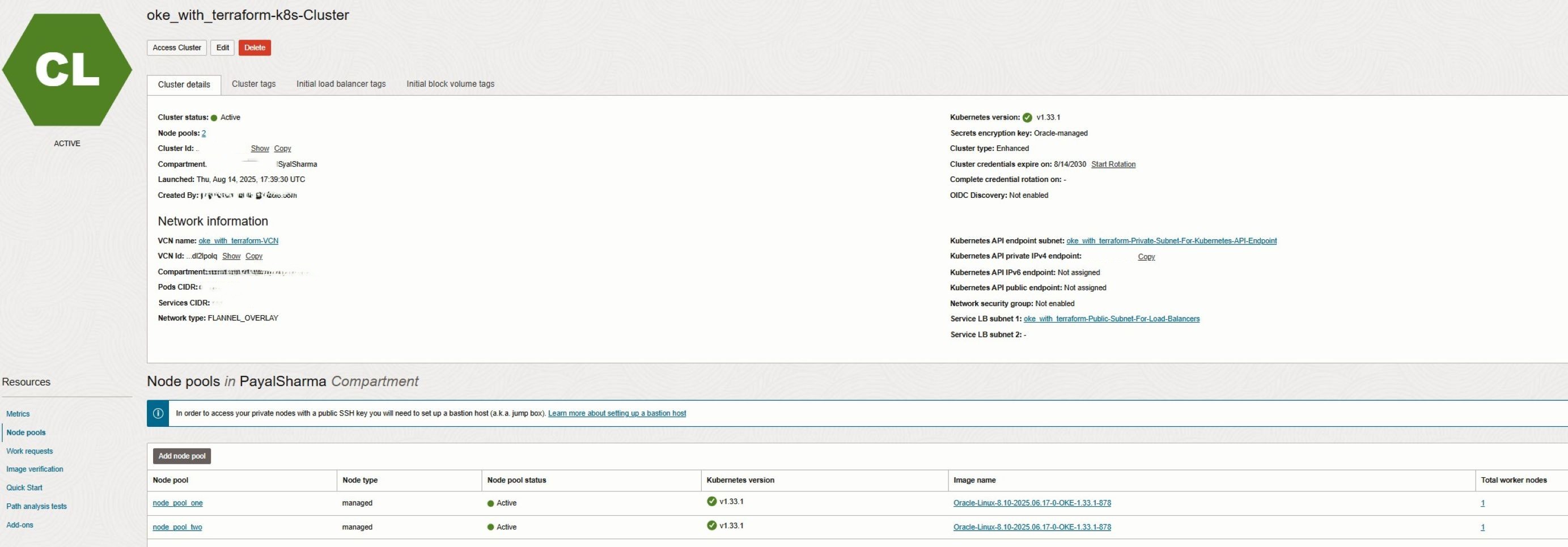

Après l'exécution de terraform apply, le cluster OKE affiche deux pools de noeuds distincts :
