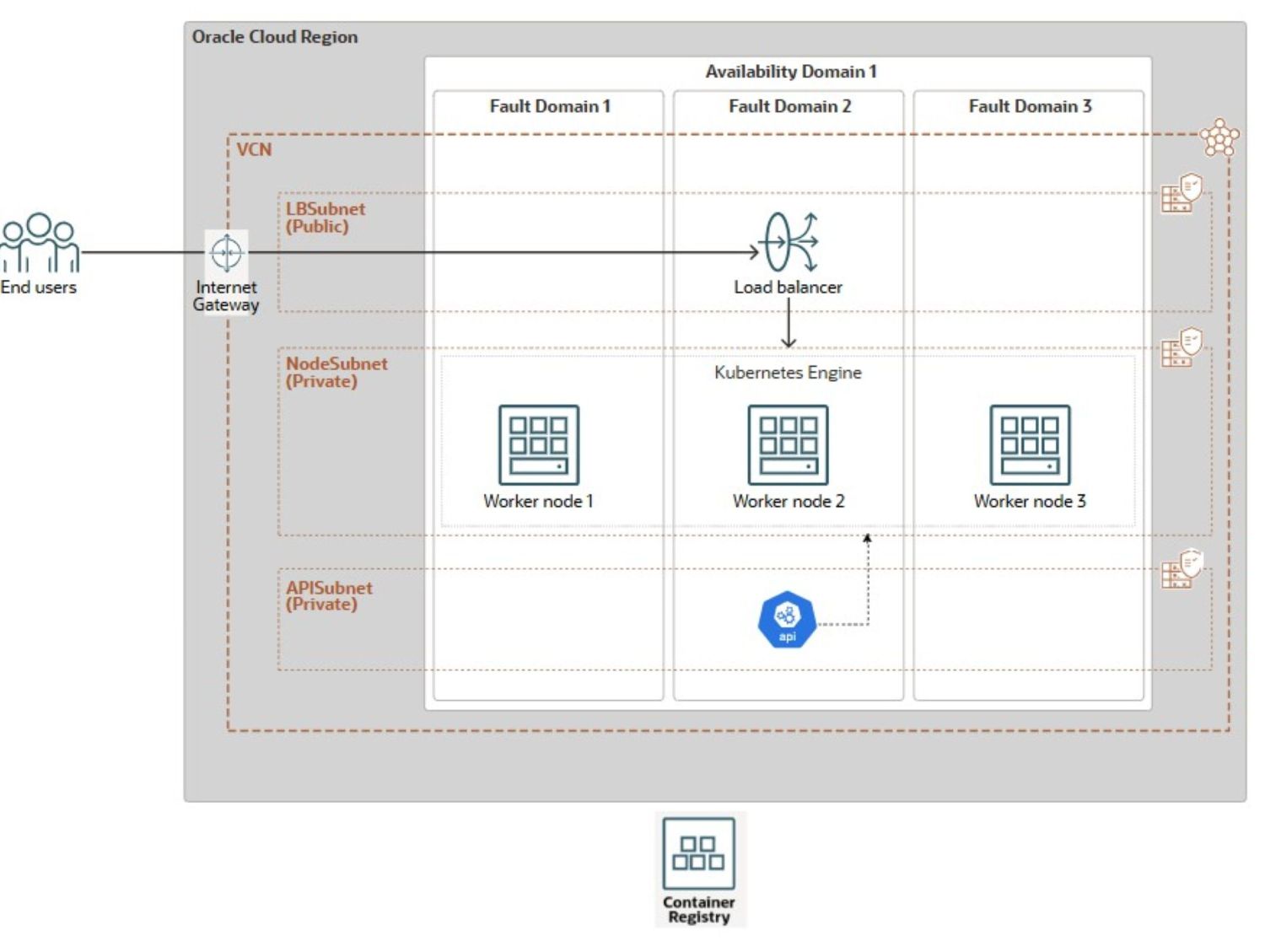

Architecture
L'architecture de référence suivante sera utilisée pour illustrer la création du cluster OKE.
Le diagramme illustre une architecture OKE résiliente déployée au sein d'une seule région OCI répartie entre plusieurs domaines de pannes (FD). La configuration dispose d'un réseau cloud virtuel (VCN) avec trois sous-réseaux distincts : un sous-réseau public (LBSubnet) hébergeant une passerelle Internet et un équilibreur de charge OCI pour distribuer le trafic entrant, et deux sous-réseaux privés, l'un pour les noeuds de processus actif OKE (NodeSubnet) et l'autre pour le serveur d'API (APISubnet). Les noeuds de processus actif sont répartis sur trois FD au sein d'un seul domaine de disponibilité, ce qui réduit les risques d'échec. Le cluster se connecte de manière transparente à OCI Container Registry pour le stockage et l'extraction d'images de conteneur.
La console OCI propose une méthode simple Point-&-Click. Pour l'utiliser, accédez à l'interface utilisateur des clusters Kubernetes. Sélectionnez Création rapide. Nommez le cluster. Sélectionnez une adresse d'API privée. Configurez des noeuds de processus actif gérés avec la forme, l'image et le nombre souhaités. L'option de la console OCI configure un cluster OKE amélioré. Il utilise OCI_VCN_IP_NATIVE
CNI, qui est la valeur par défaut. Il fournit également des sous-réseaux privés dédiés pour les noeuds de processus actif et l'adresse d'API. En outre, il crée un sous-réseau public pour l'équilibreur de charge. Toutefois, cette approche manuelle prend du temps et n'est pas évolutive pour les déploiements volumineux ou reproductibles.

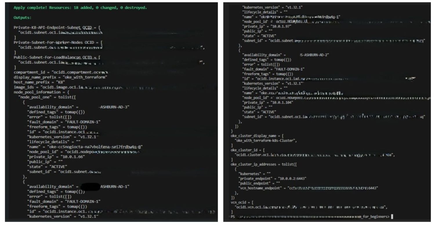

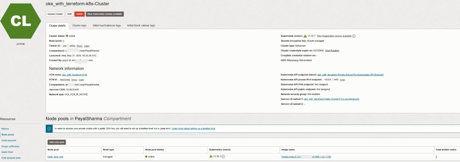

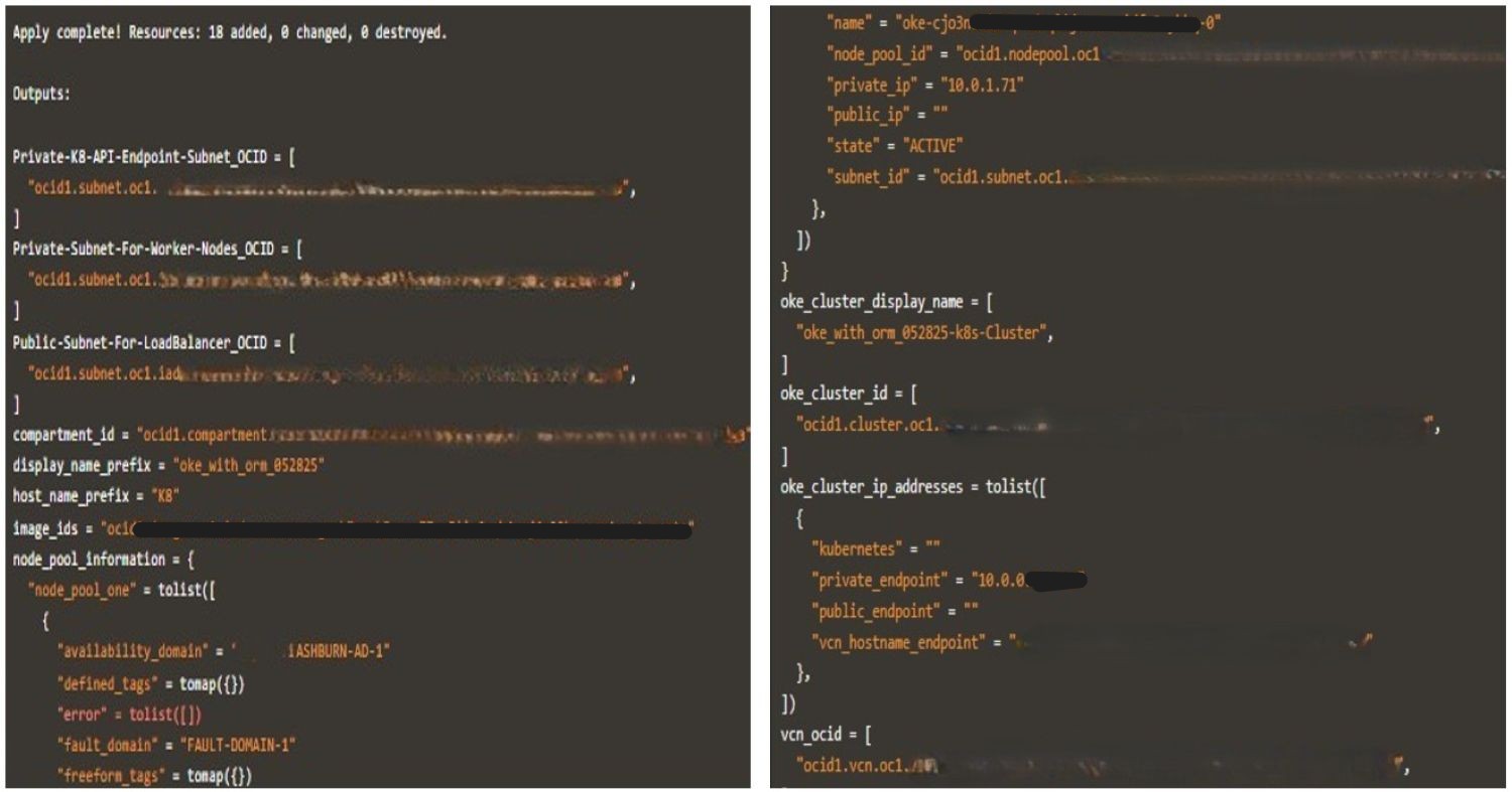

Accédez à la console OCI pour confirmer le déploiement et la configuration du cluster.
Les images suivantes illustrent une exécution réussie de Terraform avec les journaux générés.

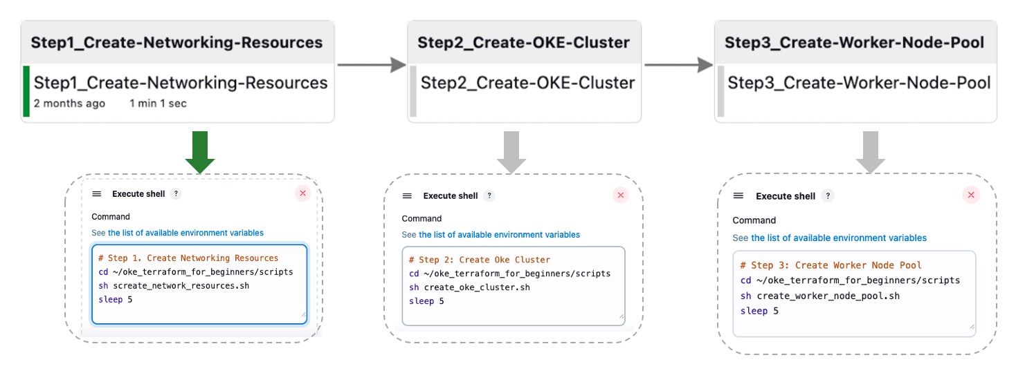

Tâche 2 : automatiser l'exécution de l'interface de ligne de commande Terraform avec le pipeline d'intégration continue et de déploiement continu Jenkins
Dans cette tâche, nous allons résumer les étapes précédemment détaillées en quatre étapes principales, conçues pour une orchestration ultérieure par Jenkins. Ce pipeline agrégé est implémenté via un ensemble de scripts Bash qui exécutent les commandes de l'interface de ligne de commande Terraform.

Nous avons automatisé le processus de bout en bout du pipeline Jenkins, le consolidant en quatre tâches de construction Jenkins (tâche 2.1, 2.2, 2.3). Ce pipeline agrégé s'exécute via des scripts Bash exécutant des commandes de l'interface de ligne de commande Terraform. L'image ci-dessous illustre l'automatisation en un clic pour les trois premières tâches. L'étape destroy
n'est pas incluse pour plus de simplicité.

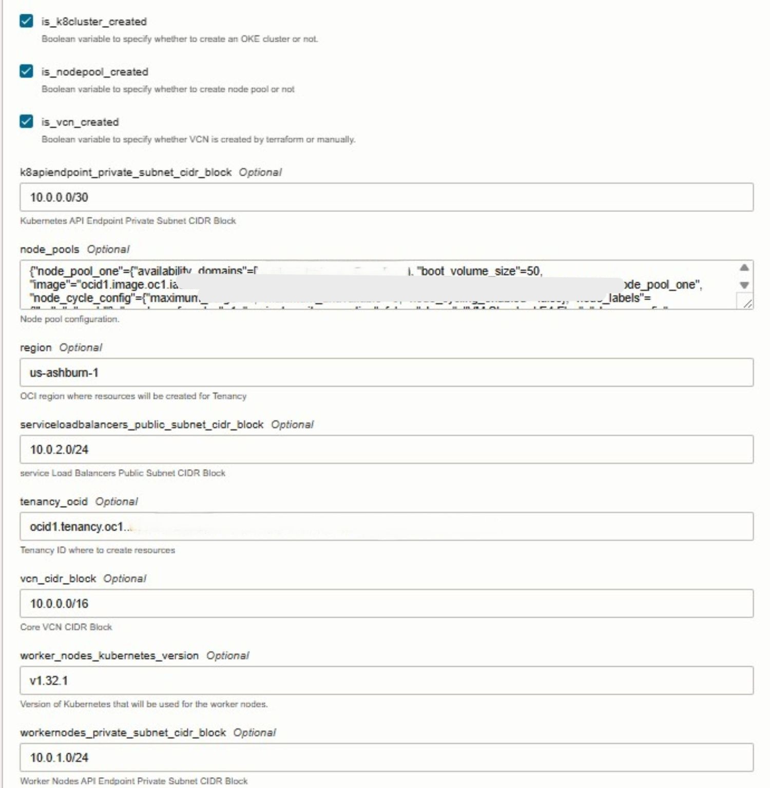

Tâche 3.1 : Configuration de la source : Définir la pile Oracle Resource Manager
Pour déployer un cluster OKE à l'aide d'Oracle Resource Manager, commencez par télécharger le module adapté aux débutants : oke_terraform_for_beginners_orm.zip
. Nous utilisons une structure de répertoires plate. Lorsque vous décompressez le package, assurez-vous que tous les codes source de modèle Terraform (.tf) se trouvent dans le répertoire racine.
Cette version du module est préconfigurée pour Oracle Resource Manager ; terraform.tfvars
a été supprimé et toutes les variables sont définies avec des valeurs d'espace réservé "génériques" telles que "REPLACE_WITH_YOUR_OWN_VARIABLE_VALUE" dans variables.tf

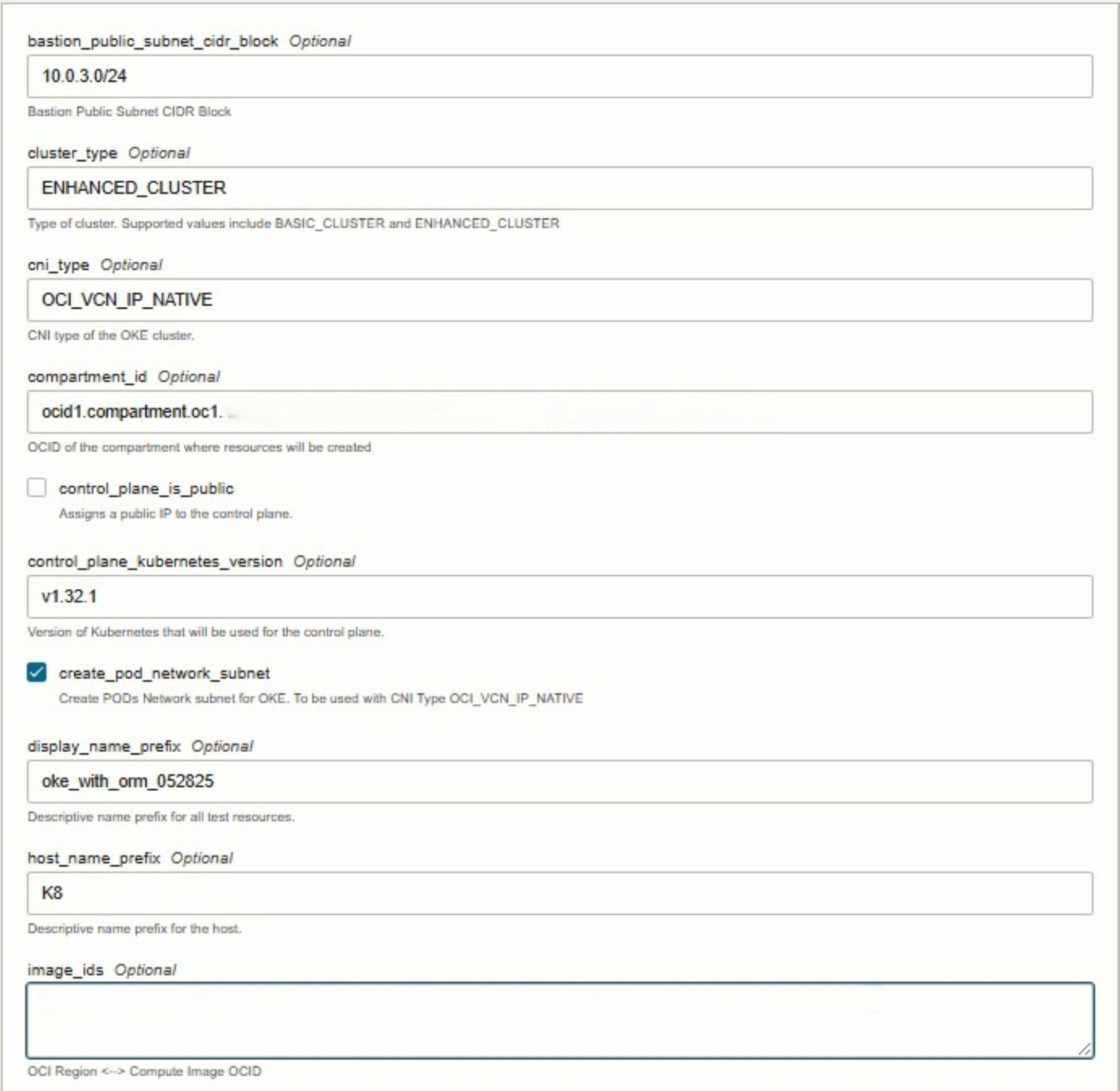

Avant de créer votre stack
, mettez à jour variables.tf
avec votre région, les CIDR de mise en réseau et les indicateurs pour contrôler la création du cluster VCN, OKE et du pool de noeuds.
Le cluster OKE utilise le CNI natif VCN (OCI_VCN_IP_NATIVE
) pour les fonctions de réseau de pod. Assurez-vous donc que l'indicateur create_pod_network_subnet
est activé pour définir les CIDR de sous-réseau de pod.
Lorsque vous configurez stack
dans l'interface utilisateur d'Oracle Resource Manager, vous pouvez contrôler la création des ressources OKE principales en sélectionnant les éléments suivants :
- VCN : sélectionnez
is_vcn_created
. - Cluster OKE : sélectionnez
is_k8cluster_created
. - Pool de noeuds OKE : sélectionnez
is_nodepool_created
Tâche 3.2 : Créer une pile Oracle Resource Manager
Lors de la création de stack
, sélectionnez le modèle Terraform fourni et configurez les variables nécessaires directement dans la console. Oracle Resource Manager détecte automatiquement les variables d'entrée définies dans les fichiers Terraform et les présente sous une forme facile à modifier. A ce stade, vous devrez fournir des détails propres à l'environnement, tels que l'OCID de votre location, le compartiment OCID et d'autres valeurs requises.
Les images suivantes illustrent le processus de création et de configuration de variable stack
dans la console Oracle Cloud.

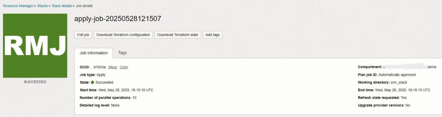

Tâche 3.3 : Exécuter le travail d'application
Pour plus de simplicité, nous ignorons l'étape Plan
, car l'exécution de Apply
dans Oracle Resource Manager l'exécute automatiquement. En lançant le travail Apply
, Oracle Resource Manager utilise la configuration définie à l'étape Source Configuration
précédente pour provisionner les ressources OKE indiquées dans OCI.
Les images suivantes illustrent l'exécution réussie d'un travail stack Apply
