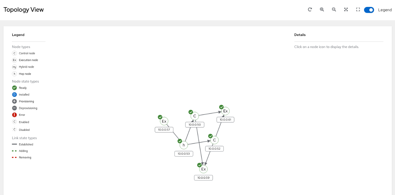

Visualiser la topologie de cluster
  1. Cliquez sur Vue de topologie sous la section Administration du menu de navigation.
    olam2-menu-vue supérieure
  2. Consultez la page Vue de topologie.
    olam2-vue de dessus
    La page présente une présentation graphique de la topologie du cluster contenant chacun de ses noeuds. Le survol des noeuds affiche des flèches d'un noeud à un autre, indiquant leur association de pairs.

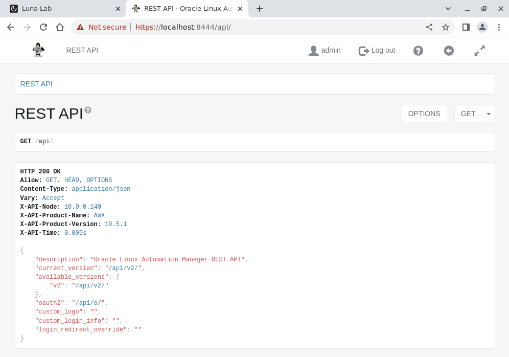

L'API Oracle Linux Automation Manager utilise un appel d'API de repos qui permet à un administrateur de visualiser les informations de statut de chaque noeud du cluster de maillage de services.

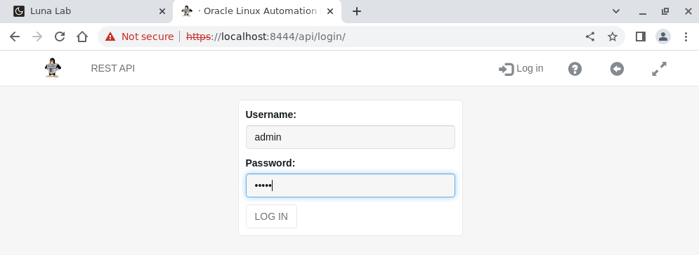

  1. Accédez à une fenêtre de navigateur dans l'environnement de laboratoire gratuit et entrez l'URL.
    https://localhost:8444/api/login/
    Remarque : approuvez l'avertissement de sécurité en fonction du navigateur utilisé. Cliquez sur le bouton Avancé pour Chrome, puis sur le lien Passer à localhost (non sécurisé).
  2. Connectez-vous à l'API REST Oracle Linux Automation Manager. Utilisez le nom utilisateur admin et le mot de passe admin créés lors du déploiement automatisé.
    olam2-restapi-login
  3. L'API REST s'affiche après une connexion réussie.
    olam2-restapi
  4. Cliquez sur l'un des liens hypertexte /api/v2/ de la zone de réponse.
    Le clic effectue une demande GET et affiche toutes les ressources d'API disponibles.
